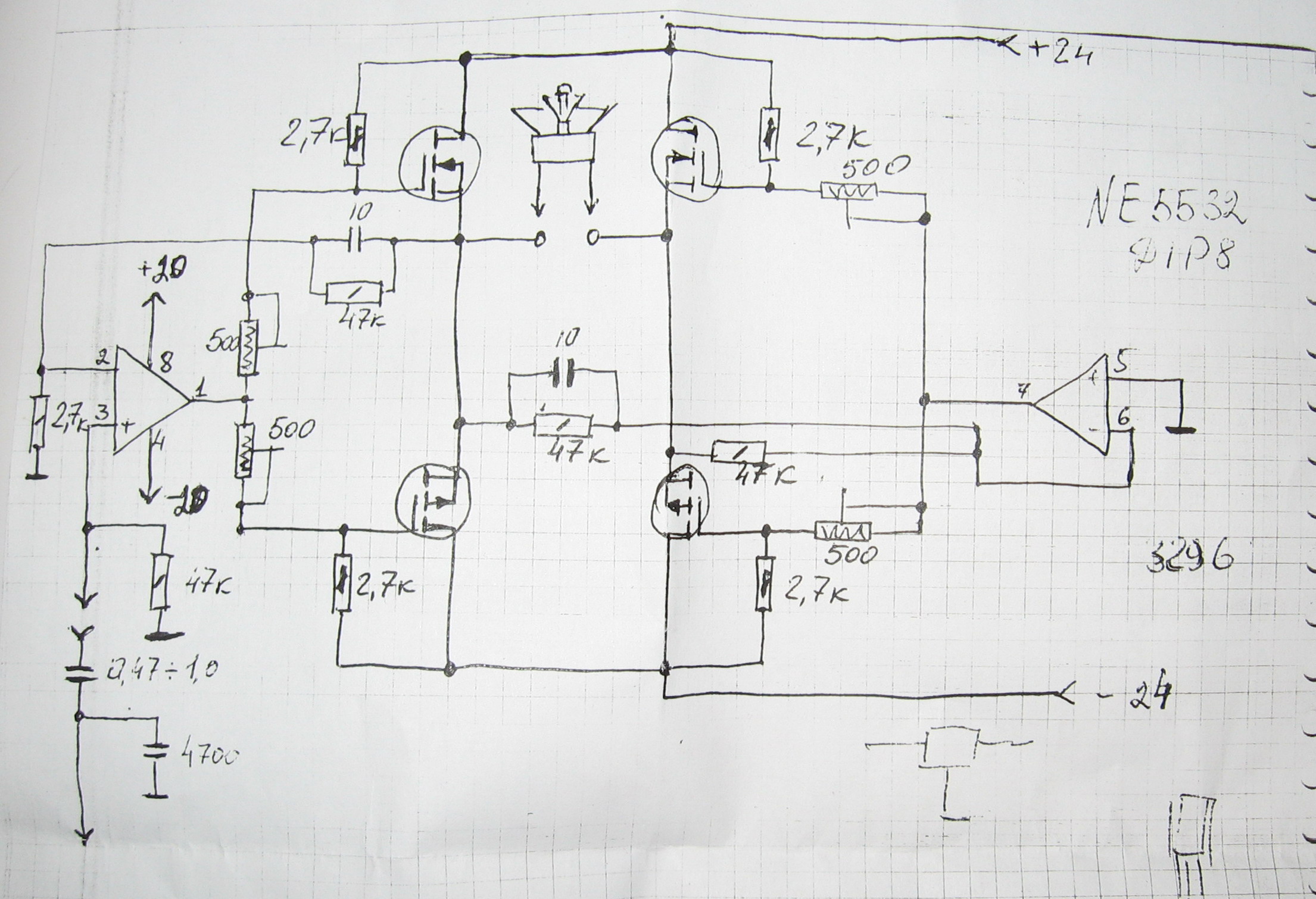

    По умолчанию Схема Усилителя На Четырех Полевиках
    Добрый день. Предложил мне электронщик мостовую схему усилителя для гитары на полевых транзисторах. Блок питания не нарисован. Темброблок есть в примочке. А регулятор громкости еще спроэктируется. Мне нужен только усилитель, так как эффекты будут давать педали. Что Вы можете сказать по поводу этого. Будет ли оно играть и как хорошо? Обещал он ватт 40 (мне и пяти хватит для дома)И частоту от 10 до 30000 гц. Вроде бы проверяли на осциле. Все это будет вставляться в коробку от комбика. Может ли такая схема быть конкурентноспособной по сравнению с схемами на TDA. Если да, буду покупать материалы и разводить печатку. А если нет, укажите пожалуйста почему, чтобы я мог с ним советоваться дальше, так как уровень моих знаний в электротехнике пока что довольно низкий. Спасибо.
    Схема пока что сфоткана с листикаНажмите на изображение для увеличения.
    Микросхема NE5532
    Транзисторы IRF240 - 2 шт.
    IRF9140 - 2 шт.
    Стабилизаторы LM7820 и LM7920

    При таком питании я бы лучше взял TDA2050 или LM1875. Или вообще какой-нибудь из автомобильных TDA(если хватит 5 Вт) при питании от +12...18 Вольт.
    Приведённая схема не надёжна и хуже по звуку( если нужны искажения, тогда да - гармоник будет много).

    Схема работоспособна. Особенно если добавить термокомпенсацию ВК вместо подстроечников. Да и гармоник немного будет при правильном смещении.
    Немного криво смотрится 24 В на ВК и 20 В на УН. Обычно делают наоборот. Поставьте ОРА2604 вместо 5532, оно (не)много дороже, но зато можно на нее подать 24 В тоже (стабилизированное). Мощща вырастет. Кстати, при правильном БП можно будет снять Ватт эдак под 100 (на 4 ома)
    А так ничего выдающегося в схеме нет, но ТДА-шку должен переиграть. Не уверен, что это хорошо применительно к гитаре, не силен...

    Наверное лучше будет поставить 2SK1058 2SJ162 тогда можно и без термокомпенсации. А так без нее я бы не рисковал

    Нет, не годятся - см. выше замечания.
    С учетом ВСЕХ выше сказанных замечаний по схеме и комплектации - нормальная для комбика схема.
    Питание выбрано правильно, поскольку ещё Uзи порядка 4В прибавляется для получения максимальной амплитуды. Непонятен подход в выборе схемы - мост, поскольку он практически в два раза сложнее по схеме и количеству деталей, обычно применяют либо в очень мощных, профессиональных усилителях, либо при низком питании. Поскольку большая мощность не нужна, а при этом питании и обычная схема даст 20 Ватт, имеет прямой смысл из этого-же количества деталей сделать два канала сразу, даже выиграв немного в качественных показателях. Играть должно хорошо. Вячеслав

    Зачем тогда мост? Можно сьекономить на половине схемы!
    Вряд ли. Особеннно учитывая что в ТДА (или ЛМ) внутри еще и защиты кое-какие имеются).
    Проще термокомпенсацию.
    А правильнее - не латерылы ставить, а специльно для комбиков отлично приспособленную 6П3С или ЕЛ34.
    Да все там годится - ток покоя поменьше, саморазогрева не будет, но лусше конечно смешение на транзисторе или диоде, и его на радиатор.
    NE5523 конечно входную емкость полевиков прокачает плохо, но учитывая что это комбик, которому полосы больше 6-8кгц и не надо (а часто даже специально режут все что выше) - то будет нормально. Но мост разумеется делать не надо, хватит половинки.

    Но указанные в первом посту транзисторы уже куплены. А 2SK1058 очень дорого. Модифицировать и улучшать можно любую схему. Идеала не бывает. Суть вопроса получится ли из этого нормальный комбик? Мне хватит и 20 ватт, но лишняя мощность не помешает. Больше меня интересует качество звучания.
    А в TDA если я не ошибаюсь биполярники. Разве полевики звучать не будут лучше? Ученый говорил что делал уже такую конструкцию и генерировал на нее сигнал, и от 10 до 30000 гц он по осцилу не искажался.

    Тогда включить каждому в исток резистор не менее 0,3 Ома, и установить очень малый ток покоя. Почти нулевой.
    Транзисторам потребуется теплоотводы-радиаторы.

    В ТДА729х - полевики. в ЛМ3886 - биполяры.
    Необязательно. "Лучше/хуже" это зависит вовсе не от полевики или биполяры (у 3886 биполяры, и она звучит чуть лучше чем 729х), а болше от конкретной сземотезники и конструктива.
    Дак если бы он искажался, эту конструкцию надо было бы просто выбросить В любом нормальном исправном усилителе оно "по осцилу" искажаться не будет.
    Но для комбика, 30000 не только не нужно, но и вредно.
    Согласен.
    С учётом того, что ток покоя не стабилизирован и зависит от всего, от чего только можно, но появятся искажения типа ступеньки, так как ёмкость затворов для оперов тяжеловата.
    Ступенька, в отличии от других искажений, с гитарой сильно заметна.
    Если хочется чистого звука, ставь микросхему УМ, для красивого звука - лампа.

    Раз уже куплены возьми обычный "Хитачиус" эту схему многократно рассматривали. Есть несколько вариантов - с биполярами на выходе, с латералами, и с ключевыми полевиками. Все варианты не просто работоспособны а нормально играют

    Не понятно, зачем раскачка одного плеча с выхода другого. Чуть превысил усиление ведомого до 1 и на тебе - возбуд. Лучше балансным источником качать. И вольтодобавка в обеих плечах желательна - разгрузить опер
    Неправильно, +\- 4В убавляют....
