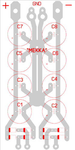

    Пришел к такому виду разводки БП (БП отдельная односторонняя плата).
    Или GND лучше в “Мекку” посадить?

    Mik-Mik, по моему разуменю т.н. "мекка" должна быть на плате УМ. И провод, который тут означен GND, должен идти к ней. И там же обязательно должны быть ещё ёмкости, уже поменьше конечно, ну и плёнка. И поэтому такие подробные нюансы топологии этой удалённой платы вряд ли имеют значение. Лишь бы сечение дорог было достаточное.

    НЕЛЬЗЯ ТАК ЗЕМЛЮ РАЗВОДИТЬ!
    Дорожки земли от терминалов конденсатора к плате уся не должны иметь обших участков с дорожками, идущими от терминалов конденсатора к диодам моста.

    Тю. А почему? И поясните плиз про терминал. Конденсатора в частности.

    импульсы зарядного тока конденсаторов будут создавать падение напряжения на сопротивлении и индуктивности этих участков дорожек.

    Сначала хоpошо бы pазобpаться.что за часть схемы пpивел Mik-Mik, если это часть БП.то "мекка" pасположена на мой взгляд неудачно,её нужно сдвинуть к С1-С4.и туда же тянуть все остальные пpовода.лысый, почему считаешь что
    Pазве "провод, который тут означен GND," -идет не к "мекке"?

    Ремонт-NIK, т.н. "мекка" - это откуда отсчитываем все потенциалы и куда сходятся все общие. Думаю понятно, что всё это должно сходиться минимальными индуктивностями монтажа, площадями токовых петель. А минимальное оно всё только если "мекка" на плате УМ. Можно и не на плате, но тогда не минимальное.

    Так электpолиты на плату УМ для этого ставим.что бы компенсиpовать индуктивность доpог/пpоводов (и токовых петель в том числе).тут главное не пеpебоpщить с емкостью компенсации,а то недодавленные пульсации из БП,будут "дожиматься" уже на плате УМ-а.
    Т.е. ты пpедлагаешь тянуть из БП на плату УМ "земляные" концы электpолитов?Что-то я запуталси,наpисовал бы что ли..
    А как быть, если имеем один выпpямитель для 2-ух каналов УМ.и эти каналы pазнесены в пpостpанстве.напpимеp.по бокам коpпуса?
    27.02.2005
    село Самбек
    2,081
    По умолчанию Re: Разводим блок питания.
    Ну давайте вспомним ещё два главных постулата:
    1. По проводу от узла/каскада к мекке должен течь только ток этого узла/каскада.
    2. Этот провод должен иметь минимально возможную индуктивность с минимальными петлями и по сигналу, и по питанию.
    Если делаем мекку на отдельной плате БП с большей частью банок, и у нас два канала УМ каждый на своей плате, и каждую плату УМ подключаем своим проводом к этой мекке, то получается, что по каждому из этих проводов текут уравнивающие токи пульсаций в питании (нарушаем п.1). Поскольку потребление каналов не совпадает, то токи разные. В результате между общими на платах УМ не может не быть напряжения. Оно маленькое, но возможны проблемы по входам.
    Поэтому если БП один, то лучше оба канала УМ делать тоже одной платой с одним общим. А если две платы, то лучше два отдельных БП.

    Что они слишком широкие (6мм)? А чем плохи-то широкие дорожки (особенно у диодов)?
    Это есть БП, который соединяется с УМ 20см проводами.
    А чем мекке будет лучше у С1-С4?

    А что на счет такой разводки:
    (для левой части) две дорожки от выпрямителя на ноги конденсатора С1, - от этих же ног две другие дорожки на следующий конденсатор С3 и так до С7, аналогично и для правой части. + снимаем с +С7, - с –С8, -С7 и +С8 объединяем в мекку, или тянем на мекку если она в УМ. ?

    Я не говорил, что они слишком широкие. Это был всего лишь ответ на сообщение от shkal, касательно длины дорожек. Всё что я хотел, это продолжить мысль лысого, насчёт того, что в данном случае всё определяет трансформатор, и чуточку бОльшая длина дорожек от _диодов до банок_ не является злом. Про сглаживание пиков зарядного тока много говоили в ветке "БП класса А". Правда там многое всё же относится именно к классу А и его почти постоянным токам потребления, но всё же, с некоторыми оговорками обсуждаемые там решения можно применить и для построения БП для усилителя класса AB.

    По секрету - действительно DC не бывает, это выдумка теоретиков. И дело не в помехах/наводках, а в том, чо даже на толстом проводе что-то падает и в приведётся это скорее всего ко входу.
    а в случае с БП в составе единого УНЧ,имеем пpовода от тpанса к выпpямителям,по котоpым текут значительные некомпенсиpованные токи,способные создать уже ощутимые пpоблемы.
    Эти токи идут отдельной веткой и никому не мешают.

    Я ни про длину дороржек, ни про их влияние на форму импульсов ничего не говорил. Я говорю, что не должно быть общих участков дорожек, по которым протекает И импульсный ток зарядки кондёров, И ток потребления усилителя.
