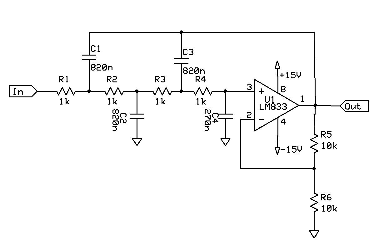

    Собрал усилитель 5.1: 5каналов на LM1875 и саб LM3886, но как оказалось линейный сабовый DVD выход имеет очень низкий уровень. Вот наваял схемку преда и вращателя фазы, ФНЧ не нужен. Раскритикуейте.
    И еще - буду использовать TL074 с 4-мя ОУ на борту, использовать буду только 2, а что с остальными делать? входы на землю, а выходы никуда?

    Новичок Аватар для _OzzY_
    20.09.2005
    71
    По умолчанию Re: Нужен пред на Саб
    Немного поразбиравшись с ФильтрШопом вырисовалась такая схемка
    Простенький фильтр с предом
    Критикуйте !!!
    Ну надо-бы проходной кондер (желательно пленочный, накрайняк неполрный электролит)дето на 4,7мкФ на вход, и на віход (есле его нет в следующем каскаде (УНЧ)).
    Ну и можно инвертирующий вход на землю подключить не через один резюк, а через RC цепочку, как на моей схеме (https://forum.vegalab.ru/attachment....achmentid=7591).
    Ozzy, смоделируй график для моей схемы, буду очень признателен.
    Привет, вопрос к Drev. Я кнструирую схемку входных фильтров для саба Ускова на TL074 и "остался" один незаюзаный ОУ, решил на нем сваять фазовращатель, взять часть твоей схемы.
    https://forum.vegalab.ru/attachment.php?attachmentid=7591[/url]).
    Вопросы
    1. Питане двухполярное?
    2. в чем выражена емкость конденсатора 100-470 ?
