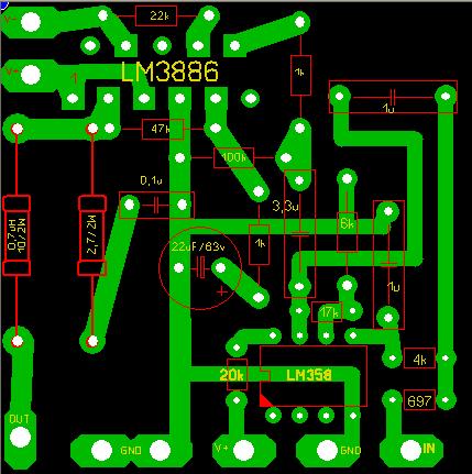

    вот чего я насочинял

    А в чём измеряется емкость С1, С2 - 1U? Это что? Знаю талько U2
    Срез не регулируется, смысл экономить на переменном резисторе?
    R1=697 - нестандартный номинал.

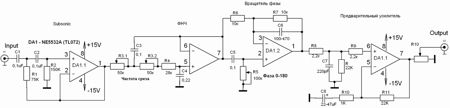

    Резисторами Р1 и Р2, верней это должен быть сдвоенный переменный резистор и номиналы должны быть равыными Р1=Р2
    Я пришел к выводу о применении не только предварительного усилителя для сабвуфера, но и сабсоника, ФНЧ с регулировкой частоты среза и фазовращателя.

    Да ты что, газет не читаешь? Subsoic - Фильтр инфранизких частот, срезает частоты ниже нижней границы воспроизводимого диапазона, т.к. на этих частотах звуку нету, а динамик может умереть - большая амплитуда хода диффузора

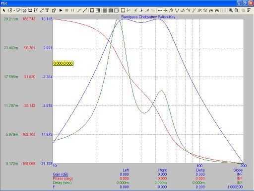

    эх промоделировать бы эту навороченную схемку в микрокапе ...
    я сабсоник в ней проэктировал (20гц) там задержка была дикая до 20мсек

    Не, тут лучше говорят, когда пред будет в начале схемы

    вот схема полосового фильтра , выделяет примерно от 25 до 60гц ниже особо не надо а выше фронты играют, но там видно - задержка приличная :-\
