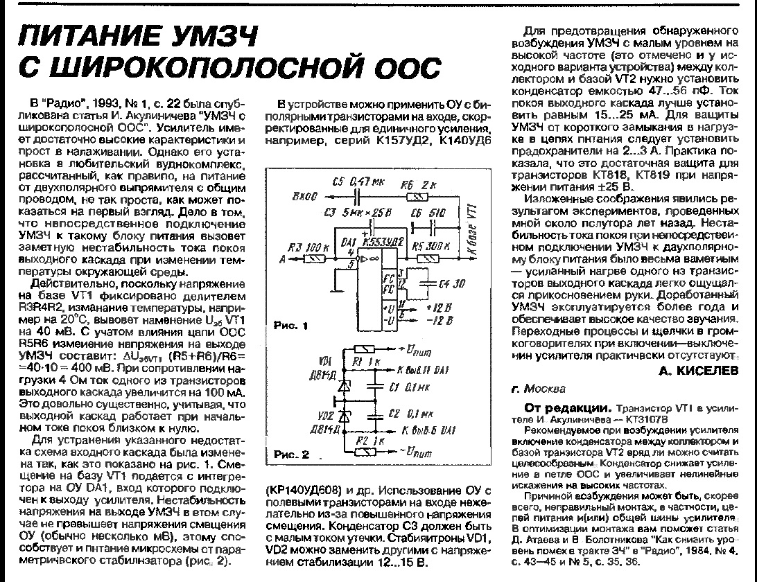

    Привет всем!По поводу(Акулиничев) умзч с широкополосной оос. Подскажите пожалуйста,как построить входной каскад ,для питания усилителя по стандартной схеме(+ - и общий от среднего вывода вторич.обмотки).Спасибо.

    Цитата Сообщение от Akademik Посмотреть сообщение
    По поводу(Акулиничев) умзч с широкополосной оос, как построить входной каскад ,для питания усилителя по стандартной схеме(+ - и общий от среднего вывода вторич.обмотки).
    В простейшем случае ничего строить не нужно, средняя точка вторичной обмотки ТС соединяется с землёй(точка соединения силовых электролитов питания) и затем подстроечным потенциометром R3 выставляется "0" на выходе. Изначально - лампочку на 50-60 ватт последовательно в первичку транса .....

    Это мой третий заход на этот усилитель.Первый в 93г. после того как вышел журнал :радио: со схемой усилителя,второй в начале 2000 и наконец 2020г.Первые две попытки и обе с возбуждением на высокой частоте.Мало того ,второй раз собирал навесным монтажом,как рекомендовано автором в журнале.Спаял думал сейчас ахну!Не получилось.Опять возбуд.Можно конечно было этот возбуд ёмкостью задавить, поставить на кол. ,база T2,но тогда это получился бы усилитель не с широкополосной оос,а простая бубнилка.(Друзья не путайте умзч с глубокой оос того же автора Акулиничева И.Т.)С самого начала были подозрения по входному каскаду и по питанию всего усилителя(общий провод не со средней точкой от вторичной обмотки трансформатора,а общий из точки соединения электролитов выпрямителя,без вывода от фтор. обмотки.Иван Тимофеевич это аргументировал это тем ,что в этом случае нет необходимости ставить реле на выходе усилителя.Нахожусь в плену идеи(как завещал великий ДЕДА), работы усилителя с нулевым током покоя.
    Поповоду вхожного каскада.
