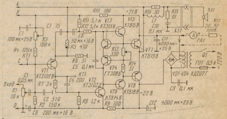

    Интересно узнать мнение людей собиравших УМЗЧ с широкополосной оос И.Т.Акулиничева. Есть определенные наработки по данной теме. Могу поделиться. Небольшая поправка: на схеме от 15.04.2012г. в месте соединения колл. Т7, базы Т8, верх. выводов R6 и R9 не поставлена точка.

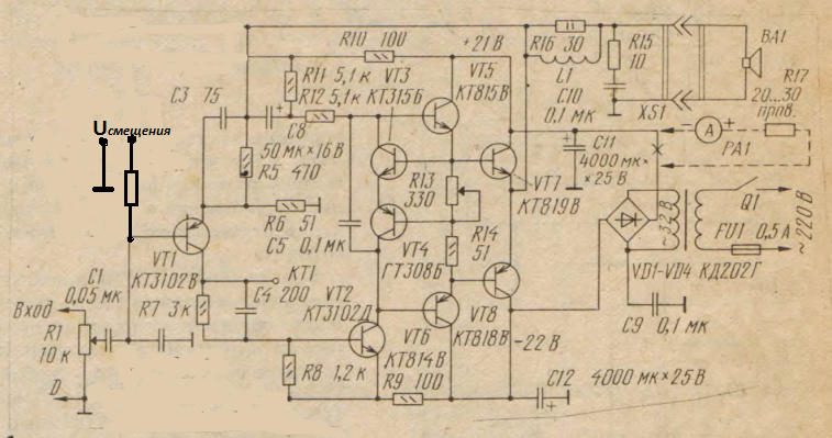

    Просьба к схемотехникам разъяснить. можно ли изменить схему так? чтоб не искать оригинал и мысль: Нажмите на изображение для увеличения.

ID:	339555и можно ли убрать резисторы R9 и R10. Смещение организовать от отдельной обмотки трансформатора.

    А цель такой переделки какова ??
    Вероятно, Вы попали на повышенные пульсации питания и их проникание на выход. Частично поможет.
    Цепь вольтодобавки по "плюсу" и эмиттерная 2-го каскада УН так же нуждается в фильтрации. Значит, без кондеров и резисторы не нужны, но будет только хуже.
    Нет. У нас большие и резкие перепады сетевого напряжения, и при скачке напряжения происходит скачок тока покоя +-1мА, но при этом ток покоя стабилен и не плывёт. Может ли быть это последствием возбуждения? Накрылся мой осциллограф, так бы сам посмотрел где рыть. Звук чистый без фона переменки, когда усилитель включен без сигнала мои даже частенько его оставляют включенным. Включается тихо. В сравнении с "УМЗЧ с глубокой оос" больше высоких, вот и подозреваю в возбуде. или паранойя.
    Что-то не так написал, перепроверь.
    А по поводу смещения - может стоит попробовать поставить ГСТ и два резистора, один из которых подстроечный. Улучшится PSRR и не слишком много мороки. Главное прикинуть необходимый диапазон регулировки.

    Цитата Сообщение от fagos Посмотреть сообщение
    перепроверь.
    скакнёт и резко на место .
    ---------- Сообщение добавлено 16.02.2019 в 12:56 ---------- Предыдущее сообщение было 15.02.2019 в 21:13 ----------
    Цель: понять.
    всё понял, как хотел включить не получится, т.к. усилитель включён в диагональ моста и за счёт этого работает автобалансировка.
