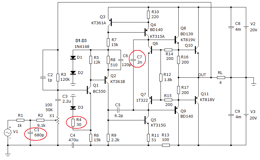

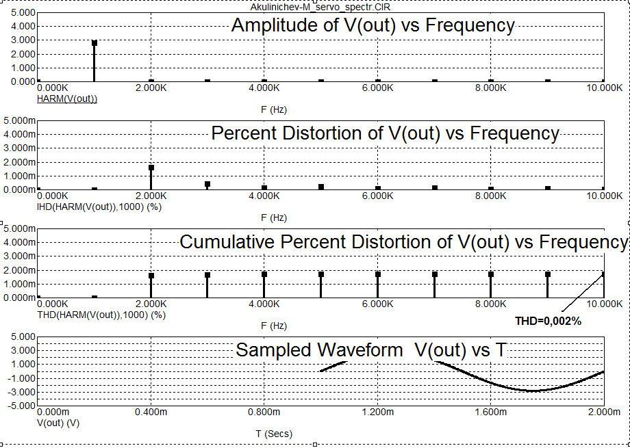

    Схема Акулиничева, удовлетворяющая Вашим требованиям - это схема из статьи "Качество звучания при малом уровне громкости" конца 70х.
    Да, этот усилитель действительно хорош, причем параметры практически постоянны что при малых сигналах, что при близких к клипированию.
    По результатам тестирования добавил несколько элементов, см. рисунок
    подбором резистора R4 выставить ноль на выходе.
    несмотря на микротоковый режим работы входных транзисторов нелинейные искажения ничтожно малы во всем звуковом диапазоне
  5. #704
    Наверно не несмотря, а благодаря. Главное применить во входном каскаде супербета транзистор. Таких сейчас много.

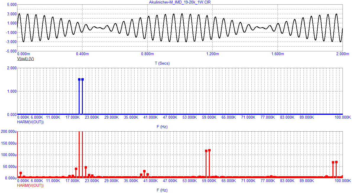

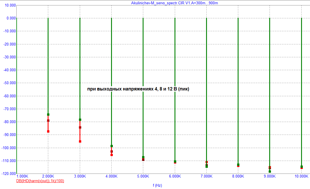

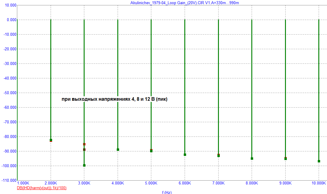

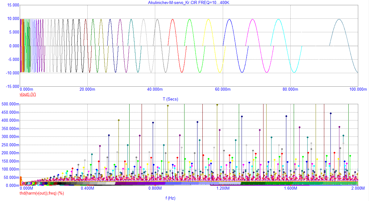

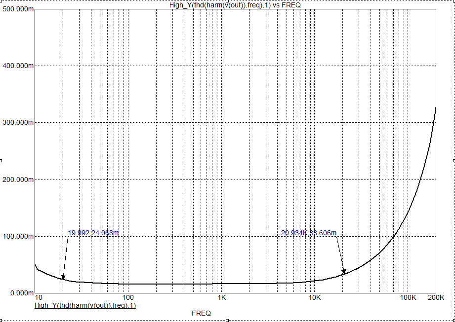

    раз Александр дал ссылку на меня, то приведу лишь несколько графиков, чтобы не перегружать ветку
ID:	298247 Нажмите на изображение для увеличения.
Название:	Like_Akulinichev_10V_fool spectr.png
ID:	298248 Нажмите на изображение для увеличения.
ID:	298244 Нажмите на изображение для увеличения.
ID:	298245 Нажмите на изображение для увеличения.

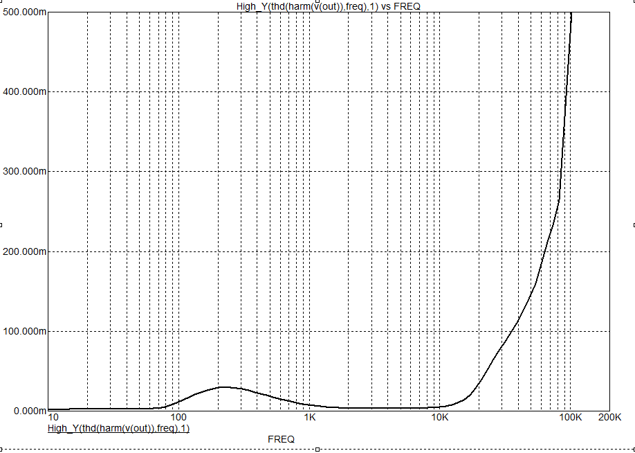

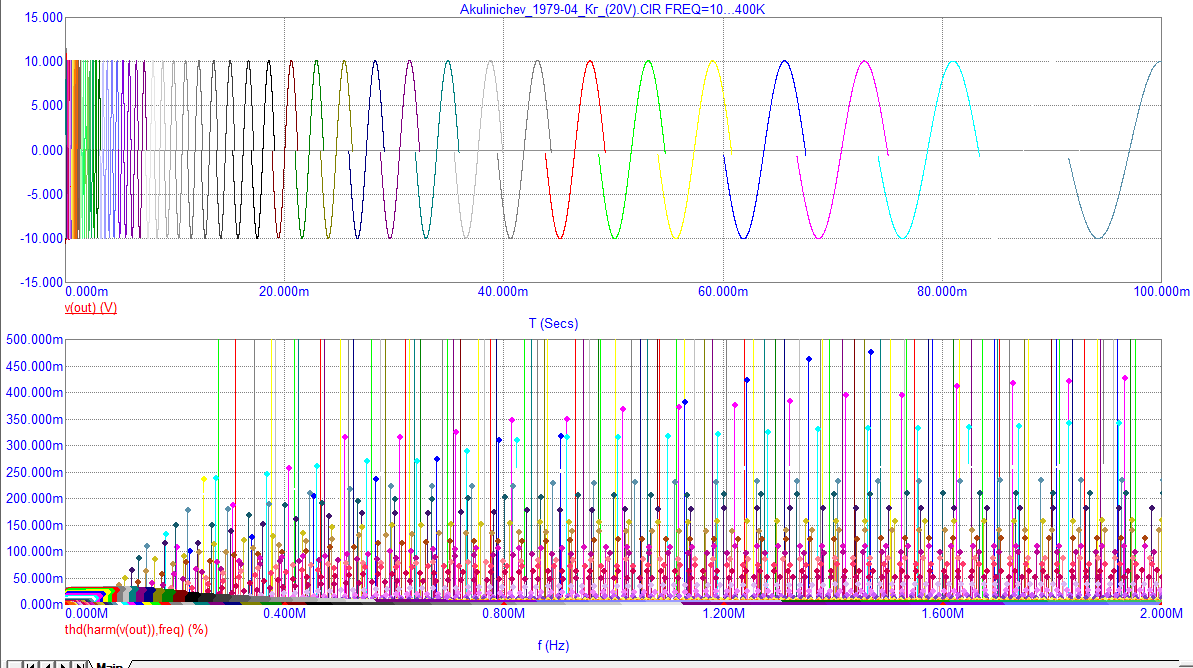

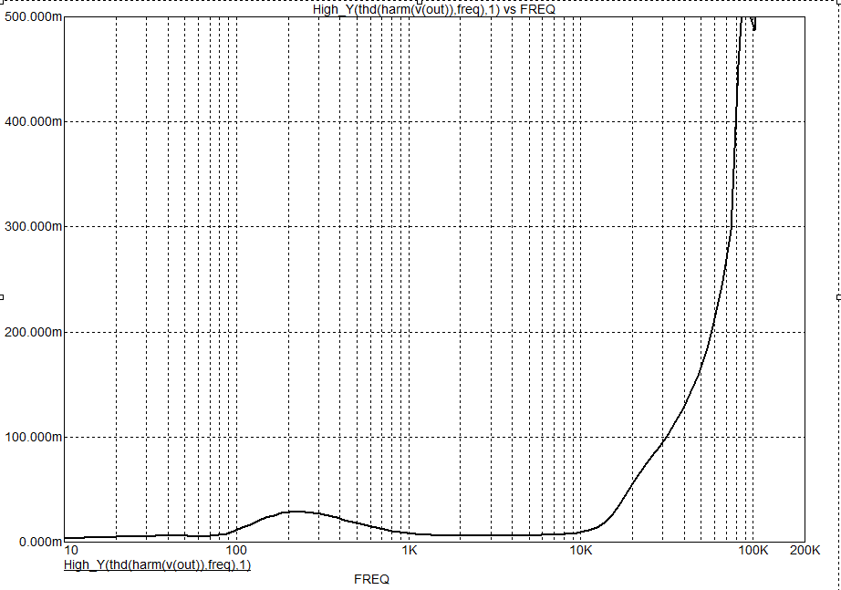

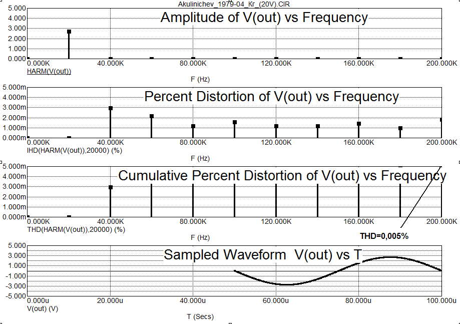

    в статье Акулиничева речь шла о качестве на малой громкости. Параметры его усилителя не зависят от уровня выходного сигнала благодаря глубокой ООС. Правда в области нижней середины имеется подъем искажений. В моем варианте искажения стабильны, и с ростом выходного напряжения нарастают плавно за счет роста низших гармоник (которые маскируются самим сигналом), при этом высшие гармоники также не растут. В моей модификации спектр спадающий, это видно и по полному спектру. Все графики сняты на нагрузке 4 Ома, т.е. в одинаковых условиях работы.
    p.s. когда говорят о качестве на малой громкости обычно подразумевают первый Ватт
ID:	298250 Нажмите на изображение для увеличения.
    в моем варианте на первом Ватте искажения в 2 раза ниже и спектр гармоник уже

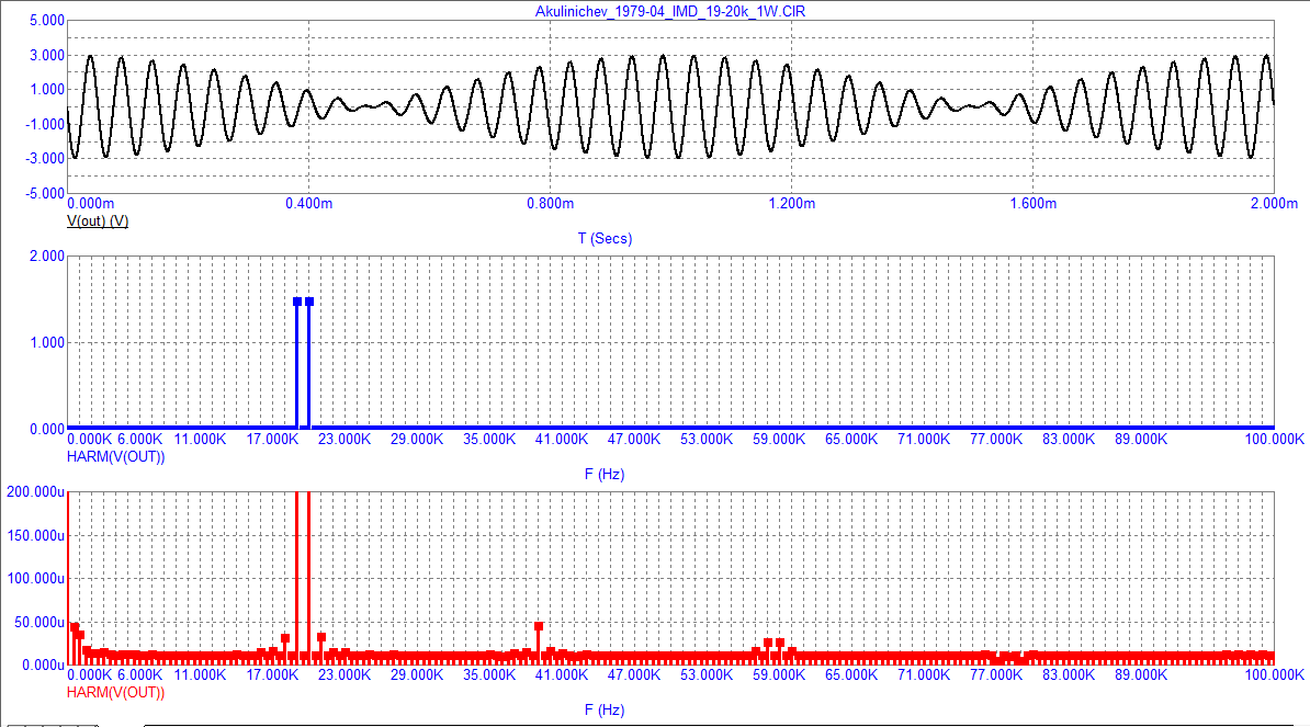

ID:	298269 Нажмите на изображение для увеличения.
    за счет высших гармоник чуть выше шумовая подставка, чем в моей версии, а в целом уровень ИМИ ниже
