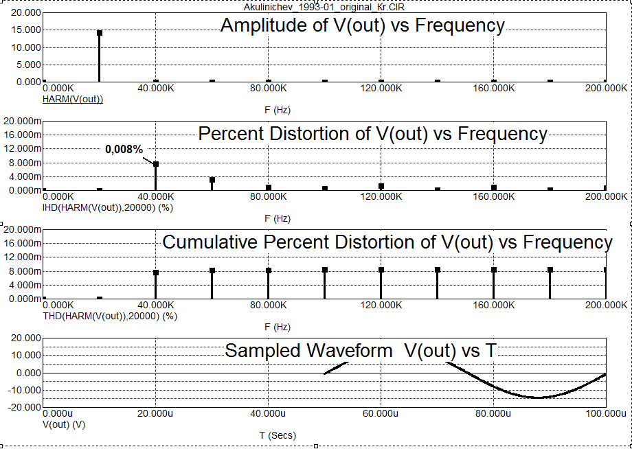

    В моем варианте присутствует RCR цепочка между входом (1,5к, 220p, 100оhm) и точкой суммирования ООС.
    такой прием может быть полезен в низкоскоростных усилителях для исключения динамических искажений. Я промоделировал и с такой цепью, она ничего хорошего не дала.
    Цитата Сообщение от eksaedr Посмотреть сообщение
    Только не надо потом называть эти усилки Акулиничевскими, они и 5% его не стоят.
    а можно расчет посмотреть?

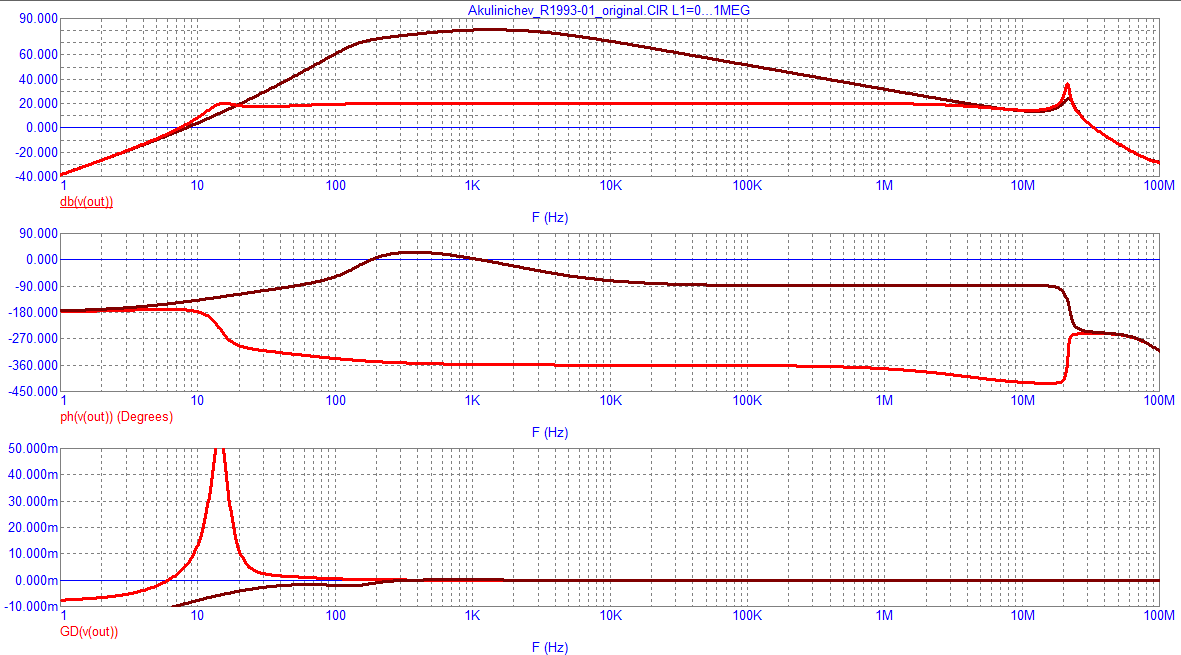

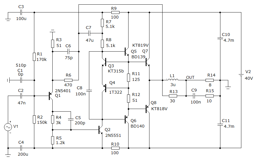

    p.s. вот беглый анализ оригинальной схемы в графиках
ID:	297957 Нажмите на изображение для увеличения.
ID:	297958 Нажмите на изображение для увеличения.
ID:	297956 Нажмите на изображение для увеличения.

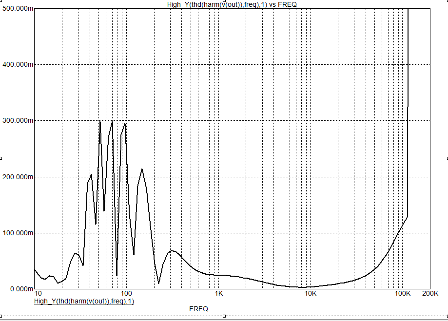

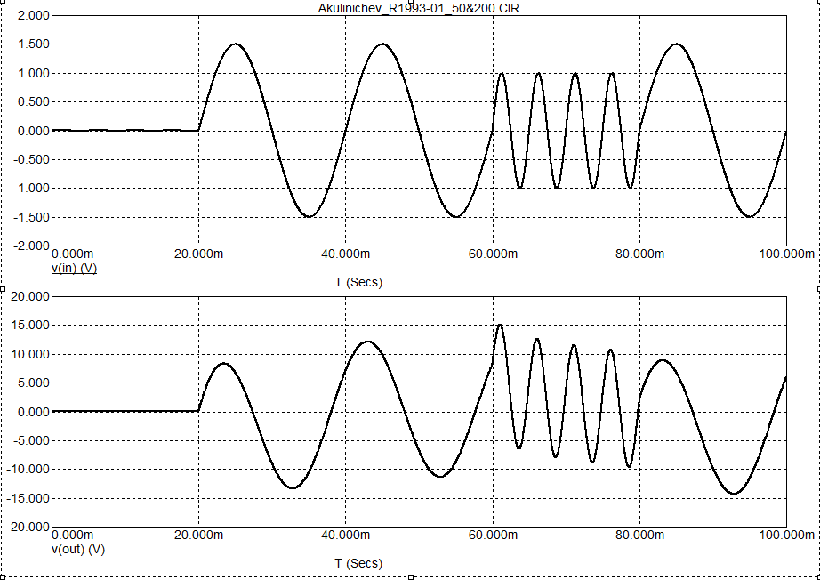

    да, на частоте 20 кГц искажения менее 0,01%. Если посмотреть на частоте 1 кГц, то также вроде все в порядке. Но устойчивая работа схемы под большим сомнением... см. Боде. Нижний график GD (Group Delay) - ГВЗ. В области НЧ малая глубина ООС!
    p.s. Глянул THD на частоте 20 Гц. В установившемся режиме на 15-м периоде те же 0,01%. На 5-м периоде искажения еще велики! Посмотрим что происходит с сигналами ближе к реальным, входной сигнал чередование 50 и 200 Гц. Налицо жуткие искажения (линейные) которые не исправить никакими регуляторами тембра, либо другими.

    По умолчанию Re: УМЗЧ с широкополосной оос И.Т.Акулиничева
    Автор разрабатывал умзч для широкополосной акустики
    Но устойчивая работа схемы под большим сомнением... см. Боде. В области НЧ малая глубина ООС!
    добавить нечего.....
    Вы подумали чё написали в области нч всегда самая большая глубина. Это даже ученику понятно.
    ... см. Боде
    Вот и посмотрите туда.
    Можете выкинуть ваши симуляции.

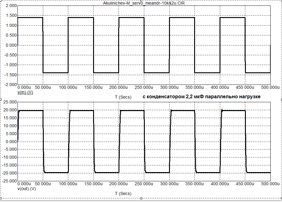

    спасибо, Виктор, за статью. Когда то сам пользовался таким тестом в железе.
    решил проверить этим тестом усилитель с серво
ID:	298013 Нажмите на изображение для увеличения.

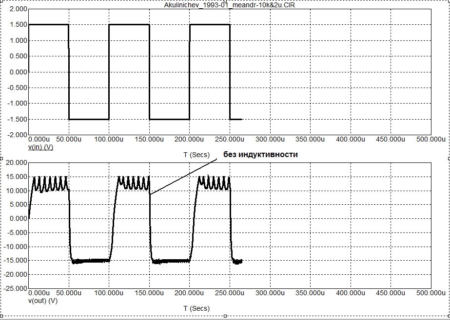

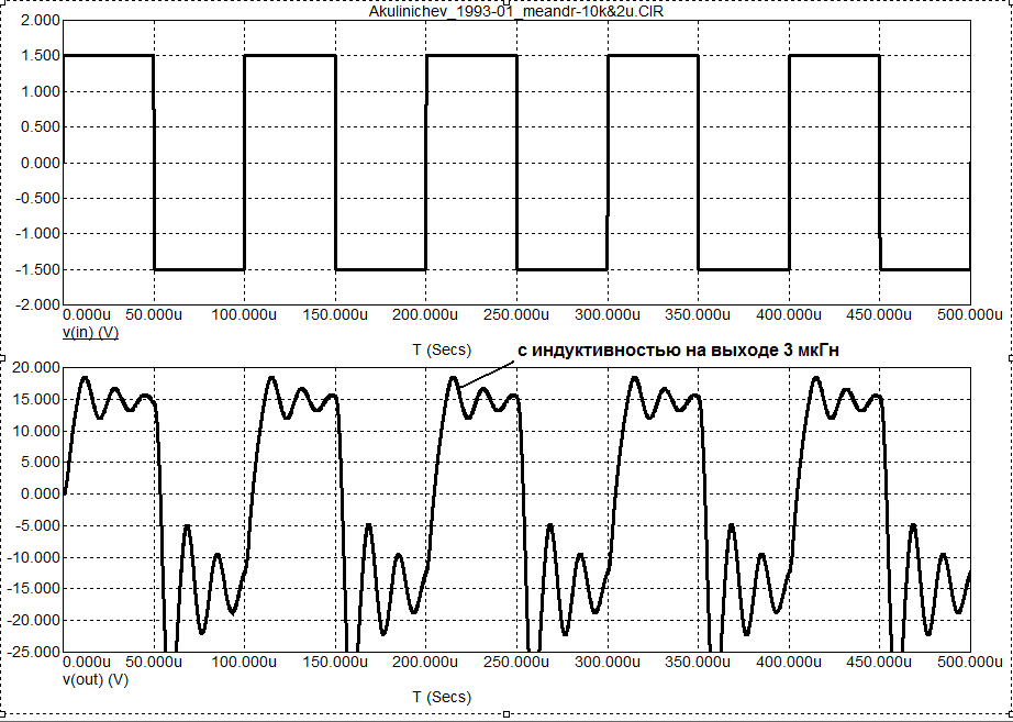

    в результате пришлось ограничить полосу входного сигнала частотой 200 кГц и подкорректировать конденсаторы коррекции, обведено красным. В реальном образце номиналы могут отличаться.

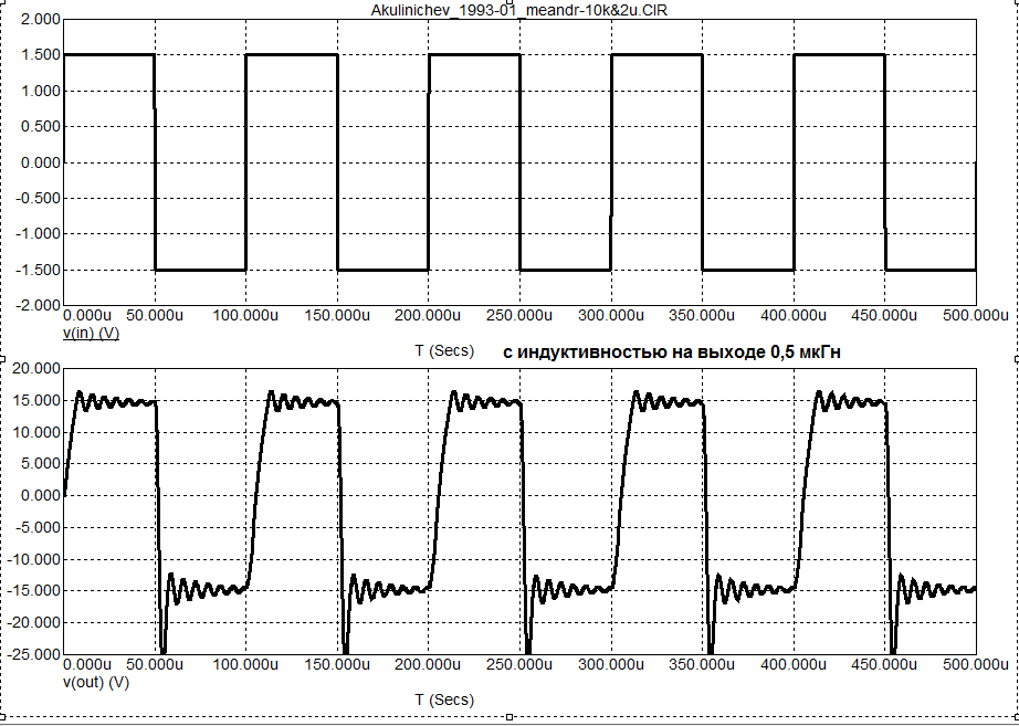

    Заодно решил проверить модель оригинальной схемы
ID:	298015 Нажмите на изображение для увеличения.
ID:	298016 Нажмите на изображение для увеличения.
    без индуктивности модель отказалась работать
    какая скорость получилась?
    хороший вопрос
    Скорость нарастания измеренная на меандре без входного фильтра НЧ (200 кГц) и без конденсаора 2,2 мкФ параллельно нагрузке составляет:
    • по отрицательному фронту — 120 В/мкс;
    • по положительному фронту — 40 В/мкс.
    По положительному фронту скорость нарастания ограничена током ГСТ работающим на входную емкость «двойки» ВК.
    С фильтром НЧ, который ограничивает скорость нарастания входного сигнала скорость нарастания на выходе симметрируется до +-20 В/мкс.
    Если говорить о реальной скорости нарастания музыкальных сигналов на выходе усилителя, то Баксандал в свое время занимался исследованием этого вопроса и выше 0,5 В/мкс не обнаружил. Неоднократно приводились расчеты что 5 В/мкс более чем достаточно.
    Если снизить частоту среза фильтра НЧ в 4 раза (до 50 кГц), то придем к этой цифре.
    Если посмотреть фильтр НЧ в усилителе Акулиничева, то с регулятором громкости 10 кОм в среднем положении имеем выходное сопротивление источника сигнала 5 кОм и при емкости фильтра 0,5 нФ частота среза фильтра получается около 60 кГц, что также ограничивает скорость нарастания выходного сигнала примерно на уровне 5 В/мкс. Но это вовсе не означает что сам усилитель (без входного фильра НЧ) может быть «тормознутым», с большими фазовыми задержками как на НЧ так и на ВЧ.

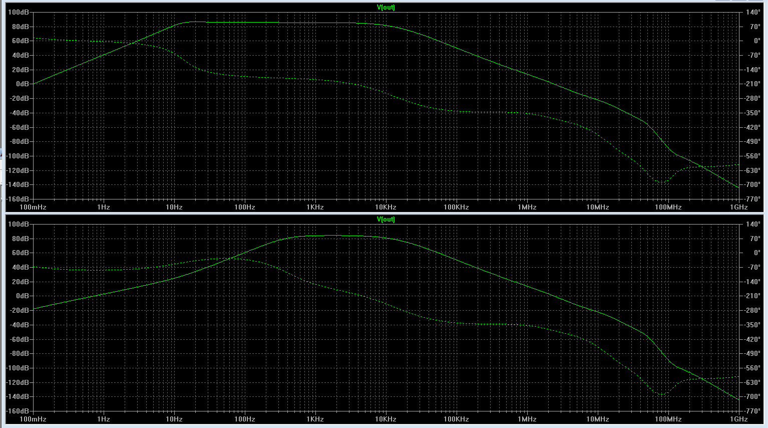

    1. Скорость изменения сигнала в НЧ диапазоне меньше, поэтому ООС проще успеть за изменениями. это самое простое объяснение .

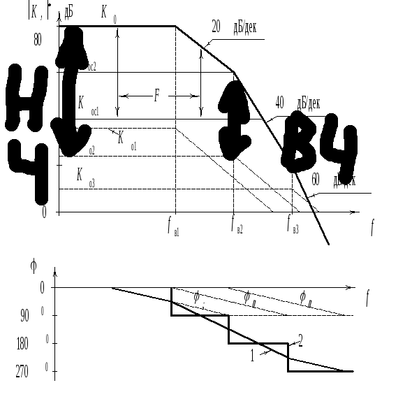

    2. Тут отправляли к Боде, смотрите и не говорите что не видели: Нажмите на изображение для увеличения.
ID:	298056 отметил коэффициенты.

    А Вы сами не видите сколько лишнего наворочено в симуляциях, сколько потом собрано из того-насимулированого

    только не надо выкладывать картинки из литературы не относящейся к данному усилителю и не имеющих ничего общего с его характеристиками!

    Речь о глубине ООС, а не о скорости нарастания. Не смешивайте теплое с мягким. Глубина ООС зависит от петлевого усиления на данной частоте. Ваш график относится к общему случаю, а у нас частный случай, для которого диаграмма Боде была приведена Petr-1951/ Если вы обладаете какими-то иными данными касательно оригинальной схемы Акулиничева, то выкладывайте, посмотрим и обсудим.
    Для того и симуляции, чтобы не бросаться с паяльником в атаку прежде времени. Раньше столбиком считали вообще, но сейчас вы же не отказываетесь пользоваться калькулятором, верно? Так почему нельзя использовать с умом нормальный инструментарий для предварительной оценки схемотехнического решения? Разве только вера не позволяет если...
  18. #677
    02.07.2010
    Eкатеринбург
    1,182
    товарищ похоже считать не умеет
    Да тут и считать не надо, достаточно знать основу, которую вы отвергаете взамен своих симуляций.
    Вы на картинку посмотрели, и я говорил о частотной скорости изменения, а не про Vu.
    после всего этого могу сказать: с вами даже спорить неинтересно.
  19. #678
    Старый знакомый Аватар для fagos
    25.01.2013
    Могилев, Беларусь
    534
    eksaedr, побольше конкретики, а воды налить тут каждый второй может. О какой основе вообще речь? Разверните мысль и объясните нам неразумным на пальцах аргументированно.
    Ваше предложение не согласовано и непонятно что я должен был увидеть посмотрев картинку?
    Цитируя вас:
    Объяснение чего?
  20. #679
    02.07.2010
    Eкатеринбург
    1,182
    О диаграмме Боде -- как основе диспута.
    Скорость изменения сигнала в НЧ диапазоне меньше, поэтому ООС проще успеть за изменениями чем на высокой частоте, это самое простое объяснение тому что ГЛУБИНА ООС в НЧ ДИАПАЗОНЕ ВСЕГДА БОЛЬШЕ ЧЕМ в ВЧ.
    Теперь внимательно проанализируйте, если уж Вы такого-простого не поймёте, я больше объяснить Вам ничего не смогу.
  21. #680
    04.04.2007
    10,762
    Не всегда , есть исключения ! В случае ПОС по току по митрофановски,с узлом формирования пост и оосн для формирования отрицательного выходного сопротивления АФЧХ в области низких частот имеет иной раз причудливую форму.
