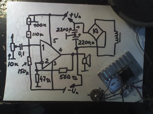

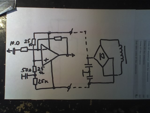

    Интересно узнать мнение людей собиравших УМЗЧ с широкополосной оос И.Т.Акулиничева. Есть определенные наработки по данной теме. Могу поделиться. Небольшая поправка: на схеме от 15.04.2012г. в месте соединения колл. Т7, базы Т8, верх. выводов R6 и R9 не поставлена точка.

    Аватар для Витюшка
    20.03.2011
    1,284
    По умолчанию Re: УМЗЧ с широкополосной оос И.Т.Акулиничева
    Цитата Сообщение от Boy Посмотреть сообщение
    А как у Вашей схемы дела с фоном? Без RC цепочек в питании УН (R9,R10 и C6,C7 в оригинальной схеме) у меня фонит сильно.
    И еще. Вы не могли бы измерить усиление второго каскада в УН, который работает непосредственно на ВК (у Вас не указан номер транзистора. По логике должно бытьТ3)? А также указать ток через него и внутреннее сопротивление ГСТ?
    При замкнутом на землю входе фона нет, при полностью выведенном регуляторе громкости очень маленькая наводка на вход/учитывая,как сейчас собран макет-это нормально/. Конфигурация на сегодняшний день такова : Вх каскад- ОЭ-ОБ/BC557c,BC557c/, УН-ОЭ/BC546b/. Отличается от УМЗЧ с глубокой оос 1989года тем, что ГСТ стабилизирует токовый режим не только транзистора с ОБ, а также и входного транзистора с ОЭ. Резисторы в делителе транзистора ОБ выбрал из соображений одинаковости нагрузки этой ветви ГСТ с аналогичным в УМЗЧ 1989г. Результаты испытания ГСТ подобного типа приведены в статье А.Петрова Эволюция транзисторных УМЗЧ -Генераторы стабильного тока./Радиомир 2011/12/. f =12,5МГц,R =1,58МОм,C=1,3пФ,К=0,03%.

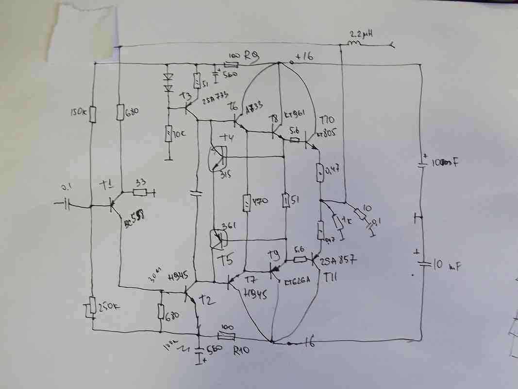

    22.07.2006
    191
    Возможно, у меня где-то ошибка в монтаже, надо будет все проверить как следует.
    Статья Петрова это хорошо, но реально 1,58 МОм там не будет. Просто потому,что ВК сильно "подгружает" ГСТ.
    А Вас не затруднит измерить коэффициент усиления второго каскада УН? И какие у Вас токи покоя этого и вых. каскадов?
    ---------- Добавлено в 13:10 ---------- Предыдущее сообщение в 12:34 ----------
    Вот замкнул R9 R10, блин, нет никакого фона. Играет божественно. Прямо чудеса Наверное, существовал еще какой-то фактор для появления фона, который был впоследствии устранен ) Господа, спасибо за помощь.
  10. #49
    Коэффициент усиления в схеме с общим эмиттером у транзистора BC546B -314. Ток покоя УН-2.4мА, ток покоя вых каскада-14мА. Измерял стрелочной головкой М42101. А на предмет возбуждения на ВЧ вы свой УМЗЧ проверяли? Я смотрю осциллографом, можно также китайским мультиметром на пределе 2В. постоянного с доп. вч головкой на герм. диоде или индикатором радиоизлучения на 2-х свч диодах.
    ---------- Добавлено в 14:09 ---------- Предыдущее сообщение в 13:39 ----------
    Кстати"о птичках" - перед Новым Годом попробовал способ питания УМЗЧ с широкополосной оос применить для TDA 2030. Резисторы 100оМ также пришлось убрать т.к. началась генерация на НЧ. А TDA 2030 c питанием как в УМЗЧ с глубокой оос эксплуатирую уже около 5 лет.
    Это что-то мало. У меня при токе покоя 12мА усиление каскада больше 60 дБ. Правда у меня там трехкаскадный ВК. (схема в атаче)
    [QUOTE=Витюшка;1460286]Ток покоя УН-2.4мА, ток покоя вых каскада-14мА. Измерял стрелочной головкой М42101.[QUOTE]
    Последняя ступень ВК 200 мА, предвыходная 20-25 мА
    [QUOTE=Витюшка;1460286]А на предмет возбуждения на ВЧ вы свой УМЗЧ проверяли? [QUOTE]
    Обязательно. Возбуждение и особенно подвозбуды в усилителях Акулиничева это вообще отдельная статья. Их идругие артефакты а также глубину обратной связи в этой схеме лучше всего смотреть на входе второго каскада, т.е. на базе Т2. Там все эти дела видно очень хорошо.
    Немного послушал макет с замкнутыми R9 R10. Нет, что-то не то. Потом пробовал подключать и отключать. При быстром переключении прямо на работающей схеме, разницы как-будто не заметно. Но если послушать немного подольше, то кажется, что с резисторами появляется глубина и объем. Я бы даже не сказал, что без них звучит плоско. Но если в первом случае не хочется выключать, то во втором звук довольно быстро утомляет.
    Вы не могли б привести схему этого усила, хотелось бы опробовать.
    Уважаемый Boy! Для Вас наверно не секрет зачем нужен высокоомный делитель с RC Фильтрами в этом УМЗЧ. Правильно, для "создания виртуальной земли". В усилителе 1989г. также стоит делитель в цепи тр-ра ОБ. Кроме этого база тр-ра заблокирована конденсатором .А ведь этот транзистор-неинвертирующий вход этого УМЗЧ.Нестабильность напряжения на нем не есть Good. Поэтому я и применил в шир.пол. УМЗЧ ГСТ.Кстати этот ГСТ коротко описан в ж.Радио 1979,2,58. I=0.66/R.
    ---------- Добавлено в 08:28 ---------- Предыдущее сообщение в 08:19 ----------
    Я тоже думал о трехкаскадном ВК, но что-то мне подсказывает,что не все так просто. У Вас последняя ступень-просто повторитель/для умощнения/,а хотелось-бы и его ввести в "шунт".
