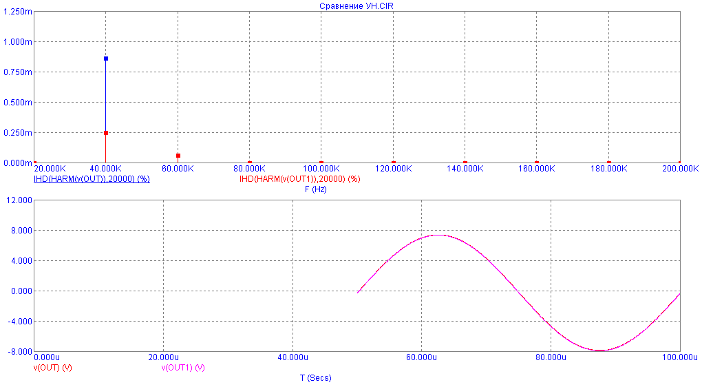

    Вот ради интереса смоделировал УН. С каскодом в ГСТ искажения падают почти в 2,5 раза.
    Даже, я сказал-бы, что они уменьшаются в 3,5 раза если верить графику. Вот-вот, наглядное подтверждение установке каскода! +500!

    Да недосмотрел почти в 3,5 раза.
