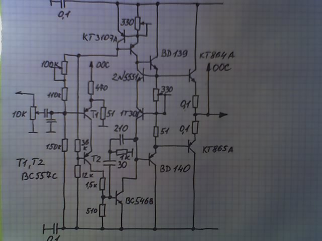

    Интересно узнать мнение людей собиравших УМЗЧ с широкополосной оос И.Т.Акулиничева. Есть определенные наработки по данной теме. Могу поделиться. Небольшая поправка: на схеме от 15.04.2012г. в месте соединения колл. Т7, базы Т8, верх. выводов R6 и R9 не поставлена точка.

    Уж казалось бы чего от добра добра искать -и так звук отличный. Ан нет- кт814г,кт815г,кт818г,кт819г заменил на BD139,BD140,КТ864А,КТ865А,конденсаторы С3иС4 убрал совсем,а двухполюсную коррекцию организовал в усилителе напряжения/два конденсатора: 30пф и 220пф+резистор 1ком. Способ описан у Селфа,Данилова,Петрова. Воздуха в звуке стало еще больше несмотря на то,что в выходном сигнале звуковой карты на прямоугольнике заметен переходный процесс.
    Способ - то описан, а из каких соображений емкости выбрали? Попробуйте вместо миллеровской шунтирующую (с выхода ун), может не хуже получиться.
    КТ864А,КТ865А
    кт8101\кт8102 лучше, или конструктив предполагает в металле ставить?

    КТ864,865 есть в наличии, а на КТ8101,8102 было много нареканий/фактическое максимальное допустимое напряжение К-Э ниже заявленного. Каскоду ОЭ-ОБ действительно желателен ВК в виде тройки тем более, что на роль первых транзисторов тройки хорошо подходят 2N5551,2N5401 и цена у них-копейки. Примененный сейчас вариант коррекции-только как вариант/подкупает относительной простотой настройки/ т.е. - коррекция доминантного полюса +расширение полосы применением всего двух элементов.
    Так 864\865 вроде как еще хуже, не по паспорту, а реально. Я из советских тр-ров использую только 2Т818\2Т819, они лучше, чем 2955\3055, но разброс беты больше. Из быстрых нужно импорт брать.

    Как у нас говорят - еще не вечер. Попробуем все варианты, выберем оптимальный. Тройку в ВК попробую завтра-сегодня уже не успею/много работы-чиню проф.звук и свет/. Попробую - у меня означает не комп. модель,а реально в железе.

    Мне сейчас важнее как можно лучше подружить каскодный КУН с шунтом Акулиничева.
    Советую обратить внимание на одну тонкость - конденсатор C5, включенный параллельно токовому шунту, в схеме Акулиничева 1993г имеет номинал 0,1мкФ, то есть в 15 раз больше, чем в схеме 1989г, где он равен 6800пФ. Лично мной по этому поводу выводы были сделаны очень давно, считаю необходимым предостеречь от ошибок. Вячеслав

    А в схеме УМЗЧ для компьютерной ас и испытаний этот конденсатор вообще 1мкф. Интересно знать какие же вами были сделаны выводы? C уважением, Витюшка.

    А осциллограф и хороший генератор есть в наличии ? Без них нет смысла. Вячеслав
    Осциллограф есть, из генераторов-только комьютерные программы. Мне нужен не только результат, необходимо понять физику процессов.

    Каскод на входе - хорошо, каскод в УН - тоже хорошо, но с двухкаскадным ВК в УН лучше использовать ОК-ОЭ. В любом случае, тр-ру с ОЭ в УН я бы поставил резистор в эмиттер.
    Эмиттерные резисторы выходников лучше убрать, иначе зачем ТШ?
    Это из рациональных предложений. Из иррациональных - попробуйте во входном каскаде тр-р с ОБ заменить на jfet.
    Сегодня утром немного изменил схему УН: добавил входной повторитель на BC 546, входной каскод нагрузил резистором 10кОМ/просится ГСТ/. Присмотрелся к схеме ...-так это-же УН из статьи Дмитриева и Феофилактова " Cхемотехника усилителей мощности ЗЧ". Преимущества такого УН хорошо описаны в статье. Получается, что НОВОЕ -это хорошо забытое СТАРОЕ.
    Виктор, определись с окончательной схемой, не хочется зря сотрясать воздух. Вячеслав
    После добавления повторителя проверьте, что делается с отрицательной полуволной при клиппинге, там должно быть диод нужен с базы ОК на коллектор ОБ. И еще, куда коллектор ОК присоединили? На коллектор ОЭ, как в той статье, или на плюсовую шину питания?
    Я собирал несколько раз макет. Каждый раз сталкивался с тем, что схема не устойчива в области инфранизких частот. После подачи питания быстро "заводится" на низкой частоте. То же самое писали и другие люди. Т.е. похоже это является особенностью данной конструкции.
    Но если отключить конденсатор вольтодобавки, генерация срывается, и схема становится устойчивой. То же самое происходит при замыкании резисторов R9 и R10. Совместное же использование этих резисторов и вольтодобавки нарушает устойчивость в сторону НЧ.
    Однако без R9, R10 появляется фон, поэтому, наверное, R9, R10 лучше оставить, а вместо вольтодобавки использовать генератор тока.
    Замечен еще и другой недостаток. Реактивное входное сопротивление. Практически это выглядит так, что при строго определенном выходном сопротивлении предыдущего узла возникает возбуждение. И тоже по НЧ.
    Что касается звучания, то тут нареканий нет никаких. Звук очень хороший, по крайней мере, для такой простой схемы. Его можно слушать долго и он не надоедает. По сути эта примитивная схема с двумя ОЭ на входе и компенсатором Хоксворда на выходе делает не нужным режим А, лампы и прочие вещи из аудиофильного арсенала. Не требует подбора элементов и каких-то особенных конденсаторов в цепях питания. И все только благодаря глубокой обратной связи.
    Можно сказать, что наши отцы в виде этой конкретной схемы посмеялись над аудиофильными заморочками двадцать первого века. )))

ID:	146440Неустойчивость оригинальной схемы на ИНЧ и подтолкнула меня на эксперименты. В результате на сегодняшний день схема представляет собой УМЗЧ с глубокой оос только в неинвертирующем включении. ГСТ стабилизирует работу не только усилителя напряжения,но также и режим первых двух транзисторов.
    А как у Вашей схемы дела с фоном? Без RC цепочек в питании УН (R9,R10 и C6,C7 в оригинальной схеме) у меня фонит сильно.
    И еще. Вы не могли бы измерить усиление второго каскада в УН, который работает непосредственно на ВК (у Вас не указан номер транзистора. По логике должно бытьТ3)? А также указать ток через него и внутреннее сопротивление ГСТ?
