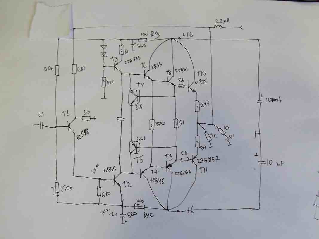

    Частый гость Аватар для Boy
    22.07.2006
    191
    По умолчанию Re: УМЗЧ с широкополосной оос И.Т.Акулиничева
    ребята ,а как отслеживать будете шунтом токи баз выходников?
    Примерно вот так. (Извиняюсь за высокое художественное исполнение)
    Насчет Хоксфорда идея хорошая, но шунт Акулиничева тоже неплохо справляется с искажениями ВК и при этом проще схемотехнически.
    Я, например, выводил ВК из петли, на слух разницы не было.

  17. #216
    04.04.2007
    10,761
    Ну не знаю. Это надо моделировать для начала,смотреть все нюансы и потом макетировать. А что рисовалки нет? Русплан вроде прост и файл места мало занимает и можно редактировать.
    У меня кстати тройка ВК ,но иное построение,за которое меня много ругали
    С уважением Максим.
  18. #217
    Завсегдатай Аватар для SAPR
    01.12.2009
    Геленджик - СПб
    3,943
    Точно также, как и в двойке.
