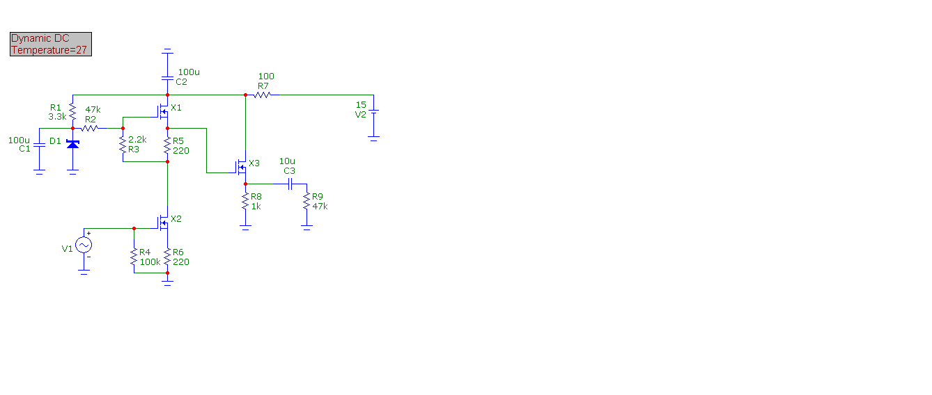

    Вот например самый простой вариант, на обычных каскадах ( без динамической нагрузки) характеристики хуже примерно на порядок-два.)))
    Можно сделать и на биполярах, но понадобится еще 2 конденсатора и один резистор.
    При входном напряжении амплитудой 50 мВ 1 кГц Кг<0.02%, PSRR>50 Дб
