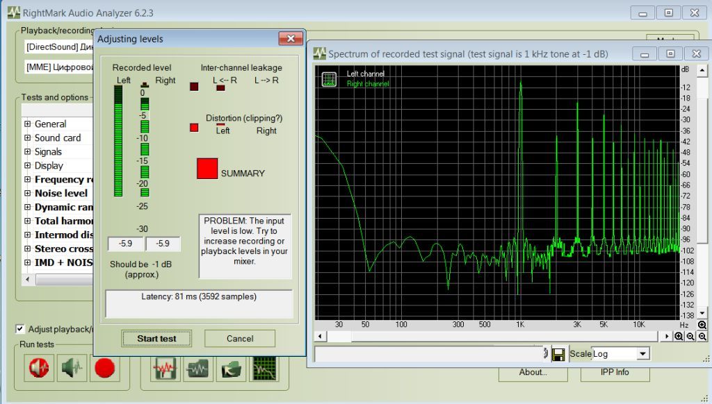

    При попытке замерить в РММА уровень с main output при подключении на линейный 3,5 джек вход, уже с уровня -12 дБ по светодиодной шкале на самой карте. начинает мигать светодиод SL-ограничение, и существенно вырастают гармоники на графиках RMMA, хотя сам RMMA пишет что уровень недостаточный... При попытке прибавить Main Output или Line In, гармоники ближе к -5...-2 дБ катастрофически вырастают и рмма не опознаёт свои звуки, тест не проходит.
    С наушников та-же проблема.
    Ваши предположения? У меня времени до завтра, манибэк...

    Просто кидаю с выхода на вход включаю тест РММА, и уже с -12дБ начинает гореть светодиод SL он как я понимаю должен загораться сильно ближе к 0дБ ???
    16,497
    По умолчанию Re: E-MU 0404 usb есть подозрение
    входные регуляторы надо ставить на уровень 0, а выходной на 2...3 часа - выше уже просто вход перегружается. Это нормально.
    Попробуйте скачать RMAA в другом месте, у меня бывало глючили некоторые версии, частоту дискрезитации выставите в менюшке карты такую же как и в настройках софта, кстати SL - это софт лимит и он начинает ограничивать значительно раньше чем 0дб, возможно даже и минус 12, - в меню настройки карты выключите его обязательно - он действительно не даёт на входе получить нужный уровень.

    mAxSpace, Спасибо щас покручу, у меня эта панель выглядит вот так, поэтому и не врубился..
    Покрутил, стало действительно лучше, но РММА не позволяет прогнать тест, выше -5дБ значения в нём не поднимаются. Лезут искажения, а он пишет, что уровень низкий..
    Я паникую, и туплю, потому-что мало времени на тестирование, и отвалил много за эту карту, у нас в глухомани такие редко встречаются.. извините еслив что не так..

    Всё, разобрался, у меня в винде в микшере микрофона стоял ползунок на 50%
    Теперь всё более-менее.. нормально
    Извините за поздний шухер, но я заочковал, было похоже на пробой ключей на входе..

    Там нет ключей на входе вроде, просто этот софт лимитер для голоса, а не для измерений - его сразу выключать, иначе замотает.
