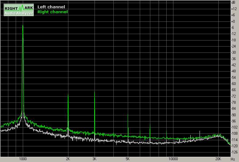

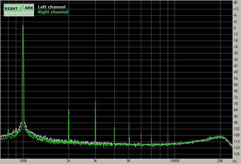

    ЗдОрово! Андрей, откуда у тебя столько идей берется?
    Измерил усилитель на нагрузке 4.8 Ом, так что за резюками 5.6 Ом не пойду Картинка вполне нормальная, и если присмотреться, то видно что высшие гармоники не превышают -96дБ, что, как мне кажется, хрен услышишь даже в наушниках Я к тому, зачем вобще париться, а?
    Мне кажется, что результаты вполне достойные для обычного АВ-ка. Хотя конечно измерительный "комплекс" не фонтан, но представление о качестве дает.
    Первая картинка 15В, вторая - 20В.
    Третья, для сравнения - нагрузка 10 Ом, 20В.
    ЗЫ. Ток покоя моего уся 400мА, перед тестами был прогрет.
    Наверно надо было все-таки уменьшить ток покоя, до 150-200мА, но лень опять туда лезть
    Ну и правильно. Раз проблемы нет, то и не надо - как правильно заметил sherif,
