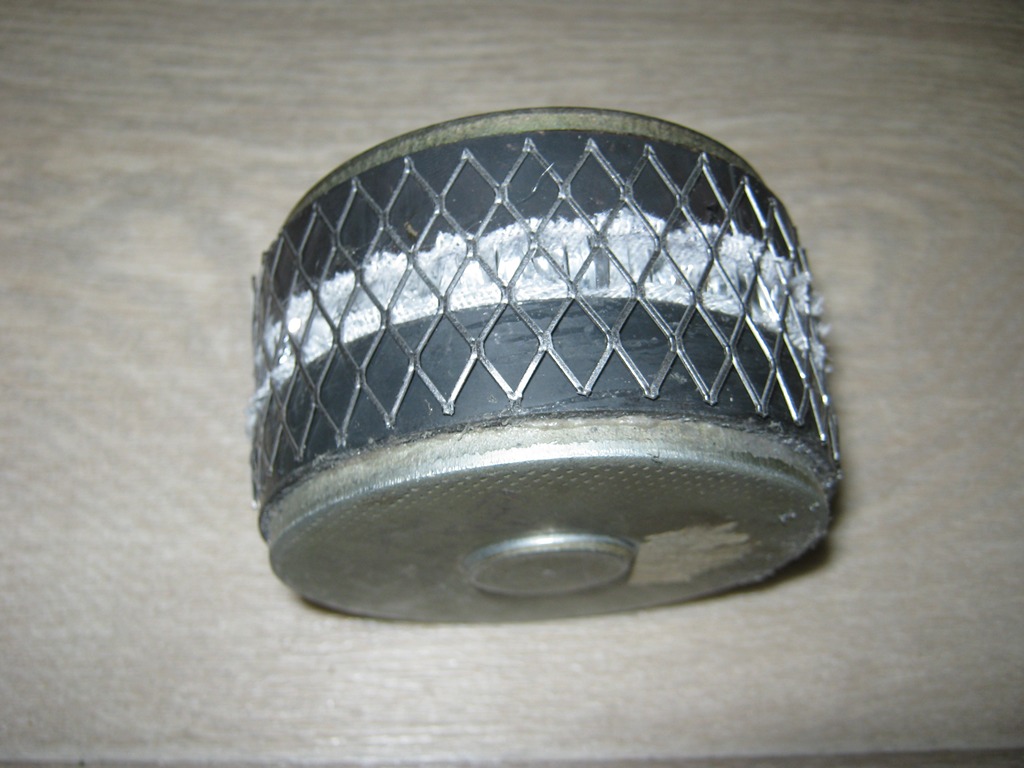

  8. #347
    Частый гость Аватар для ky3ne4ik
    09.01.2007
    108
    По умолчанию Re: Самодельные ленточные громкоговорители СЧ-ВЧ - статья в РАДИО
    Папа Карло, Я и говорю-толку от того что врожденная гибкость имеется. Года четыре назад пробовал собрать вот такую штуку (стоимостью в 200 штук рублями! на данный момент). Фигня "шубуршащяя". Ниже 10 к лучше не слушать.Нажмите на изображение для увеличения.
ID:	261448 КПД очень низкий. В районе 82 Дб. Я даже не знаю каким образом оригинал исхитряется на феррит-бариевых магнитах получать отдачу в 92 Дб. Я так понимаю, тотальное вранье правит миром и этот колосс на глиняных ногах обязательно рухнет в ближайшее время)

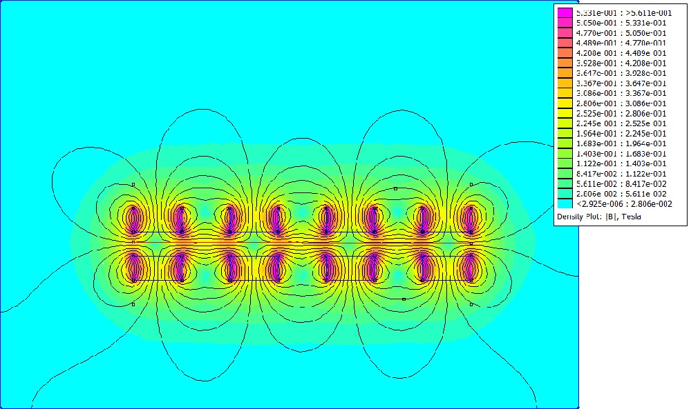

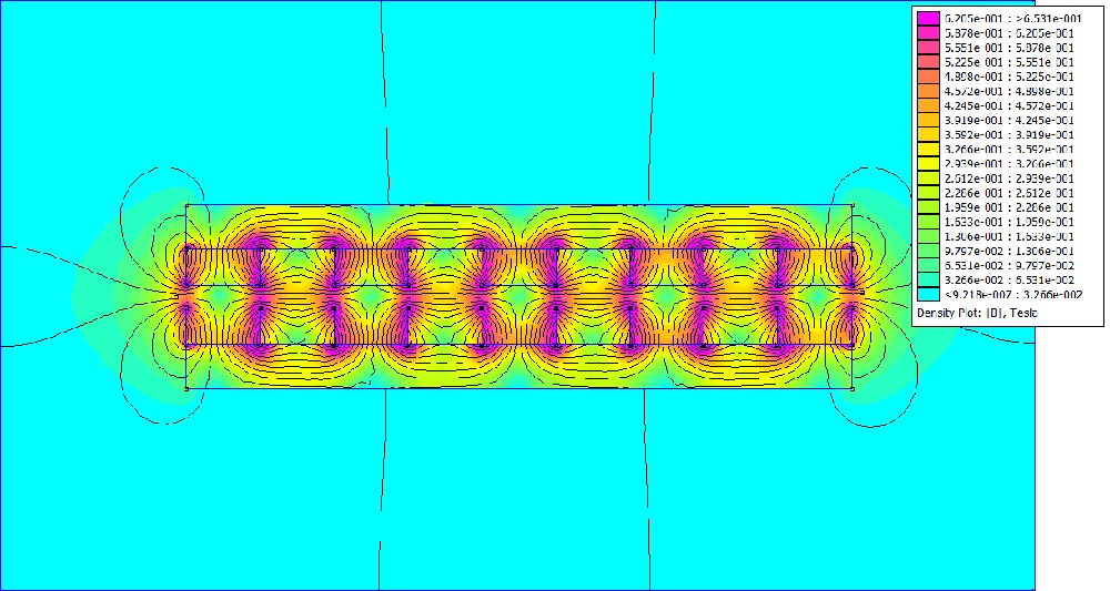

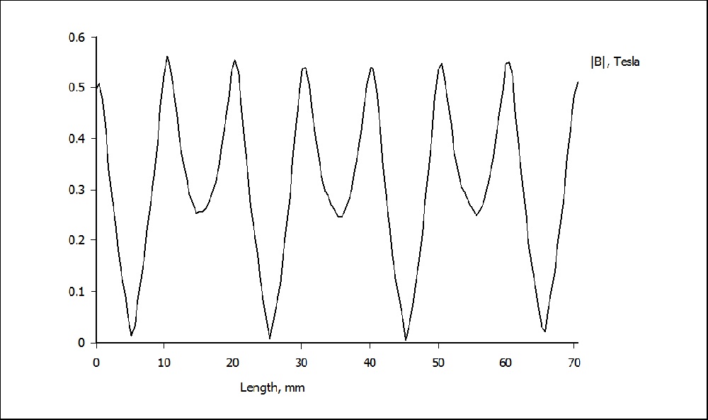

    Частый гость Аватар для Proffi
    25.11.2015
    Тюмень
    129
    Не нашел пока модели ленты, а на изо вот прикидки по бывшим на тот момент магнитам:
    Расстояние между магнитами 5 мм.
    ---------- Сообщение добавлено 20.10 ---------- Предыдущее сообщение было 20.10 ----------
    Расстояние 2,5 мм

    ---------- Сообщение добавлено 20.12 ---------- Предыдущее сообщение было 20.11 ----------
    Достаточно веселая гармошка поля.
    ---------- Сообщение добавлено 20.19 ---------- Предыдущее сообщение было 20.12 ----------
    Папа Карло,
    Не очень понял откуда в хейлах возьмутся продольные силы. За счет изгиба? Неравномерность дорожек не должна оказывать существенного влияния на звук. Наверное эффект есть, но в 5-6 знаке.

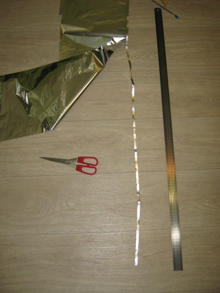

    Насчет сколько дорожек положить на мм - пока одну кладу, но технологически можно печатать дорожки шириной в две толщины фольги - от 30-50 мкр.
    ---------- Сообщение добавлено 20.26 ---------- Предыдущее сообщение было 20.19 ----------
    Кстати, огромное спасибо Asmodei за наводку на femm и ценный совет.

    Разбить объём на ряд элементарных объёмов, (или элементарных плоскостей, если мембрана плоская, а не гармошка),померить В в каждом элементе и вычислить среднее арифметическое.
    Еще один... Все ясно, спасибо всем за содержательную беседу.
    Цитата Сообщение от Proffi Посмотреть сообщение
    Папа Карло,
    Эффекты в 5-6 знаке на практике порождают страшенные хвосты призвуков... Значит не такие они в 5-6 знаке
    Вы спрашиваете каким образом происходит продольный изгиб хейловской гармошки? Так ведь она одной стороной воздух сосет, а другой выталкивает, меняясь местами на каждой полуволне. Соответственно эта реактивная тяга не может никак не сказаться на продольном изгибе мембраны. Далее, если еще присмотреться, то выяснится, что помимо раздувания и сжатия мехов гармошки наблюдается поперечная составляющая силы. Ведь ток гуляет не только вдоль дорожек, он с одной стороны "заходит", а с другой "выходит". Тем самым порождая неравные промежутки работы гармошки (она будет всегда с одной, либо другой стороны сходиться или расходиться больше в зависимости от направления того же тока в ней), этот факт порождает крутильную деформацию. Вот и получается, что Хейл только в чистой теории работает как гармошка, а на самом деле гнется и колбасится как мембрана в обычной изодинамике. Из за того, что по сути жесткость хейловской мембраны определяется ребрами, получившимися при формовке, а прямые участки жесткими не являются - появляются призвуки. Лечить, которые можно подбором материала мембраны (а этих материалов не так уж и много), либо усилением индукции. Усиление индукции возможно только уменьшением зазора и просветов между магнитами или полюсными наконечниками - отсюда снова уменьшение КПД и увеличение неравномерности АЧХ... И так до бесконечности!
    Как то так...

    Вы спрашиваете каким образом происходит продольный изгиб хейловской гармошки? Так ведь она одной стороной воздух сосет, а другой выталкивает...
    Наиболее наглядно представить гармошку на пике выходного давления. В этот момент с фронта гармошки создаётся положительная волна звукового давления, а с тыла - отрицательная. Величина давления на поверхности гармошки не очень большая, скажем 100Па, сумма с двух сторон 200Па. При площади гармошки 30см^2(0,003м^2) получим силу
    F = 0,003 х 200 = 0,6Н ~ 60г
    По понятиям, без принятия специальных мер по стабилизации положения гармошки в осевом направлении могут возникнуть проблемы. Наиболее вероятно в нижней части воспроизводимых частот, например 3000Гц, и ниже. Выше - даже небольшая масса гармошки в 1-2г заметно сопротивляется, ускорение снижается, и эффект ослабевает. (по симуляции в ХорнРеспе)
    Если теория чистая, то не получается.
    ---------- Сообщение добавлено 16.28 ---------- Предыдущее сообщение было 16.25 ----------
    Либо конструктивно. Несколько вариантов в соседней ветке в сообщении от Проффи:http://www.google.com/patents/US8208678

    Папа Карло,
    Моя неточность.
    Повторяю мембраны ферроприбора. Отличительная особенность у них - наличие рамки, удерживающей вершины гофры. За счет такой конструкции "лишние" степени свободы сильно ограничены. Конечно, о конкретике можно будет говорить после стендового прогона, который по плану на следующие выходные стоит.
