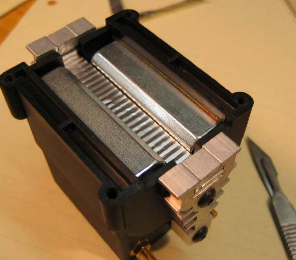

    По умолчанию Re: Самодельные ленточные громкоговорители СЧ-ВЧ - статья в РАДИО
    anatol0, я понимаю, что 10ГИ изодинамическая, просто привёл её как пример низкочувствительной ВЧ головки, многим известной.
    Игорь Гапонов, Спасибо за комментарии! Магниты шириной 10 мм, я не могу их сузить Длинна ленты 130 мм - мне кажется, это разумный предел. Насчёт толщины магнитов, смотрим фирменные конструкции, и видим, что там магниты значительно толще моих. Вот, например, фрагмент известного документа по смене ленты в Neo CD3 Нажмите на изображение для увеличения.
    Цитата Сообщение от Asmodei Посмотреть сообщение
    Игорь Гапонов, Спасибо за комментарии! Магниты шириной 10 мм, я не могу их сузить Длинна ленты 130 мм - мне кажется, это разумный предел. Насчёт толщины магнитов, смотрим фабричные конструкции, и видим, что там магниты значительно толще моих. Вот, например, фрагмент известного документа по смене ленты в Neo CD3Нажмите на изображение для увеличения.
ID:	224904 Да и ky3ne4ik, видимо, не спроста к своим излучателям рупоры приделал, одинарные магниты даже на огромных лентах не вытягивают чувствительность... Так что придётся мне, наверное, докупать ещё комплект магнитов, и/или с волноводами эксперементировать. Не хочется от диполя отказываться, приятно звучит. Отдельная Вам благодарность за совет пропилить сзади 10ГИ
    Правильно. У вас , если не ошибаюсь толщина магнита - 3мм - почти в семь раз больше зазора - 20мм (а при наложении друг на друга тонких неодимовых основной поток не складывается с другим магнитом, а замыкается на "свой" полюс) . Поэтому и потери на широком зазоре очень блольшие- всё замыкается мимо зазора (неважно по какому пути, оно само идёт по пути наименьшего магнитного сопротивления). Если то блестящее на приведённом снимке - пара самих магнитов, то мне просто следует предположить, что они намагничены не на максимум как Ваши, а на оптимум, который получится на автомате, если намагничивание происходит уже на собраном девайсе с ярмом. При этом материал самих магнитов явно будет не в насыщении, т.к. пропорции неодимовых магнитов "макс. намагниченности" гораздо более приплюснуты.
    В отнтошении высоты. Мои опыты говорят, что для расстояний прослушивания 1,5-2 метра надо иметь апертуру СЧ-ВЧ излучателя (т.е. по сабжу - ленту) шириной менее 15мм и высотой более 1метра...
    В отношении НИ. Других причин, как неравномерность амплитуды смещения, которая может быть довольно большой на каком-то отдельном участке поверхности ленты, я не вижу. И на слух оно слышится как "дребезг" (Бока тоньше выразился - на вкус как алюминиевая ложка) . Поэтому как раз с "локальными резонансами" и надо бороться. Их типов у ленты очень много - по всем шести степеням свободы, включая крутильные. Поэтому надо не стремиться понизить "главный резонас", например, поперечным гофрированием, а стремиться уменьшить их разнообразие и амплитуду. То самое традиционное поперечное гофрирование снижает частоту крутильного резонанса в горизонтальной плоскости (для вертикальной ленты). тем самым увеличивается разнообразие и количество мод, а чувствительность повышается незначительно. Ну, и т.д.
    Даже и не подумал, что магнитный поток разных магнитов может не сложиться... Казалось, на заводе при намагничивании повернули" домены и они выстроились поперёк магнитов. Сложили два вместе - а домены как были поперёк так и остались... Пошёл изучать вопрос. Пока что лишь могу сказать, что когда клеил магниты замечал, что склеенные по двое намного сильнее притягивают (другие магниты, железки, не важно) чем одиночные.
    Ширина зазора в моей конструкции 11,8 мм
    Нелинейные да, на скользящем тоне было несколько мест с дребезгом, решилось намазкой разведённого клея для крыс (полиизобутилена) на участки ленты возле крепления. Немного, где-то 1 мм от зажимов, слоя даже не видно, пока пыль не села.
    От скольки снизу можно пускать метровую ленту? Завал ВЧ существенный? Видел даташиты на RD-line, там купольную пищалку пришлось ставить, за что боролись на то и...

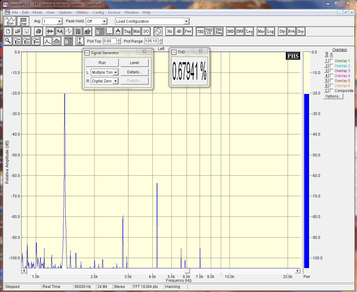

    Спасибо!
    широкогорлый рупор получится почти миниатюрным
    Склеил из картона некое подобие, пока только вертикальные стенки, без верхней и нижней, высота 19 ширина 22 глубина 3,5 см, ближе к экспоненциальному по форме, АЧХ перекосило, 2 горба, на 1,5 КГц и 8-16 КГц. Непочатый край для экспериментов...
    По частотному диапазону могу сказать, что он ограничен не спадом АЧХ, а ростом гармоник ниже 2 КГц. Вот пример спектра мощность 1 Вт, частота 1400 Гц, расстояние до динамика 30 см. Нажмите на изображение для увеличения.
Название:	1400 Гц  1 Вт.JPG
    Ниже 1,4 кГц рост искажений просто обвальный, а ниже килогерца уже откровенное дребезжание.
    Последний раз редактировалось Asmodei; 20.12.2014 в 03:16.
    Где-то читал, что рупор только 3 октавы может нормально отработать (сверху ограничен размерами горла, снизу - устья).
    "Лучше промолчать и показаться дураком, чем раскрыть рот и развеять все сомнения" Марк Твен.
    А на какую нижнюю частоту рассчитан рупор?
    Может всё-таки рупрки с обеих сторон приставить? Не будет резких срезов сечения волновода.
    Анатолий
