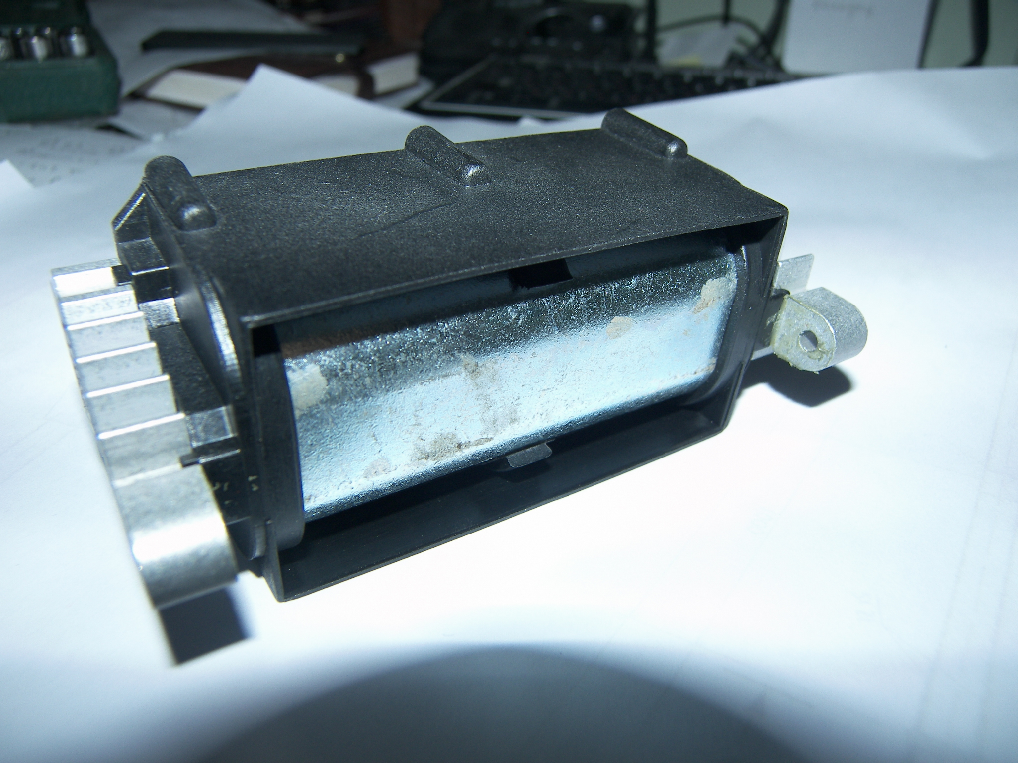

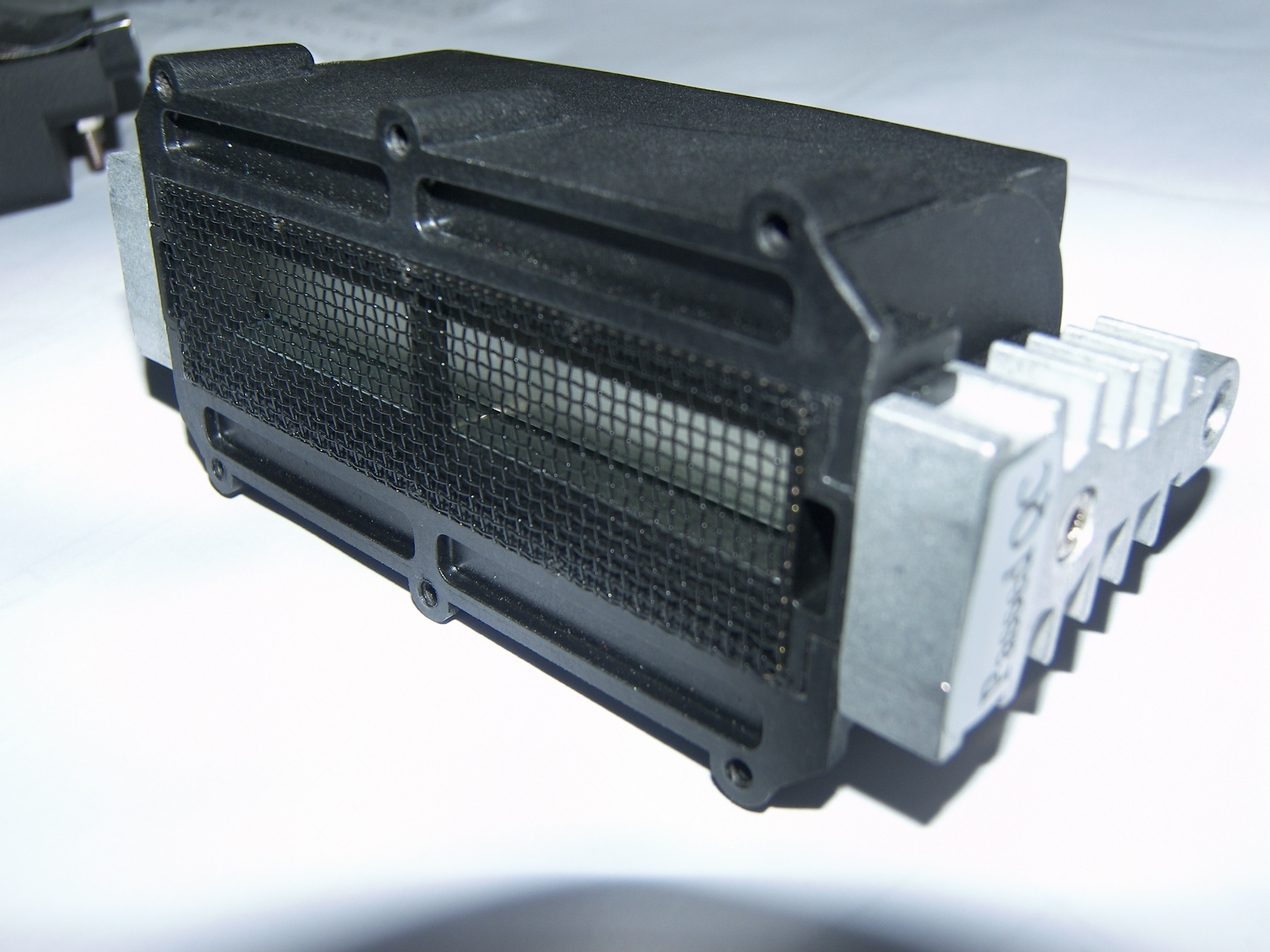

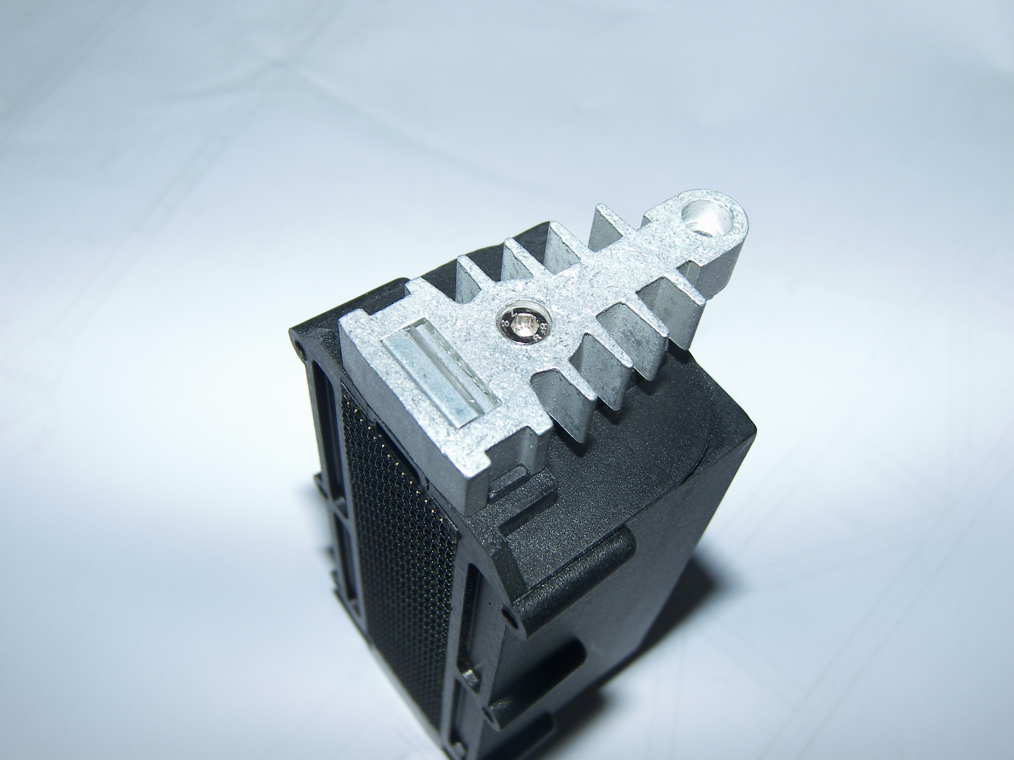

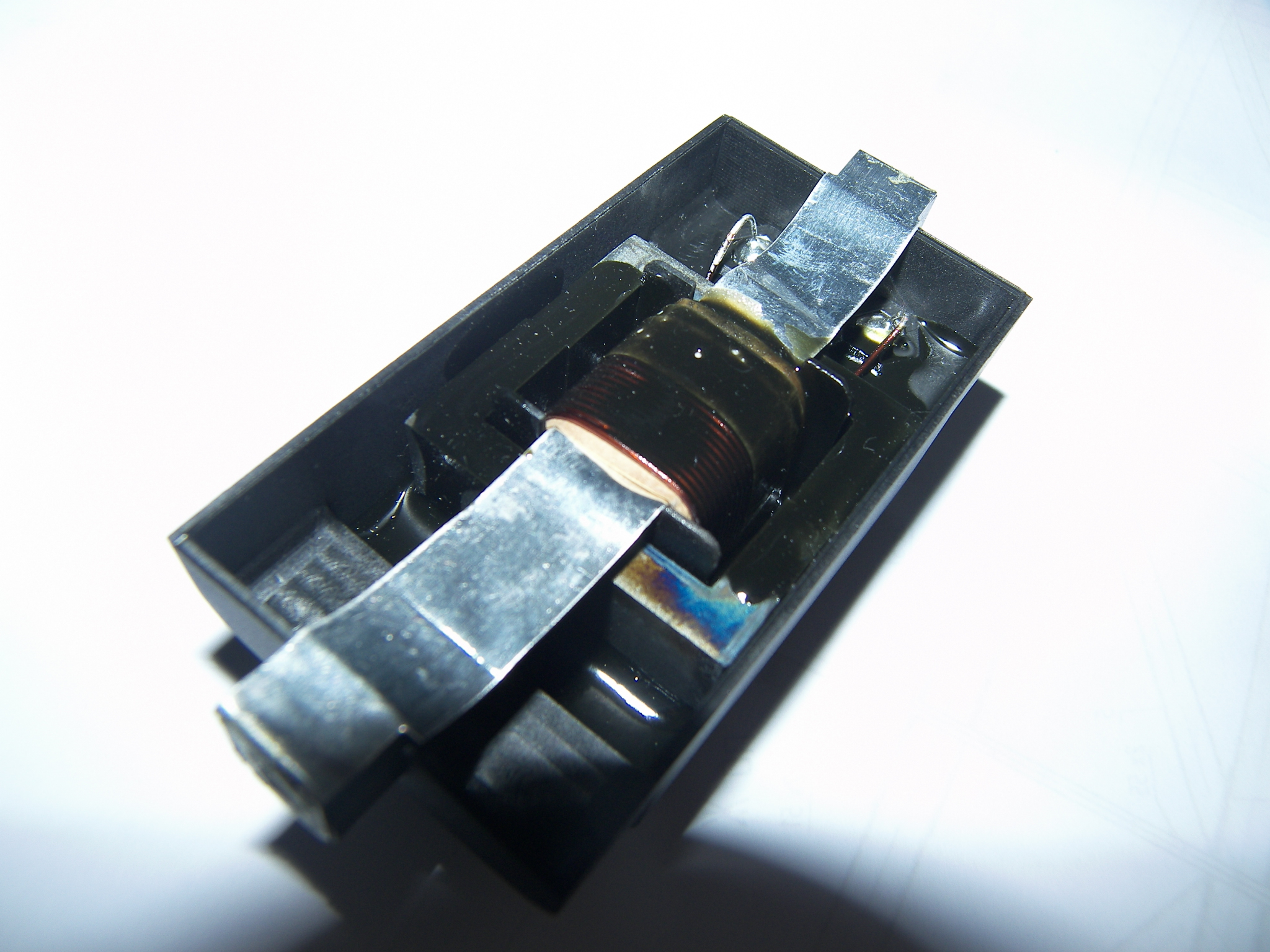

    Решил для пользы общего дела разобрать свой Фунтик:
Название:	Вид сзади.JPG
    Видно, что тут применено два ряда магнитов, как в http://www.dahlbergaudiodesign.se/del1/del1.htm :
    Сигнальный трансформатор:
    Примечательно, что Ш-образный магнитопровод трансформатора не набран из пластин, а сделан из двух цельнолитых частей. Вторичная обмотка сделана в виде одного витка толстой (где-то 0,5 мм) алюминиевой ленты, которая является и проводником от трансформатора до контактов с шасси ленты.
    А вот и само крепление ленты к ершистому алюминиевому токопроводу, заодно являющемуся и шасси:
Название:	Крепление ленты.JPG
    Лента закреплена на шасси с помощью клина, так что дальше разобрать дин без последствий не удастся.
    Подковообразный оцинкованный магнитопровод, образующий внутри себя закрытую камеру:
