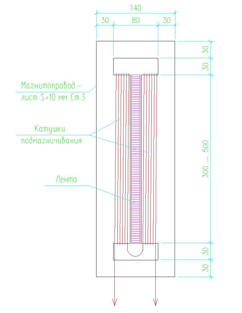

    Предлагаю к обсуждению свою конструкцию ЛИ с электроподмагничиванием. В качестве магнитопровода и шасси используется стальной лист толщиной 10 мм из Ст.3, вырезанный по размерам на лазерной резке. Катушки подмагничивания можно запитать либо от отдельного источника питания, либо использовать как дроссель в источнике питания усилителя класса А (что, на мой взгляд, полезнее, так делали в начале прошлого века). Ширина ленты 15 ... 20 мм. Регулированием тока подмагничивания получаем требуемую чувствительность излучателя.
    Витки катушек через жаростойкий слой изолятора приклеитьНажмите на изображение для увеличения.
ID:	161150 эпоксидкой к магнитопроводу (чтобы не вибрировали и лучше передавали тепло на шасси). Если будет шасси сильно нагреваться, то можно либо увеличить его площадь, либо сзади прикрепить алюминиевые радиаторы.
    Евгений-Л акустические измерения делали ?

    Дело в том, что эта конструкция существует пока только в голове. Но я думаю, что она способна заработать. На мой взгляд, стоит увеличить размеры стальной пластины магнитопровода (особенно замыкающие сверху и снизу), чтобы она являлась заодно и акустическим экраном.
    ---------- Добавлено в 14:07 ---------- Предыдущее сообщение в 13:54 ----------
    Так как имею в пользовании самодельный УМ в классе А (можно посмотреть его в моем фотоальбоме), собираюсь подмагничивание включить дросселем в питание. После выпрямителя в моем усилке выходит +30 вольт, а для питания самого усилителя достаточно +24 В, поэтому планирую эту дельту в 6 В как раз и "упасть" на дросселях двух ЛИ. Будет греться, конечно, при таком падении напряжения, но площади пластины должно хватить, особенно, если ее увеличить раза в два. Ну а если не хватит напряжения 6 В, то накрайняк с тора усилителя выходит еще вторая обмотка (на -30 В [с диодным мостом], которую не использую сейчас), уж ее должно хватить на подмагничивание наверняка.

    Брать подмагничивание от того же БП, что и питание усилителя, лично мне кажется сильно фиговой идеей.

    Тоже есть немного таких опасений, но я сначала ставил вместо мощного резистора в питании полевика лампочку, как рекомендовалось здесь:
    http://ivanaudiomaster.narod.ru/ClassA.html
    Наблюдая во время работы усилка за свечением лампочек, определилось, что пока усилитель работает в линейном режиме, ток питания оставался постоянным. Заметно моргать лампы начинали только в режиме клиппирования. Это же подтверждали показания вольтметра. Отсюда делаю вывод, что в нормальном режиме работы усилителя ток в питании остается постоянным и стабильным. И не думаю, что заметную нелинейность создаст дросселям трепыхающаяся в магнитном зазоре ленточка. Если не прав, поправьте меня, пожалуйста.

    заработать то она заработает, но ....
    Предлагаю не заморачиваться вопросами оптимизации питания и конструкции магнитопровода а действовать по следующим пунктам:
    - сделать пробный вариант как проще
    - снять АЧХ
    - ужаснуться
    - попробовать с десяток вариантов различных фольг (пищевых, конденсаторных), каждую с несколькими вариантами гофрирования
    - выбрать самый приемлемый вариант
    - снять Кг на СЧ и ВЧ
    - ужаснуться
    - ...(дальше видно будет )
    можно и меньше, там ход пол мм плюс толщина гофр.ленты, 3-5 мм за глаза

    Сейчас ради интереса отрезал от солнцезащитной пленки полоску 20х600 мм, замерил сопротивление, получилось около 380 Ом. Появилась мысль методом подбора длины ленты сделать нагрузку для ламповика без выходного трансформатора.

    Сила Ампера зависит от тока, а тепловыделение от произведения тока на напряжение. Получится малоэффективная печка.
    Только фольга. Нормальная люминевая фольга. У алюминия кстати, наиболее эффективное соотношение "удельное сопр./плотность"

    Ka4aN, немного не въехал в каламбур. А как же те же самые фунтики, где на полимерную пленку нанесено алюминиевое напыление?
    Произведение тока на напряжение есть мощность, подаваемая на излучатель. Эта мощность частично расходуется на звукоизвлечение, остальная часть - на тепловыделение.
    У ламповых выходных каскадов высокое выходное сопротивление и высокое выходное напряжение. Это как раз и согласуется с высоким сопротивлением излучателя. Если использовать фольгу, будет необходим выходной трансформатор.

    На звукоизвлечение "расходуется" B*l*I - это произведение напряженности магнитного поля, длины проводника и тока, текущего по проводнику. Это единственная движущая сила, толкающая проводник.
    Не знаю, что там у Фунтиков внутри. Но заветы товарища Ампера помню со школьной доски хорошо

    Евгений-Л, попробуйте. В целом Ka4aN прав.
