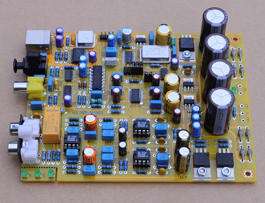

    По умолчанию Недорогой ЦАП на DIR9001 и AD1955 с USB, Optical и Coaxial входами. Что можно улучшить?
    Предлагаю обсудить народный цап (85$), а также возможности улучшения звучания при небольшом бюджете (до 30-40$). На текущий момент звучание цапа несколько уступает слегка твикнутому ПКД Denon 755AR (PCM1702L) с замененными ОУ на OPA2134, запитанными 12В от отдельного источника питания. Звучание у цапа и ПКД тембрально схоже, но цап немного уступает в динамике, прозрачности и прорисованности сцены на материале 16/44. Поток брался с оптического выхода Denon. Вход USB сделан на CM102S.
    Конфигурационные ножки AD1955 посажены на землю, и цап, также как и DIR9001 залочен на поток I2S 24/32..48kHz.
    Какие возможные доработки вижу я:
    1. Решено. Что можно сделать с "выхлопом"? В первую очередь, интересовала бы большая динамика/атака инструментов. - Выхлоп взят из цапа Lynx D37 Дмитрия Андронникова, за что ему отдельное спасибо. Звучание его выхлопа тембрально сбалансировано, звук мелодичен и имеет широкую, глубокую сцену.
    2. Решено. DIR9001 отдаёт поток I2S вплоть до 96kHz, и отпаяв конфигурационные ножки AD1955, в 1-й регистр цапа по SPI с помощью микроконтроллера можно записывать 0x0000 для 48кГц, либо 0x0100 для 96 кГц.
    3. Решено. Есть ли смысл для DIR9001-AD1955 изменять режим 24 I2S на 16RJ при подключении ПКД по оптике, либо по коаксиалу и воспроизведении 16/44? Или AD1955 звучит в обоих режимах одинаково? - Согласно неподтверждённым данным - не имеет, AD1955 в режиме 24I2S воспроизводит 16-и битный поток без деградации качества звука.
    4. Имеет ли смысл для данного цапа приобретать апсемплер? - Вопрос пока открыт. Предлагаемый продавцом CS8421 может лишь подавлять и без того достаточно небольшой джиттер DIR9001, что должно сказаться в лучшую сторону не только на чистоте (мелодичности) самого звука, но и на локализации его источников. По плечу ли это CS8421 - не известно.
    Интересуют любые конструктивные мысли по сабжу. Ссылки на фото и полудостоверную документацию прилагаю.

    Цитата Сообщение от AleXH Посмотреть сообщение
    1. Что можно сделать с "выхлопом"? В первую очередь, интересовала бы большая динамика/атака инструментов.
    Опера бы я поменял в первую очередь на что-то побыстрее, например на AD823. Пленка там какая стоит? Ее можно на Вима FKP2 поменять. Также электролитами можно поиграться. Многослойную керамику - в сад, поставить SMD NP0, максимально возможного номинала и лучше сразу на ноги оперов.
    А что служит блоком питания? Или это подключается уже напрямую к трансформатору? Тогда в первую очередь надо озаботиться питанием. А схема есть этого девайса?

    Olegyurich
    Питание берётся с 2-х тороидальных трансов, рассчитанных на номинальный ток в 500мА. Есть ли смысл поднимать питание ОУ с 12В до 15В? Увеличит ли это динамику? По применённым р/деталям данных нет.

    По умолчанию Re: Недорогой ЦАП на DIR9001 и AD1955 с USB, Optical и Coaxial входами. Что можно улучшить?
    Я недавно немного поигрался со звуком с похожим ЦАПом “Finished MK3B DIR9001+AD1955 DAC, только он в корпусе и трансформатором...
    Пробовал менять микросхемы в аналоговом усилителе:
    - замена 2-х OP275G (из 3-х) \расположены параллельно друг другу\ на 2-е AD8620 дает некоторое улучшение звука (чуть динамичнее звук в целом, чуть прозрачнее СЧ и ВЧ и серьезно добавляется НЧ).
    Если заменить все 3 OP275G (из 3-х) на 3 х AD8620– слишком много НЧ (звук не комфортно слушать)!
    Можно еще поменять конденсаторы (электролиты) расположенные между тремя OP275G, звук должен стать лучше! Они сильно влияют на звук!
    Похоже, что у него питание слабоватое, и разделено не очень... Хорошее питание, когда отдельно на аналог и цифру и отдельно на 2 канала.
    Этот ЦАП даже на 48кгц\16бит не смог переиграть мой DENON DCD700AE (сильно твикнутый). Хуже динамика, сбалансированность по частотам, локализация....
    Немного доделать его можно, но в определенных пределах. Серьезно улучшить звук будет достаточно сложно: сделать другой выхлоп, например, ламповый или дискретный....
    Никто схемотехнику выхлопа не смотрел? Правильно ли рассчитаны цепи коррекции для ОУ? Главная претензия к цапу - недостаточная на мой взгляд динамика/атака.
    AleXH
    Прежде, чем выкидывать деньги на дорогущие ОУ и электролиты, поменяйте номиналы (резисторов, емкостей) в ФНЧ.
    Судя по схеме в 1-ом посте, нагрузка в ОС выходного фильтра составляет 220 ом, что очень мало практически для любого ОУ. Т.е. на такой нагрузке любой ОУ будет иметь повышенный уровень искажений.
    Вот некоторые исследования по разным ОУ, включая OP275: http://musatoffcv.narod.ru/Docs/Desc...AmpPartIII.htm
    Видимо китайцы номиналы фильтра взяли близкими из даташита на AD1955, а чтобы не ставить дорогие ОУ (AD797), взяли более дешевые OP275 (что в даташите на AD1853), не учитывая (видимо по незнанию) нагрузочную способность ОУ .
    Тоже самое, в прочем, касается и типа ОУ в I/U преобразователе: взяли те же ОУ из даташита на AD1853, не учитывая, что у AD1955 выше уровень помех на выходе и требуется ОУ с хорошей входной устойчивостью: http://audioportal.su/showpost.php?p...&postcount=220.
    Конкретные номиналы ФНЧ можно взять из схемы Lynx D37 (вообще можно полностью повторить выхлоп - со схемой I/U и типами ОУ, за исключением ОУ ФНЧ - если не требуется повышенной нагрузочной способности, там можно оставить родной).
    Поэтому имеет смысл воспользоваться вот этим советом:
    Только номиналы новых пленочных конденсаторов следует выбрать в соотв. с доработкой.
    Так же последовательный резистор на выходе лучше уменьшить до 50..100 ом.

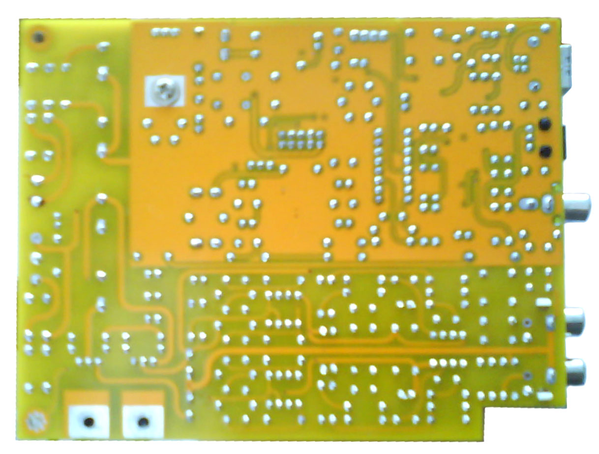

    03.06.2009
    BLR
    3,291
    Ну, во первых AD845 - одиночный.
    Во вторых - его основное преимушество на выходе - хорошая нагрузочная способность. Если таковая не требуется, то можно ставить теже, что и в I/U.
    ИМХО, нет смысла ставить сюда в ФНЧ дорогие ОУ. Я пробовал в ФНЧ ставить КР140УД17 - и ничего, играет (правда по измерениям гармоники на 4..5Дб выше, чем с AD845). Я бы не торопился покуапть крутые ОУ, а попробовал бы NE5532, например, или тот же 823, OPA2134, OPA2132 или OP249(но они подороже). Есть и другие хорошие ОУ, на аудиопотале по ним - большая ветка.
    Если все таки захочится поставить быстрый ОУ типа AD8066, AD826, то тогда следует пленочные емкости, шунтирующие питание - 104 (0.1uF) - припоять пепосредственно с выводов питания панельки на земляную шину (или слой - че там на плате) на нижней стороне платы.
    Если имеется, загрузите в 1-вый пост фото платы снизу. Или выложите ссылку на ебей, где можно фотки глянуть.

    Аватар для AleXH
    23.11.2011
    775
    А что с атакой на медленном ОУ?
    P.S. Сфотографировано телефоном, поэтому результат весьма посредственный. Под цифровой частью всё залито сплошным полигоном, под выхлопом такого нет, но по центру выхлопа по прямой между I/U ОУ - под ОУ ФНЧ - RCA идёт земляная шина.
    На каком ОУ в ФНЧ исходя из выше сказанного стоит остановится, на AD823 или AD826? Или AD826 нужно ствить в I/U, а в ФНЧ AD823? Стоят они одинаково - 6$. Зелёные номиналы обвязки подойдут?
