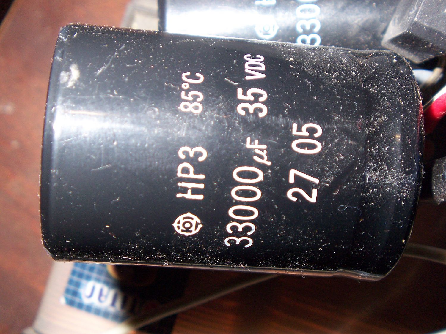

    По умолчанию Re: Старые электролиты
    Вот тоже есть такие кондюры, сколько им ещё служить если у меня они лет 5 валялись без дела, а покупал на рынке с рук, так что х.з какого они года.

    Drambahin, Точно пять? Судя по маркировке, выпущены 27 неделя 05 года. Хотя, может это и не дата, а что-нибудь другое.
    Частый гость Аватар для Drambahin
    09.03.2009
    351
    Да я сам уже не помню, примерно сказал, может чють больше пяти может меньше.
