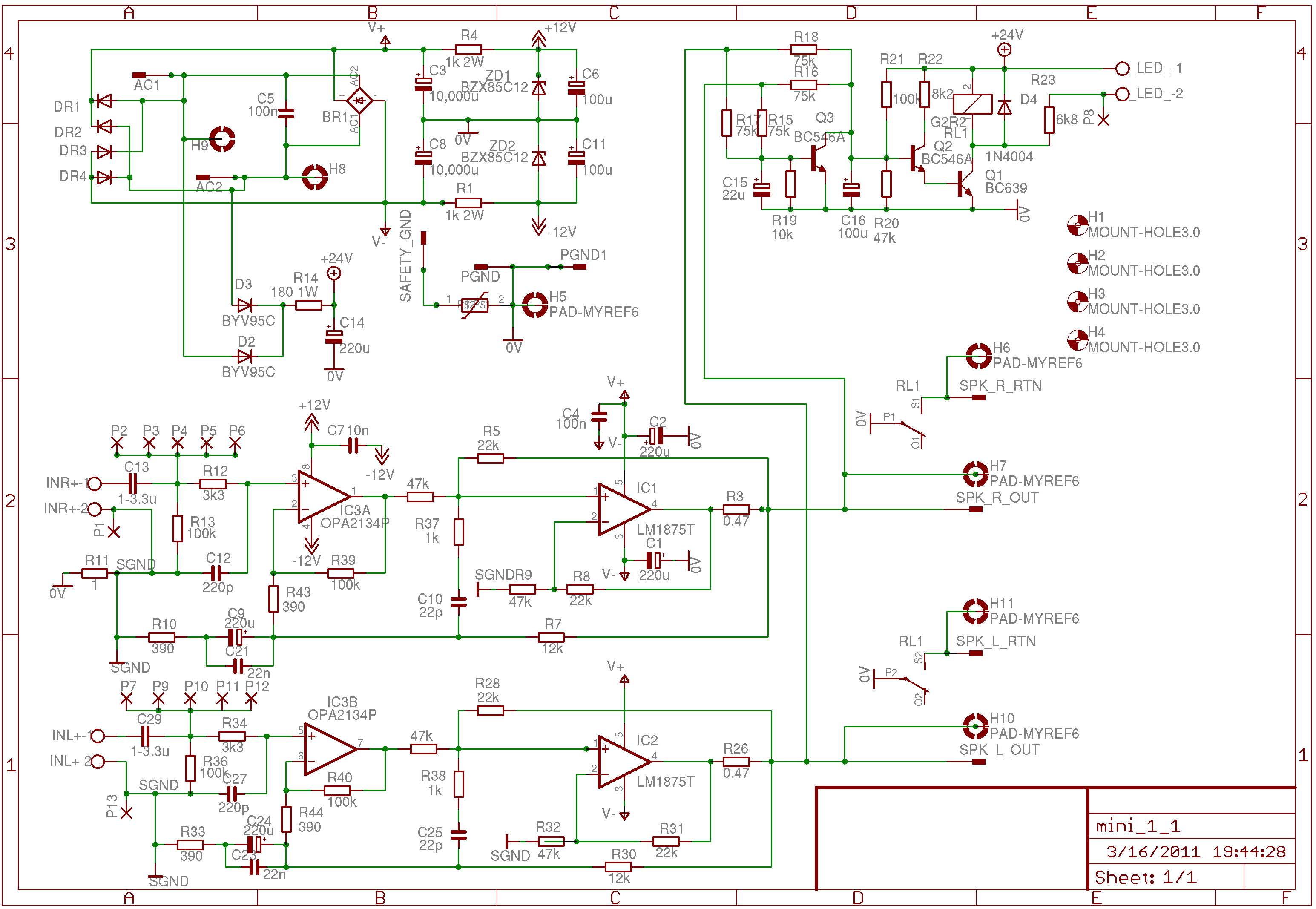

    По умолчанию Хитрый усилитель на lm1875
    На диуаудио один товарищ Индус
    проявляет недюжий интерес к lm1875
    lm3886(раньше)
    так вот
    родил он вот такую схемку
    в некоротором роде основана но концепции Мауро пенасса.
    Демократично\ компактно \отностиельно дешево.
    В ряде случаев когда нужен хороший\дешевый\компаткный усилитель
    Незаменимо. Имхо.
    схема в атаче.

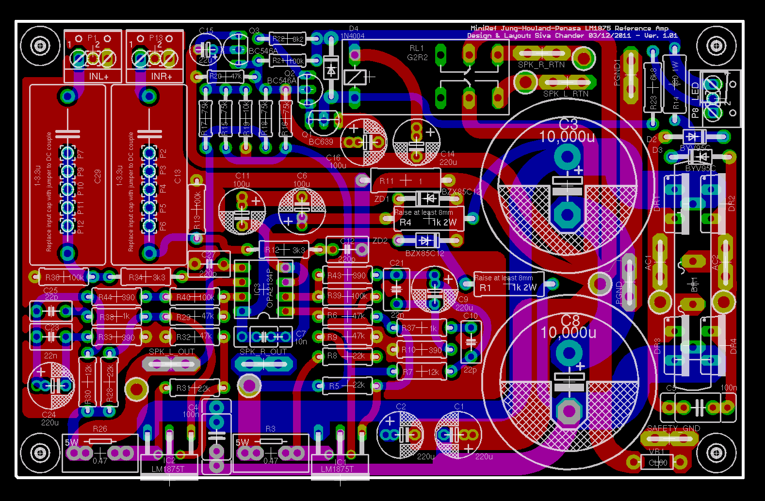

    Что мне нравиться готовая плата со всем на борту
    защита\бп\2 канала
    очень компактно

    а исходники платки есть?

    А зачем в БП 2 моста?
    а да на схеме видно 2 загадко!
    Или...или... На pcb. оба не впихать, да и незачем.
    И где Вы нашли 2 моста ?!

    По умолчанию Re: Хитрый усилитель на lm1875
    veter23, читаем схему: DR1-DR4 и BR1(левый верхний угол, если чё ).
    Смотрим на pcb. справа(на ней тоже). Четыре корпуса ТО-220 и 4-ногая палочка-абракадабра между ними.

    смысла в теме - 0 кому нужно тот найдет на диуаудио
    Ну, какбээ смысл есть. Вполне неплохое изделие(и недорого за pcb.). Можно и в mini. А можно... Качественные комплектующие(естественно ), и на выходе имеется неплохой 4-канальный девайс для структуры "триампинг"/"трифоник"(добавляем НЧ, или саб-секцию). В общем, изделие не лишено смысла по-любому.
    Vjumajlo, ничего не понял. Особенно про абракодабру. В левом верхнем угле входные конденсаторы . С13, С29. В ТО-220 стоит по 2 диода, а используется по одному. Второй перемкнут . Или я ошибаюсь?
    А вот если стемится к максимальному качеству , то везде где нужно двухполярное питание, получать его надо от двух отдельных обмоток и двух мостов.
