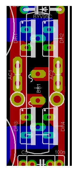

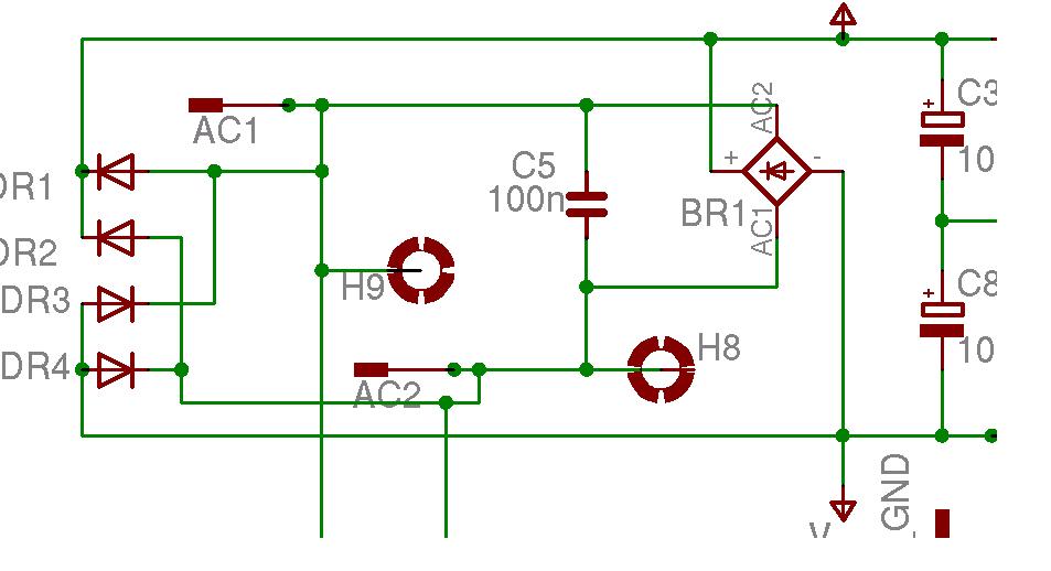

    Ээмм... Мил человек, Вы чего тут споришь? А это чё такое на заборе нарисовано - Нажмите на изображение для увеличения.
Название:	2 моста 1.JPG
    Цитата Сообщение от veter23 Посмотреть сообщение
    В ТО-220 стоит по 2 диода, а используется по одному. Второй перемкнут.
    Где? Вот тут - Нажмите на изображение для увеличения.
Название:	2 моста 2.JPG
    И чё, что перемкнут? Да и флаг ему в ножки. У индейца(пардонте - индуса) просто спарки n и p. А если в ТО-220АВ? Всё лялечно - чуваг продумал питальник для пиёнэров до последней фидздюлинки, на любой вкус карман и дым.
    Блин, ну никакого уважения к пенсионеру советской радиотекхники. Спорит ещё чётта.
