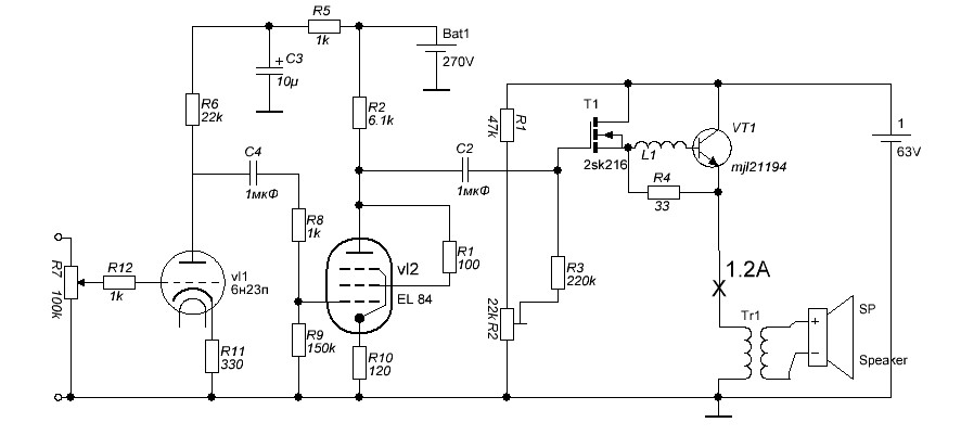

    Вот такое чудо соорудил. Душевно поёт.
    Трансформатор: железо ОСМ-0,4 первичка 512 витков, вторичка 145, зазор 0,5 Ra около 50 Ом, сопротивление нагрузки 4 Ом. Диаметры проводов первичка 0,87, вторичка 3х0,87.
    Мощность получена около 36 Вт, при которой транс начал входить в насыщение. Но для однотакта в классе А по моему 36 Вт это достаточно. Коэффициент гармоник не снимал, не умею пока, но играет значительно лучше интегральных усилителей. В ламповом УН можно использовать 6Н1П на входе и я использовал 6П15П-Е на выходе. Звук очень и очень похож на ламповый. Ну вот как то так. Пока усилитель собран на макете и показал хороший звук, в данный момент ведётся работа над корпусом, фотки с корпусом и в корпусе выложу позже.
    На охлаждение транзистора стоит радиатор с тихоходным вентилятором от процессора ПК. Транзистор чувствует себя хорошо, хотя и мощность рассеивается некислая на нём.
    Который раз убеждаюсь, что самое лучшее согласование усилитель - динамик есть трансформатор.

    Чем качнуть его. Размах надо большой, да и ёмкость прокачать. Желательно лампа. Склоняюсь к двум каскадам, второй катодный повторитель может даже на 6п14п. Спасибо.
    6П14П не самый лучший выбор. Лучше "токовые" лампы - 6Н6П, 6Н30П, 6С19П. Я для раскачки повторителя Чюфолли использовал ламповый преамп его же конструкции

    Я уже на него смотрел на этот драйвер, а какой у него размах?
    Андрей.
    09.03.2007
    2,124
    По умолчанию Re: Еще один класс А
    30 в - это небольшой размах-а тока мало. Полевиком качай. На АП уже ответил тебе.

    Я видел, спасибо, лучше сразу ткнуть фейсом. Думал одним попой на два стула и там и тут и выбрать лучшее. Вроде как 60 надо

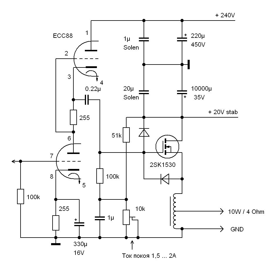

    Уже придумано до вас:

    поет может и душевно, но транзистору не сильно плохо от ~70Вт на нем? Даже для ТО247 это многовато...

    Не, усил и так искажучий, дык еще усугублять, тратя глубину ООС на усиление - не правильный подход. Лучше УН по круче смастерить.

    Zugdug я когда то делал с ООС, где транс в стоке, в повторителе лучше играет, да и ток покоя легче установить. А по поводу охлаждения, так радиатор от процессора, с тихоходным вентилятором не дает нагреться транзистору выше 50-55 градусов. То какие будут мысли.
    А по поводу Зеусов, я попробовал к этому повышающий транс у меня есть, от усилителя Ульянова, емкость входная у полевика высока очень. Валит верха.
    А по поводу все придумано - я на авторство не претендую, да и мощности у нас разные немного и питающие напряжения, посему надо хороший УН.
    Сколько бы минусов небыло, но зато выходная мощность... В чистейшем классе А и в однотакте. Кстати, какой транзистор будет лучше этого? Sk1530?

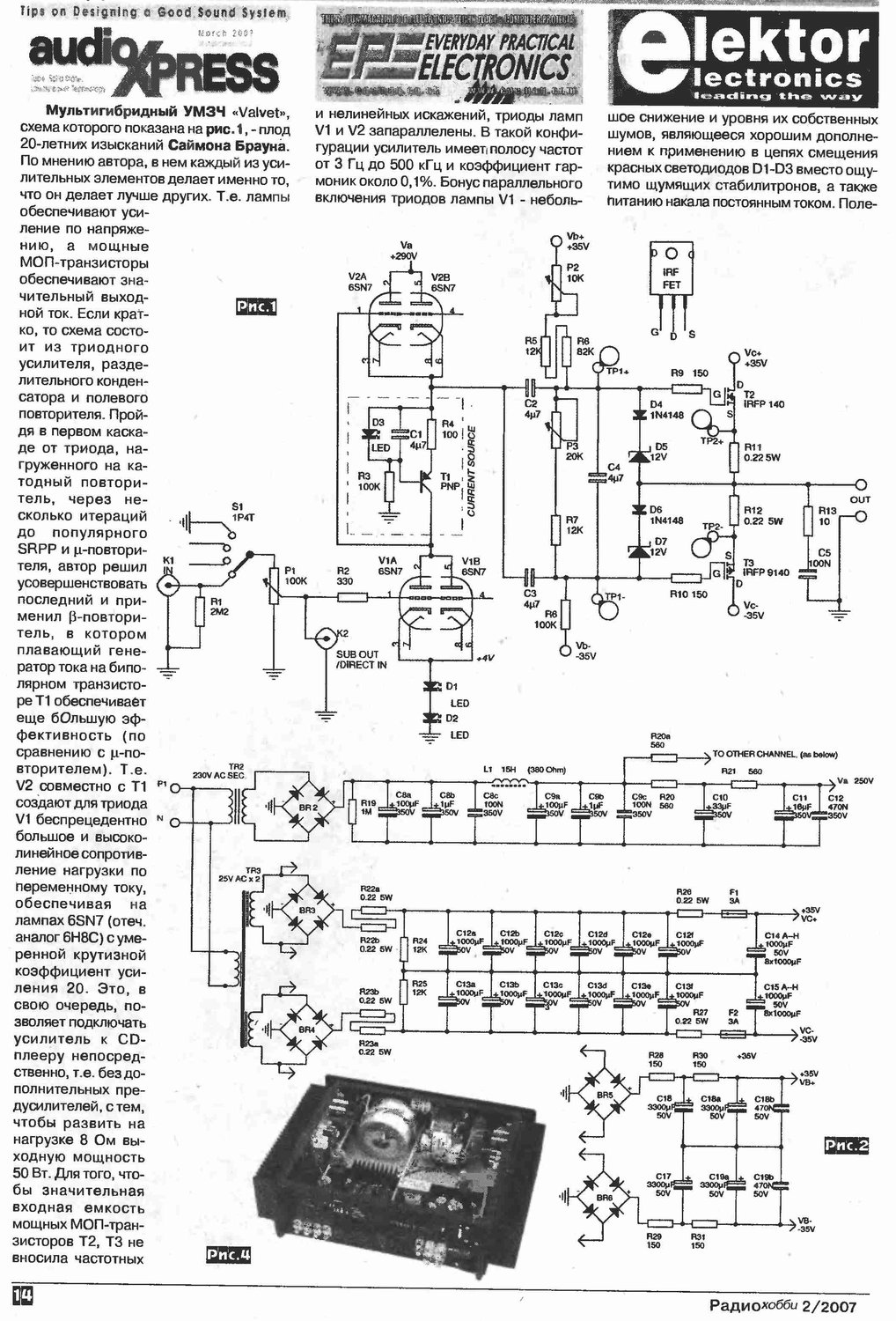

    УН можно отсюда взять
    Ку = 20
    Полоса = 3Гц...500кГц
    Кг = 0.1%
    Лампа - 6SN7(6Н8С)
    Последний раз редактировалось SanSound; 10.01.2012 в 21:09.

    http://gilmore2.chem.northwestern.ed...ammer1_prj.htm
    А вот такого плана как? Поставить на вход или пентод, или триод типа 6н2п.
    Андрей.
