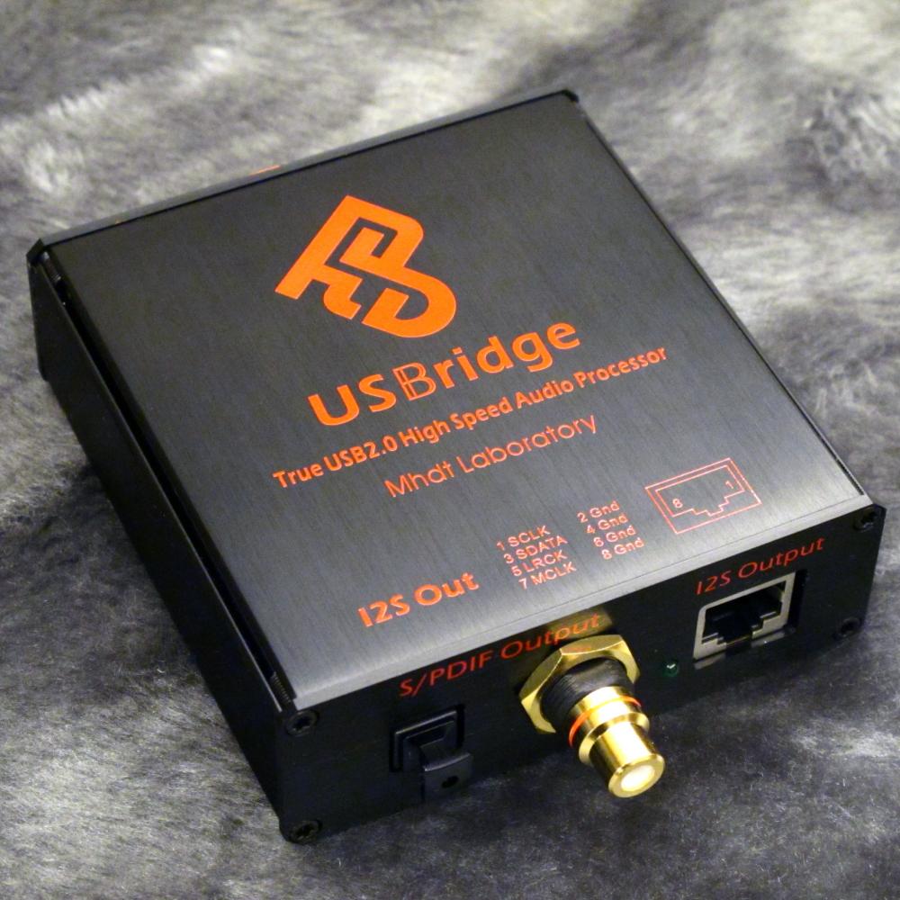

    Друзья, прошу посоветовать асинхронный usb > spdif конвертер бюджетом до 400usd.
    До сего момента выводил цифру с juli@ на ЦАП, но, попользовавшись пару дней сеим чудом, разуверился в качественной цифре juli@.
    мне приглянулся ЭТОТ, но оценить его до покупки не представляется возможным. из описания тоже ничего, кроме того , что он на C-Media CM6631, не ясно. хорошо ли это, плохо ? может кто слышал его ? или посоветуйте что - нибудь другое. хочется заметного скачка качества, выводя звук с usb ) как бы это смешно не звучало.

    Alex-master,
    спасибо. углубился в тему. правда не понял, чем предоставленное Вами описание USBridge отличается от уже упомянутого мной в первом посте.
    что-то все хором льют дифирамбы батарейному питанию аля M2Tech Evo Supply.
    Как думаете, есть смысл запариваться на такой ценовой категории устройствах ?
    Насколько разумно вообще использование usb против pci сегодня? если разумно, то до какого ценового уровня ? Например, M2tech Hiface переиграла цифру Esi Juli@ при довольно невысокой стоимости. Но есть устройства визуально больше внушающие доверие. Вопрос в том, насколько финансово оправданно вкладывать средства в подобные конвертеры относительно PCI решений ? Честное слово, не понимаю что сегодня лучше и от чего отталкиваться при выводе звука с компьютера. Извините за непросвещенность в данном вопросе. Можете ссылок покидать, если где-то уже обсуждалось. Единственное, что читал - ветку про Flamenco, но понял мало чего, да и реализовать с генераторами собственноручно не смогу.

    pautinqch!
    Во первых, что за ЦАП у вас? Опишите его по-подробнее (применяемые чипы, входы, и т. д.).
    Во вторых, если хоца чего-то лучшего, всё равно лазить ручонками придётся - такова селяви!
    В третьих, соединить готовые модули шлейфами и правильно установить перемычки - это даже школьник сможет.
    Приобрести Mhdt Labs USBridge конечно можно - хотя бы ради поддержки 24 бит / 192 кГц, и если ваш ЦАП эти 192 кГц поддерживает - подать на его S/P DIF вход.
    ИМХО в большинстве случаев, особенно если не располагаете усилителем и акустикой класса "Пупер", достаточно разрешения звука 24 бит / 96 кГц.
    ИМХО 2, вкладываться в PCI карты уже не имеет смысла - бесперспективно...

    По умолчанию Re: асинхронный usb > spdif конвертер
    Alex-master,
    ad1852 - 24/192000; dir9001 - 24/96000; pcm2707 - 16/48000
    через dir9001 его звук меня устраивает, через pcm2707 не совсем.
    имею непреодолимое желание в обозримом будущем перейти на ad1853/sabre es9018/sm5865, ибо звук ad1852 немного несовершенен. хотя подача его мне в целом нравится.
    посему не хочется в данный момент особенно вкладываться в переделку текущего цапа. необходимо просто заткнуть слабое звено пролитием малой крови )
    Имеющаяся в арсенале Esi Juli@ как-бы тоже умеет выдавать сигнал 24/192000, но на с качеством звука эти цифры коррелируются слабо.
    Будет ли переход на Mhdt Labs USBridge именно скачком в качестве, а не пусканием денег на ветер ?
    ИМХО малой кровью обойтись не получится, и вот почему:
    но
    наблюдается некоторая "вата" в звуке - из-за отсутствия нормальной качественной - то есть кварцевой синхронизации.
    AD1852 тактируется восстановленым в DIR9001 (PLL) клоком, который по определению не может быть стабильнее.
    Карта Esi Juli@ вроде бы хороша, но у неё отсутствует вход внешней WordClock (BNC-коннектор) синхронизации.
    Скачка в качестве не будет.
    ---------- Добавлено в 21:09 ---------- Предыдущее сообщение в 20:57 ----------
    ИМХО мне представляется, для качественного звука, а также с минимумом усилий, вот такая связка девайсов:
    НТРС -> PCI-карта Infrasonic Quartet -> Interstellar от Wired -> Helios153 ot aal, с обязательной синхронизацией всего этого хозяйства от платы генераторов от energetik (надо только допаять несколько деталюшек).
    Чтоб деталюшки не допаивать в плате генераторов, вместо Interstellar от Wired надо применить "Синхронный конвертер S/PDIF - I2S" от KNLL.
    ---------- Добавлено в 21:34 ---------- Предыдущее сообщение в 21:09 ----------
    А вот выдержка из описания, прилагаемое KNLL к своему девайсу:
    Как известно, наилучшие результаты при проектировании ЦАП можно получить при использовании высококачественного, с низким уровнем фазового шума (джиттера) генератора(ов) тактового сигнала. При этом сам генератор должен находиться как можно ближе либо к собственно ИМС ЦАП (для дельта-сигма преобразователей - AD1955, AD1853, SM5865) либо к регистру предискретизации (для ЦАП паралельного преобразования AD1862, PCM63). Более подробно об этом (и не только) есть в ветке про цапостроение.
    Сигнал мастерклока, полученный путем восстановления из S/PDIF обладает уровнем джиттера, на порядок превышающий таковой у высококачественных генераторов. Поэтому тактировать им внешний высококачественный ЦАП не представляется оптимальным решением.
    Однако, в том случае, если ЦАП тактируется от собственного высококачественного генератора возникает другая проблема - частоты генераторов в ЦАП и в звуковой карте хоть незначительно, но всё-же отличаются. Это диктует необходимость применения ASRC (асинхронного ресемплера) для согласования. ASRC-процесс по определению не может обеспечить побитовую точность прередачи.
    Синхронный конвертер позволяет организовать так называемую "петлю обратной синхронизации" по S/PDIF. Дело в том, что большинство высококачественных звуковых карт имеют интересную особенность - возможность синхронизации потока передаваемых данных по S/PDIF с частотой принимаемых данных. Иными словами, если в таком режиме подать на вход звуковой карты S/PDIF - сигнал, сформированный на основании частоты мастерклока внешнего ЦАП, то S/PDIF - сигнал на выходе будет синхронен уже не частоте внутреннего генератора аудиокарты, а частоте мастерклока ЦАП. Это позволяет избавиться от необходимости ASRC.
    На основании вышесказанного было разработано устройство, схема и фотографии которого приведены ниже. Устойство было повторено тиражом более сотни экземпляров и показало отличные результаты при раболе с ЦАП Lynx различных моделей, Цап Overture от Nazar, 6V2 и 6V3 от SergioT.
    Единственным минусом этого решения является необходимость применения звуковой карты достаточно высокого уровня. В старой теме был достаточно большой список аудиокарт, совместимых с данным устройством. К сожалению он безвозвратно потерян вместе с остальной информацией из самоудалившейся из толкучки темы. Гарантированно E-MU 0404 USB, E-MU 0404 PCI и выше, M-Audio Audiophile 192, ESI JULI@, Terratec Aureon Space 7.1 и Terratec Aureon 5.1 PCI, RME HDSP, Audiotrak Prodigy 7.1 HiFi, Echo MiaMIDI.
    Гарантированно нет функции синхронизации по S/PDIF в "игровых" картах: Creative (все модели, включая X-FI), Asus Xsonar.

    Alex-master,
    Спасибо огромное за столь доскональный ответ.
    можно пожалуйста немного поподробнее.
    я правильно Вас понял, что клок с PCM2707 и DIR9001 (в данной схеме) приходит на AD1852 в одинаковом виде и нет разницы через что слушать ? но я слышу разницу в звуке. или это из серии: "они различно плохо звучат" ?
    как должен быть правильно реализован spdif приемник ?
    в случае с устройством от Energetik ведь его нет впринципе, да ? тактирование происходит со стороны ЦАПА ? хотя на фотографиях плат из описания Flamenco я отчетливо вижу чипсет. он разве не восстанавливает ничего ?
    простите за нескончаемый поток вопросов, но я честно не могу до конца разложить по полочкам матчасть правильности асинхронно-генераторного решения. посему, скорее всего, мне и не видится узкое место в моем девайсе.
    буду рад, если кто доходчиво растолкует. но ЦАП мой, как я понял, можно начинать продавать, да ?
    так как выбирать готовое решение, если не Flamenco ?
    M2tech Young, например, выдает аж 32/384000 по usb. Обсасывание.
    It features a high speed asynchronous USB input based on the hiFace technology, further developped to allow for higher sampling rates.
    Означает ли это достойное звучание данного ЦАПа на практике ?
    цитата со стороннего форума:
    Еще раз хочу сказать, что для USB отличным выбором станет вставка между USB и недорогим DAC - конвертора HiFace. WOW эффект гарантирован!
    почему в моем случае не будет эффекта от вставки в виде usb-конвертера, скажем m2tech hiface ? все spdif приемники в PLL режиме работают ? вешает же народ на асинхронные usb конверторы свои цапы по spdif и довольны результатом. dir9001 ведь провозглашен обывателями, как один из лучших цифровых приемников.

    Правильно построенный ЦАП должен выглядеть так:
    - один общий для всех узлов переключаемый генератор;
    - S/P DIF приёмник, который в режиме "подчинённого" тактируется от общего генератора;
    - USB-транспорт, который также тактируется от общего генератора;
    - собственно сам ЦАП, который тоже тактируется от общего генератора;
    - выход тактового сигнала наружу, из ЦАПа, для синхронизации звуковой карты.
    Иное, другое построение схемы ЦАПа, на сегодняшний день, не гарантирует качественного результата.
    ---------- Добавлено в 08:00 ---------- Предыдущее сообщение в 07:53 ----------
    pautinqch - ИМХО что у вас в детстве не было конструктора, иначе вы бы не боялись немного поработать руками.
    Готовые решения с Е-Бея всё равно не удастся как следует состыкавать - стройте свой девайс из модулей, купленных в Толкучке.
    ---------- Добавлено в 08:07 ---------- Предыдущее сообщение в 08:00 ----------
    также, как и Mhdt Labs USBridge, не тактируется внешним мастерклоком
    да, в режиме "мастер"
    спорное утверждение
    так и есть

    Лучше spdif, в таком случае, исключить, как лишнее звено.
    ИМХО лучше собирать универсальный ЦАП, чтоб там и USB, и S/P DIF входы были, ну и конечно выход Мастерклока. Модуль Interstellar от Wired вписывается элементарно - спасибо разработчику. Energetik эту плату входов рекомендует.
    Цитата Сообщение от Radiohead Посмотреть сообщение
    В идеальном случае генераторы лучше располагать в непосредственной близости от микросхемы цап, но упоминаемые платы не поддерживают подобной опции.
    ИМХО и Helios153, и плата генов разрабатывались именно в модульной конфигурации - в них недостатки модульного построения сведены к минимуму.
    И кто вам сказал, что S/P DIF синхронизированный Мастерклоком, будет хуже USB звучать?
    Всё-таки S/P DIF - это именно аудиоинтерфейс, а USB - универсальный интерфейс для передачи данных.
    ---------- Добавлено в 11:13 ---------- Предыдущее сообщение в 11:10 ----------
    надеюсь трудностей со сборкой не возникнет. там ведь только пару шин соединить, да БП подключить, да ?
    а что паять придется ? rca разъемы и разъем питания ? 1000 лет не паял.
    Ну вообще ещё надо правильно модули относительно друг друга расположить, сетевое напряжение перед БП отфильтровать, да несколько деталюшек на плате генов допаять - сам aal их не паяет.
    Alex-master,
    еще раз благодарю Вас за разъяснения непонятных мне моментов. наверно больше не придется Вас мучать глупыми вопросами, ибо, в силу своей нерешительности и боязни навредить, таки нахожусь на стадии переговоров с пользователем Energetik о заказе готового решения на базе его новой разработки EA Multiface и ЦАПа Helios 153. посмотреть его можно здесь (предпоследний пост на странице).
    надеюсь проблем с пересылкой ко мне в и100нию не возникнет =)
    в крайнем случае придется выслать в виде конструктора и панелей корпуса. отзыв обязательно будет и непременно в виде сравнения pcm и usb-транспорта, а также звучания самого H153.
    еще раз спасибо, что уделили время.
