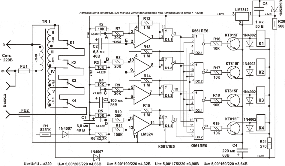

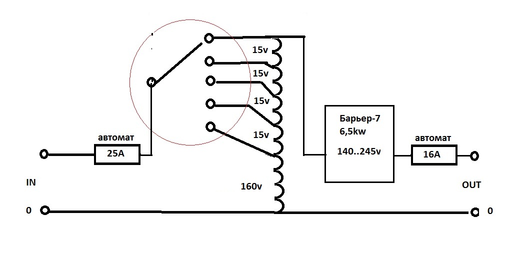

    Уже несколько лет успешно работает нормализатор напряжения по схеме приведенной ниже (простите за paint). Со своей задачей справляется, однако по 3 .. 4 раза надень ходить и переключать вручную обмотки конкретно надоело, перед включением микроволновки проверяю, если ниже 220 - греть не будет, но больше всего надоело периодическое отключение света, так как срабатывает Барьер....
    Желаю заменить переключатель на реле, и сварганить схему автоматического переключения обмоток в зависимости от напряжения. Информации в сети очень мало http://forum.cxem.net/index.php?show...3&#entry877233 Что то типа такого, только заточенное под реле, и с возможности подстройки порогов переключения под себя.

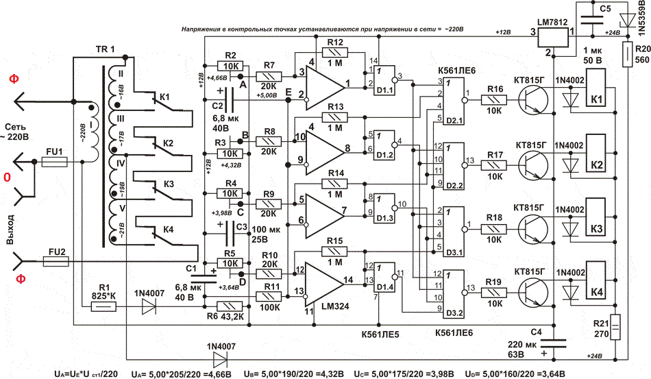

    Alex_Anpex спасибо огромное, особенно за эту схему http://kravitnik.narod.ru/other/stabilizer2.html
    Возник вопрос по ней, почему автор схемы предложил использовать общую Фазу, а не ноль? Как то не правильно все получается, при добавленном напряжении, в розетке будет уже не 0, и каким образом производить заземление в таком случае??
    Правильно ли я понимаю, что для стабильной работы схемы, не принципиально - общая фаза или общий 0? И можно спокойно включить как на картинке 2

    16,498
    По умолчанию Re: Ищу схему управления шаговым нормализатором напряжения
    Jekson, можно было поставить значительно более маленький трансик при сохранении выходной мощности.
    Мощность нужна такая, на какую схема добавляет напряжение. Т.е если в сети 180в то компенсатор должен добавить 40вольт при 16 амперах это всего лишь 640ватт, ну добавте технологический запас и 1.5кВт транса вам хватит за глазищи

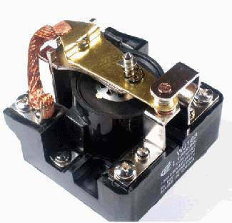

    Кто ни будь знает, где можно купить нормальные электромеханические реле, или пускатели подходящие по характеристикам для нормализатора напряжения? Цена в 300....400 грн конечно не устраивает, т.к. их надо 4 шт. Но доступные 40 Амперные (сильнее не нахожу) с радиорынка за 15 грн/шт меняю уже второй раз - не выдерживают. Что самое интересное в совместно работающем Барьер-7 (6,5 Квт) - используются такое же реле, в нем неоднократно выгорал фазный клемник, пришлось провод припаять напрямую к контакту - но само реле не выделывается уже на протяжении 7...8 лет. В нормализаторе, спустя нескольких месяцев в жестких условиях совместной работы микроволновки и электродуховки, а иногда и включении двигателей 1,5....2 кВт начинают залипать контакты.
    А вы попробуйте такие же 40-Амперные реле, но не по 15 грн/шт. А те, которые, хотя бы, по 50 грн.
    Если честно, тоже интересуюсь мощными реле с током 15-30 Ампер (для своих целей), но по 15 грн даже не представлял, что такие могут быть.
    В Барьере у вас активная нагрузка, идеальная для реле. А вам надо рассчитывать схему на большой импульсный ток, может просто 40А мало.

    Вероятно, причина живучести реле в Барьер-7 - то, что управляет всем этим делом микроконтроллер, который вероятно замыкает/размыкает контакты реле исключительно в момент перехода через ноль! Где то в сети натыкался на описания нормализаторов, где указывается данная "фишка", что нагрузка на контакты в момент коммутации минимальна.
    Сейчас схема управления как на рисунке ниже, все это время работала как часы, но в этой схеме нет функции снижения нагрузки на контакты в момент коммутации, можно ли это реализовать? Если есть материал по теме, буду благодарен
    п.с. реле, ампер 100 конечно было бы более простое решение проблемы
    Зреет еще один радикальный способ - использовать 8 реле, включенные параллельно по 2.
    Это не правильная схема! Не правильно скоммутирован тр-р. "Сеть" должна подаваться через реле на соответствующую обмотку первички, а на вторичку повесить нагрузку. А иначе у Вас большая потеря мощности в трансформаторе при пониженном сетевом напряжении. И при повышенном тоже ничего хорошего... Во всех промышленных и кооперативных стабилизаторах регулируется именно по первичке.
    Да, я вкурсе. Но у меня запас по мощности трансформатора такой, что при повышении нагрузки на 2..3 кВт просаживает до трансформатора, хотя провод от ввода 4 квадрата., при этом обычно срабатывает следующий шаг на повышение, восстанавливая 220+-10% Еще у стандартной схемы, нагрузка на контакты выше.

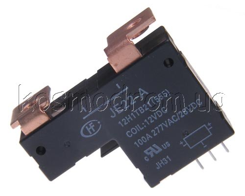

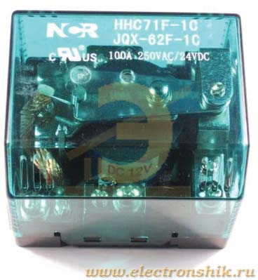

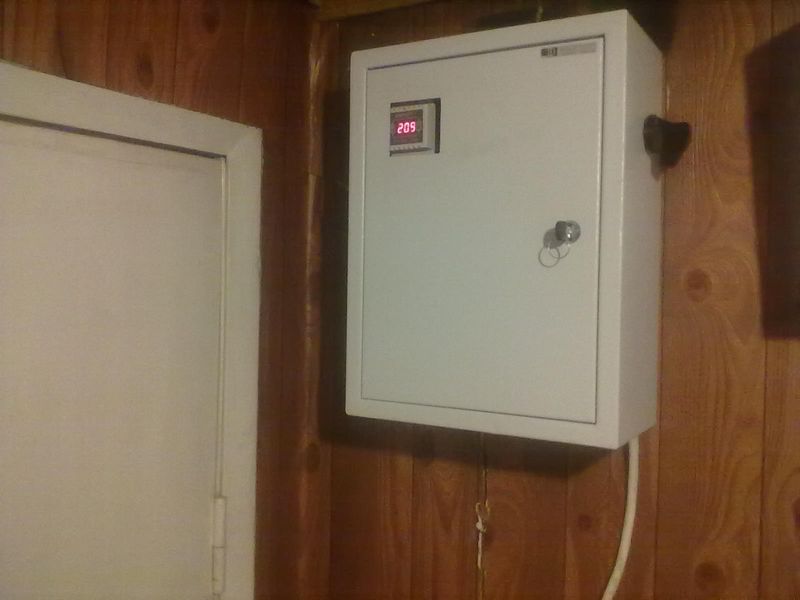

    На Мотодроме спросите Сашу Шевченко (простите, номер контейнера не помню. Если заходить с автостоянки, то его контейнер будет первым справа) у него были в продаже 60А реле
    Большое спасибо, буду иметь ввиду если что. Но они случайно не полярные? Когда искал на маяке, попадались и 60 и 80 Амперные, но во первых полярные, во вторых контактная группа без переключения. Нажмите на изображение для увеличения.
    Я поступил радикально Нажмите на изображение для увеличения.
ID:	179333 Нажмите на изображение для увеличения.

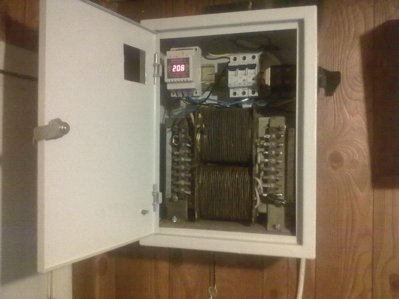

    Хоть и большие, монтируются удобно на din-панель. Запас по току приличный, очень внушительная контактная группа, к тому же ремонтнопригодна.
    Работает на них уже 3й месяц, теперь о минусах:
    1) Дороговаты
    2) При работе издают нормальный такой "клац". Хотя это происходит не так часто, и место таким вещам не в спальне.
    3) Относительно медленные. Это предполагалось.
    Последний недостаток сказывается на чуть заметном моргании света, люминесцентные же с дроссельным стартом порой вовсе гаснут на несколько секунд.
    Но самое неприятное, что пришлось Барьер убрать, он часто вырубает, воспринимает момент переключение неадекватно, т.к. нижний предел у него 120 вольт, и этот предел нельзя отключить. Вскрыл его, попытался определить за счет чего можно увеличить инерционность его реагирования, но в итоге вовсе спалил, пока без него работает.
    Может кто знает, каким образом можно отключить нижний предел в Барьере? Или снизить скорость реагирования
