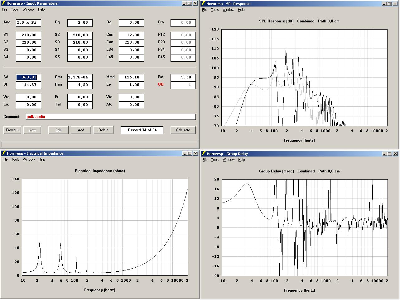

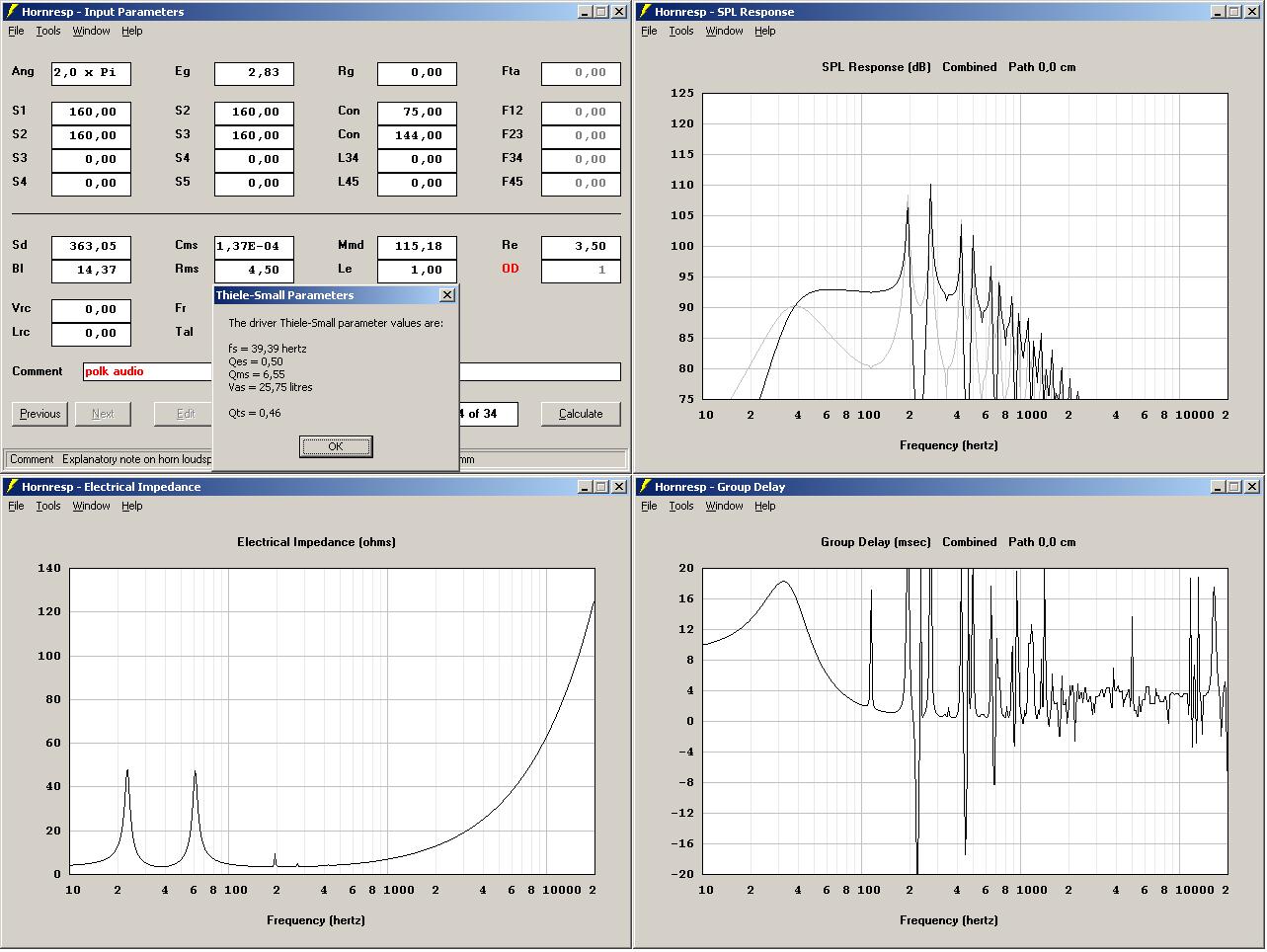

    Понимаю что баянище наижуткейщий, но надо пилить, вот только что? Собственно вот в этом и вопрос. Саб для дома.
    1. Со смещением, объем меньше, фильтром сверху "отрезаться" должен легко
    2. Без смещения, объем побольше, КПД побольше, "горб" на ~110Гц (окажет ли влияние на верху после фильтрации)
    пс в особенности хотелось бы получить "благословения" от Александра

    Прошу прощения а что это за сабвуфер с ф3 40гц?

    Думаю с учетом комнаты норм будет. Погони за самым низом нет

    норм может и будет но это не сабвуфер

    Ок, пусть будет вуфер. Что выбрать?
    ---------- Добавлено в 11:02 ---------- Предыдущее сообщение в 10:58 ----------
    И еще тогда вопрос, ГВЗ на частотах ниже 35Гц под 20..25 мсек это уже не комильфо или для "среднего уха" еще терпимо?

    Со смещением по всему (ну может кроме габаритов) показистее будет.

    Так со смещением по габаритам меньше выходит, правда и отдача меньше на пару децибел.

    сорри что вмешиваюсь, но интересна сама идея лабиринта - это как более хитрый ФИ действует? и чем жертвуем, большим ГВЗ и почти что разворотом фазы на басах?...

    Жертвуем габаритами оформления и пиломатерьялами
