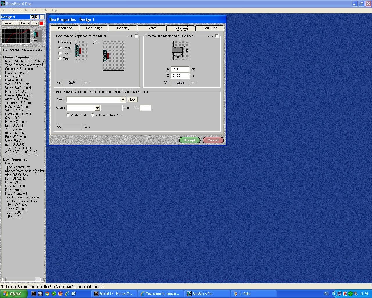

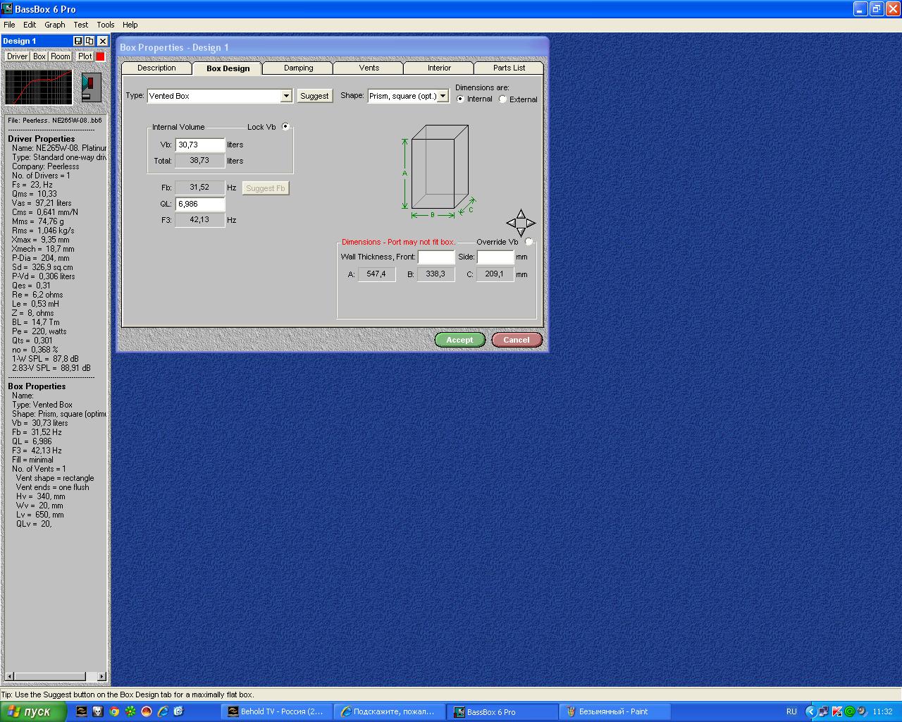

    Ну да, ну да.... С чего бы это, к примеру, Бассбокс приплюсовывает к Vb объёмы занимаемые динамиком и портом ФИ?
    первый рисунок можете удалять , а во втором чётко видно , что прога просит задать длинну трубы и толщину стенки . диаметр она уже знает ...... в общем она считает так же как и я !

    Так и не разобрался как же вы считаете, хотя и бассбокс так же считает как и вы) Вот варианы: 1 Объем ящика ФИ равен объему ящика минус распорки, динамик и объем трубы вместе со стенками, или 2 Объем ящика ФИ равен объему ящика минус объем динамика, распорок и плюс объем трубы ФИ? 3 Или так и так? 4 И так и так? 5 Объем ящика плюс объем трубы ФИ но минус толщины ее стенок и минус объем динамика и распорок?
    Почему удалять? На первом рисунке, как раз и видно, что чистый объём Vb=30,73 литра, а тотальный =38,73 литра. Из чего состоит этот дополнительный объём в 8 литров и расшифровывает второй рисунок. То есть, объём, занимаемый динамиком =2,07 литра и объём занимаемый трубой ФИ с толщиной стенок 3,175 мм = 5,932литра (заметьте, вместе с внутренним объёмом трубы) - вкупе, как раз и составляют те 8 литров. Собственно так и советует Iliya20,
    По-моему, так и надо считать объём, занимаемый в ящике ФИ: вместе с воздухом в трубе.
    Если же послушать вас
    это суждение имеет право на жизнь , если изнутри на трубу надеть заглушку .
    то, можно понять, что нужно посчитать только объём занимаемый материалом, из которого изготовлена труба. Или я вас неправильно понял? Хотя, вроде бы, и не только я...
    На втором рисунке расположено окно калькулятора дополнительных объёмов к рабочему Vb, а длину трубы мы задаём в другом окне, именуемом "Vents", нет, можем и здесь, конечно, задать длину, но лишь для того, чтобы посчитать её объём вместе со стенками, который автоматически сплюсуется с объёмом Vb, что не имеет отношения, собственно, к расчёту АО, а лишь является помощником в определении объёма. Кроме того, я, вроде бы, представил картинки не с круглой трубой, а со щелевым ФИ.
    только так и никак иначе.
    Окончательный внутренний объём получается сложением всех объёмов, которые занимают внутреннее пространство ящика или акустического оформления.
