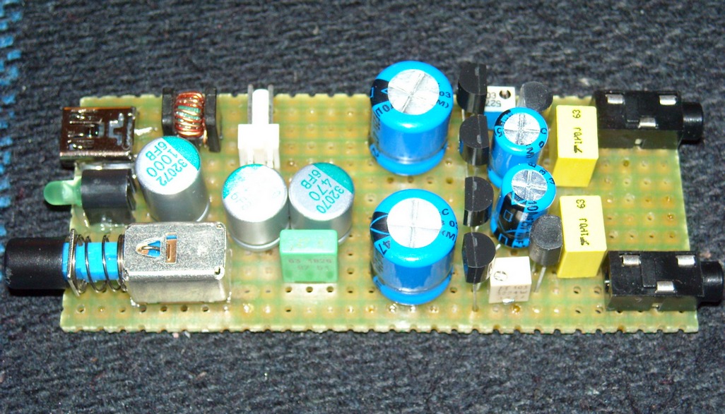

  11. Новичок Аватар для Pulse21
    10.02.2007
    По умолчанию Re: Карманный Mosfet
    Простая схемка, можно и на макетке собрать
    Прибор должен работать не "в принципе", а в корпусе...

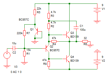

  16. Новичок Аватар для Hanter
    07.03.2006
    Там для начала переменнику на 100к, что рабочую точку выставляет, нужно свой фильтр сделать - скажем 5к - последовательно и 100мкФ на землю.
    а вашу схему как изощрить под +9 0 -9 вольт?
  17. Завсегдатай Аватар для Серый Мыш
    14.01.2005
    Германия
    1.742
    Так где то. 220к - подобрать по нулю на выходе. Транзисторы v1 v2 в тепловой контакт друг к другу. вроде в +-10мВ в диапазоне температур можно уложиться. Но не гарантирую - симулятор тут врет обычно.
