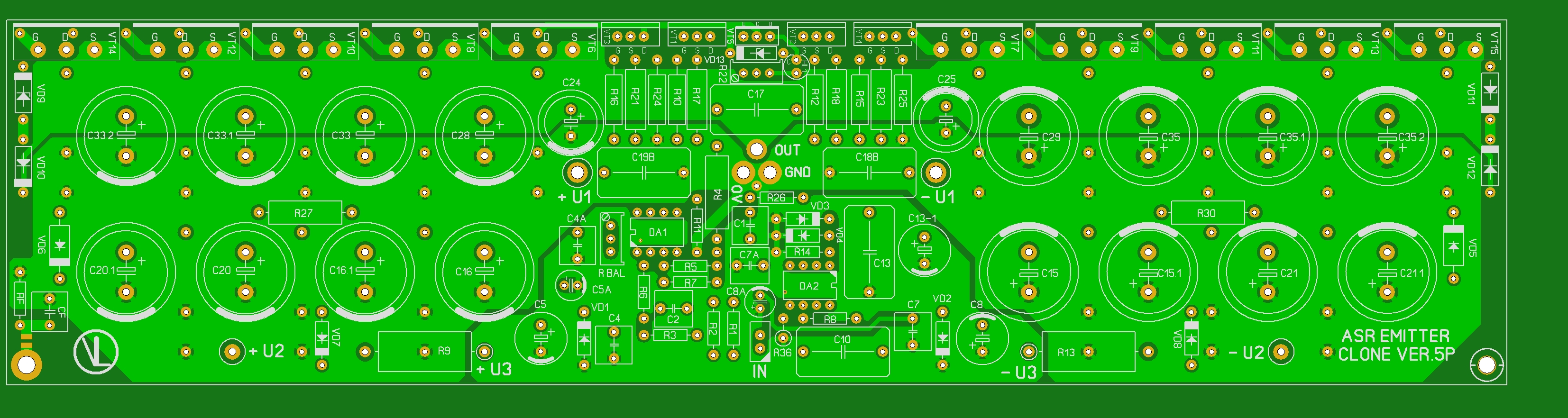

    ПП с 10 вк

    Детали закупил, ПП приехали...
    БП уже собран. Трансы 300W ~U 2x27v
    Заслушался, не хочется разбирать для модификации...

    Появилась "фирменная" ПП и к ней схема:[img src=http://f2.s.qip.ru/188zyAhQK.jpg]
    Красивая ПП получается...Набил деталями.

    Окончательный вариант ПП в *.lay
    Добавил на ПП электролит С13-1, как в оригинале. А также, балансировку ОУ
    Вариант с гасящими резисторами, годится только, как пробный, обязательно надо делать отдельные, раздельные источники питания!

    Регулировка усилителя:
    1. Выставляем 0 на выходе усилителя, балансным подстроечником без интегратора.
    2. Выставляем ток покоя ВК, оптимум 0,5 - 0,6A на тройку.
    3. Вставляем интегратор, смотрим постоянку на выходе усилителя
    Почти, как в оригинале, только на отдельных платах.
    "Попа" к "попе", плата БП и плата УНЧ
