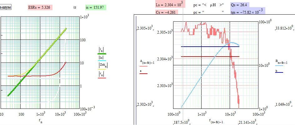

  10. #50
    13.08.2006
    Омск
    6,591
    По умолчанию Re: Индуктивности и ёмкости в АС без изотерики, но с хорошими свойствами.
    Откуда-же такая разница в добротности ?
    Эффект близости, вероятно.
    в проводах обмотки, свитой в спираль, проявляется эффект близости, суть которого состоит в вытеснении тока к периферии провода, прилегающей к каркасу, в результате чего сечение, по которому протекает ток, принимает серповидный характер, что ведет к дополнительному возрастанию сопротивления провода
    Сопротивление , обусловленное эффектом близости, прямо пропорционально диаметру провода, а сопротивление , обусловленное поверхностным эффектом, обратно пропорционально, поэтому существует оптимальный диаметр провода для наивысшей добротности катушки. Проще говоря, чем больше диаметр катушки, тем больше диаметр провода и выше ее добротность.

  11. #51
    03.08.2005
    Киров
    5,708
    Цитата Сообщение от LAZZER Посмотреть сообщение
    Но в звуковом диапазоне частот его величина будет настолько мизерной, что его можно не учитывать. Откуда-же такая разница в добротности ?
    бескаркасная и бессердечная катушка т.е. потери только от "э... близости" - активное сопротивление меняется вчетверо, у добротности есть максимум около 10 кГц

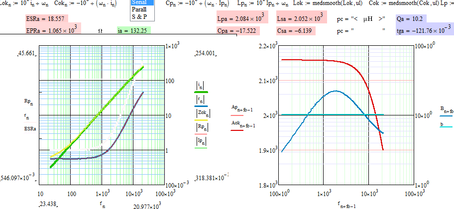

  13. #53
    03.08.2005
    Киров
    5,708
    Так и есть, и не все так предсказуемо как может показаться ("чем толще тем лутшэ "), вот катушка для мидбаса/СЧ намотана d=1.3мм R0=0.55Ома, а на 21кГц уже 46Ом (в предыдущем посте была для ВЧ d=0.52 R0=2.6 R21=11.6) - т.е. потери в полосе пропускания меньше, а выше все поплыло
