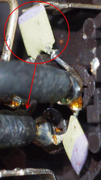

    В один прекрасный день обнаружил, что в моем цапе балансный выход сделан не по стандарту. Точнее, по одному из старых стандартов. И горячий пин у него третий, а не второй.
    Попробовал перепаять проводки внутри - получил ерунду, вернул проводки на место и перепаял провода в кабельном разъеме, который идет к усилителю. Вроде бы работает.
    Но, все равно, хочется сделать нормальный разъем в самом цапе. Внимательно посмотрел на него еще раз и, наконец, заметил, что между землей и холодным пином, а также между холодным и горячим пинами впаяны какие-то детали. Возможно, емкости, я в этом плохо разбираюсь.
    Возникло предположение, что надо было не просто поменять проводки местами, но еще и перепаять одну из таких деталей, чтобы она оказалась между землей и новым холодным пином.
    Обозначил это на картинках

    Просьба к тем, кто разбирается, посмотрите, пожалуйста, и скажите - я прав? Или надо еще что-то перепаивать.

    Схему распайки я знаю. Я по ней и перепаивал, но звук получился ненормальный. Я пытаюсь понять - почему. Единственное, что пришло в голову - это перепаять еще и неизвестные мне детали, отмеченые на снимках.

    Так у тебя всё правильно распаяно - на обеих фазах выходного сигнала кондёры, вторым концом на общем проводе.
    ИМХО так и должно быть.

    На картинках - исходное состояние. (до моей перепайки). При этом, один кондёр - между фазами, а второй (верхний) - между минусовым проводом и общим.
    В этом исходном состоянии плюсовой провод и минусовой распаяны не по стандарту (проверено).
    Если я теперь меняю плюсовой и минусовой провода местами , то должен перепаять и верхний кондёр? Чтобы опять он оказался между минусовым и общим?

    Один кандёр - между плюсовым и общим, второй кондёр тоже - между минусовым и общим.

    Меня терзают смутные сомненья по поводу симетрии, тем более, те штучки (которые мы назвали конденсаторами), в симетрии так не паяются.
    И всетаки, подайте сигнал на свой усилитель сначала с 1-2 а потом с 1-3.
    1. Если звук будет и в первом и во втором случае, значит симетрия.
    2. Если звук будет с 1-2 значит новый не симетричный стандарт
    3. Если звук будет с 1-3 значит старый не симетричный стандарт.
