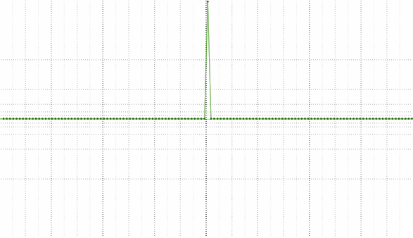

  8. Частый гость Аватар для igorzep

    По умолчанию Re: Цифровой программный кроссовер

    И для этого вам нужен калькулятор, который посчитает ФЧХ IIR фильтра и сгенерирует FIR фильтр для её коррекции.
    Не надо считать ФЧХ. Я вам написал, как синтезируеся ядро all-pass и его inverse.

    О, выдержка из моего...
    Filter lpf = Biquad1.LR4LPF(w0);
    Filter hpf = Biquad1.LR4HPF(w0);
    Filter sum = new Sum(lpf, hpf);
    Filter inverse = FIR.inverse(sum, taps);
    public static FIR inverse(Filter filter, int taps) {
    double[] buf = new double[taps];
    filter.reset();
    buf[taps-1] = filter.apply(1.0);
    for (int i = taps-1; i > 0;) {
    buf[--i] = filter.apply(0.0);
    return new FIR(buf);

    А почему вы так боретесь за длину ядра? Можно сделать с запасом.
    С запасом - можно. Недостаточно - ни в коем случае нельзя. Или использовать "окно", при этом фильтр может уже стать не совсем "all-pass", или даже совсем не "all-pass". Избыточные излишки - тоже вредны, так как кушают ценные ресурсы процессора. Для суб-бас секции, правда, уже будет не до излишков.
    Цитата Сообщение от emaster Посмотреть сообщение
    Цитата Сообщение от avtoneru Посмотреть сообщение
    а есть возможность сделать шаг задержки менее 0,1 мс?
    Нет, такой возможности нет потому, что для таких задержек нужно смещение на дробную часть семпла. Математически это возможно, но подразумевает интерполяцию
    Через БПФ можно сделать смещение на дробную часть семпла без потери точности через сдвиги фаз.
    Вот например, как выглядит последовательный сдвиг на 1/10 семпла:
    Да, спасибо, сейчас именно так и реализовано - добавлением константы сдвига к фазе канального фильтра.
