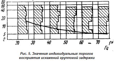

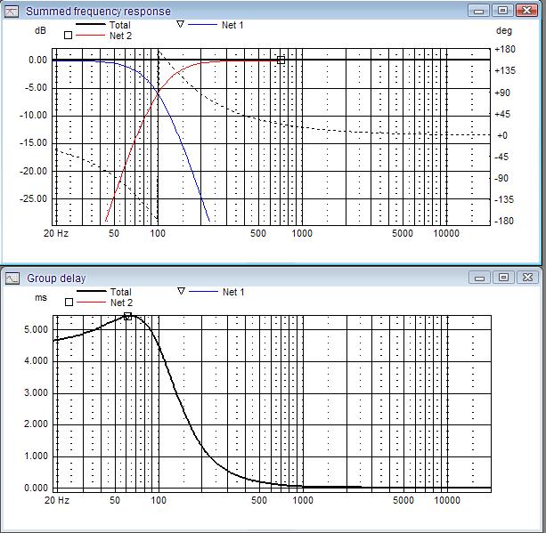

    Нужны FIRы. Для раздела с сабом ИМХО незаменимы. При обычных фильтрах и низком разделе ГВЗ уезжает на значительную величину, что заметно на слух, а при FIRах никуда не сдвинется. Собственно с обычными фильтрами уже есть программа. LSPCAD зовется.
    ГВЗ у разной акустики (имею в виду раздельные НЧ, СЧ и ВЧ звенья) разное по определению. Ещё и помещение/открытая площадка вносит свои коррективы. Так что у меня почти все каналы кроме НЧ с задержками. Но FIR позволит минимизировать разницу ГВЗ в тракте источник-слушатель и уменьшить величину необходимых задержек, что безусловно плюс.
    Насколько я понимаю, у неё совсем другая специализация. Это не кроссовер, а именно CAD. Даже если он и умеет работать в режиме кроссовера в реальном времени.

    По умолчанию Re: Цифровой программный кроссовер
    Я о том, что вносят фильтры.
ID:	143829   Нажмите на изображение для увеличения.
