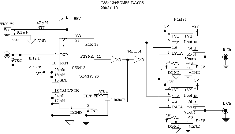

    Собрать хочу по схеме во вложении CS8412+PCM56P только с WM8804 . Не могу понять что за режим такой у этой CS8412 L/R 16BITS LSBJ ??? И умеет ли WM8804 так выдавать??? вот помогите пожалуйста
    пысы форум и доки курил так что аж посинел
    Такая схема будет работать неправильно.
    В этой ветке все есть: https://forum.vegalab.ru/showthread....-потока-без-ЦФ

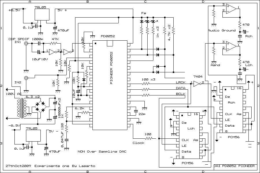

    dortonyan, спасибо кажется разобрался! в "моей" схеме каналы сдвинуты по фазе друг с другом? на какой градус?
    А как же такая схема? Нажмите на изображение для увеличения.
Название:	PD0052  PCM56   dac.png
ID:	143144 тоже не рабочая?

    sashylet, градус зависит от частоты , чем ниже частота, тем меньше сдвиг. Это связано с тем, что для меньшей частоты отсчетов больше. Все у Шкритека расписано.
    И решение проблемы тоже - например применение схем выборки-хранения.
    Приведенная схема такая же "кривая".
    Ты можешь заставить работать РСМ56 с прерыванием "клока" сформировав сигнал LE по рекомендациям из даташита, либо применив сдвиговый регистр.

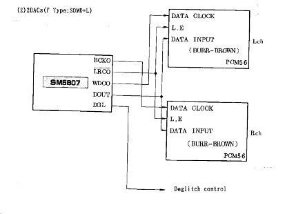

    Kolbaskin, спасибо . это сириус? я скачал полную схему ,буду по ней собирать.
    а в этой схеме по ходу прерывание клока ??
    Для частоты сигнала.
    Или чем выше частота дискретизации, тем меньше сдвиг.
    Впрочем, все равно это неважно, т.к. так делать неправильно.
    ---------- Добавлено в 15:15 ---------- Предыдущее сообщение в 15:11 ----------
    Причем вариант со сдвиговым регистром предпочтительней.

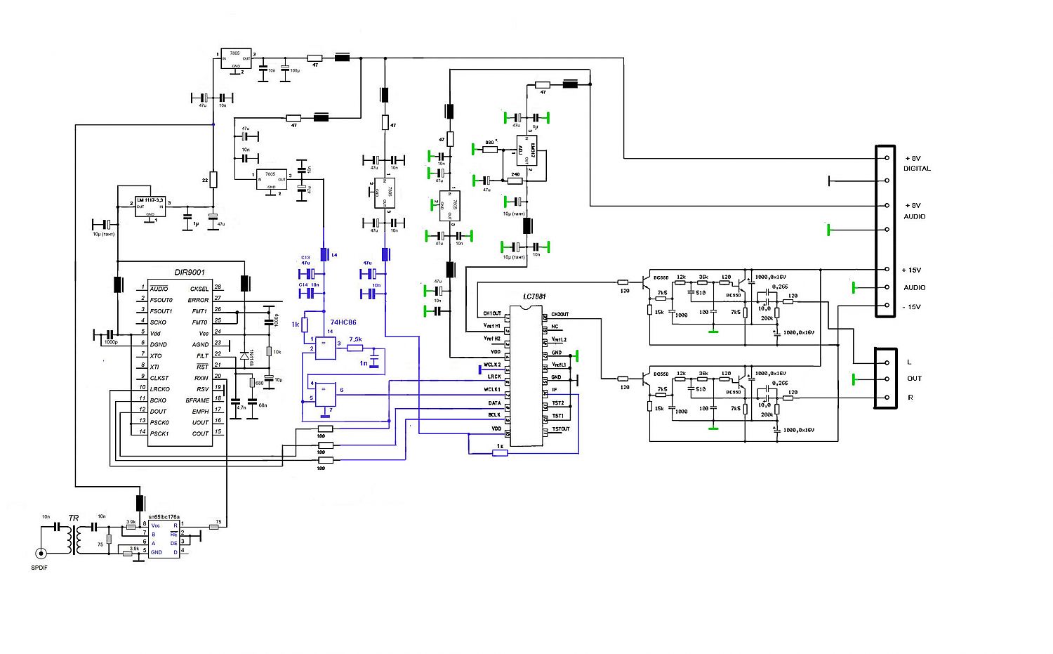

    Ну раз уЖ пошла такая пьянка то выложу еще схему для LC7881
    потому что когда я ее искал то пришлось перечитать дохрена чего
Название:	ЦАП dir9001+LC7881.jpg

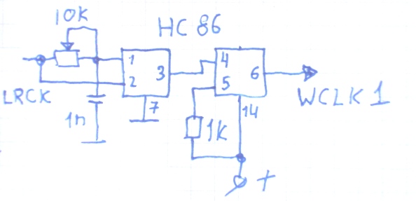

    схема удвоителя LRCK не рабочая...должно быть вот такНажмите на изображение для увеличения.

    Mammonth, c PCM56 эти схемы работать не будут, только с 1851. Для работы 56 с прерыванием такотовой нужно сформировать сигнал LE иначе: пропустить минимум один период бит-клока при загрузке данных и удержать пол-периода битклока после опускания LE в 0. Где-то так, если ничего не спутал. В даташите эпюра сигнала нарисована. Проще сдвиговым регисторм.
