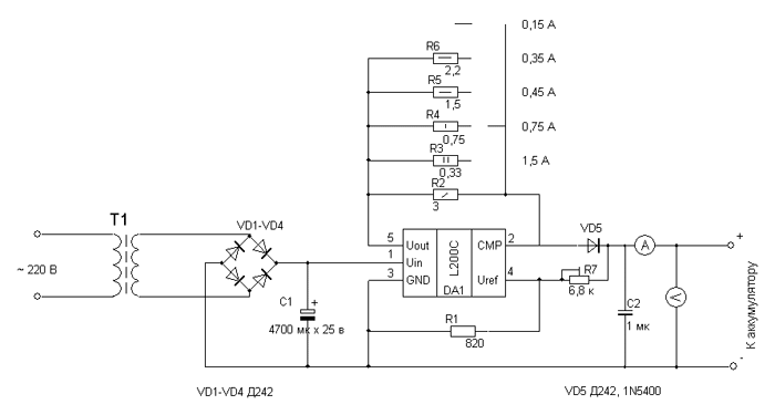

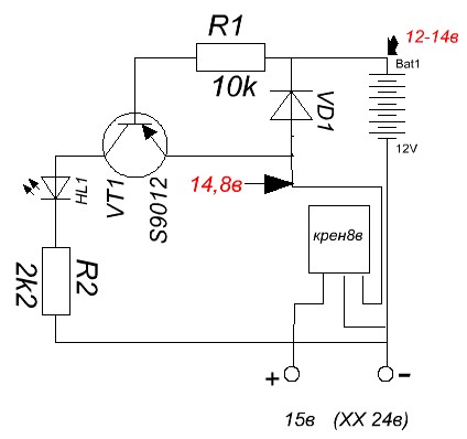

    Вобщем аккум заряжается хреново. Разобрал, посмотрел и прибалдел. Дешевле уж точно не бывает! Диод, резюк и транс в виде адаптера в розетку. УЖАС!!!
    Вобщем заморочился я собрать зарядничек не крутой конечно, но так что б аккумы не убить и можно было нормально заряжать. Схем в нете прилично, а вот какую выбрать это вопрос. Вобщем нужен совет!

    Выкидывать не нужно. Макита например ничем не лучше аккумуляторы заряжает.
    Что толку в "интеллектуальном" зарядном устройстве, если последовательно включены 10 элементов?!
    Любой аккумулятор сдохнет очень быстро, как бы бережно ни пытались с ним обращаться.

    Суть всей автоматики всех зарядников - наличие теплового датчика, по достяжении 40...50градусов батарея отсоединяется от зарядника. Т.е. там схемка совсем примитивная, а ток задаётся высоким выходным сопротивлением трансформатора.

    Так какую схему выбрать?

    смотри схемы стабилизаторов тока

    Нужна схема автоматического отключения, а стабилизация тока не особо нужна - хватит просто резистора, то что ток в начале зарядки будет 0.4ампера а в конце 0.28 никому не повредить, а вот перегрев батареи от того что её не во время отключили, это уже опасно для её здоровья.

    Батарея состоит из 10 банок по 1.2в 1300ма/ч. Каким током и напряжением ее заряжать? Я полагаю мах 14.5в и 160ма, правильно?

    бери ток в 1/10 и не бойся за перегрев... для схемы которая под надписью precision current limiter в pdf резитор получается где-то 91 ом.. только выключать не забывай..

    В принципе да, но тогда цикл заряда будет 12...14 часов.

    нормальную зарядку без контроллеров не сделать.. а так и просто и работает эта схема на ура.. напряжение надо вольт 20 от источника.. резистор этот где-то на ватт выходит при таком раскладе... мост и кандёр на 1000-2200 мк вполне хватит..

    Ну если без контроллеров нормального зарядника не получится, то можно ли использовать такую схемку http://radiokot.ru/circuit/power/charger/02/

    В ней нет автоматики отключения.

    Но это лучшее из ранее рассмотренных вариантов?

    Нет, лучше вариант который вам предложили ранее на lm317 (один резистор и один микросхема) стабильность зверская, деталей минимум.

    В таком случае можно применить две 317, сначала стабилизатор напруги, а после него стабилизатор тока. С учетом падения напруги на стабилизаторе тока и выходном диоде, стабилизатором напряжения выставить 14.5в (из расчета 1.45в х 10 банок = 14.5в полностью заряженый аккум) и подобрать сопротивление в токовый стабик (примерно 3.3 ома). Но один хрен время зарядки будет не 3 часа а поболее.

    чтобы не перегреть заряжать нужно малым током.. соответственно время заряда будет большое... по поводу стабилизации напряжения это и не нужно.. тк у батареи есть минимум и есть максимум.. а максимум кстати у неё будет 15 +/- лапоть.. но всё дело в том что это не кусок свинца от камаза.. и даже в случае полной зарядки ток будет продолжать идти дальше.. причём особо не снижаясь и не увеличиваясь.. просто греть аккумулятор будет и всё.. по поводу сделать лучше можно только измеряя ток, напряжение, внутреннее сопротивление батареи и температуру.. в отдельности это практически ничего не даст.. либо должна быть обратная связь с самой батареи как в телефонах но это уже совсем другая песня)

    А помоему схема с 317 и резюком нормально стабилизировать ток не будет, ток будет зависеть от напряжения аккума, что не совсем хорошо!

    и насколько же он будет отличаться?=).. я подсчитал что разряженная батарея 12 в.. I=U/R резистор 91 ом.. при 12 получается 0,13 ампера.. при 15 получается 0,16.. и чё?.. он от разброса резистора будет отличаться почти также.. хотя эту ошибку можно и учесть.. но в этом ничего плохого нет.. а от стабилизации напряжения ничего не измениться.. если хочется сдеалать что-то хорошее СВОИМИ руками, точнее в данном случае скорее головой.. то можно окунуться в мир цифровухи.. тк надо мерить много, и чтобы это сделать в аналоге надо быть корифеем аналоговой автоматики.. а так.. АЦП парочка на канал.. DS18B20 для обматывания непонятно каким образом в какой-то точке с целью измерения температуры.. и вперёд.. интегрировать....

    Закон ома - это понятно, но ток будет зависеть от степени разряда аккума. По мере насыщения ток соответственно будет падать, а самый пик тока как раз приходится на начало зарядки, когда аккум высажен! Ограничительным сопротивлением мы только задаем максимальный ток, а потом то что?
    Cтабилизатор напряжения делает схему более стабильной. Без него параметры тока и напряжения будут изменяться относительно первички транса, то есть прямая зависимость от 220 +/- как чубайс подаст. Поэтому питающее напряжение должно быть 18-21вольт далее стабилизатор напруги до 15-16в (учет падения на отсекающем выходном диоде (гдето 0.7-0.8в) + падение на микре стаба тока (примерно пару вольт) + один полностью заряженый аккум это 1.45в умноженый на 10 банок). Вот как то так!
    А если напряжение не стабилизировать, то нахрена тогда вобще что то переделывать. В родном китайском исполнении теже яйца, только в профиль!
