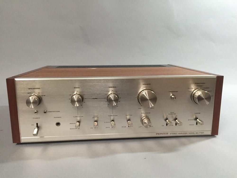

    если кто знает, подскажите разницу между Pioneer SA-710 и Pioneer SA-7100 ?
    визуально на лицевой всё 1:1

    Цитата Сообщение от micon Посмотреть сообщение
    ................. Pioneer SA-710 и Pioneer SA-7100
    710
    7100

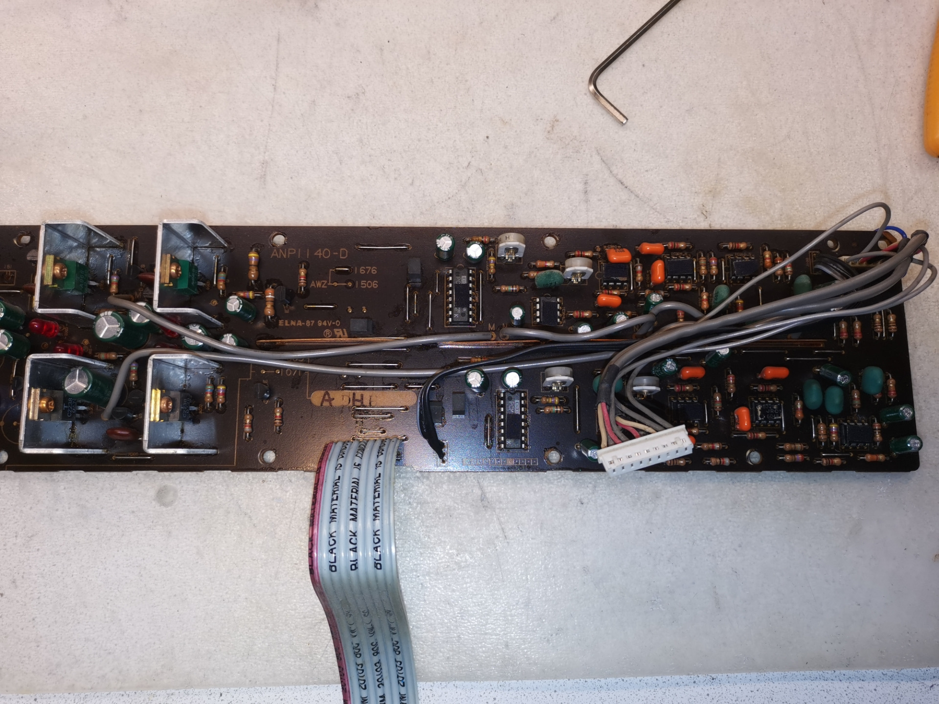

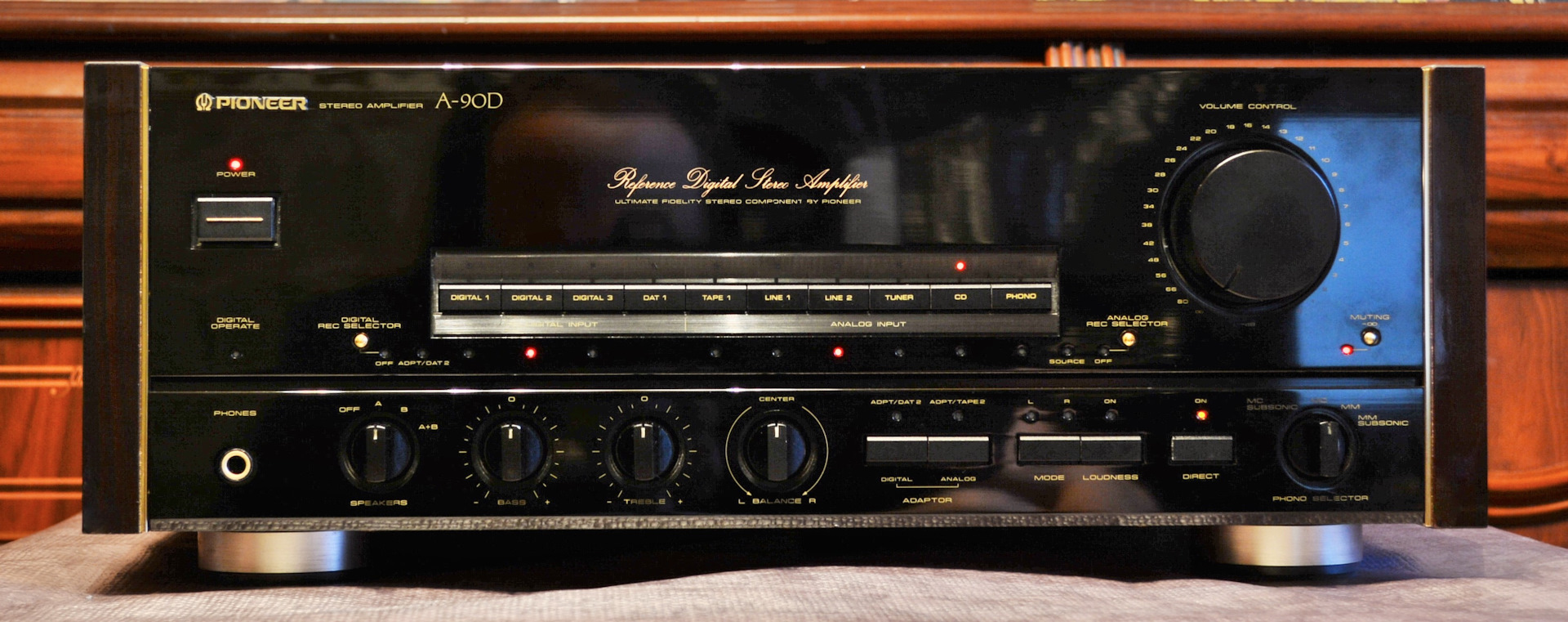

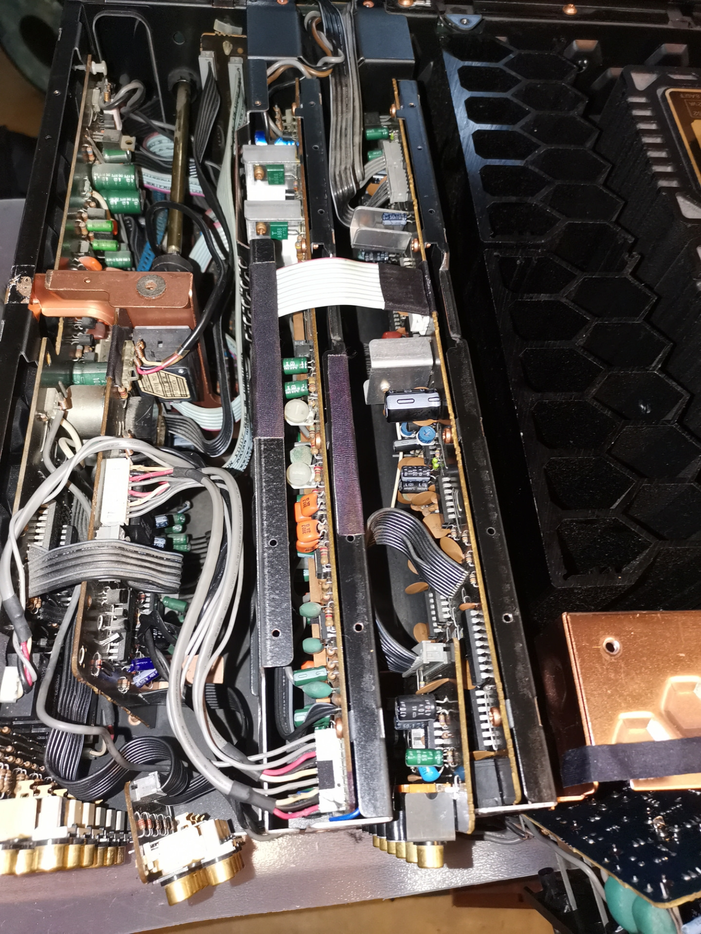

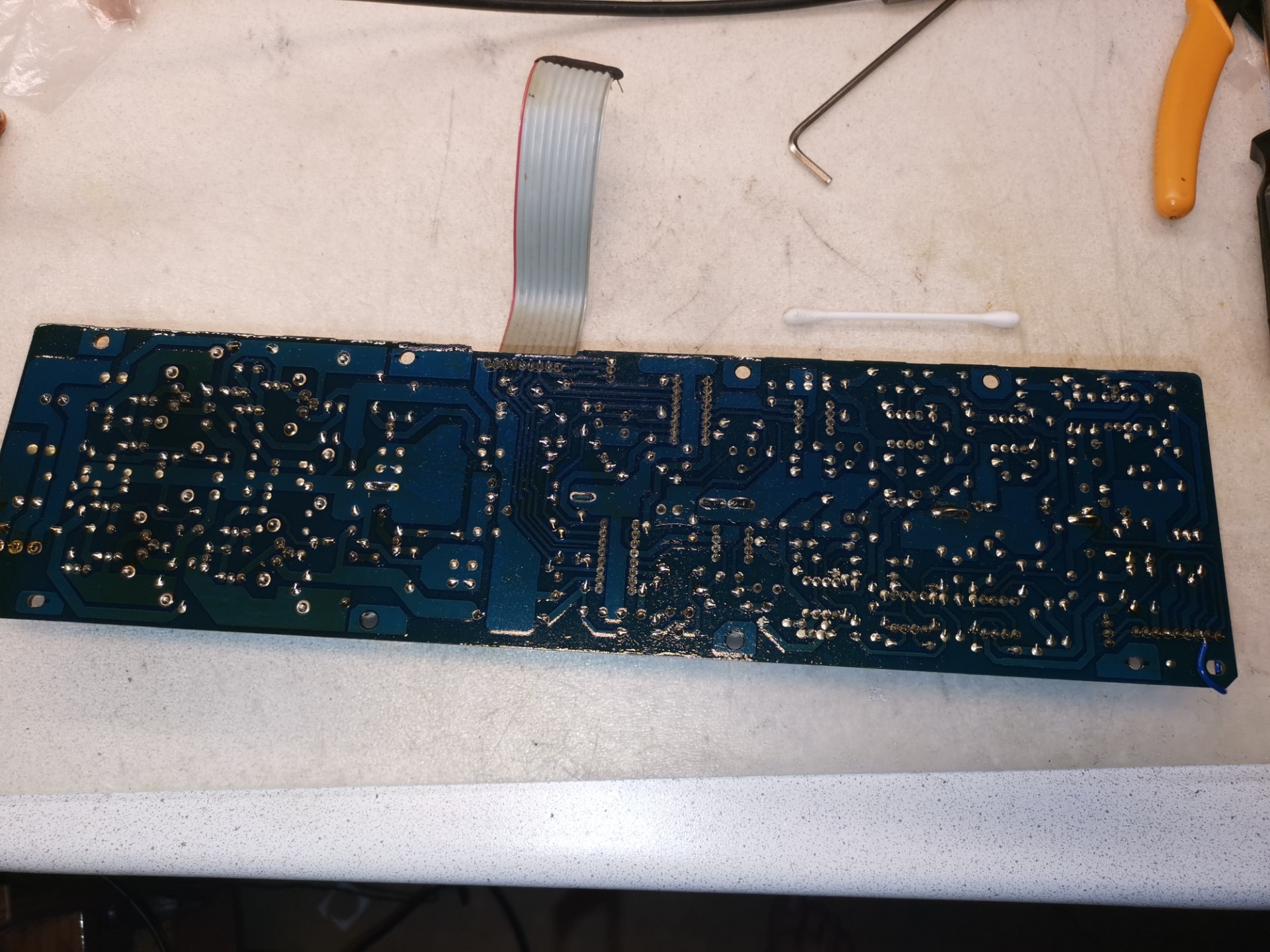

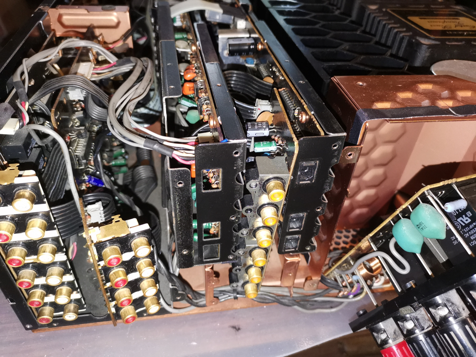

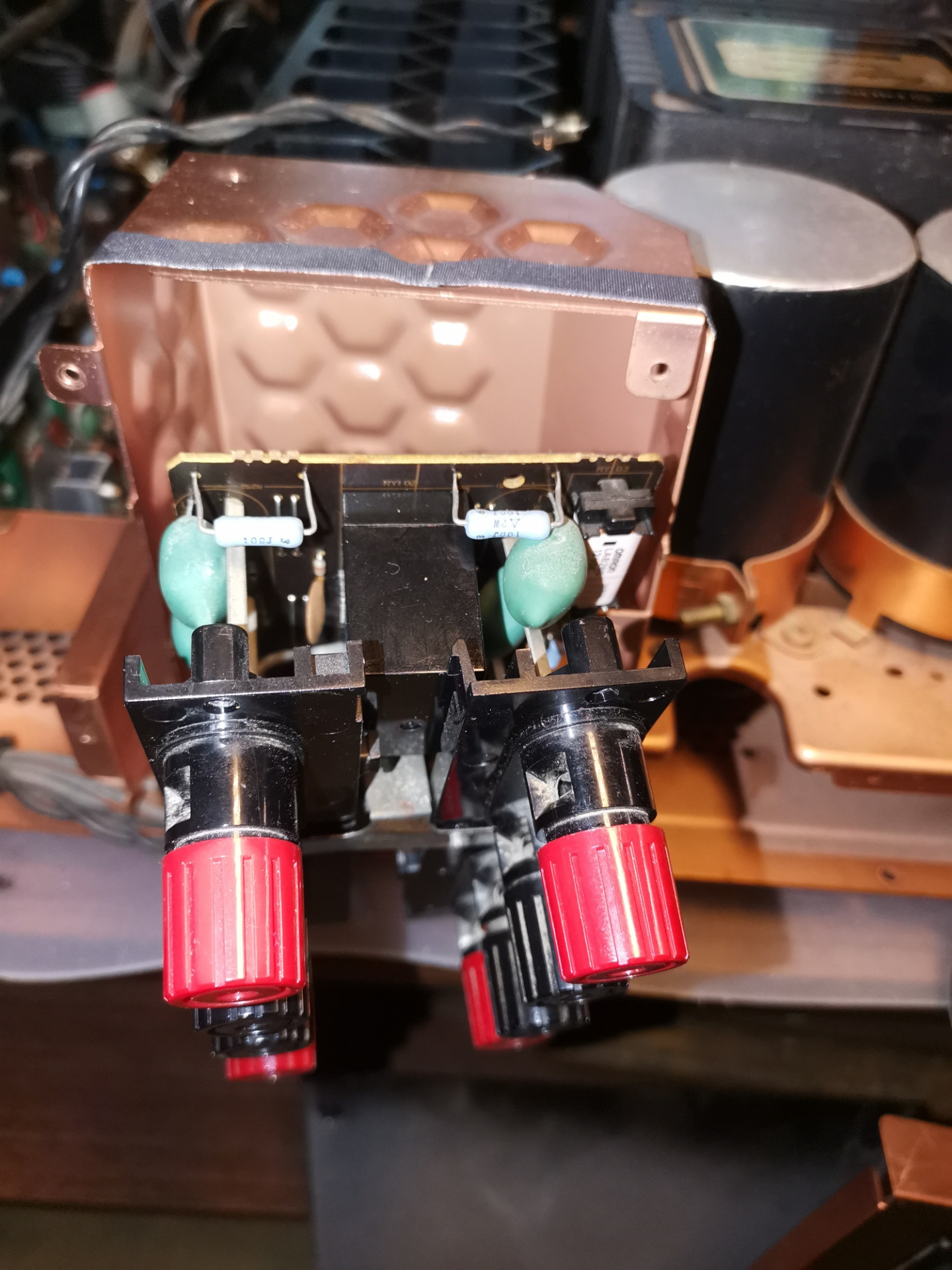

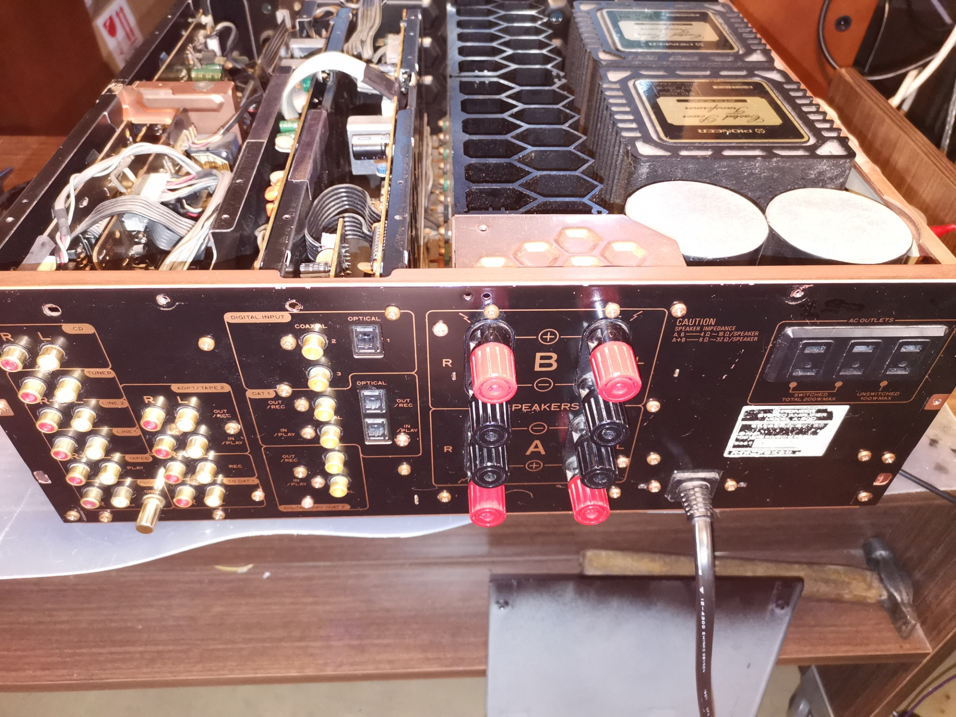

    Pioneer A-90D
    Внешне красивый и брутальный, довольно редкий аппарат.
    У усилителя были "старческие" проблемы… периодически отваливался один канал при работе с внутреннего цапа, звук в каналах периодически "плавал" по уровню и т. д. По итогу, пришлось перебирать весь аппарат.
    При своих не особо больших габаритах усилитель тяжёлый, 29,5 кг. https://audio-database.com/PIONEER-E...p/a-90d-e.html
    Внутри собран очень плотно, блок цапа и предварительного усилителя в отдельных экранах, плюс общий экран, этакая матрешка... Разбирается и собирается долго и нудно… Все собрано на мелких саморезах разной длинны, которых, наверное, сотни полторы… да ещё надо соблюдать последовательность сборки-разборки. Не везде разъёмы, а провода впаяны в плату или использована накрутка на штырьки, но выпаять их можно только на весу, освободив плату от экрана… Так же, порадовали "разъемы" выполненные в виде залуженных кончиков шлейфа...
    Так, что собрать полностью получилось только со второго-третьего раза.
    Почистил выходные реле, но что бы до них добраться, надо было отпаять блок акустических терминалов от платы.
    Сняв верхнюю крышку, мы видим два красивых трансформатора в экранах, первая мысль, дуалмоно... но увы, они включены в параллель, так как основных банок питания всего две и они не двойные, как это было сделано, например, у Diatone DA-A10DC...
    Ток покоя в УМ регулируется фирменной микросхемой PA0016, если что, то аналогов нет, купить не представляется возможным, только с донора.
    По поводу звука... от такого аппарата ожидал большего...
    Волею судеб, с некоторым промежутком времени у меня оказался еще один такой же аппарат, при чем довольно покопанный.
    Схема почти полностью совпадает с его собратом Pioneer A-91D pioneer_a-91d.pdf
