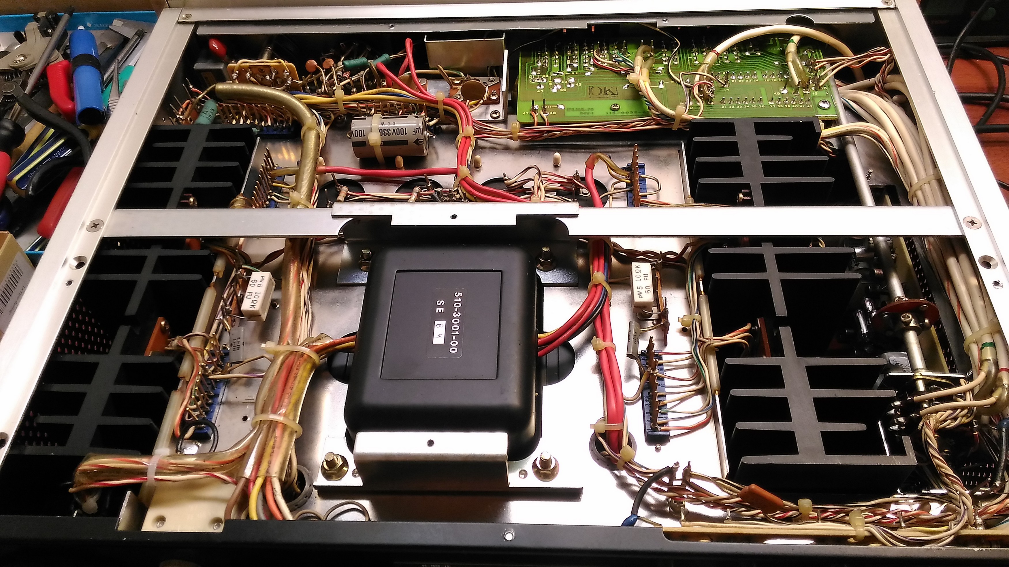

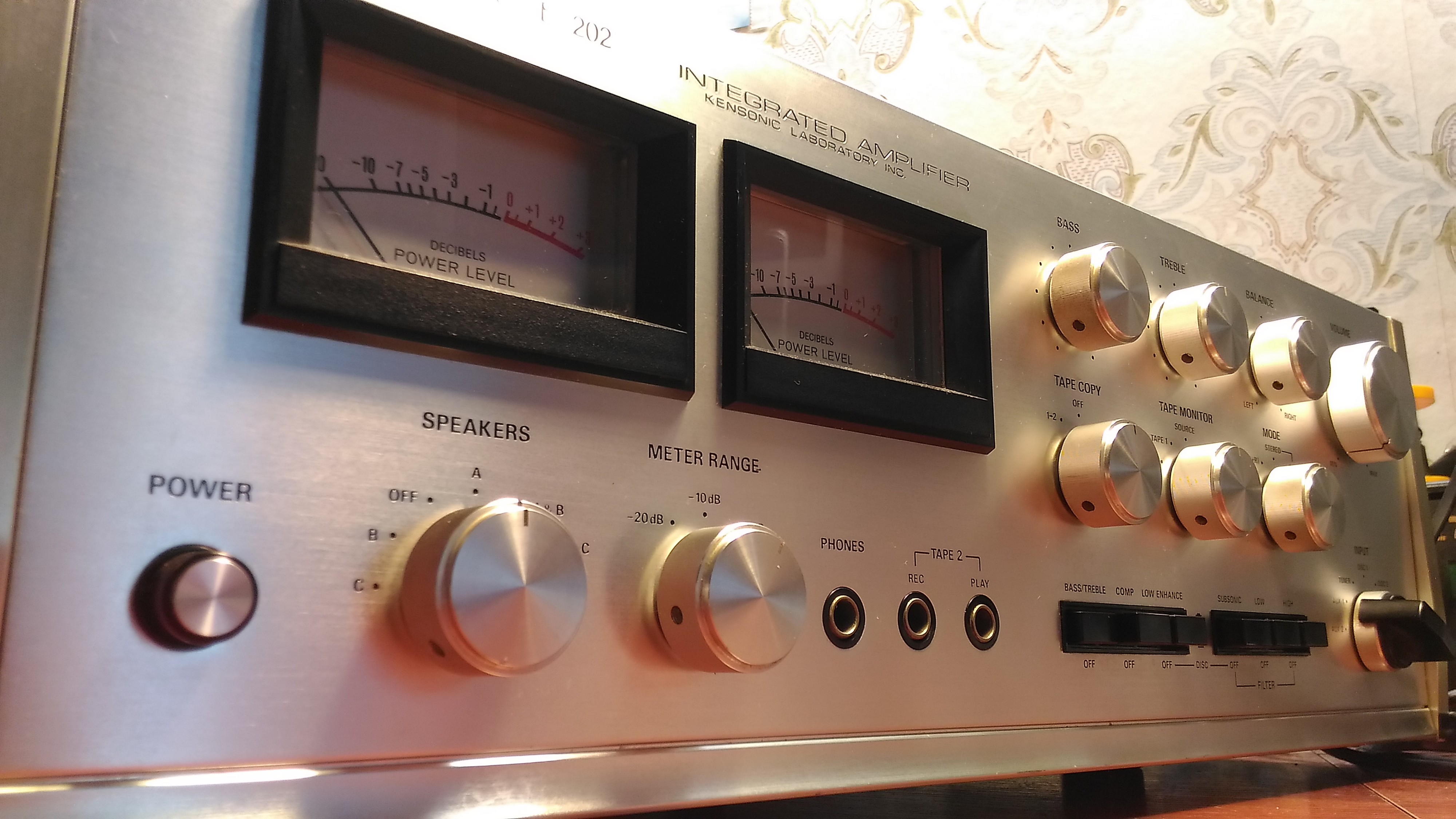

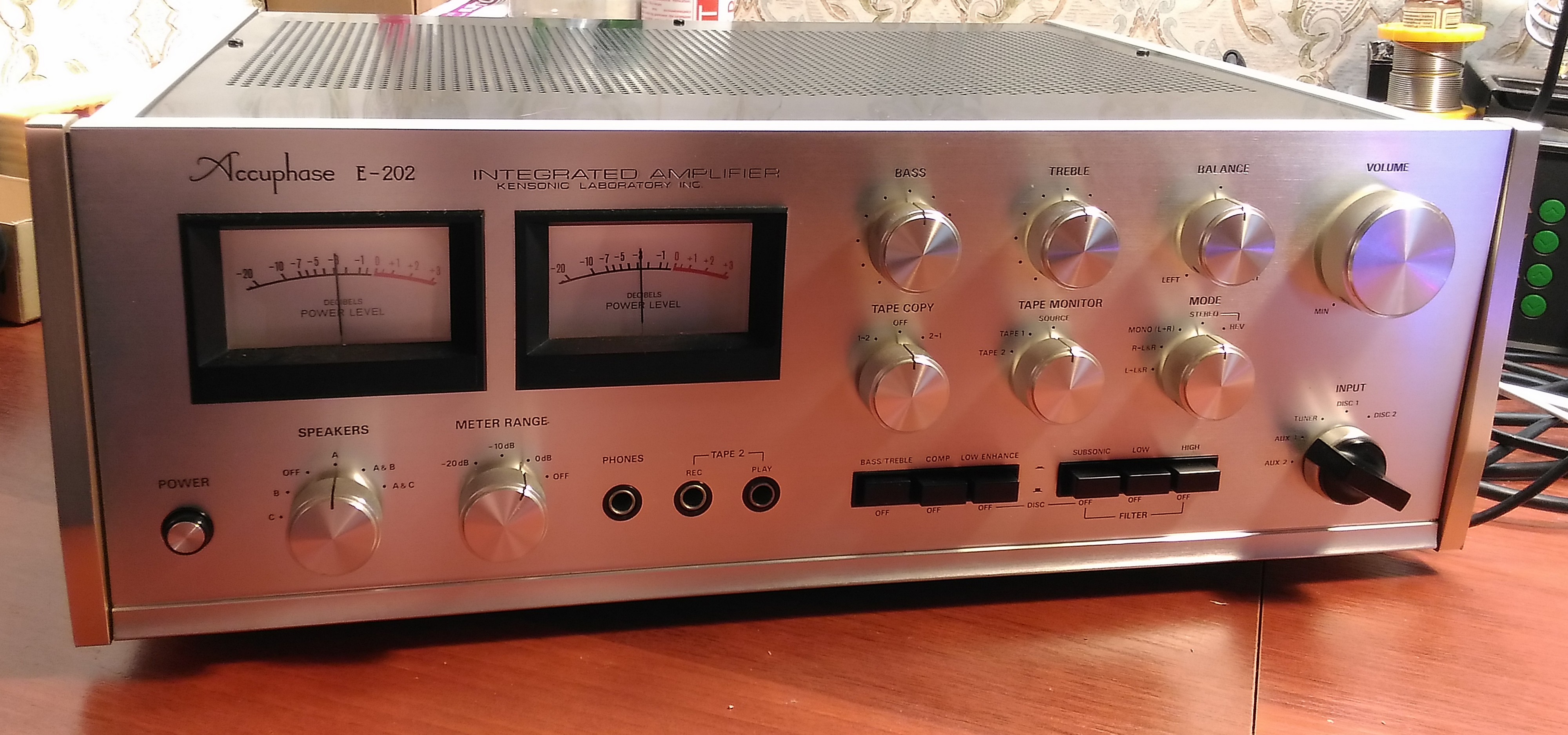

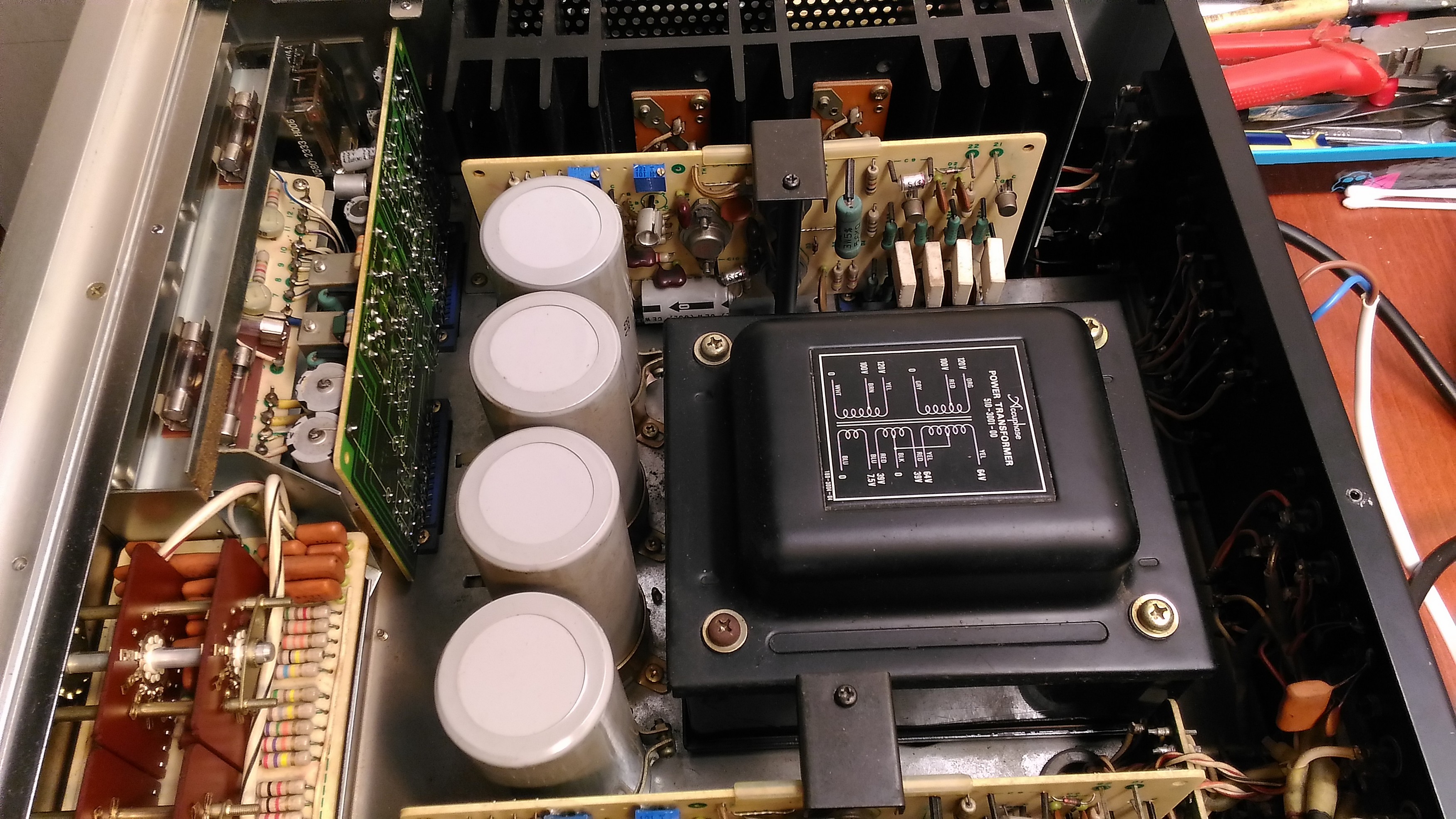

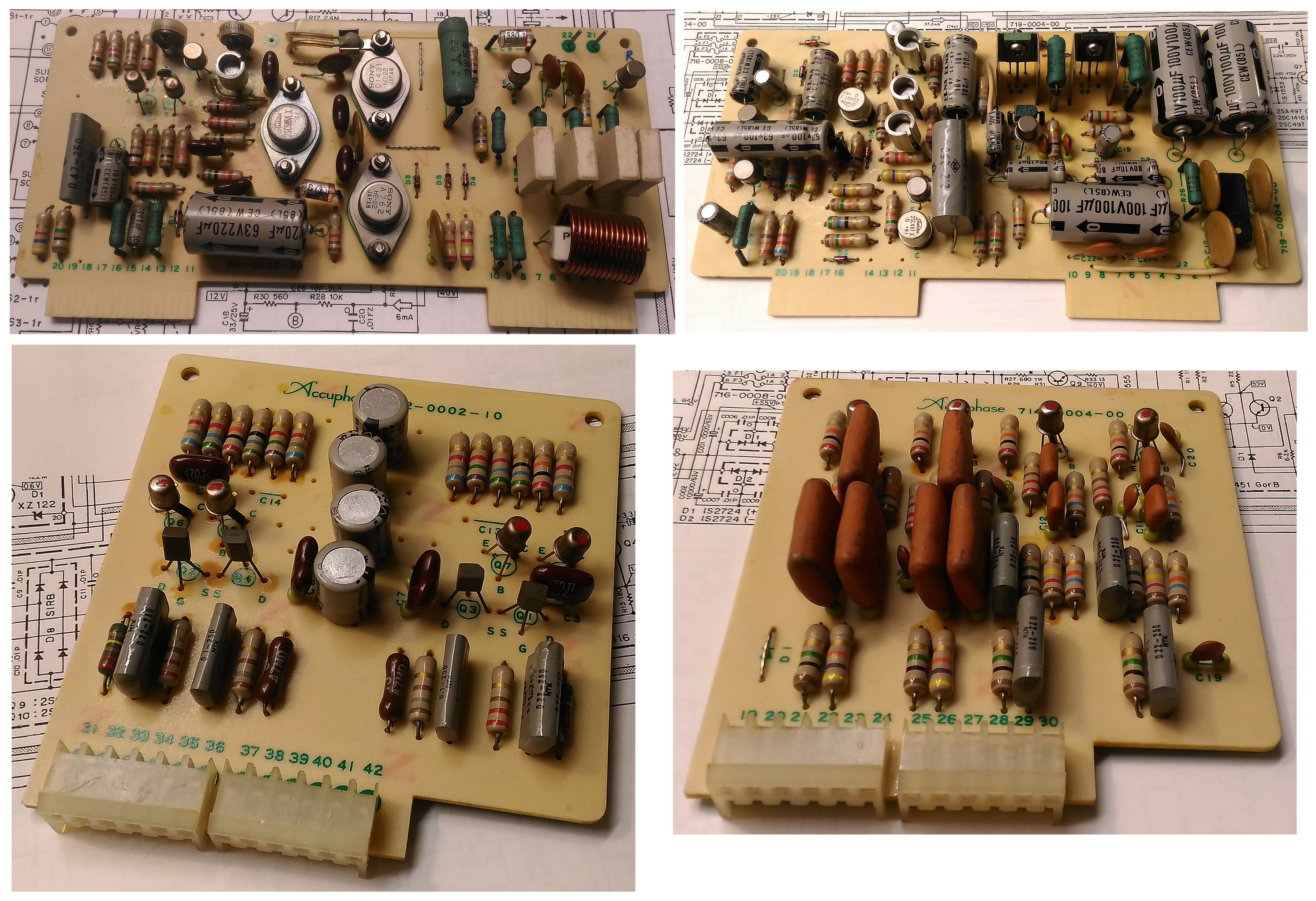

    Интегральный усилитель Accuphase E-202.
    Усилитель пр-ва Японии, выпускался в далеком 1974 году. На передней панели гордо красуется надпись Kensonic Laboratory inc. Компанию Kensonic Laboratory inc. организовал в 1972 году талантливый инженер Дзиро Касуга, работавший ранее в компании Trio-Kenwood. Позже компания стала называться Accuphase Laboratory inc. Основной ее задачей было создание высококачественной аппаратуры высокой верности воспроизведения. В компании работали ведущие инженеры таких фирм, как Marantz и Luxman. В данном обзоре речь пойдет о первом интегральном усилителе этой именитой фирмы.
    Первое, что бросается в глаза – это обилие ручек на передней панели, и разъемов на задней. Усилитель оснащен богатым функционалом. Помимо стандартных функций, имеется переключатель коэффициента демпфирования, отключаемые фильтры НЧ и ВЧ, возможность подключения трех пар АС и их коммутации, дополнительных вход для LP-проигрывателя с регулируемым уровнем сигнала, и кнопка поднятия баса при воспроизведении грампластинок. Усилитель собран на массивном металлическом шасси и весит 19,5кг. При снятии верхней крышки, в глаза сразу бросается большой силовой трансформатор, четыре конденсатора по 10000мкФ пр-ва ELNA, добротные радиаторы, на каждом из которых установлены по четыре выходных транзистора (2SA679 и 2SC1079). Ремонтировать усилитель удобно, большинство плат снимаются легко. Конструкция полностью на дискретных компонентах и механических переключателях. Качество печатных плат хорошее, качество сборки отличное, качество комплектующих тоже на высоте. Выборочная проверка части электролитических конденсаторов показала, что они находятся в удовлетворительном состоянии и их замена не требуется. Ручки регулировок и переключатели работали исправно. Из минусов можно отметить то, что сигнал проходит через множество механических контактов переключателей и разъемов, что с учетом возраста, может создать потенциальные проблемы. Клеммы для подключения АС не позволяют применять разъемы типа «банан». Усилитель мощный, и легко выдает 140Вт на нагрузку 4.Ом. Несмотря на возраст и сравнительно несложную схемотехнику, имеет весьма неплохие характеристики. В общем, аппарат вызывает уважение, как и его разработчики.
    Необходимость ремонта была обусловлена, в основном, посторонним вмешательством. Потребовалась пропайка ряда соединений на печатных платах, замена подстроечных резисторов на платах УМ, замена гнезда для подключения сетевого провода, ремонт одной из плат, у которой был отломлен кусок, ремонт одного из разъемов. В заключение была проведена настройка в соответствии с технической документацией на аппарат, его поверка, снятие характеристик, и прослушивание. Уровни КНИ и ИМИ были измерены при выходной мощности 140Вт на нагрузке 4.Ом.
    Вся документация на усилитель содержится в архиве, прикрепленном к данному посту.

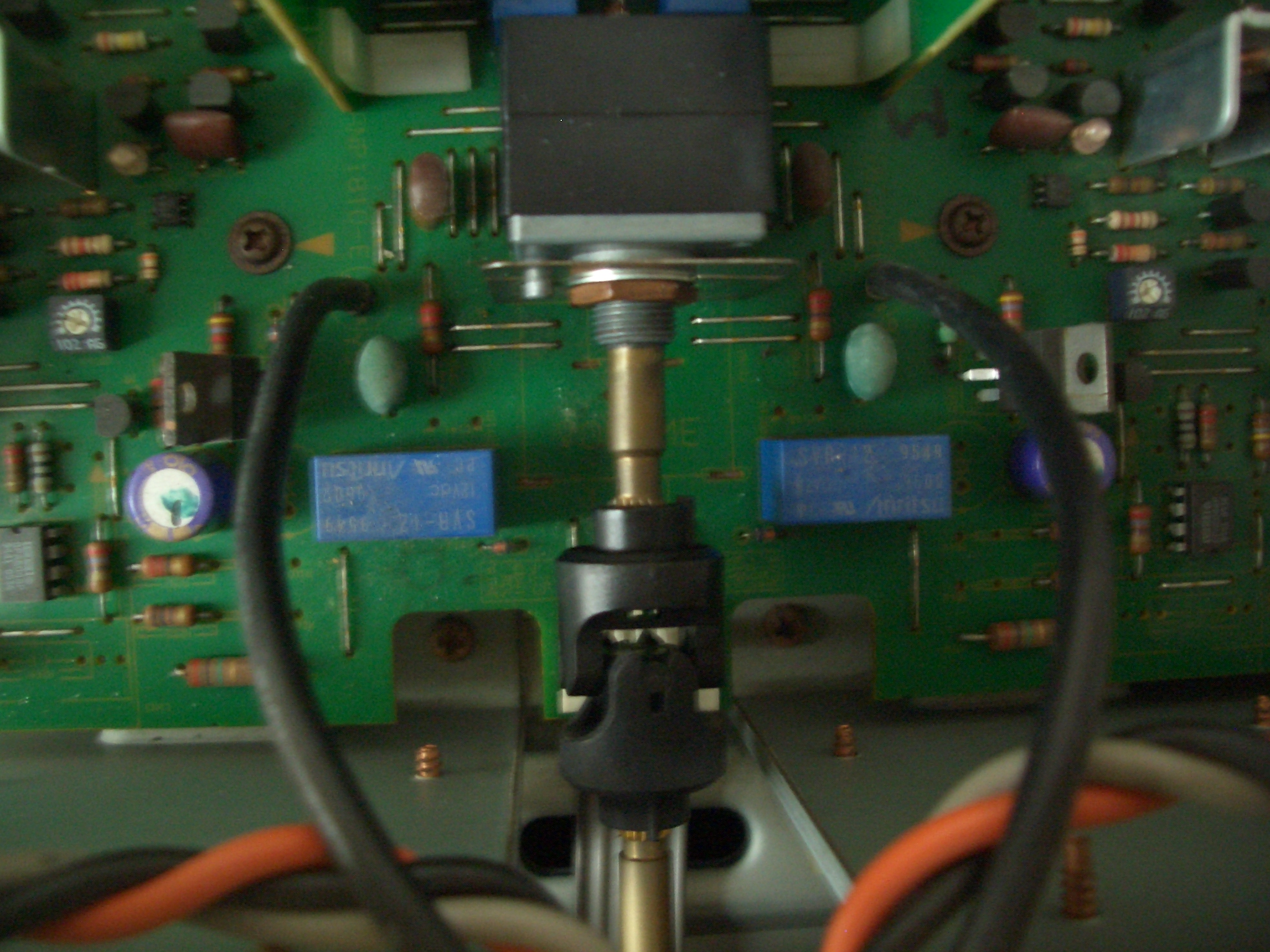

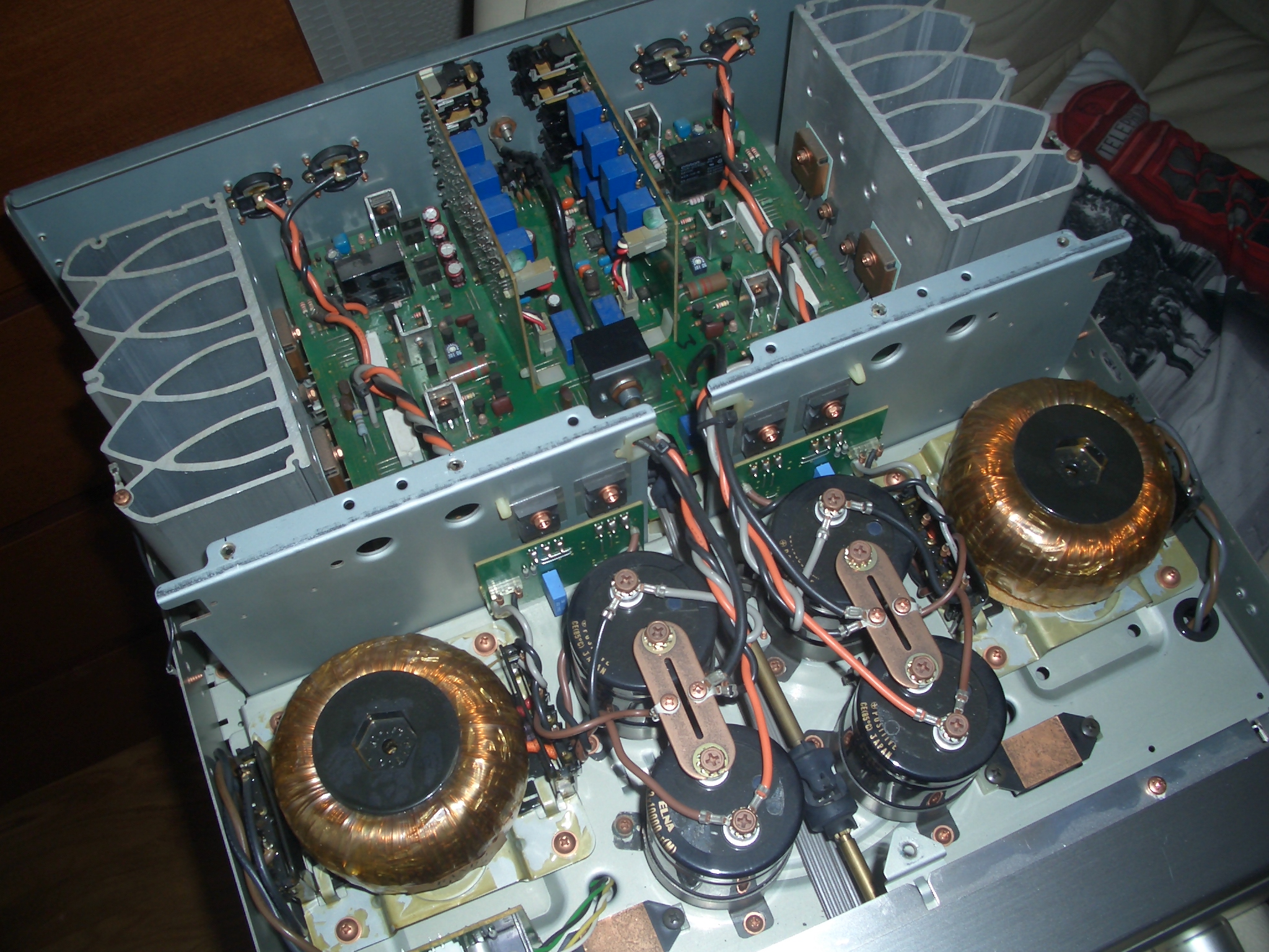

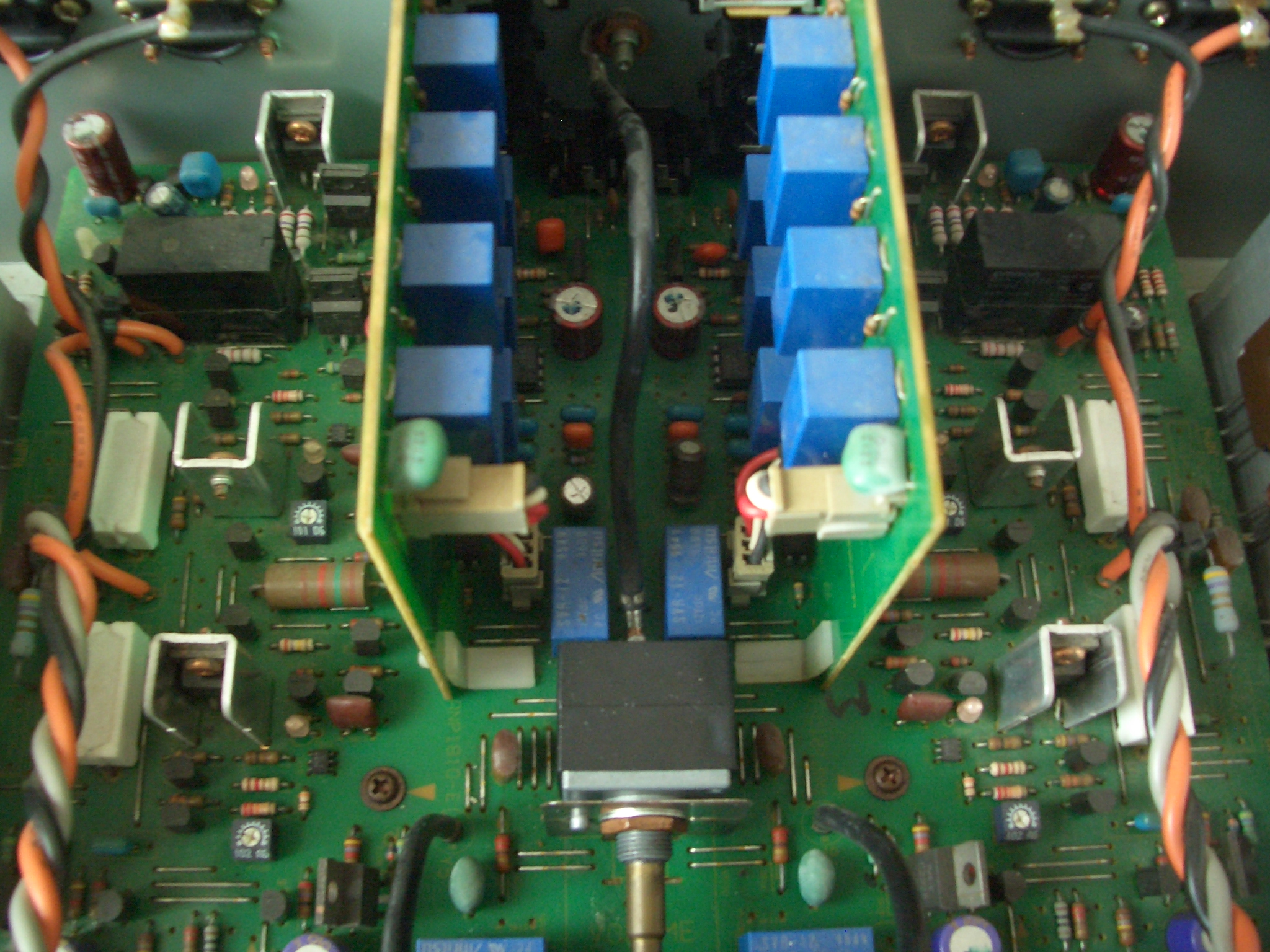

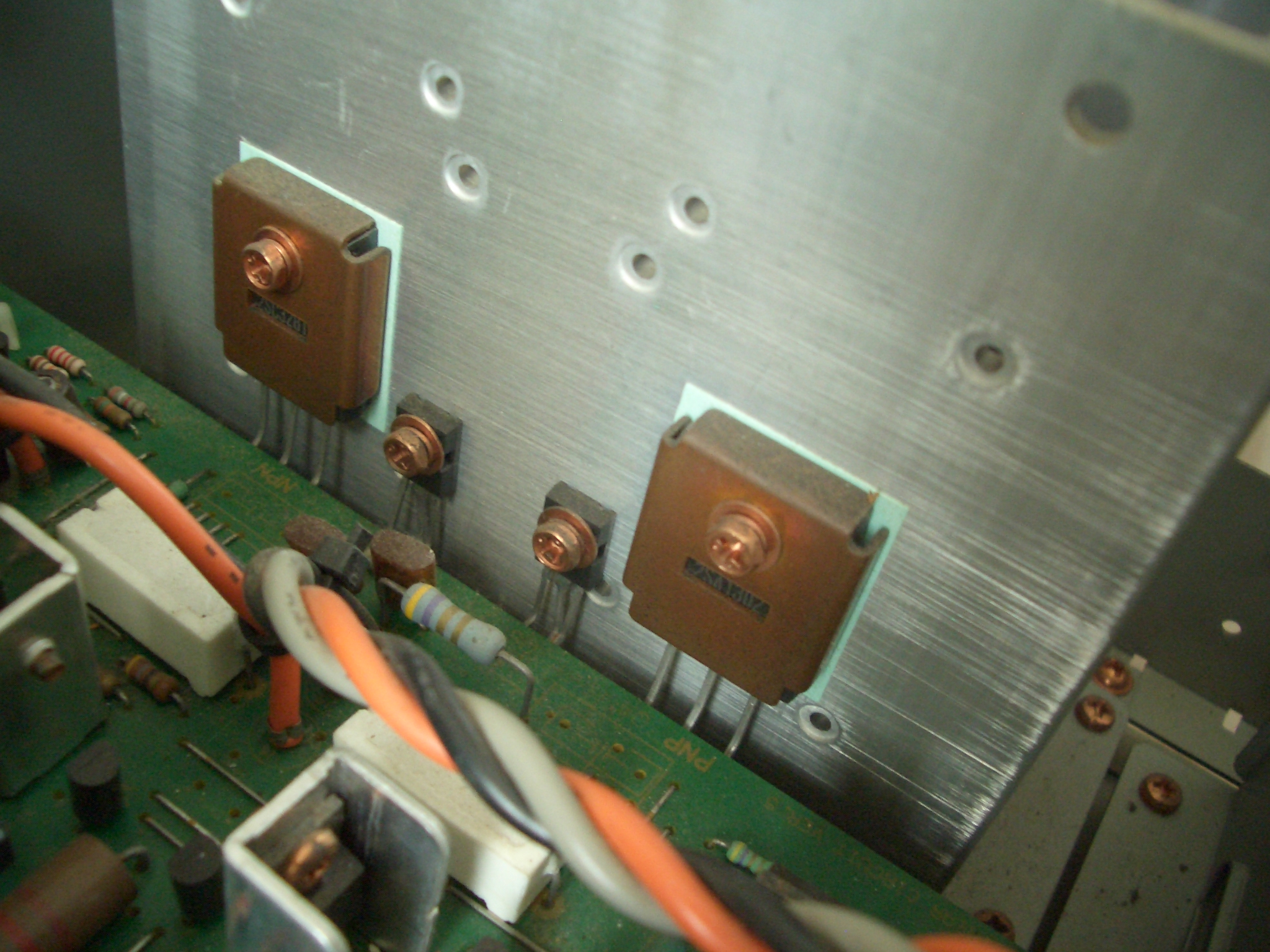

    Интегральный усилитель Pioneer A-05.
    https://audio-heritage.jp/PIONEER-EX.../amp/a-05.html
    Младший брат 07-го и бедный родственник 09-го. Входит в тройку топовых интегральников фирмы начала-середины 90-х.
    Корпус четко разделен на две части - блок питания и сигнальная часть. Двойное моно. Трансы на вскидку ватт по 120, четыре конденсатора по 10000. Питание правильное - удвоение выходной мощности при уменьшении сопротивления нагрузки вдвое. Кабель приличного сечения заходит сразу под трансформаторы. Развитого преда, как такового нет. Разъёмы коммутации сгруппированы в центре задней панели, там же малосигнальные платы с реле коммутации. Никаких ТБ, ТК и прочего. Сигнал после реле идет на ОУ ОРА 604АР, на передней панели есть переключатель коэффициента усиления ОУ на два положения. РГ АЛПС во второй половине корпуса, рядом со входами, соединен тягой с двумя карданами. Минимум проводов, а те что есть приличного сечения. Профилактика свелась к очистке RCA разъемов, которые покрылись во влажном климате неким черным налётом. Отмылись сначала нашатырным спиртом, потом изопропилом и Контактклинером на масляной основе.
    Звучание мне понравилось. Из тех интегральников от Пионер, которые довелось послушать, это одни из самых, на мой взгляд, лучших. Разницу между 05 и 07 я не уловил, 09 не слышал. В усилителе нет межкаскадных конденсаторов. Звук очень плотный и при этом детальный. Например на записях STS Digital incredible music & records слышны все нюансы исполнения, причем даже на АС заведомо ниже классом. Фонокорректор не то что бы совсем никудышный, но мне не понравился, хотя он собран вполне себе в духе времени.

    плата Mark IV DM
    Схема тоже вроде есть,но не читабельна(((

    И снова Привет!
    Очередное детище Джеймса Бонджорно.
    SAE Mark 31b Самый маленький SAE ))
    Приехал мой усилитель уже в плачевном состоянии с убитым правым каналом,и естественно 110вольт
    Чинили его в Америке судя по всему по Китайски))исходя из принципа китайский транзистор требует много термопасты..))
    Транс имел две обмотки на первичке,успешно переключен на 220вольт))
    Все выходнные транзисторы поставил новые,сборки транзисторные новые, один транзистор в защите предварительного был поврежден,сменил все 4 новые,сопротивления 5вт 0.2 ома у нас в стране сложно найти,поставил все 0.22
    Работает отлично,хотя пришлось ,контрольные регулировки по сервис манулу
    Такой вот ужас стоял
    По звучанию мне кажется обогнал мой Марк 4.))Хотя рано судить,будем слушать дальше))
