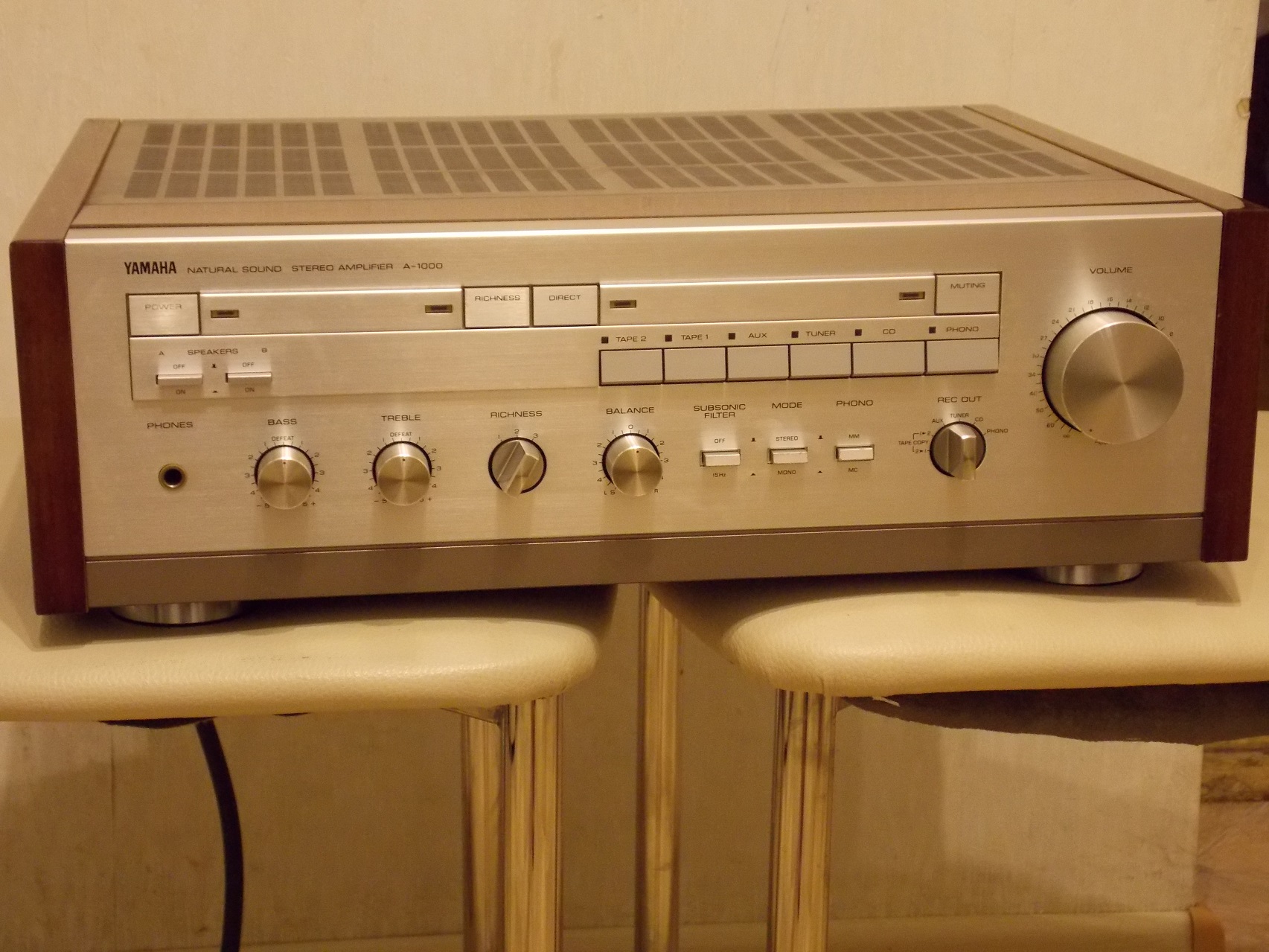

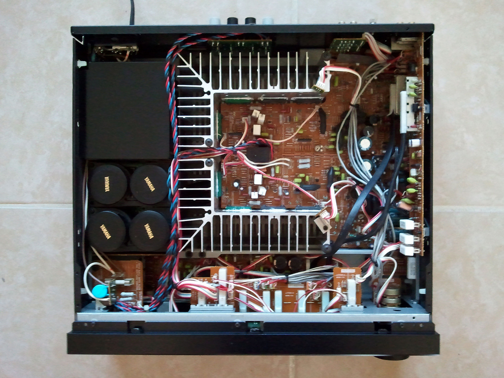

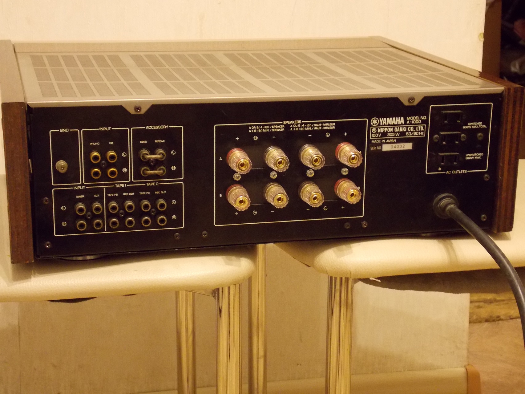

    Интегрированный усилитель Yamaha A-1000

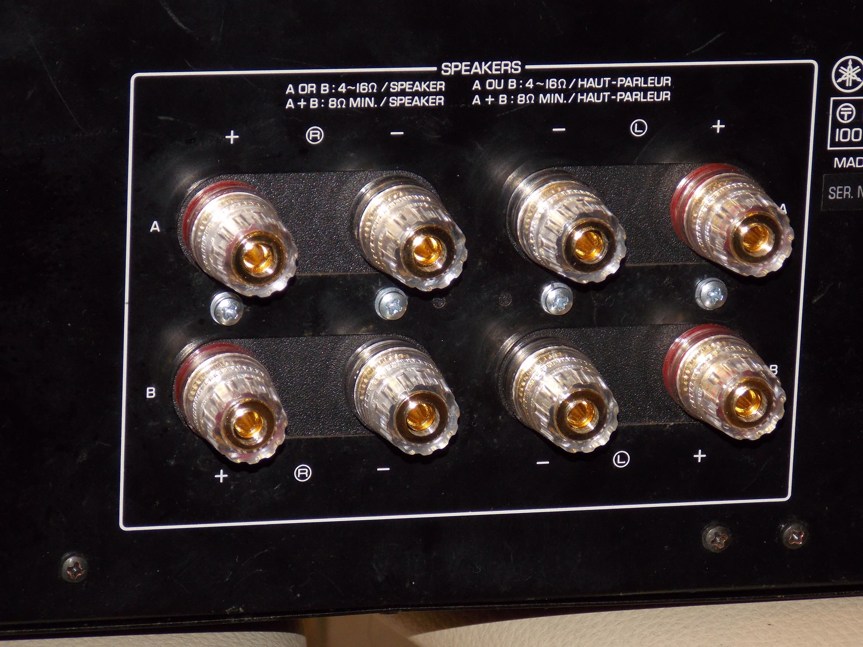

    80-е годы, один из флагманов изделий фирмы Yamaha. Единственный мощный аппарат на 100 В, из попадавших ко мне, которому не поленились перемотать сетевой трансформатор на 220 В. Усилитель в коллекционном косметическом состоянии, внутри тоже все относительно неплохо сохранилось (на жизненно важных органах коррозии нет, только по шасси и не очень много), однако во время транспортировки были сломаны выходные терминалы - пришлось ставить качественные новые. Оригинальные клеммы для АС все равно неудобные и хлипкие, бананы в них не втыкаются, поэтому данное действо явно пошло на пользу
ID:	298218 Нажмите на изображение для увеличения.

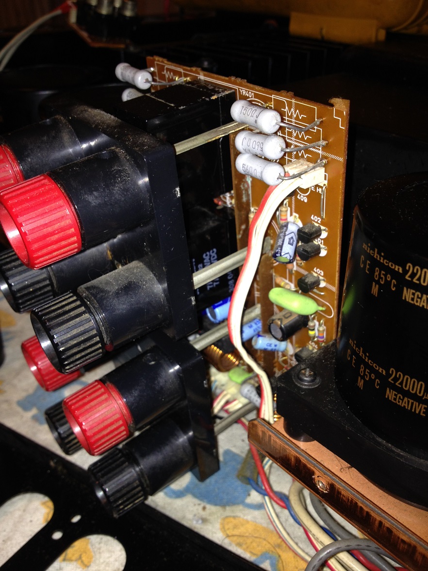

    Усилитель не особо тяжелый (13 кг), жесткость шасси недостаточная - без верхней и нижней крышек уже все шасси "гуляет". Зато сетевой провод огромного сечения, как будто это киловаттный усилитель, не меньше. Едва нашли вилку для розетки 220 В, которую удалось натянуть на этот провод
    Компоновка усилителя оставляет желать лучшего. Зачем было ставить плату защиты АС у передней панели? РГ (ALPS RK-27) тоже там. В результате, по корпусу проложены длинные входные и выходные кабели. Подвод питания организован с обратной стороны платы, что хорошо. Энергетическая установка УМ для заявленной выходной мощности 120 Вт\8 Ом, 150 Вт\6 Ом для "почти флагмана" маловата, с моей точки зрения. Видимо поэтому в сервис мануале не упоминаются АС 4 Ом. Зато 10 Вт в чистом классе А обещано.
ID:	298214 Нажмите на изображение для увеличения.
    RIAA корректор на ОУ с входным дифкаскадом на полевиках и выходным буфером. Есть и ММ, и МС входы. Корректирующая цепь в ОООС. К вертушке подключать не стал.
    На передней панели имеется кнопка Richness и селектор на три положения этого режима. Судя по всему изменяется выходное сопротивление оконечного каскада, можно подобрать наилучшее, из имеющихся трех положений, для согласования с конкретными АС. На моих АС положение "3" добавляет сочности в бас, но больше похоже на окрас, чем на согласованную работу.
    Не буду описывать коммутацию и другие переключатели - на фото видно все.
    Прослушивание
    Про звучание А-1000 мне сейчас довольно трудно писать, так как уже прослушана Yamaha A-2000 (обзор будет на днях), а в равнении с ней тысячная серьезно проигрывает. Усилитель хороший - честный, мощный, но не флагман. По звуку напоминает Yamaha B-2X - тоже имеет высокое разрешение, отличную макродинамику, микродинамика неплохая, сцену строит, звук от АС отрывает, громкости не боится, каши не делает, имеет глубокий бас и вообще брутальное звучание, но звук не сильно, но тоже окрашен в области НЧ (режим Direct, Richness выключен) и чуть-чуть простоват. Музыку слушать на нем приятно, не утомляет, тоже живой, в общем, но эмоционально победнее, чем B5.
    Yamaha A-2000 - это совсем другой уровень, во всем.
    Вывод
    Хороший оконечник, но заметно хуже флагмана серии. Если хочется "настоящей" Ямахи, то советую искать 2000-й.
    Цитата Сообщение от 2Ears Посмотреть сообщение
    Корректор там двуполярным запитан
    Да, спасибо - циферку снизу не увидел, зато электролиты на выходе узрел Исправил.
    Кстати, именно он послужил прототипом знаменитого в Радио 1981 №3
    Я когда вижу коррекцию RIAA в ОООС, то схема мне сразу перестает быть интересна.
    Последний раз редактировалось Prophetmaster; 12.08.2017 в 12:36.

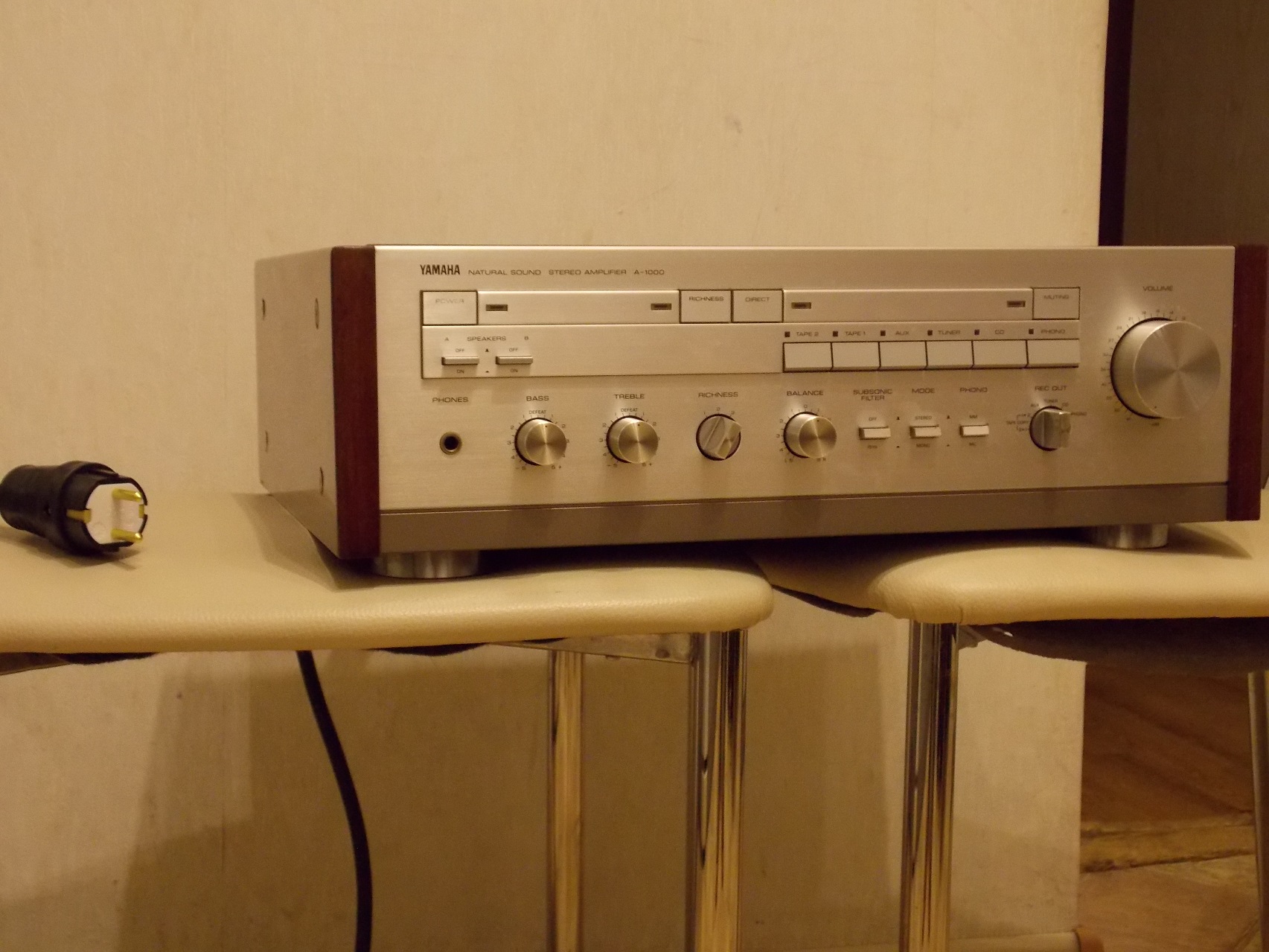

    Олег, мануал и описываемый апарат не совсем совпадают, японцы почемуто выпускали под одним названием немного разные апараты для разных рынков (без понятия насколько схемы совпадают, но в наличий класса "А" у японца я совсем не уверен.).
    В обзоре апарат для японского рынка, а мануал от европейского, выглядит вот так (с люком): Нажмите на изображение для увеличения.
Название:	Yamaha A-1000 EU1.jpeg
ID:	298224 Нажмите на изображение для увеличения.
Название:	Yamaha A-1000 EU2.jpeg
    У меня есть именно европейский вариант и должен сказать звук мне очень нравится.

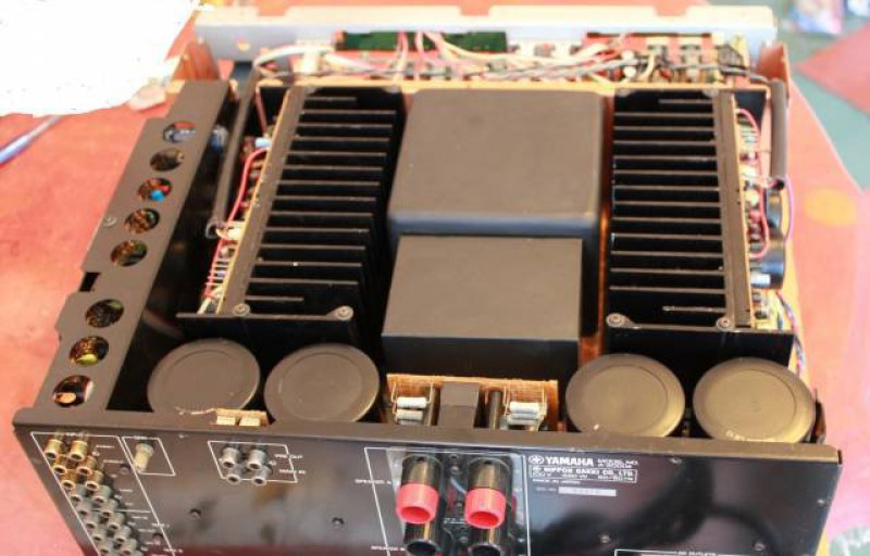

    Цитата Сообщение от Romych Посмотреть сообщение
    Олег, мануал и описываемый апарат не совпадают, японцы почемуто выпускали под одним названием разные апараты для разных рынков.
    Да, точно. У меня была задача клеммы восстановить и общую профилактику сделать - УМ полностью рабочий был, СМ не сильно смотрел, просто скачал и выложил На Вашем фото аппарат похож на японский A-2000, но только снаружи. Внутри А-2000 совсем другой.
Название:	Yamaha A-2000 2.jpg
ID:	298226 Нажмите на изображение для увеличения.

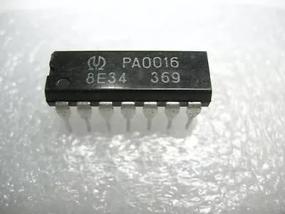

    В УМ (усилителе мощности) Pioneer 717 и 757 применена фирменная микросхема PA0016 (очень сложно найти оригинал), регулирующая ток покоя выходных транзисторов, видимо - это наследие моделей А-66Х и А-77Х, где применена подобная микросхема.
    В 777 ее нет, при этом каждый блок УМ в 777 сделан на отдельной плате, включая и регулятор громкости (что безусловно огромный плюс), в то время, как в моделях 717 и 757, плата УМ одна, при этом на ней еще и находится регулятор громкости и схема защиты аппарата.
    Если сравнить технические характеристики, то выходная мощность аппаратов одинаковая, 95W на 8 Ом, и 140W на 4 Ома, как и потребляемая мощность и параметр соотношения сигнал-шум.
    Однако уровень гармонических искажений, в 777 несколько больше, нежели в моделях 717 и 757, а именно 0,007 % против 0,003 % (8 ом, 95W, 20Hz - 20 kHz).
    Все три service manual на A-717, 757, 777, прилагаю.
    hfe_pioneer_a-51_777_878_service_copy.pdf
    hfe_pioneer_a-717_service_copy.pdf
    hfe_pioneer_a-757_service_en_copy.pdf
    ЗЫ. PA0016 пробовал заказывать с Китая, пришли не рабочие, аппарат 757 по этой причине так и лежит мертвым грузом...

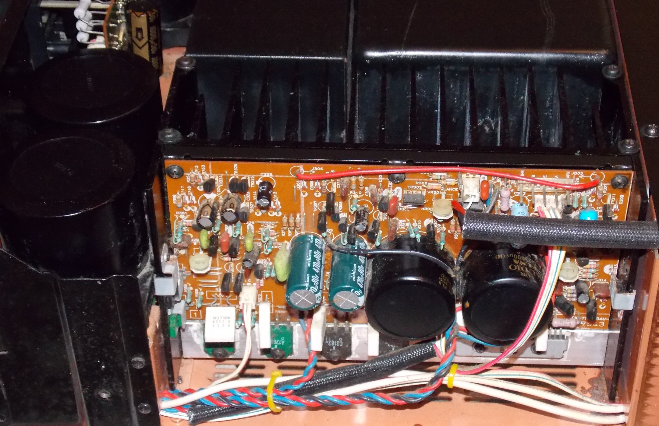

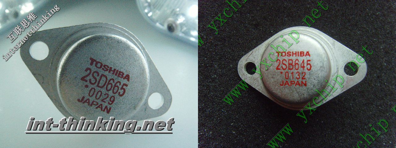

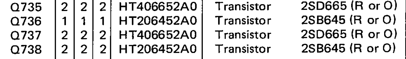

    Подскажите, пожалуйста! Какие выходные транзисторы стоят в Marantz 1300 DC?
  9. #769
    02.09.2006
    Магнитогорск
    857
    По умолчанию Re: Винтажные усилители и ресиверы - обзоры и тесты
    Цитата Сообщение от Grandino Посмотреть сообщение
    Приветствую всех!
    2SD665 & 2SB645
Название:	2SD665 & 2SB645.jpg
ID:	298802   Нажмите на изображение для увеличения.
Название:	Выходные тр-ры.png

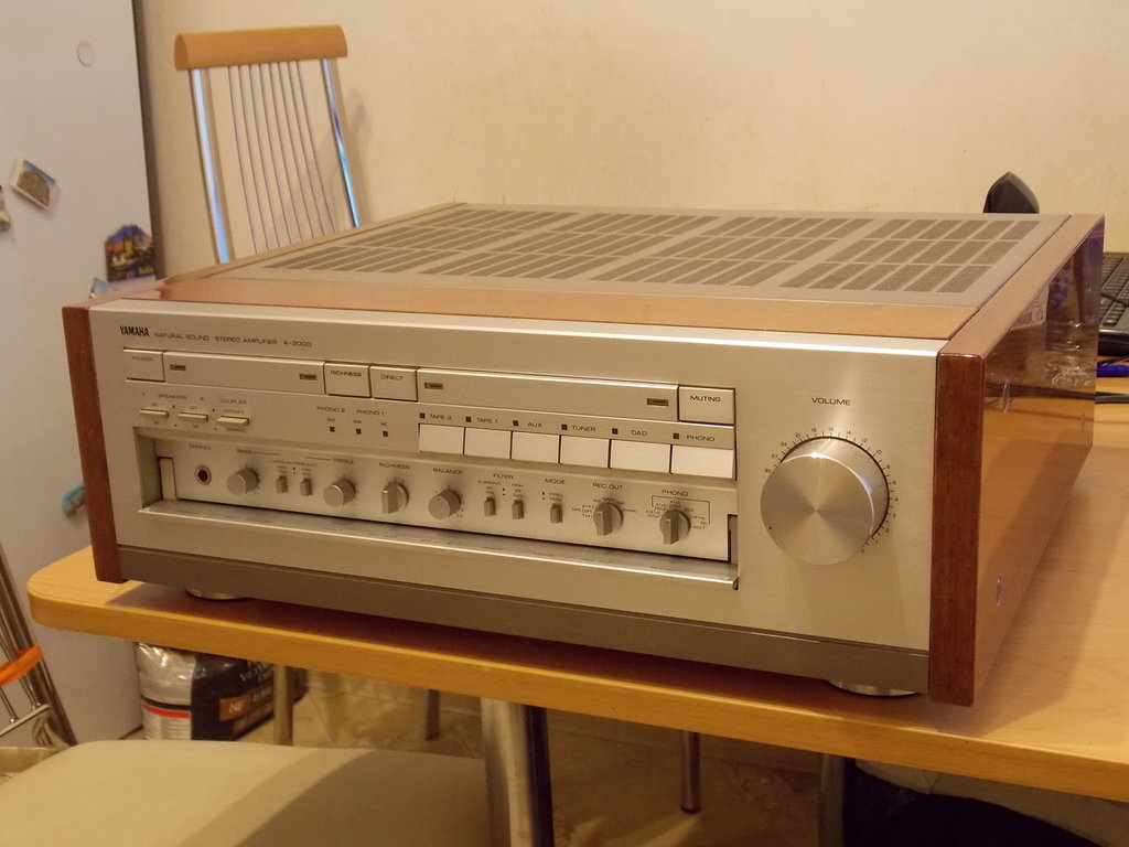

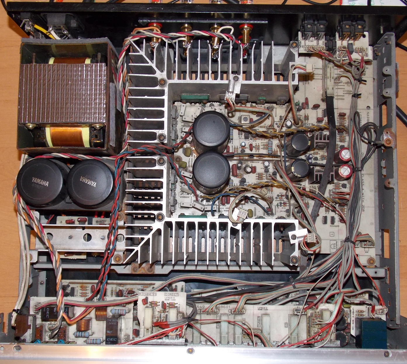

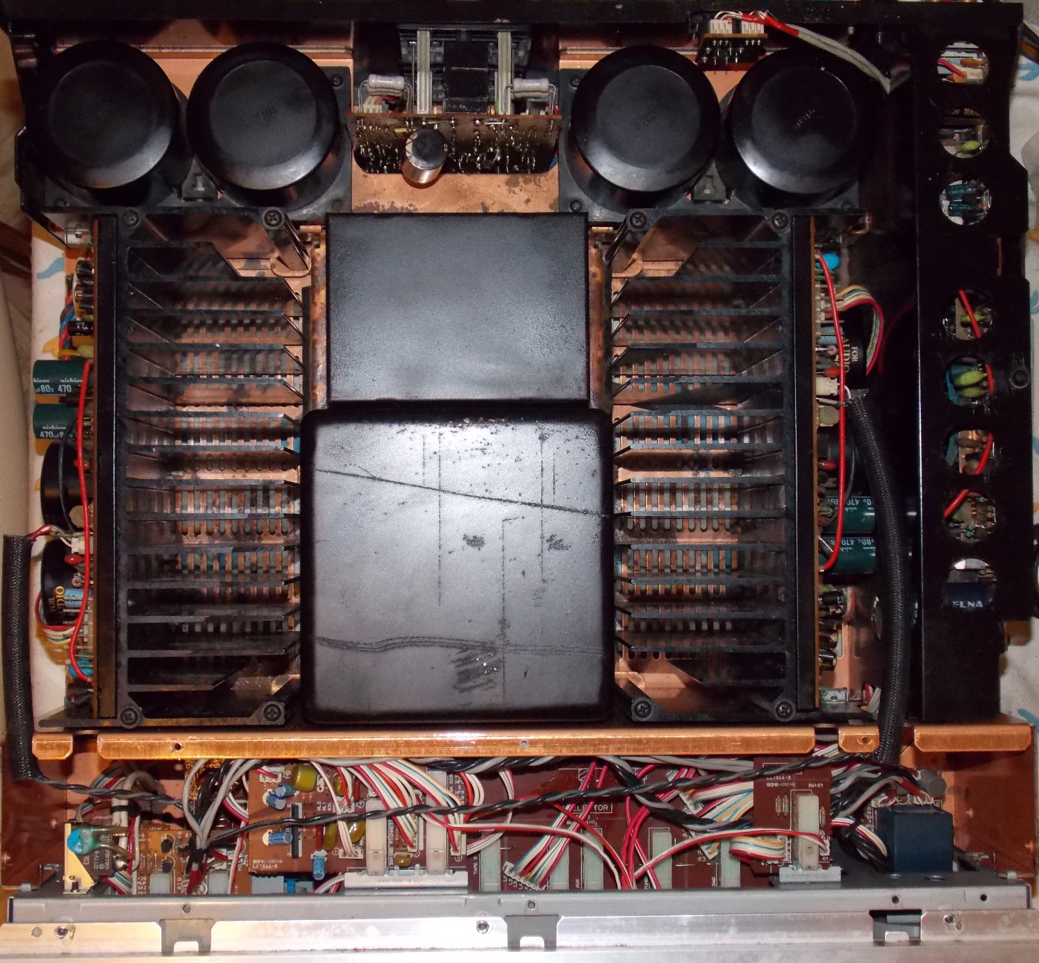

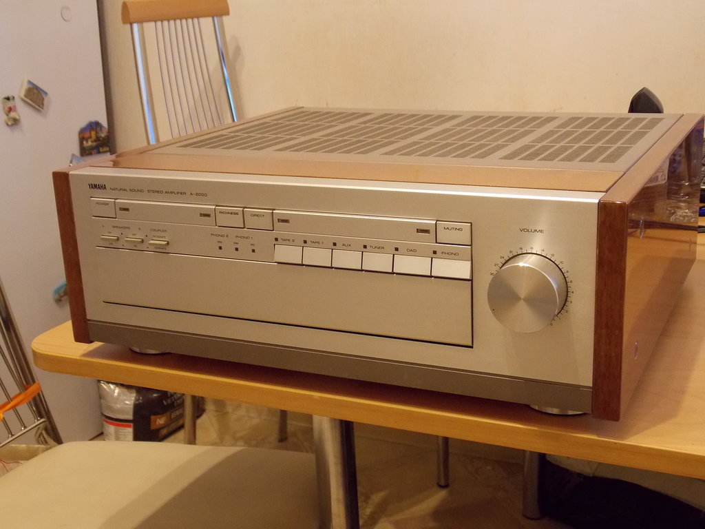

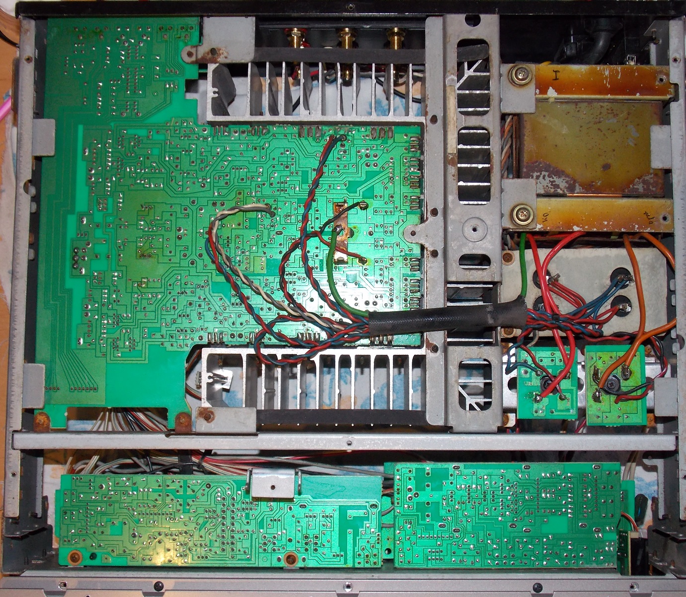

    Yamaha A-2000
ID:	311769 Нажмите на изображение для увеличения.
    80-е годы, 100 В, верхний в линейке (если не считать юбилейной серии 10000-ной) и один из самых удачных усилителей Yamaha, с моей точки зрения. Аппарат был в техническом состоянии "средней тяжести", поэтому до прослушивания нужно было провести множество регламентных и других работ. Все контактные группы подлежали тщательному восстановлению. Оба реле защиты АС, имеющие огромную площадь контакта, пришлось выпаивать и реально отмачивать в химии - черный налет с пятаков сходил очень медленно. Добраться до этих реле не так просто - нужно выпаивать часть выходных терминалов.
ID:	299564 Нажмите на изображение для увеличения.

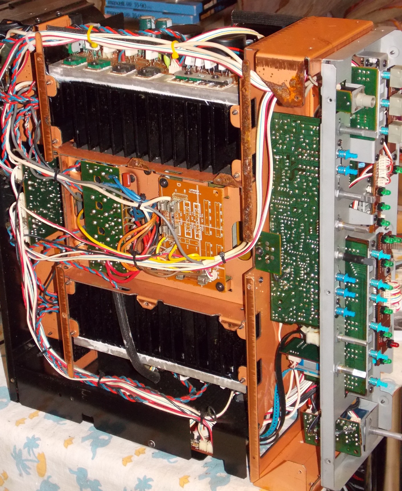

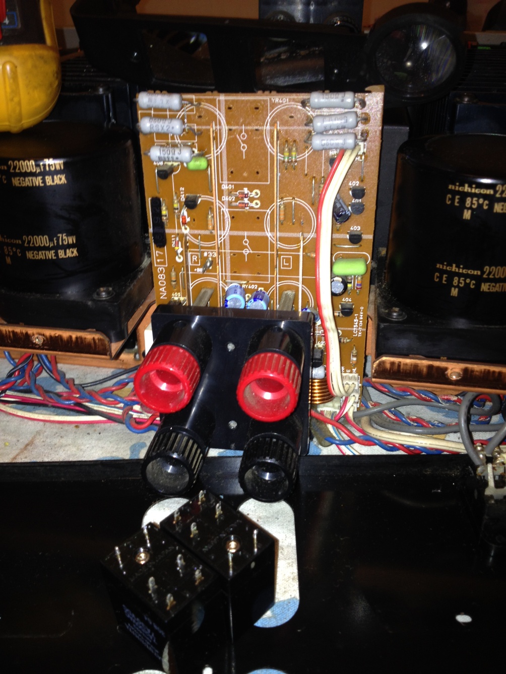

    До чистки реле звук через контактные группы иногда просто не проходил, иногда фузил, как гитара через соответствующую примочку. Если УМ и начинал играть, то звуком не блистал.
    Так как УМ очень тяжелый, то после транспортировки из Японии есть большая вероятность возникновения трещин в пайках, в результате падений и ударов в пути. Далеко не всегда спасает упаковка. И тут без этого не обошлось - пару десятков лопнувших паек было найдено. В основном они находились на тех платах, которые расположены в передней части корпуса и несколько на плате реле защиты и выходных терминалов.
ID:	299560 Нажмите на изображение для увеличения.
ID:	299561 Нажмите на изображение для увеличения.
    Комплектация УМ очень приличная, менять пришлось только один потенциометр баланса. Все остальные регуляторы и переключатели ожили после читки и смазки. В целом, конструктив усилителя очень добротный, шасси покрыто медью, которую, правда, местами поела коррозия. Выходные терминалы оригинальные и пока не менялись, хотя они хлипкие и неудобные.

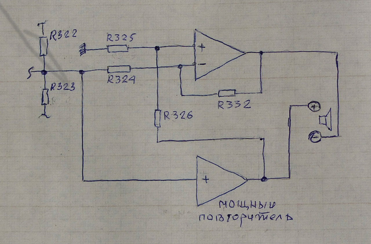

    Схемотехника усилителя нетривиальная - в нем 4 УМ, но он не мостовой. Два усилителя питаются от высокого напряжения, а два от совсем низкого - 4 В (+) и 4 В (-). Там и емкости стоят по 33000 мкФ\6.3В в каждом плече. В основном питании установлено 4 емкости 22000 мкФ\75 В. Как все это работает мне пока непонятно. Я и раньше замечал эти низковольтные банки большой емкости в других моделях Ямах, даже менял их пару раз, но зачем они там никогда не задавался вопросом. В случае с Yamaha A-2000, которая зацепила меня своим превосходным звуком, стало интересно. Однако сходу понять что к чему мне не удалось.
    Управление, коммутация и другие примочки сделаны аналогично А-1000, обзор которой чуть выше, повторяться не буду. Полного сервис мануала к ней не нашел, но схема в высоком разрешении есть во вложении.
    Звучание
    Звучание превосходное. Усилитель не просто играет, он прям поет! В звуке есть и мощь, и масштаб, и тонкие материи, отличная микродинамика. Он очень музыкальный. Никакой отсебятины и окраса - тембры натуральные, звук живой. Звук отрывается от АС полностью, строится широкая и глубокая сцена в музыкальном пространстве. Локализация КИЗ очень хорошая.
    Этот усилитель в своем личном рейтинге винтажных УМ ставлю на первое место.
    Этот аппарат может легко "заткнуть за пояс" большинство авторских конструкций. Это при том, что обычно ситуация выглядит наоборот - грамотная авторская конструкция чаще всего лучше промышленного изделия (в сфере усилителей).
    Вывод
    Лучший из протестированных мной винтажных усилителей. Однако купленный с аукциона может потребовать существенных затрат времени и средств для приведения в порядок.
    Последний раз редактировалось Prophetmaster; 06.02.2018 в 10:11.
    Компенсатор искажений, вносимых усилителем тока?..
    Схема представляет собой видоизменение структуры А+. В отличие от А+ она не требует гальванически развязанных напряжений для питания дополнительных УМ, но при этом обе выходные клеммы на АС становятся «горячими», т.е. усилитель таки получается чуточку мостовым.
    Упрощенная схема совместной работы УМ приведена во вложении.
    Резисторы R332, 324, 325, 326 (все по 10кОм) образуют подобие моста, в диагонали которого, т.е. между входами верхнего УМ, выделяются искажения нижнего УМ и после усиления поступают в противофазе на выходные терминалы.
    ИМХО, овчинка выделки не стоит, параметры, как в этом усилителе, можно легко получить и в более простых схемах.
    Спасибо, Валерий Константинович!
    Не знаю, насчет овчинки и параметров, но поет отлично
