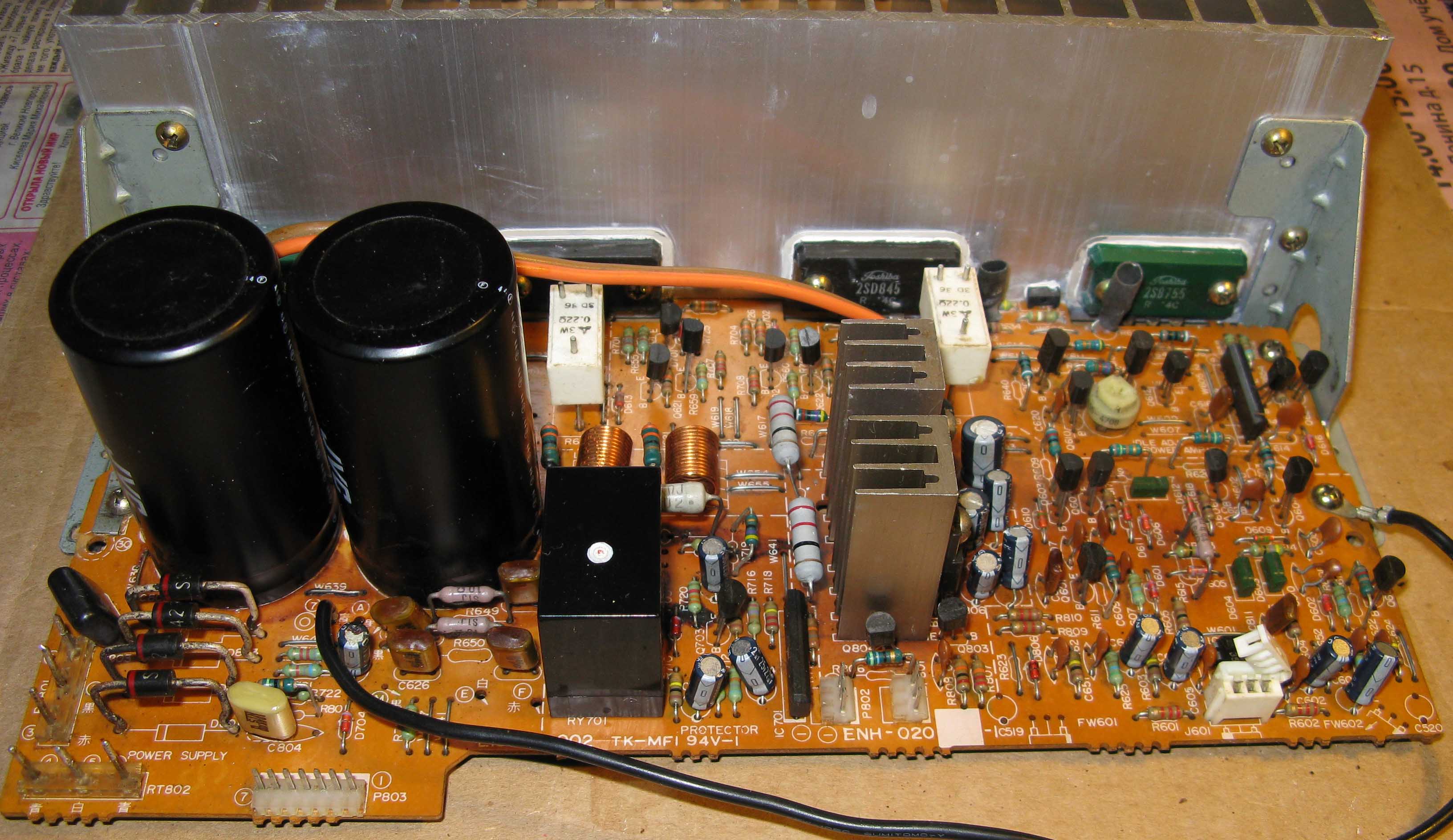

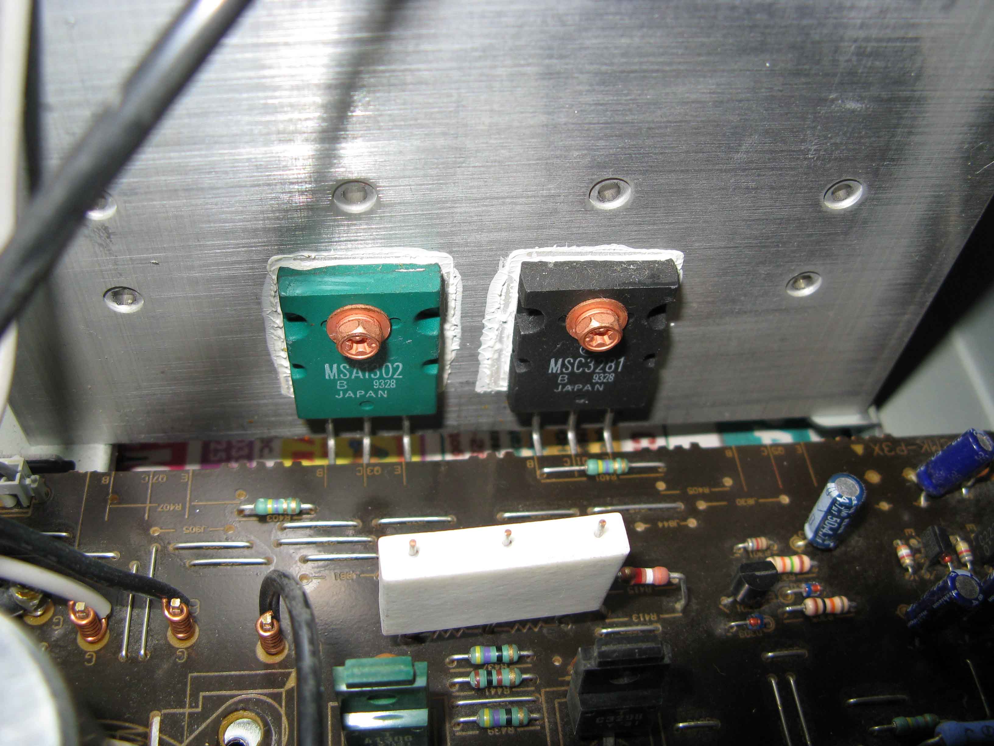

    Цитата Сообщение от Скиф Посмотреть сообщение
    Не увидел радиаторов. Транзисторы прямо к днищу корпуса прикручены?
    Да, к днищу. 5 Вт на канал - что там особо рассеивать то?

    Superscope A-235
    Смешной агрегат.

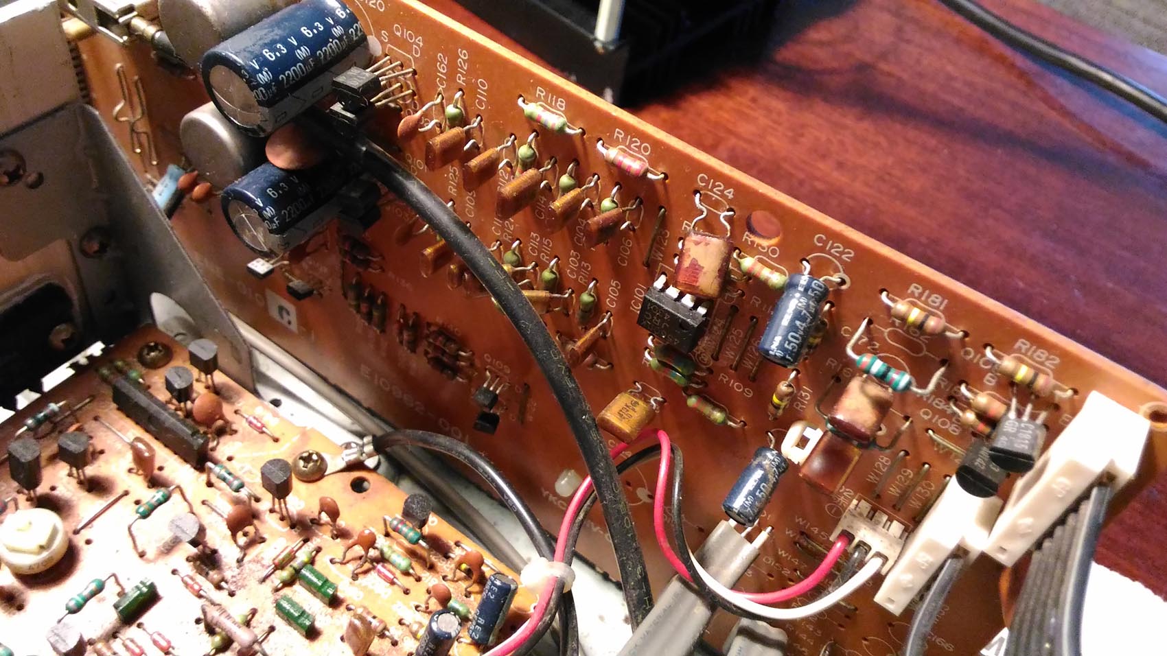

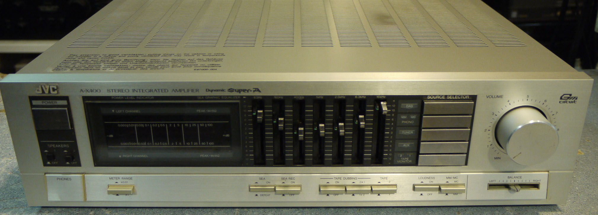

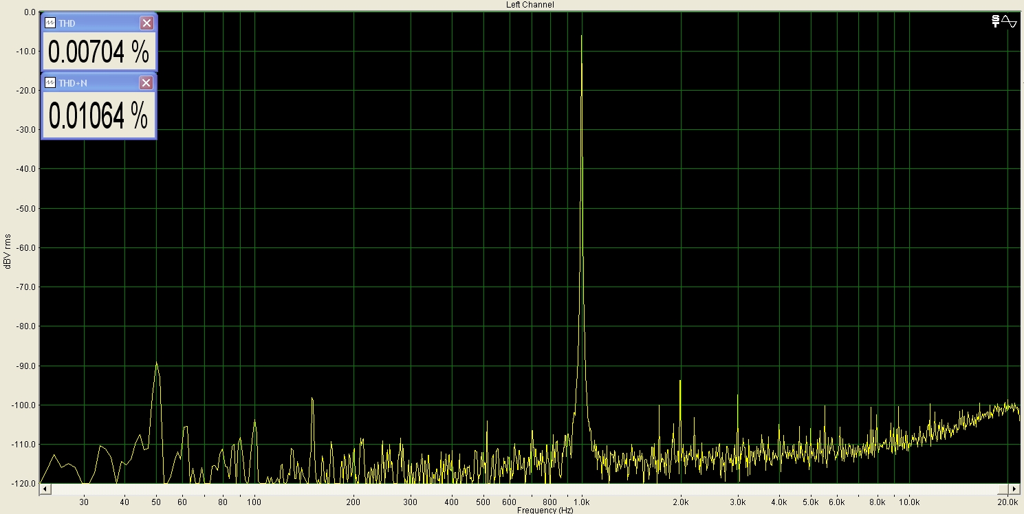

  4. #624

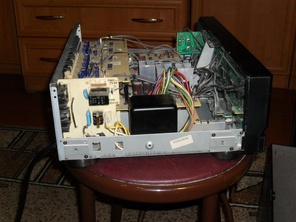

    По умолчанию Re: Винтажные усилители и ресиверы - обзоры и тесты
    Усилитель JVC A-X400
    Модель 1984 года. Из особенностей можно отметить встроенный MM/MC фонокорректор, семиполосный графический эквалайзер и электронный селектор входов. Эквалайзер можно отключить при помощи кнопки на передней панели.
    Весит аппарат 7,8кг, выдает 2 х 70Вт на 8.Ом при КНИ 0,007% в диапазоне частот от 20Гц до 20кГц. Работает в фирменном режиме JVC под названием SUPER-A.
    В экземпляре, который попал ко мне на ремонт, вышла из строя схема, формирующая режим «MUTE», от платы УМ (усилителя мощности) был отколот кусок, а сама плат была залита какой-то жидкостью (видимо на усилитель что-то пролили). Так же имелись следы постороннего вмешательства. Пришлось все это дело разбирать, чинить, восстанавливать, мыть и настраивать заново.
    Теперь по технической части. Переключение входов осуществляется с помощью микросхемы LC7815, далее сигнал поступает на схему «MUTE», управляемую от этой же микросхемы, после чего проходит витиеватую систему коммутации и через разделительные электролитические конденсаторы попадает на вход УМ. В моем экземпляре были установлены выходные транзисторы 2SD845 и 2SB755 фирмы Toshiba, ток покоя выходного каскада – 50мА. Работа выходного каскада в режиме SUPER-A обеспечивается специализированными микросхемами VC5022. Во время работы радиатор нагревается весьма прилично. Так же, на плате УМ располагаются все элементы БП, включая два больших конденсатора по 10000мкФ х 63В. Подавляющая часть электролитов – ELNA. В фонокорректоре, эквалайзере и УМ используются сдвоенные ОУ NJM4560. Есть системы защиты выходного каскада по току и АС от постоянного напряжения на выходе.
    По схеме есть небольшие отличия от Service manual. Разводка платы УМ оставляет желать лучшего. В конструкции усилителя используется много шлейфов и разъемов, что надежности не добавляет. Не понравились клеммы для подключения АС. Регулятор громкости, регуляторы тембров, да и остальная коммутация работали исправно, без шорохов и тресков. В общем, весьма средненький аппарат.
    Вот, пожалуй, и все, что я хотел рассказать. Картинка спектра на полной мощности прилагается. Фото внешнего вида взяты из Интернета, фото внутренностей – мои. Всех с прошедшими и наступающими праздниками, здоровья, добра, и всего самого наилучшего.

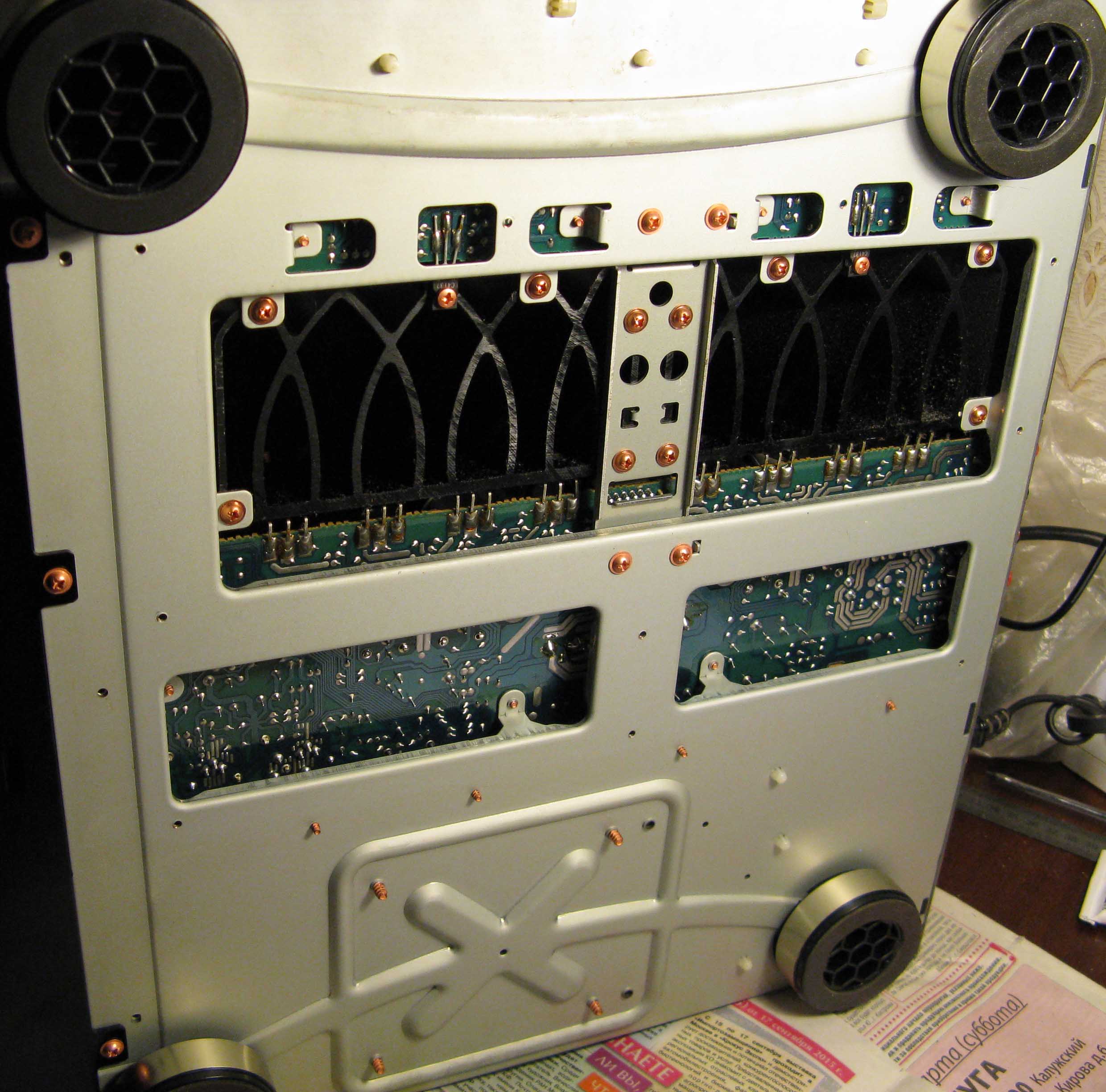

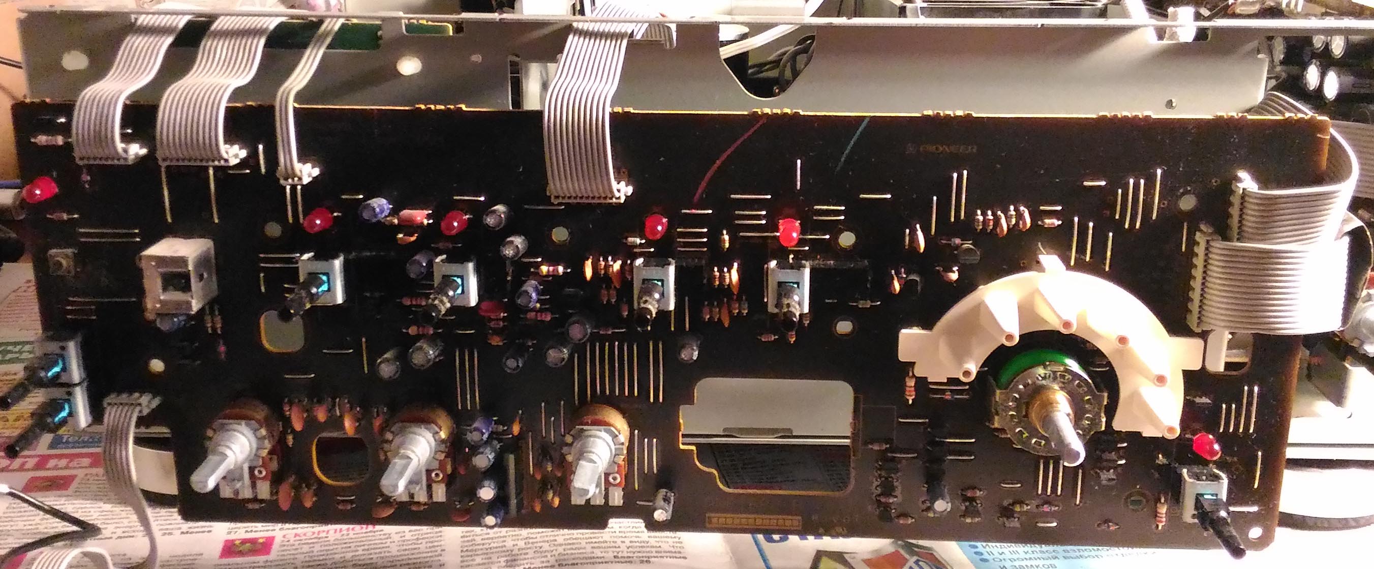

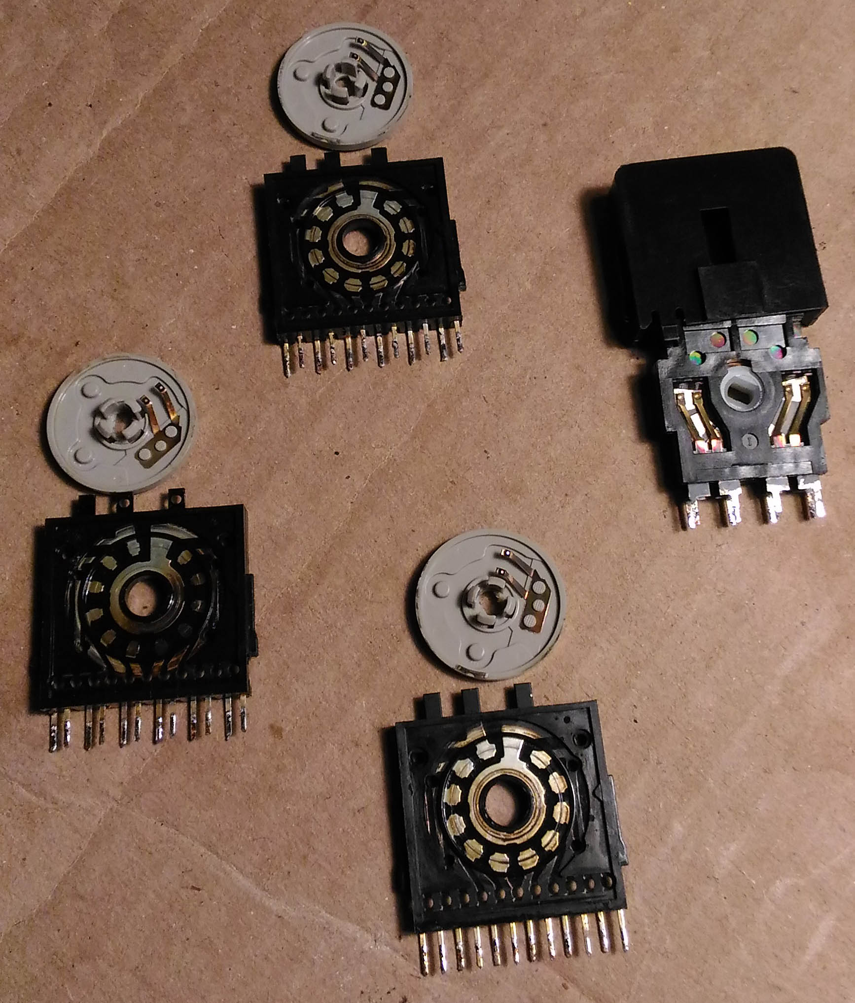

  6. #626

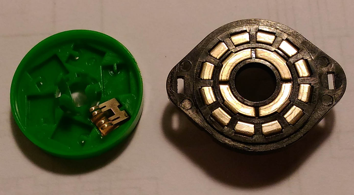

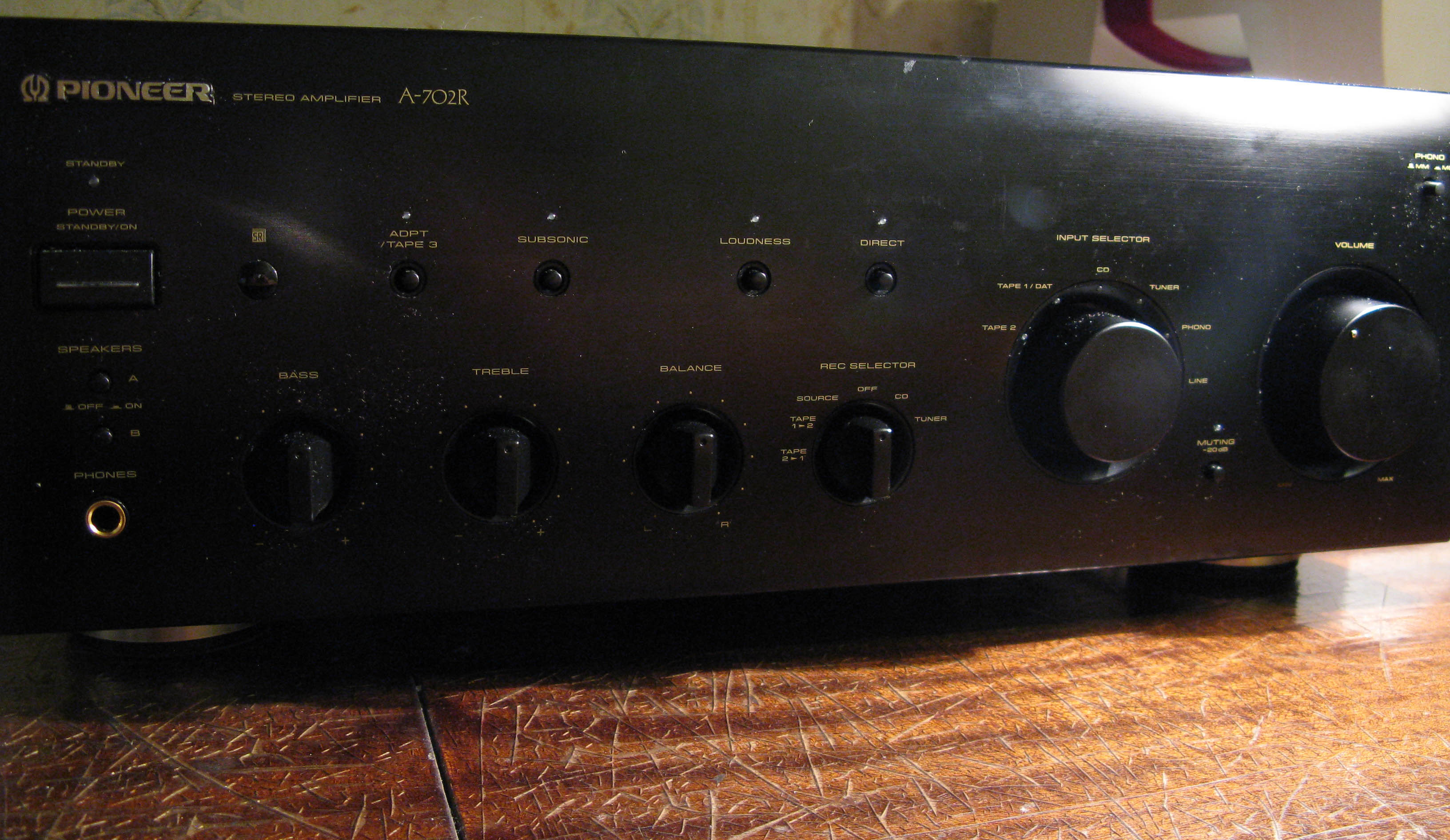

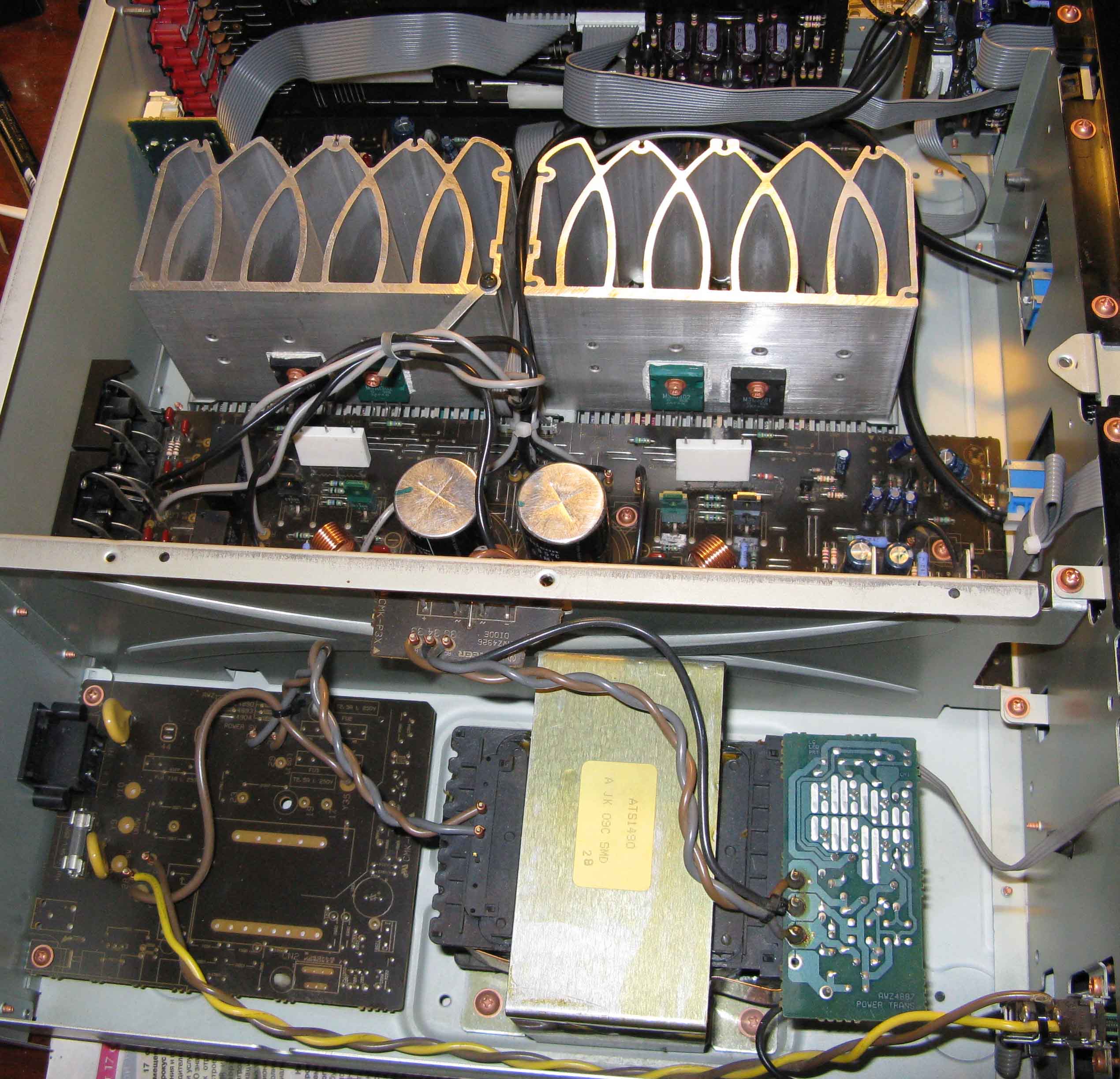

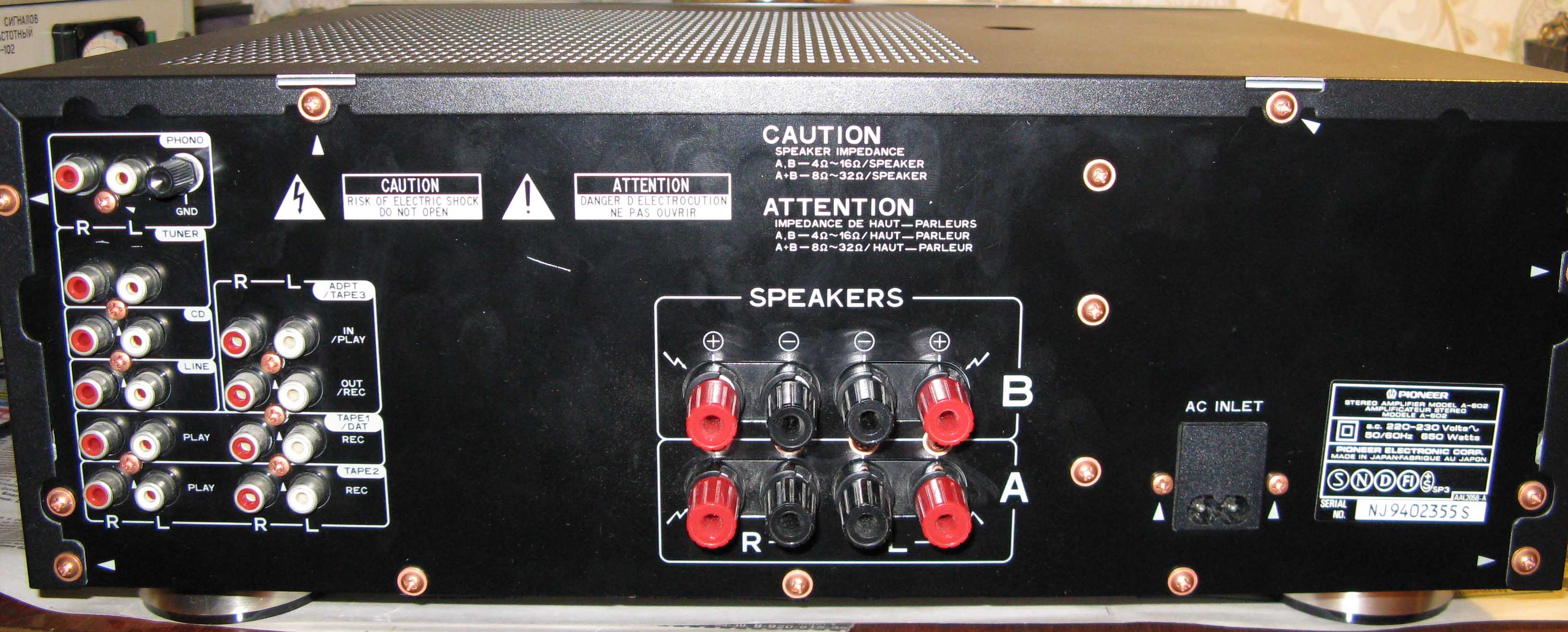

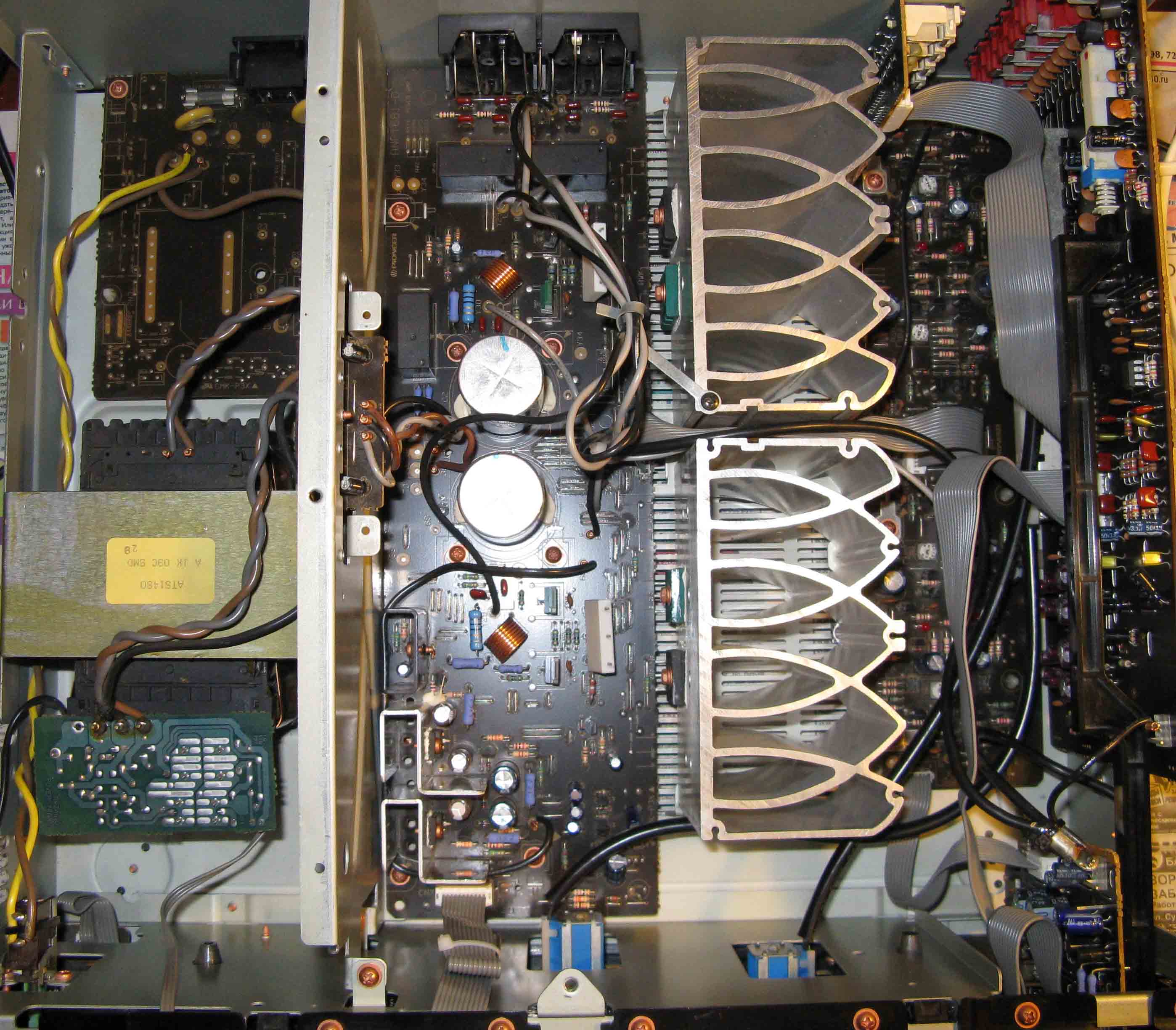

    Усилитель Pioneer A-702R
    Модель 1993 года. Сравнительно приличных габаритов весом 14кг. Функциональный набор стандартен, и в описании не нуждается. Имеет по 4 выходных транзистора в каждом канале, суммарный ток покоя выходного каскада 70мА. Все это дело, вкупе с двумя конденсаторами по 18000мкФ х 63В, позволяет развивать выходную мощность до 140Вт на 4.Ом для одного канала. Сигнал на своем пути встречает много коммутации и электролитов. Схемотехнически, усилитель, на мой взгляд, перегружен.
    Усилитель мощности выполнен на двух платах, на одной из которых располагаются выходные каскады, а на другой усилители напряжения. Конструкция усилителя крайне неудобна для ремонта. Чтобы снять платы усилителя мощности, придется распотрошить почти весь усилитель. Разборка передней панели доставляет массу «удовольствия», а доступ к плате усилителя мощности со стороны дна не позволяет произвести замену всех элементов этой платы без ее демонтажа. Отдельный разговор – это куча шлейфов и защелки для них на платах.

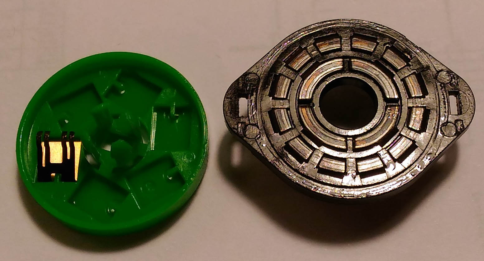

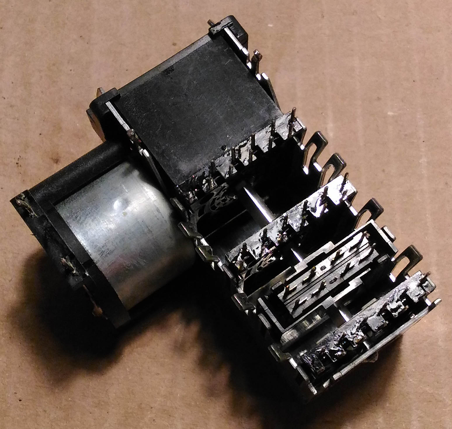

    Ко мне в ремонт привезли два таких усилителя. В одном вышли из строя селектор входов, резистор в цепи Цобеля в одном из каналов, и все реле на плате усилителя мощности. Барахлили переключатель входов на передней панели, кнопка «Direct» и регулятор баланса. Во втором все в порядке, за исключением периодических пропаданий звука в одном из каналов при работе от фонокорректора.
    Главная и основная беда этого усилителя – это селектор входов. Он представляет собой двигатель с червячным редуктором, который вращает вал с галетами. Две галеты переключают входы каналов, одна для режима «Tape», и еще одна сообщает ЦПУ усилителя о том, какой вход реально включен, после чего тот формирует сигнал Function Mute и разрешает УМ работу. В галетах контакты покрываются окислом, и их приходиться чистить, а для этого селектор нужно выпаять, т.к. тупо лить в него химию – дело бесполезное, и если и даст эффект, то не надолго. Выпаивается, он, кстати, не так уж и сложно, если использовать отсос для припоя. Но есть и другая возможная проблема – это износ зубчатых колес редуктора. В одном из таких селекторов зубчатое колесо просто начало крошиться. Последствия этого довольно печальны. Приобретение нового селектора, или разработка платы на замену возможны, но финансово не выгодны, и в таком случае останется либо поставить перемычки и слушать через один вход, либо заказать изготовление нового зубчатого колеса на 3D-принтере.
    Вторая, аналогичная проблема – это все остальные переключатели на передней панели и не только. Переключатель входов для полноценной чистки то же придется выпаять и разобрать. Переключатели «Direct», «Loudness» и т.п. можно разобрать, не выпаивая.
    Ну и третья – это реле. Если при подключении наушников, или акустики, звук периодически искажается, или искажается только на малой громкости, то это верный признак неисправности реле на плате выходных каскадов УМ.
    Теперь о хорошем. Понравилась адекватная работа регулировки тембра и функции «Direct». Неплохо разведены печатные платы, насколько это возможно в такой сумасшедшей конструкции. Дорожки на платах достаточно устойчивы к многократной пайке. Электролиты – ELNA, вся коммутация и переменные резисторы фирмы ALPS.
    Вывод: весьма неплохой усилитель в плане звука, но сулит проблемы в процессе эксплуатации.
    Ниже фото усилителя, селектора входов, переключателя входов до и после чистки.

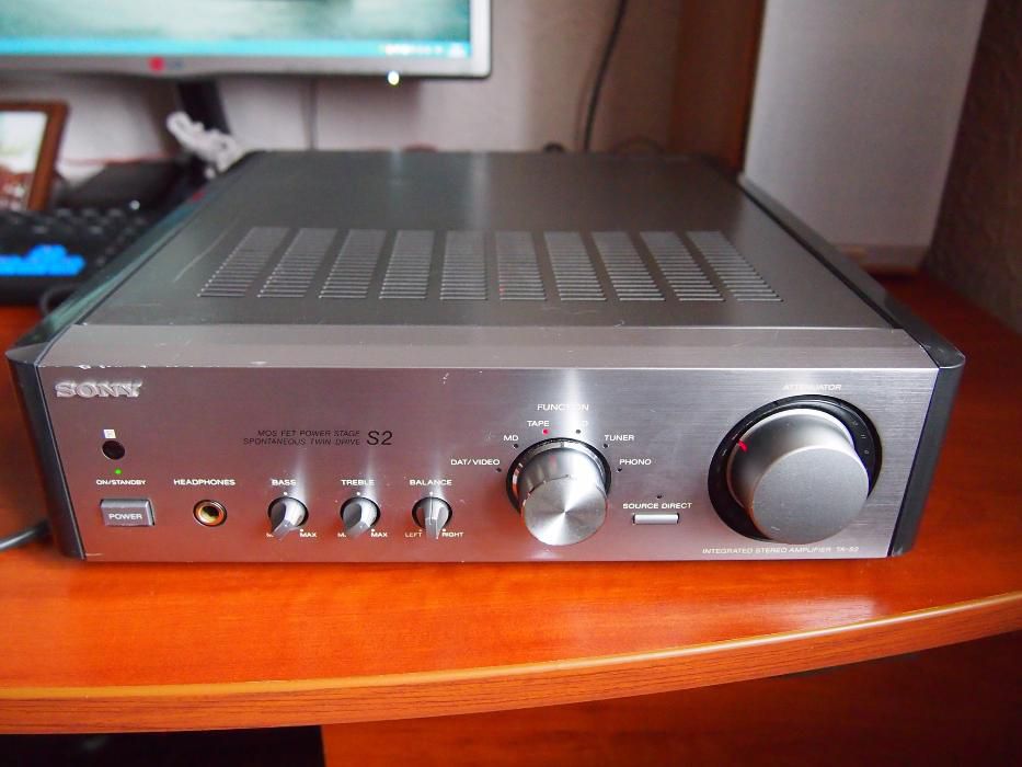

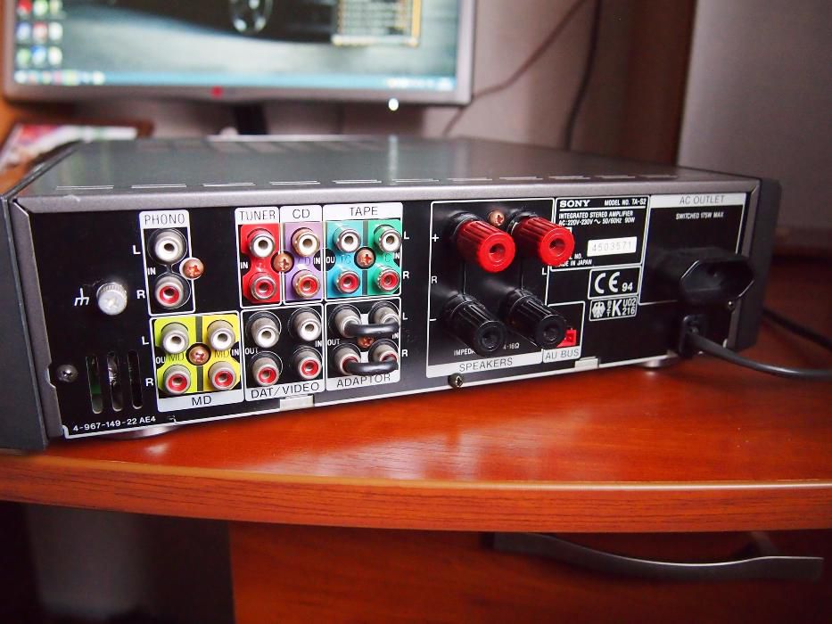

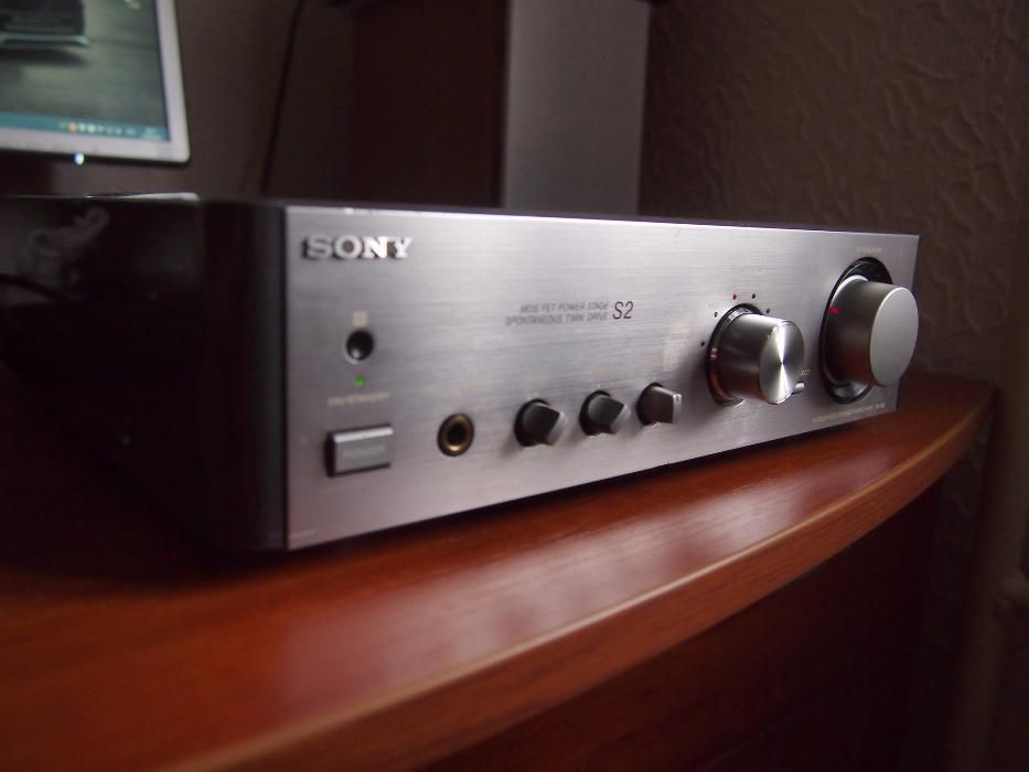

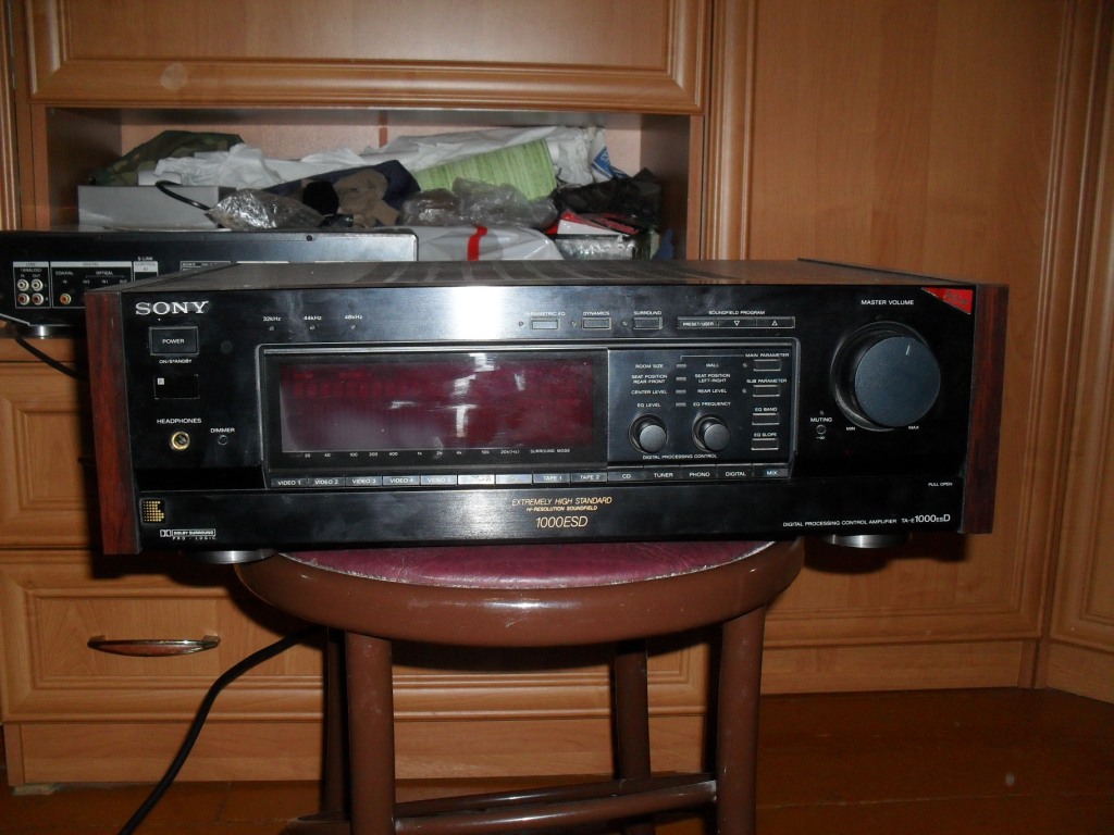

    Усилитель Sony TA-S2
    Sony (Scala Design), Япония, 1995 год.
    Редкий экземпляр с шикарным дизайном и превосходным звуком. Усилитель является частью, в свое время нашумевшего комплекта "LA SCALA".
    Краткие тех.данные TA-S2:
    Усилитель собран на полевых транзисторах (MOS-FET).
    Поддержка акустики: 4 - 16 Ohm
    Номинальная мощность: 40W + 40W
    Музыкальная мощность: 100W + 100W
    Размеры: 310 х 86 х 360 мм
    Вес нетто: 5,5 кг.
    sony_ta-s2.pdf
    Как по мне то очень хороший звук, сбалансированный на всем частотном диапазоне, прекрасная детализация.
    Качественные компоненты и схемотехника, в усилителе мощный тороидальный трансформатор с экраном-колпаком, аудиофильские конденсаторы Nippon Chemi-Con и ELNA, фирменные полевые транзисторы.
    Моторизированный регулятор громкости.

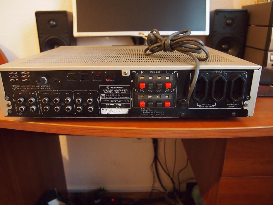

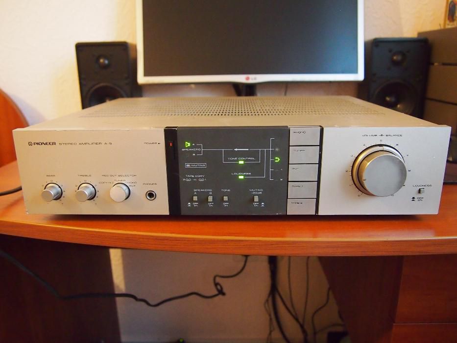

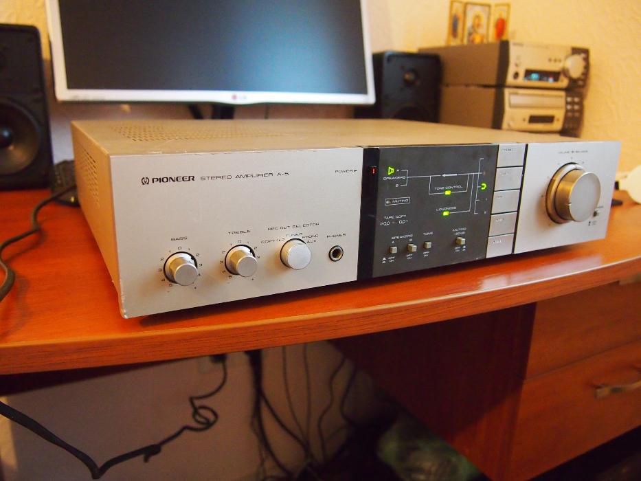

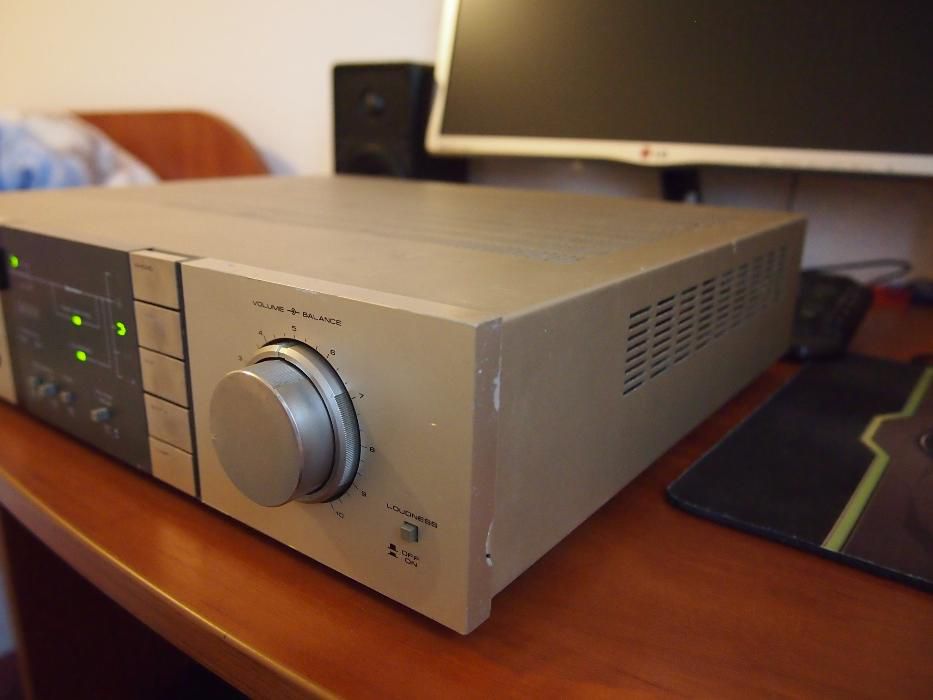

    Усилитель Pioneer A-5
    Махровый японский транзисторный винтаж.
    Самая младшая модель в топовой линейке Pioneer серии "A" (A5/A6/A7/A8/A9).
    Вся линейка сделана по фирменной технологии "Non-switching amp".
    Технические данные:
    Год выпуска: 1981 год
    Диапазон воспроизводимых частот: 5 - 100 000 Герц
    Мощность: 35W + 35W (8 Ohms), (45W + 45W (8 Ohms DIN))
    Поддержка акустических систем: 6-32 Ом.
    КНИ: 0,009% (8 Ohm)
    Вес: 7,6 кг.
    Размер: 420мм * 367мм * 98мм (Ш*Г*В)
    Пожалуй это лучший усилитель который был когда либо у меня, хотя у меня не так много и было 10-15 не более. Сумасшедшего уровня детализация! Звучание прекрасное с невероятной проработкой деталей. Очень много воздуха, феноменальная сцена. Масштабность, настоящая раскрепощенность и естественность звука.
    Тот случай, когда слушаешь музыку и ВИДИШЬ как гитарист перебирает пальцами по грифу гитары, а вокалист в это время поет и покачивает головой.
    Фирменная технологии Pioneer "Non-switching type power amp using high speed bias servo-control curcuit in power stage". В усилителе нет шумящих активных элементов в виде ОУ на микросхемах (кроме фонкоректора), селектор входа тоже механический, все сделано по фен-шую.
    Присутствует выбор спикеров А, В, или А+В, тембр блок отключаемый (Bass, Treble) - такой себе современный Direct Source, тонкомпенсация (LOUDNESS), Mute, регулировка баланса.
    pioneer_a-5_service.pdf

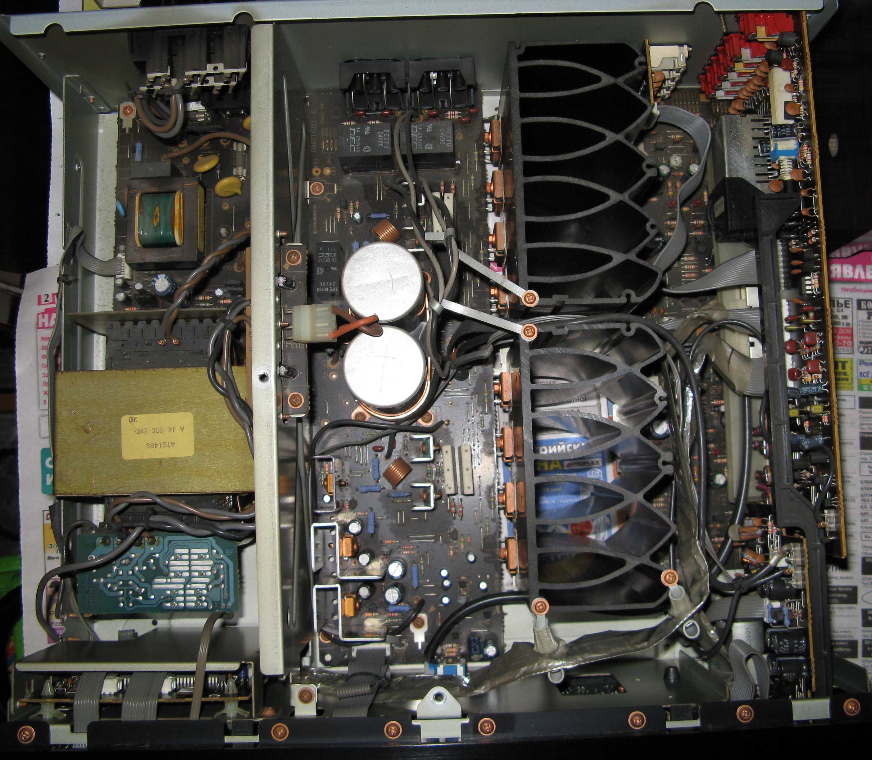

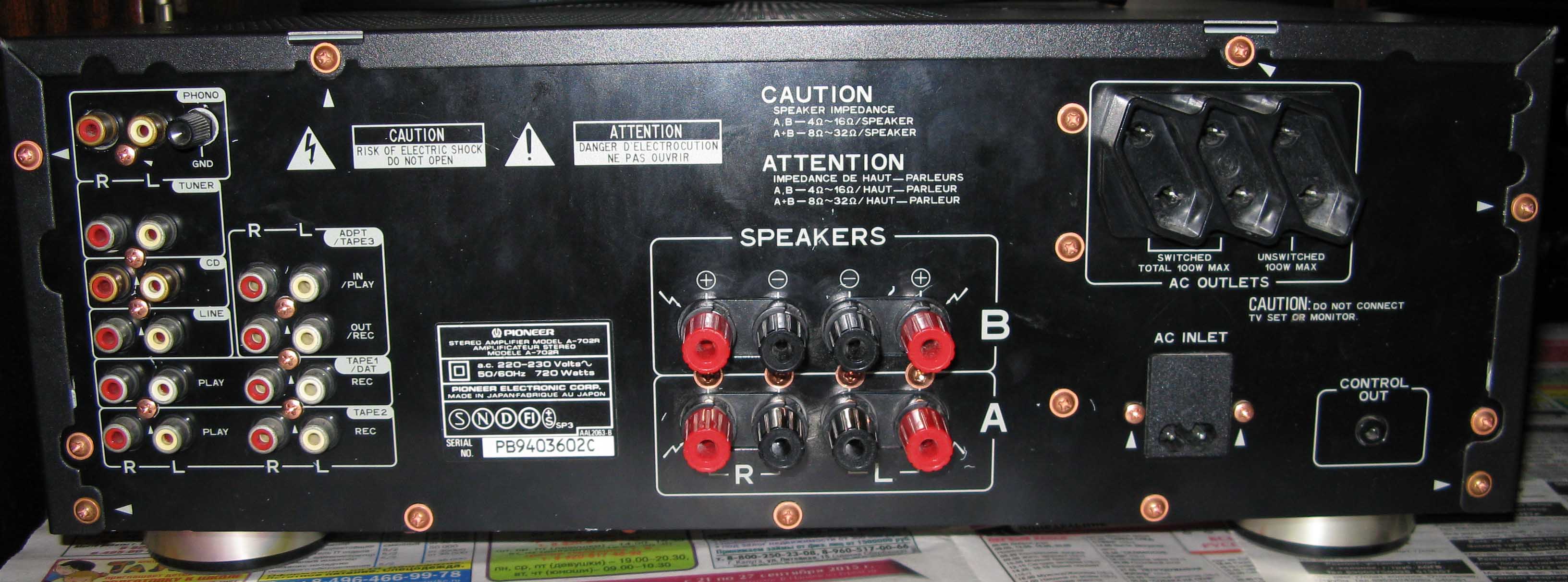

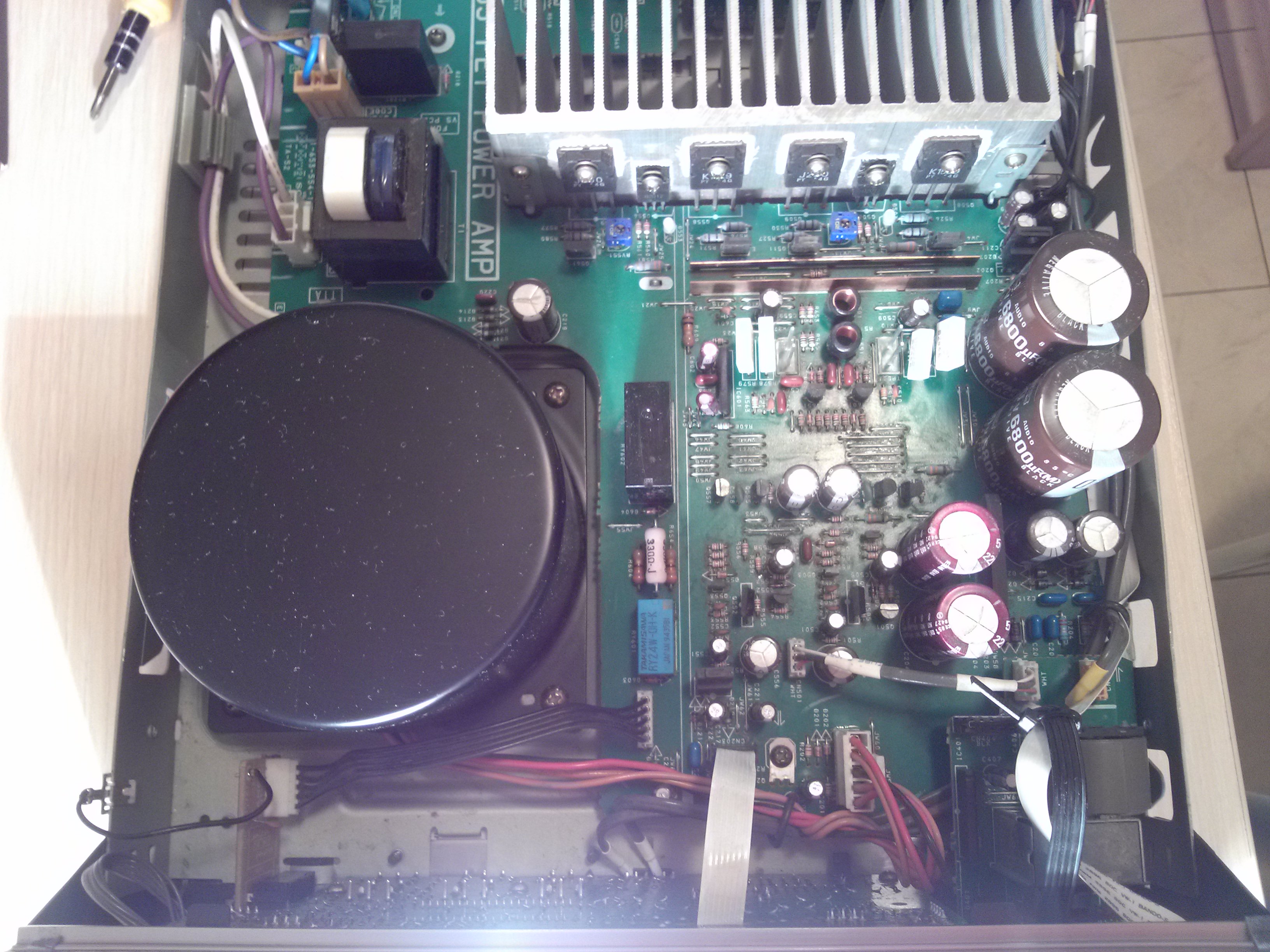

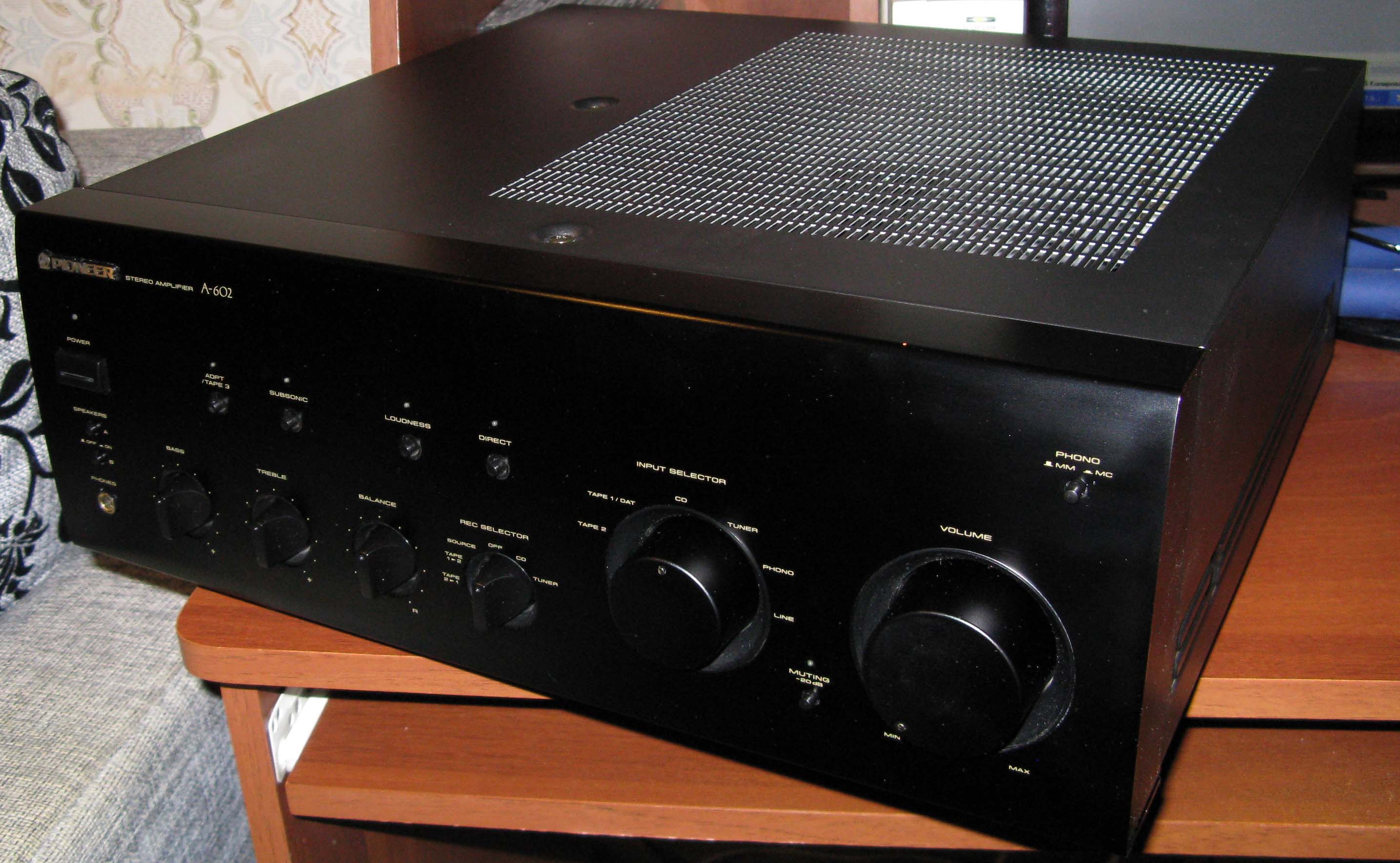

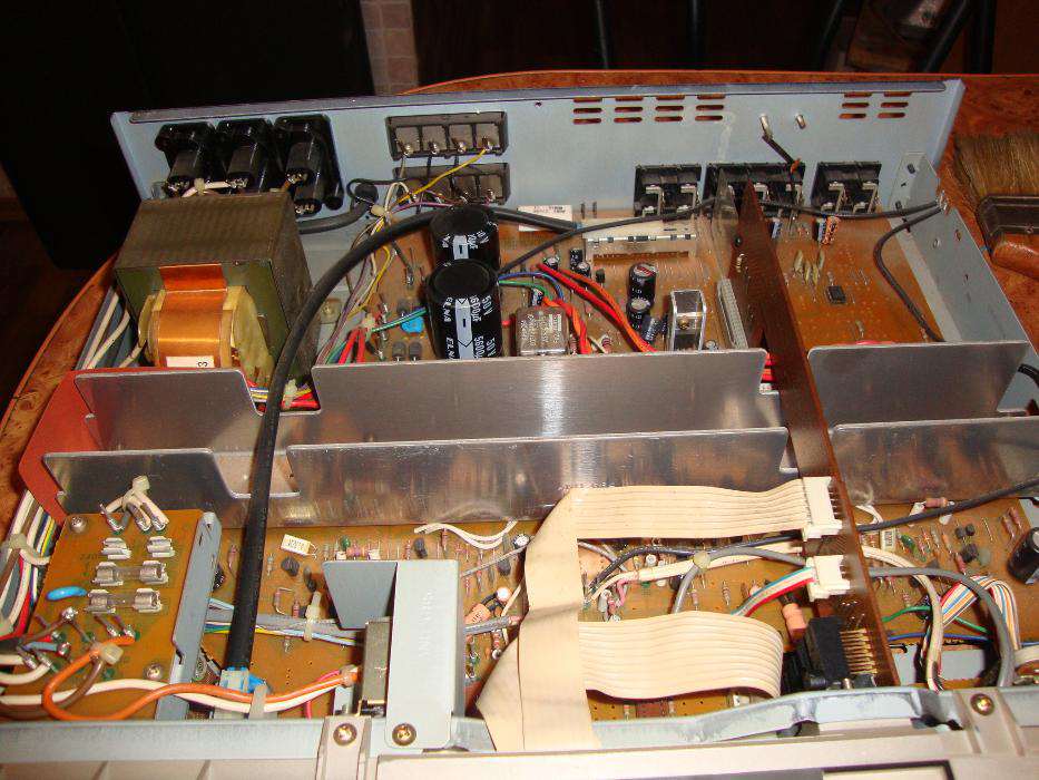

    Усилитель Pioneer A-602R
    Усилитель 1993 года выпуска, младший брат Pioneer A-702R. Весит 12,4кг.
    В общих чертах выполнен на том же шасси, что и 702-ой. В основном отличается от 702-го меньшей емкостью основных конденсаторов в цепях питания (10000мкФ х 56В), более низким напряжением питания, другим силовым трансформатором, отсутствием дежурного источника питания, использованием только одной пары выходных транзисторов, меньшей площадью радиаторов, отсутствием платы электронного управления (ЦПУ), отсутствием моторизированного селектора входов, и рядом упрощений в схеме усилителя. Вместо выпрямителя на отдельных диодах, как у 702-го, установлен диодный мостик.
    В качестве селектора входов и селектора записи применен обычный переключатель с троссиковым приводом. В плане конструкции, все нарекания, о которых я писал к 702-му, в полной мере относятся и к этой модели. Еще раз повторюсь, что конструкция усилителя крайне неудобна для ремонта. Элементная база применена та же, что и в 702-м.
    В экземпляре, который попал ко мне на ремонт, вышли из строя все реле на плате усилителя мощности.
    Звучит он, на мой взгляд, очень неплохо, однако хуже 702-го, меньше объема и масштаба в звуке. Но, в целом, усилитель достойный.
    Вывод: меньше проблем в эксплуатации (именно с разновидностью 602-го, представленного в данном обзоре), чем с Pioneer A-702R, но при этом уступает ему по звучанию.
    P.S.: Судя по данным из Интернета, есть разновидность модели этого усилителя с моторизированным селектором входов, ЦПУ, и дежурным источником питания. О проблемах с этим селектором я достаточно подробно написал в обзоре на Pioneer A-702R.

    Зачетные у него радиаторы.
    Чего там зачетного? Кл А даже 30 ватт не потянут в пассиве.
  18. #638
    - Аватар для Olegyurich
    17.01.2005
    5,300
    Форма.

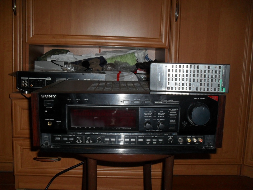

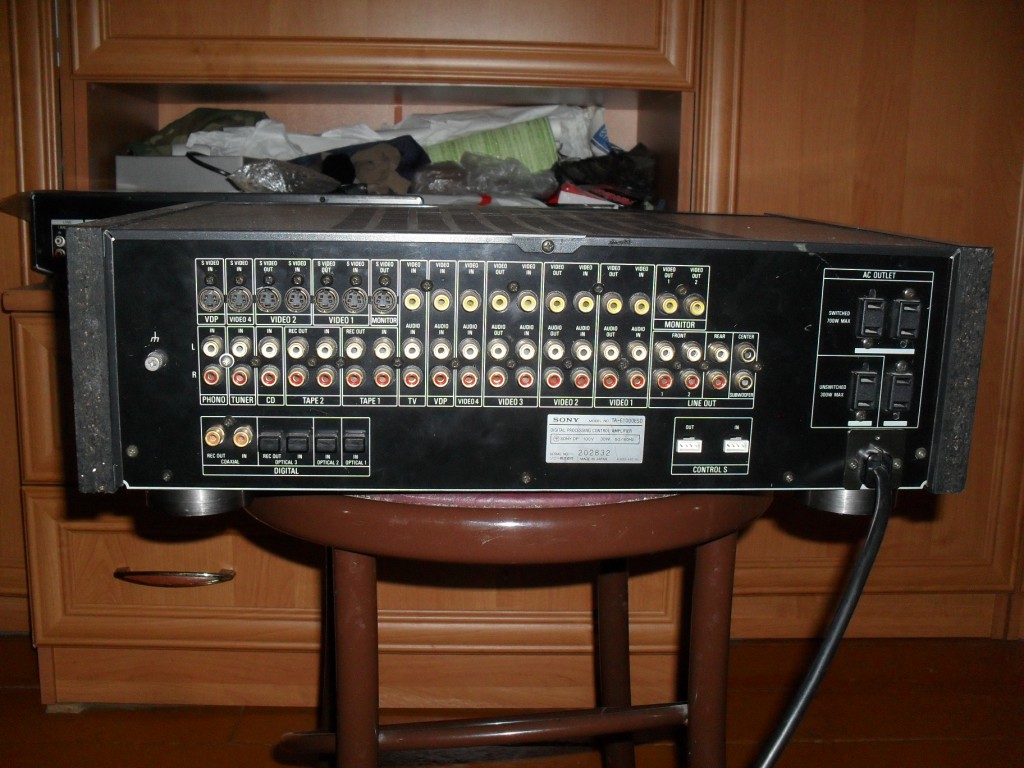

    SONY TA 1000 ESD 1989 г.в. предусилитель процессор.
    Доброго времени суток. Очень давно собирался сделать обзор ,мне с детства было интересно что внутри (начинал с игрушек младшего брата, мои целы ,а что внутри видел на примере братовых) но времени как всегда на хватает. Усилители собираю в коллекцию давно в основе всё было приобретено в неисправном состоянии.
    Вот один представитель (в этом не копался) : SONY TA 1000 ESD 1989 г.в. пред усилитель процессор на борту ЦАП на двух PCM1701 и для тыловых, центра, саба две mPD6372CX по звуку немного завалены по вч, но детальность хорошая.Несмотря на всю ту паутину проводов, ни шума, ни гуда, ни шорохов на выходе не услышал.
    Эквалайзер параметрический цифровой на DSP настроек много в сети есть видео с демонстрацией работы. Регулятор громкости моторизованный на 5 позиций (5.1 однако). Много входов выходов цифровых и аналоговых. Коммутатор аналоговых сигналов электронный, хотя все это не хвалят, плохого я ничего не заметил с компьютера в качестве источника цифрового сигнала а коммутаторы там везде даже после ЦАПов.
    Аналоговые входы тоже (через АЦП) регулируются цифровым эквалайзером.FOHO корректор проверить нечем, вертушки у меня нет. У него чтобы входы не перегружало есть регулировка уровня сигналов аналоговых и цифровых. Встроенная dolby surround 5.1 .Выход на наушники сильно разочаровал своим звуком.

    если есть интерес то могу постепенно сделать обзоры на : корвет 100ум 048 с одним трансформатором, корвет 50у -068с, феникс 50у, эстония ум уп 010, орбита ум уп 002,система ДУ олимп 005, Прибой 50 ум , амфитон пу 003, радиотехника уп 001, импорт sony 333ES , Technics SU-9400 , KENWOOD KA 990SD , SANSUI AU-D607F
    ссылка на мануал http://www.manualslib.com/manual/926...page=16#manual
    Ну и немного для интриги следующие обзоры сделаю на выходных после освежающего память прослушиванияНажмите на изображение для увеличения.

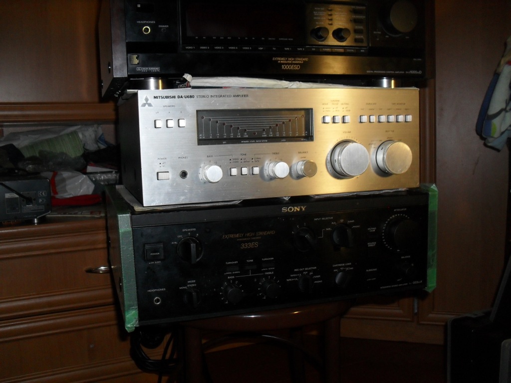

    усилителей SONY 333ES и MITSUBISHI DA-U680 (он-же Diatone DA U-680S ) столкну их лоб.

    Спасибо, добавил ссылку в 1 пост.
    Делайте, конечно, даже если такие уже есть в ветке - это очень хорошо, если на аппараты будут разные мнения. Попрошу только - описывать немного подробнее и выносить название изделия в начало поста, используя как заголовок.
