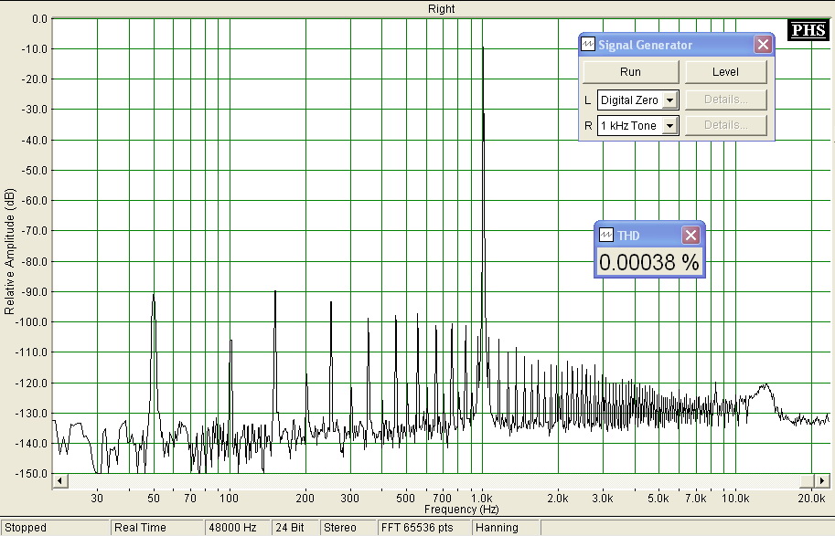

    Интегральный усилитель JVC AX-311bk 1989г, динамический режим работы выходных каскадов без отсечки "super A".
    Очень дешевый сейчас (до 100уе) и неплохой домашний усилитель, хоть и выпущен позднее популярной JVC A-X cерии 70-80х годов, он их не намного хуже, схема осталась той же; но для таких транзисторов (как для A-X7 в сравнении) уменьшен трансформатор и облегчен корпус, применен простой фонокорректор.
Название:	JVC AX-311.jpg
    УМ 311 аналогичен для ax-r742 и ресиверов rx801/802/803.
    Elna (везде, в питании 8700uF), Toshiba 2sd2155 / 2sb1429 (150W 20MHz), регуляторы Alps/Victor.
    Тембр регулируется в неглубокой ОООС, нет буфера ОУ, минимум каскадов. Ток покоя 60мА, Дампинг фактор 90 для 8Ом.
    КГИ по паспорту - 0.003% при: 8Ом 1кГц 55Вт, работают оба канала.
    КГИ измеренное на средней мощности - 0.00038% при: 4.4Ом (измерен тёплый резистор), работает один канал, 7.15В, 11.62Вт, через вход СД (с механическим селектором), среднем положении регуляторов тембра и минимумом регулируемой ТК. Т.е. сигнал прошел через всё, кроме микросхемного селектора входа. Снималось без развязки земли при измерении карта-усил-карта, поэтому виден шум петли. Без петли измерения никакого шума в АС нет.
Название:	JVC-311 7.15V 4.4Ohm.jpg
    Максимум мощности не искал, т.к. хватает 1W, АЧХ ровная, интермодуляция низкая. По звуку можно отметить чистую верхнюю середину. Все усилители с "супер а" имеют хорошие отзывы на аудиокарме; у всех этих усилителей ВЧ и НЧ регулируется в ОООС, если нет эквалайзера. Серия AX находится в родстве с "Натали".
    Схема 311 http://rc5.ru/files.php?id=6483
    Схема X5 c "супер а" на транзисторах и более полным описанием принципа http://rc5.ru/files.php?id=13046
    Цифры в названии усилителей JVC ax, a-x находятся в странной связи, поэтому составил табличку JVC с super A по транзисторам оконечника:

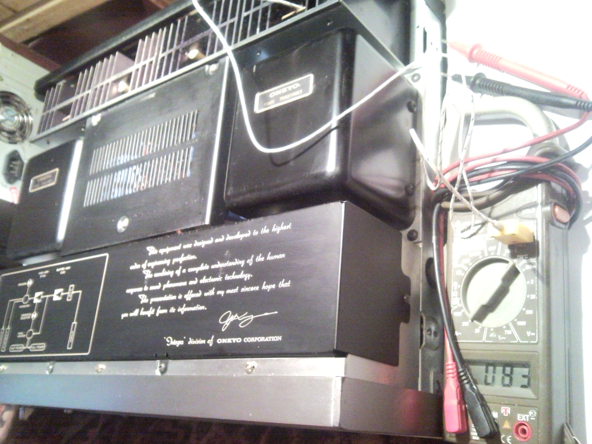

    Усилитель ONKYO Integra M-955 nII/260. Class A 28W/8, AB 130W/8. Двойное моно, переключение в режим Class A осуществляется галетником, через отверстие в нижней крышке корпуса. Рабочая температура радиаторов в классе А - около 90 С. Оснащен защитой от перегрева, выключается при температуре радиатора 95 С. На передней панели расположен сетевой выключатель, селектор акустических систем A, B, индикатор половинной мощности и максимальной, ступенчатые регуляторы уровня входного сигнала на 40 положений, а также индикаторы режимов - Class A, B. Звук не вызывает никаких нареканий и не поддается критике. Открытое и мощное звучание с очень глубокой и широчайшей сценой. Полный контроль на любых уровнях. Прецизионная прорисовка сцены. Усилители с звуком типа PIONEER A717 или AKAI AM2950, учитывая их радикально разное звучание, по сравнению с данным онкио слушаются как усилители начального уровня. Из недостатков - небольшая потеря "прозрачности" на малых уровнях мощности, при прослушивании на очень маленькой громкости; на "бескомпромиссное звучание" выходит при средней мощности ок. 0.1 W. Ну это, видимо, особенность кремниевых транзисторов(4 2SB554, 4 2SD424) и тут никуда не деться. По прецизионной прорисовке сцены, видимо чемпион, какая либо "окраска" звука отсутствует, сибилянтов нет(вокал очень "натурален").Нажмите на изображение для увеличения.

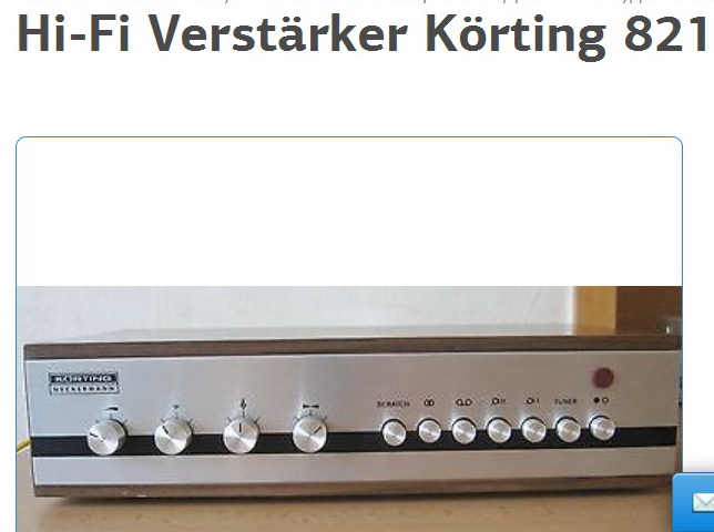

    Усилитель KORTING 821. Наверное лучший из германиевых усилителей. Но тут нужно сделать некоторые оговорки : во-первых мощность усилителя невелика и составляет не более 10W/8 на канал, во вторых правильная работа усилителя потребует замены всех плёночных ёмкостей по ходу сигнала на биполяры, а в цепях коррекции на плёнку хорошего качества, а так же тщательной проверки всех электролитов и в случае необходимости замены на строго аналогичные. Дело в том , что штатная плёнка(рыба) имеет очень неприятное свойство - припой в области контакта с обкладками конденсатора сильно разрушается от времени и приобретает пористую, неоднородную структуру, что очень негативно сказывается на звучании. Электролитические ёмкости по питанию и по ходу сигнала лучше ставить аналогичные установленным или подбирать из винтажа, рыбу в сигнальных цепях лучше заменить неполярами(подойдут и современные). Ёмкость в бп лучше не трогать, хотя можно подпаять в параллель не более 2000.0 (двух тысяч мкф) что либо типа Panasonic, из современных, или ROE(тут необходимо учитывать тот момент, что применение в бп ёмкостей типа ELNA SILMIC приводит к деградации звучания и вообще этот усилитель очень чувствителен к типу применяемых ёмкостей). Обязательно нужно убрать "тонкомпенсацию", отпаяв RC цепочки с отводов регулятора уровня. Обязательно нужно уменьшить ёмкость С549 и аналогичную в другом канале до 0.05мкф. Более никаких доделок не требуется. Результат, в общем и целом, просто недостижим для любых других усилителей. Я, выше писал о ONKYO Integra M-955 nII/260, как о потенциальном конкуренте, но это только если использовать акустику средней чувствительности. Десятки других усилителей, топовых и предтоповых, безжалостно отбраковывались при сравнении с KORTING, в основном по причинам описанным в раннее опубликованных тестах. Какие это причины? Очень мутное звучание на маленьких уровнях, это обычно пионер и маранц; резкое сужение объема, это присуще подавляющему большинству усилителей с электронной коммутацией; окраска звука, ну это конечно техниксы; жесткое звучание, сибилянты, это усилители на STK и с применением дифкаскадов и токовых зеркал. У кёртинга ничего этого нет и в помине. Упомянутый в тестах LEAK STEREO 30 напоминает по звуку ухудшенный вариант Аккорд 001, но это сильно упрощенный вариант "германиевого звука" . У LEAK STEREO 30 есть серьёзные недостатки в виде "мути" в звуке и чрезмерной резкости(для германия), а также расфокусировании КИЗ. KORTING практически не имеет недостатков (кроме небольшой мощности) и его можно с уверенностью считать одним из лучших усилителей последних пятидесяти лет. KORTING являлся массовым усилителем и аналогичные схемные решения применялись в ресивере ELAC 3200T и очень дорогом, на сегодня, усилителе SIEMENS. Что касается ресивера ELAC 3200T, то это практически тот же усилитель, что и в Кёртинге, но с более мощным трансформаторм, что (после соответствующих переделок) позволяют считать ELAC 3200T более предпочтительным вариантом. Само звучание усилителя KORTING 821 описывать нет смысла, проще почитать тесты от автора темы (Prophetmaster), этот усилитель просто лишен описываемых в тестах недостатков. Основное достоинство в том, что на любом уровне громкости звучание абсолютно прозрачное, чёткое, с очень стабильными КИЗ, с громадным объёмом(у онкио чуть больше) и этот объём практически недостижим у подавляющего большинства усилителей без применения специальных мер (типа "двойного моно", уменьшения глубины ооос...). Несмотря на некоторое преимущество ONKYO Integra M-955 nII/260 в построении сцены и объёме, перед KORTING 821, что безусловно связано с более высокими техническими параметрами онкио, у кёртинг всё же более приятное и сбалансированное звучание, хотя различия минимальны.
