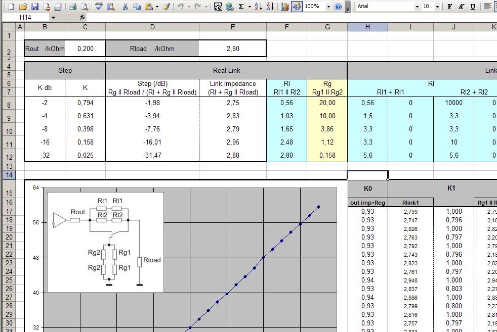

    Во вложении - небольшая модификация известной в интернете методики расчета Никитинского регулятора и мои эксперименты с ней.
    RegulatorNikitina.xls

    В прилагаемом к посту 5 файле на последней странице смоделирована регулировочная кривая с величинами резисторов, округленными до стандартных номиналов как раз с отклонением от расчетных номиналов до 5%. Радикальных отличий от приведенной на предпоследней странице кривой с расчетными номиналами резисторов не наблюдается. Некоторое небольшое искажение формы - и не более того. А монотонность регулировки не нарушалась и при 20% отклонении (этого расчета в прилагаемом файле нет).
    ЗЫ все сказанное верно для 5-звеннного регулятора Никитина. При увеличении количества звеньев требования к точности подбора будут возрастать. Но вряд ли запредельно.
    Во вложении элементарный (и надеюсь интуитивно понятный) экселевский файл для 5ти-звенного регулятора. Файл примитивный, никакой автоматизации подбора элементов нет, но это, имхо, и не нужно. Написать и отладить скрипт автоматизации - это уже час-другой, а подбор номиналов игрой в файле - 3-5 минут, т.е. время для написания скрипта вряд-ли окупится.
    Reg_01_.xls
    Последний раз редактировалось ViktKors; 23.12.2011 в 18:06.
