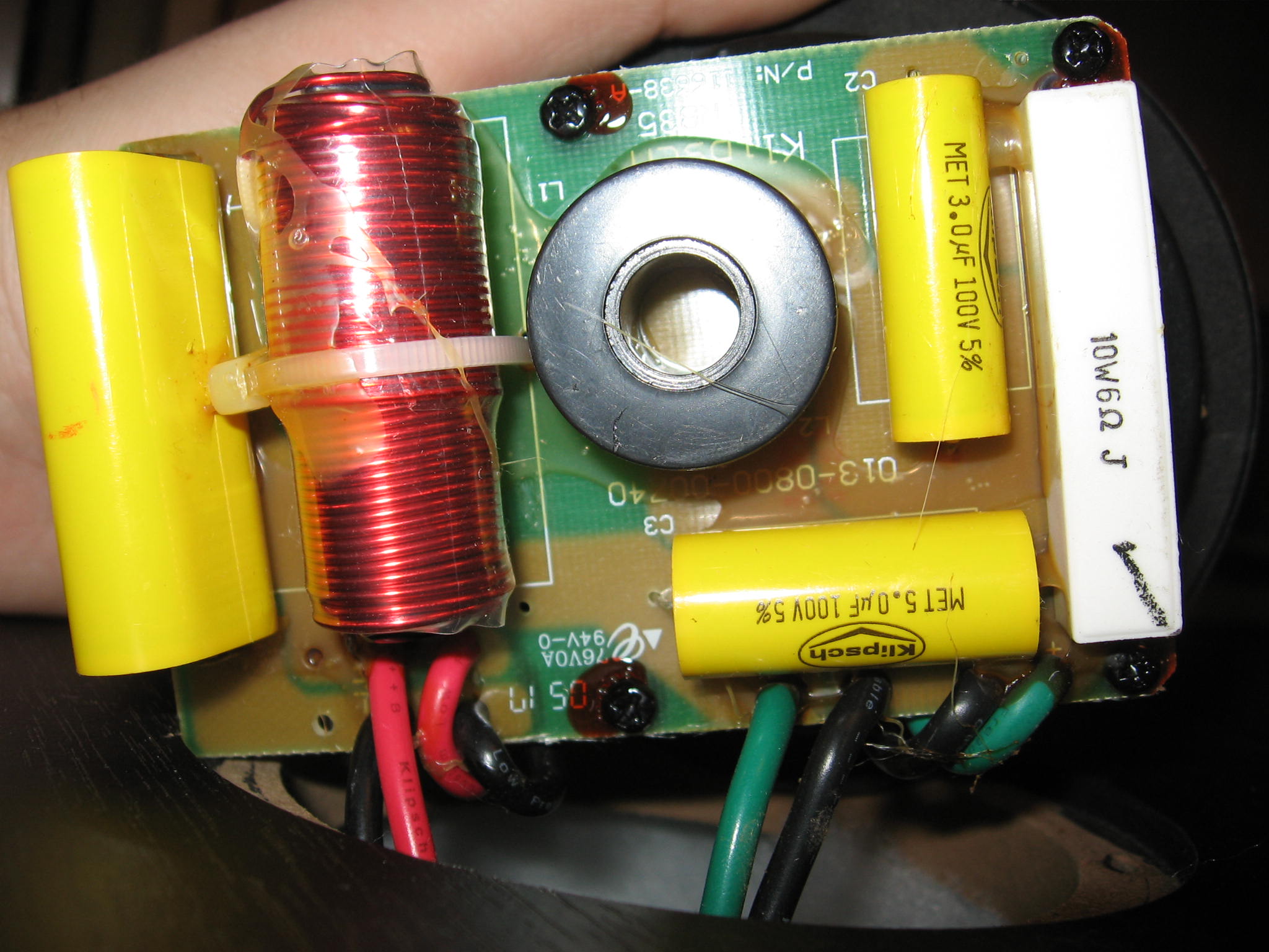

    Доброго всем дня!
    В общем случилось страшное!)
    Делала я как то небольшой обзор Klish RB-35 на этом форуме, посмотрел,покрутил фильтры, померил емкости и индуктивности (ради любопытства) и отложил в дальний угол...а недавно в этом "дальнем углу" жена затеяла уборку ради высвобождения в квартире свободного пространства и...1-а плата ушла в помойку!!

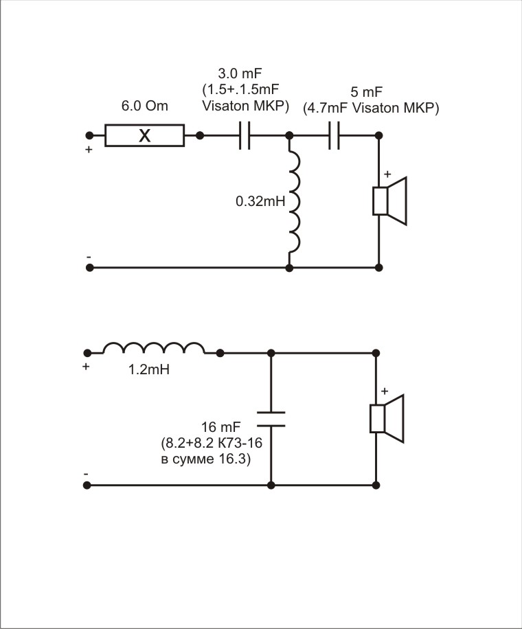

    В общем,с грустью в глазах, разобрал я вторую ас, перемерял все элементы и собрал новый фильтр (хорошо что только один).
    Звук меня сиииильно расстроил...Как будто колонки из под одеяла играет...глухо и размазано...
    В ВЧ поставил кондеры VISATON MKP (единственное не нашел 5,0мф, а взял 4,7,но думаю это в рамках 5%-й погрешности заложенной производителем), индуктивность того же производителя,только отмотал до нужного номинала.В НЧ с индуктивностью та же ситуация, а емкости набрал из 2-х парал-но включенных К73-16 8,2мф. (в итоге получилось 16,3мф.)
    После "прогрева" часов в 10 звук чуть стал прозрачнее,но только чуть.
    Разница в работе колонок сильно заметна, и делать второй на визатоне нет никакого желания!Неужели родной лавсан дает такой эффект?
    Подскажите,пожалуйста, как можно решить данную проблему?
    Вы где-то ошиблись, попутали повод, или еще чего.

    По умолчанию Re: Про фильтр Klish RB-35
    Проверил все раза 3...
    Импеданс колонок надо смерять с родным и неродным кроссовером - если отличаются, это будет сразу видно.
    Спасибо,померяю и напишу!
