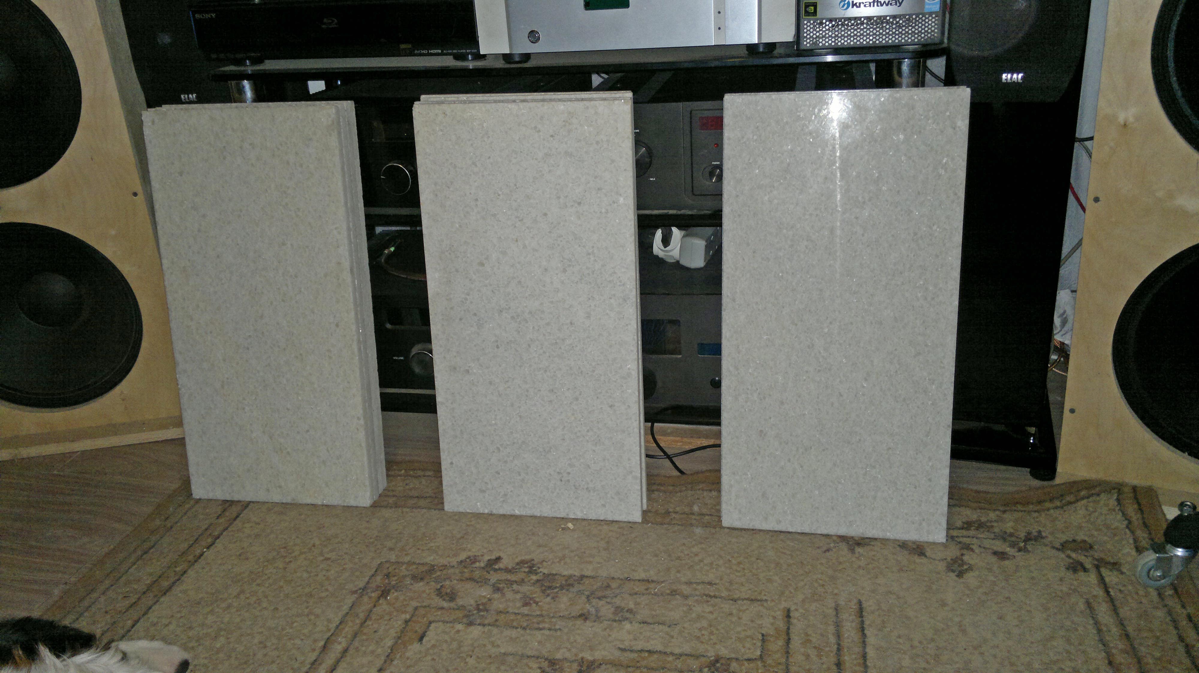

    Привёз 10 плиток 600х300х15мм, из мрамора, вес 7кг. каждой. Крассота!

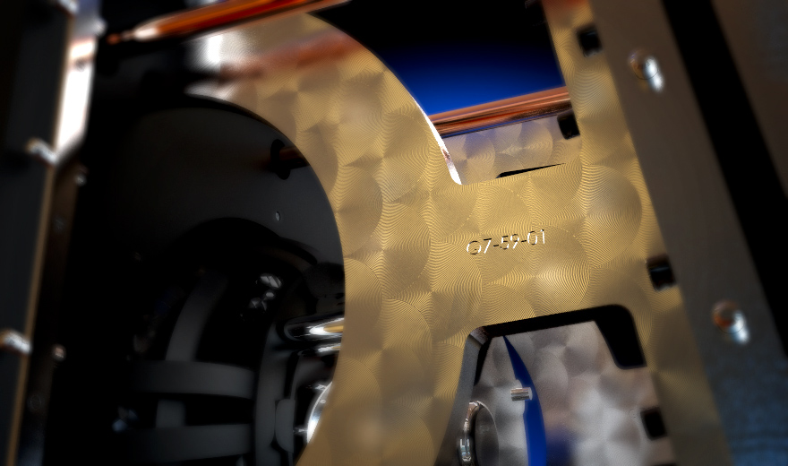

    Не камнем единым. Особенно радует вес.
    http://magico.net/Product/Q7/Q7_05.php
    По картинке не пойму, но вроде эти плитки достаточно звонкие. Постучи костяшкой пальца по ним. Звенят?
