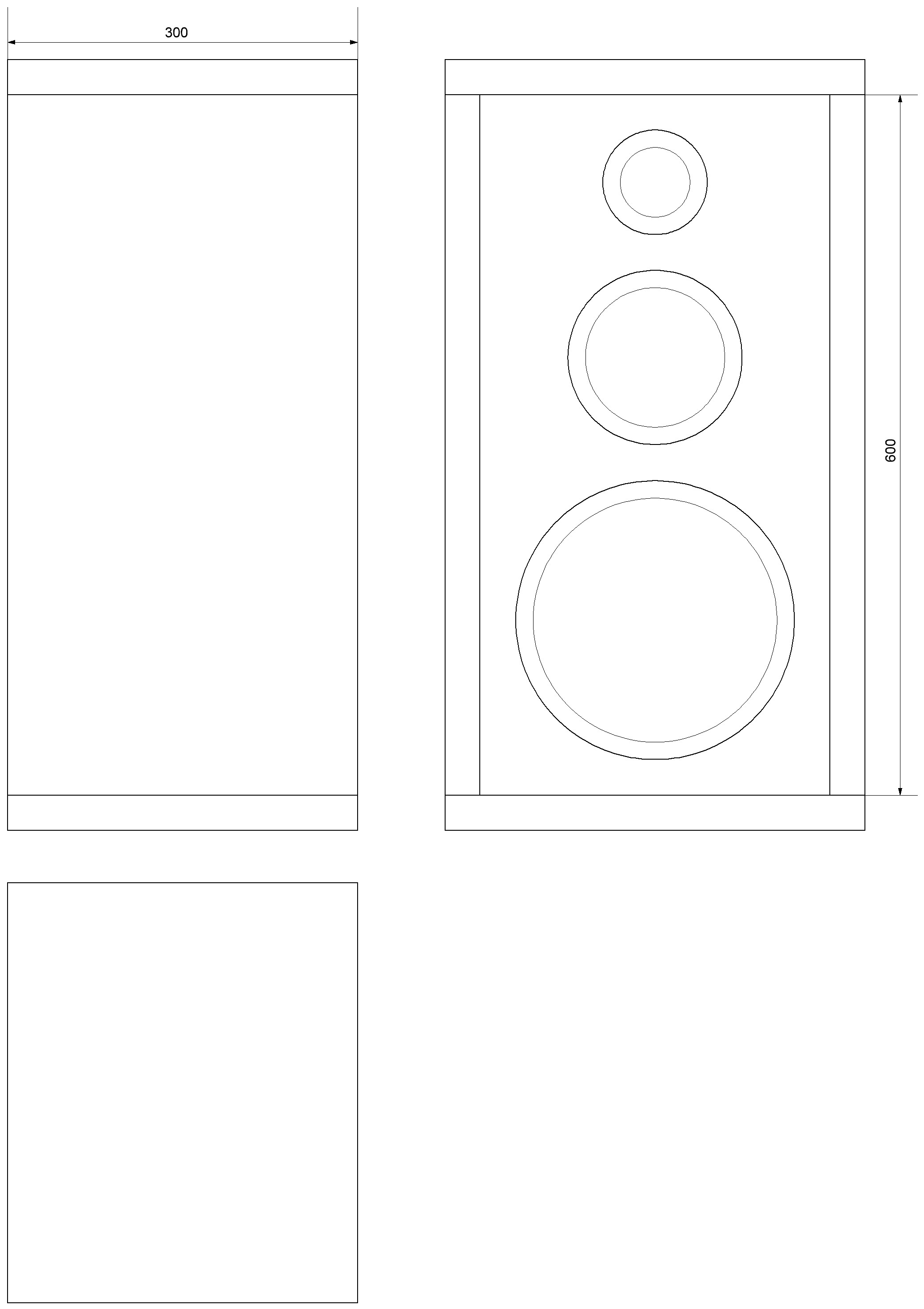

    По умолчанию Re: Акустика из камня
    Вот как-то так, склеить панели 600х300мм
    http://www.troelsgravesen.dk/3WClassic.htm#The 3-Way Classic Kit
    А может для такой...

    Если не ставить цели передвигать тяжелые АС, то кое что вырисовывается.
    Звукотехники должно быть немного!
