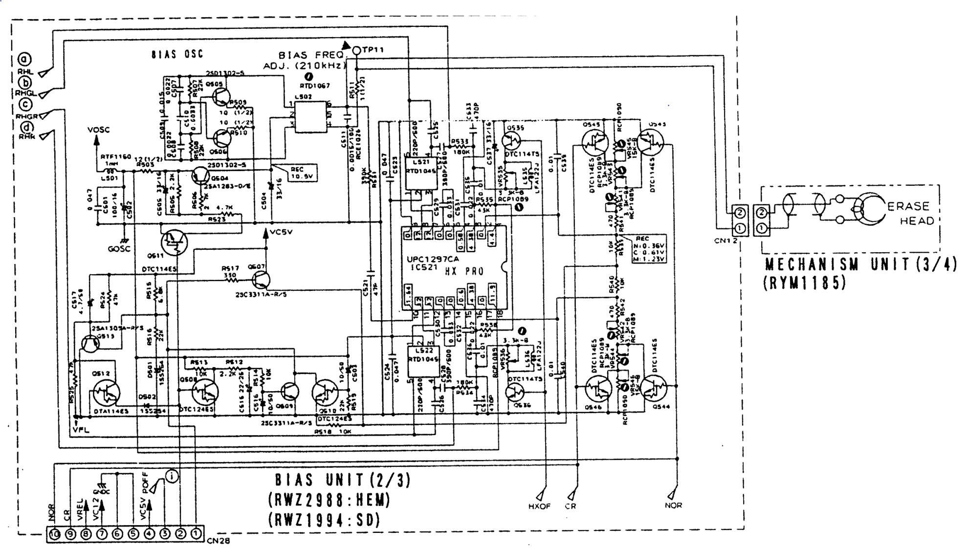

  4. #763
    Новичок Аватар для spinus
    16.03.2013
    По умолчанию Re: Кассетные магнитофоны Pioneer
    Проверить уровень напряжения стирания на ГС на 4-м типе и, если можно, добавить c генератора...,но это при условии,что всё остальное соответствует указанному в с\м.
    P.S.Если используемая лента 4-го типа имеет коробление или плохо прижимается к ГС - "булькание" останется...
    Спасибо за ответ, лента вроде бы в порядке (посмотреть бы на зеркальной кассете...)
    Я так понял на 2 ноге трансформатора в рабочем режиме должно быть 10,5 в.
    Если увеличивать 12 вольт хватит?
    Еще непонятно что там за стабилитроны стоят (в мануале не указано)
    Обозначены как
    C502 100/16
    C505 33/16
    C504 33/16
    Последний раз редактировалось spinus; 14.03.2021 в 14:16.
  5. #764
    Завсегдатай Аватар для Leoniv
    20.04.2016
    Minsk
    21
    5,588
    Обозначены как
    C502 100/16
    C505 33/16
    C504 33/16
    Это конденсаторы 100 мкФ 16 В, 33 мкФ 16 В.
  6. #765
    16.03.2013
    В общем смотрите что получается: на стирающей голове 11.7В.
    По зеркальной кассете пленка идет ровно.
    Но визуально рабочая поверхность стирающей головы находится не прямо противоположно головки записи/воспроизведения. Стирающая как бы установлена немного вглубь. Когда включаешь запись и винтами подтягиваешь записывающую головку, при этом бульканье пропадает и пленка стирается полностью. Но по зеркальной кассете идет задир пленки на головке записи/воспроизведения и сбивается настройка дорожки.
    Интересно что дека пришла такой с Японии, по состоянию как будто ее не включали ни разу, винты регулировочные головок под лаком, но с сорванными шлицами.
    К сожалению, нет тестовых пленок чтобы добиться стандартных регулировок.
    Может это быть дефект стирающей головки? Имеет смысл подрихтовать ее подиум чтобы подкорректировать ее положение? Либо менять стирающую?
  7. #766

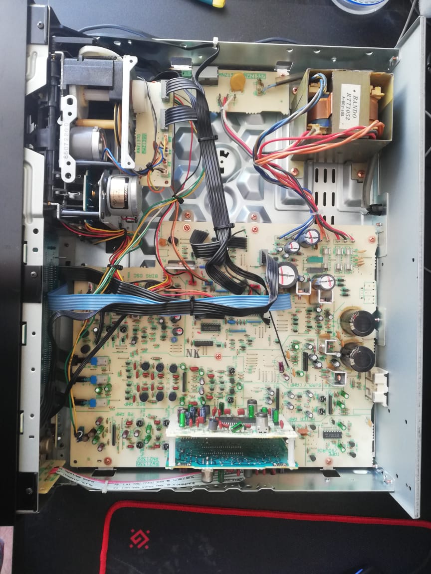

  13. #772
    Зарегистрировался Аватар для Old robot
    06.04.2021
    1
    Здравствуйте,
    Приобрел в германии простенький CT-737 в не рабочем виде поковыряться и восстановить. Отмыл, отчистил, убрал чёрные сопли в которые превратились пассики, заменил оба, резину на идлере. Головки размагнитил с валом. Собрал, включил, воспроизводит отлично. Проверил запись - при записи постоянно в фоне идёт шорох, как будто крутят раздолбанный переменный резистор или записывают со старой поцарапанной платинке. Причём переключая на прослушивание источника при записи звук идеально чистый. Ни уровень записи, ни подмагничивания не влияют на эти шорохи, они просто становятся тише при уменьшении уровня записи и громче при увеличении. Возможно где-то конденсатор вышел из строя, я не очень силён в диагностике, подскажите пожалуйста какие либо шаги по диагностике неисправности или возможно это какаето известная болячка у пионеров этой серии.
    Заранее благодарю за ответ.
    Приложил пример того что получается при записи https://disk.yandex.ru/d/G57_9PeTKeeB7w
    Последний раз редактировалось Old robot; 07.04.2021 в 12:42.
  14. #773
    16.03.2013
    Цитата Сообщение от семен горбунков Посмотреть сообщение
    Причиной могут быть и прижимные ролики и моменты подмотки подтормаживания и т.д.
    В общем причина оказалась банальна - попал лак в регулировочный механизм блока головок (под большой винт со шлицом) и застыл. При вращении винта блок головок не двигался. Получилось так, что весь блок головок был в таком положении, в котором эластичность пленки типа 1 и 2 позволяла лечь пленке на стирающую головку, а пленка 4 типа жестче, и ложилась немного иначе. Видимо, это и послужило причиной продажи аппарата в Японии, поскольку никто с этим разбираться особо не хотел. Снял протяг, осмотрел, понял причину, размягчил лак, отрегулировал.
    ---------- Сообщение добавлено 01:01 ---------- Предыдущее сообщение было 00:59 ----------
    Цитата Сообщение от Old robot Посмотреть сообщение
    Здравствуйте,
    Я тоже особо не силен в диагностике, но в первую очередь бы посмотрел осциллографом, какая идет постоянка.

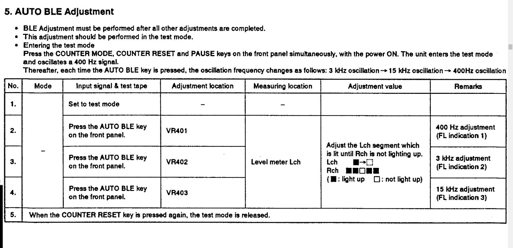

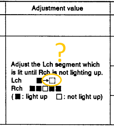

    Как правильно понять пункт по регулировке системы AUTO BLE у Pioneer CT-S830 и подобных?Нажмите на изображение для увеличения.
Название:	настройка автокалибровки 1 — копия.png
Название:	настройка автокалибровки — копия.png
    https://youtu.be/33pEWcjoD94
    Что обозначает стрелка от светящегося сегмента к погашенному?
  16. #775
    22.12.2008
    76
    3,592
    Регулируется до тех пор,пока не погаснет сегмент.
    Всем - не хворать!
    С уважением,Владимир.
  17. #776
    Старый знакомый Аватар для семен горбунков
    24.01.2009
    москва россия
    793
    Сегмент не «гаснет» он двигается, куда его нужно установить? Судя по рисунку перед погашенным на нижней «шкале» но зачем тогда стрелка ?
  18. #777
    22.12.2008
    76
    3,592
    Там правый канал нарисован - по нему и ставить(по центру)...
    Всем - не хворать!

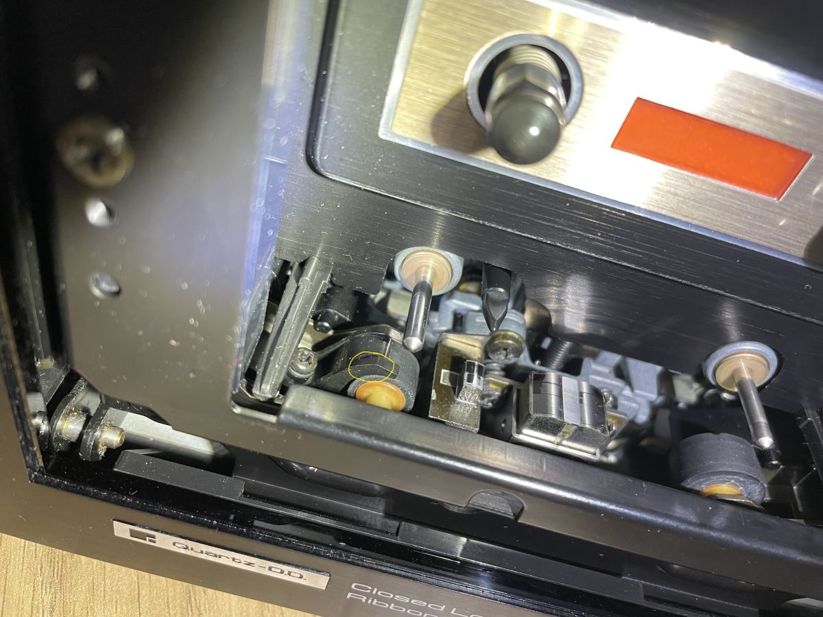

  21. #780
    Зарегистрировался Аватар для Dmuser
    25.04.2023
    4
    Добрый день,
    дека Pioneer CT-A9 получил, вроде бы после профилактики, но сразу левый ролик уводит ленту в сторону (наружу) незначительно, подминает и так на ленте остаются следы замятия по диагонали с интервалом 5-7см. При воспроизведении пленка наползает на пластиковую направляющую, которая снаружи и сразу происходит замятие..
    Это было на всех кассетах, разобрал механизм, заменил айдлер (был совершенно дубовый), пассик тонвала не менял, по ощущению вроде бы нормальный (синего цвета). Ролики среднего состояния. Все аккуратно собрал, там где требуется нанес новую смазку.
    После сборки все стало работать лучше - результат дешевые кассеты ленту идет ровно, в сторону не уводит, а на более дорогих Basf Chromedioxide 90 проблема осталась
    Что смотреть в первую очередь? менять ролики? Буду благодарен любым советам по решению данной проблемы... Спасибо
