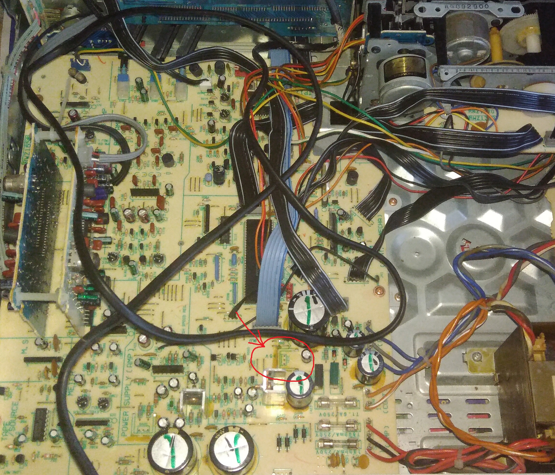

    вопрос к владельцам Pioneer CT-737 Mark II
    магнитофон при включении в розетку - мотор крутится, но - управление не работает никак, на индикаторе только напряжение накала (не светится)
    при вскрытии на плате видно что нет стабилизатора +5 вольт IC21 .
    сама плата судя по хомутикам вроде бы не откручивалась.
    Схема на руках только от Pioneer CT-737 pioneer_ct-737-s_sm.pdf (это не марк!)
    Суть вопроса - у Вас есть этот стабилизатор на вашей плате ? вроде бы модель Mark II является урезанным вариантом 737 .
    И может кто даст ссылку на схему именно Pioneer CT-737 Mark II ??
    спасибо
    Последний раз редактировалось Alexxx-; 17.02.2021 в 11:47.
    Если в аппарате "урезать" стабилизатор" на +5 вольт - "логика"(управление) работать не будет!
    P.S.Что непонятно?
    Всем - не хворать!
    С уважением,Владимир.

    дополнение -
    при вскрытии внутри не вижу следов пайки у дорожек стабилизатора - внутри открытые от олова отверстия - вроде бы не паялось. может оторвали руками как то сверху ?
    Вложение 391002

    По умолчанию Re: Кассетные магнитофоны Pioneer
    Ещё раз:если он, вместе с радиатором, "отвалился" - так и будет.

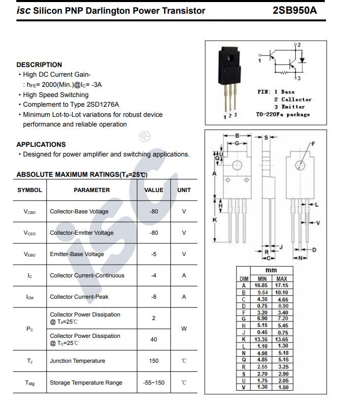

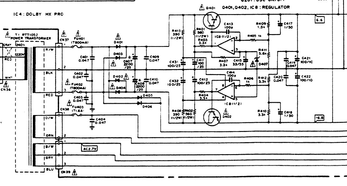

    итак впаял временно стабилизатор на микросхеме 317 (сделано выход на 5,5 вольт)
    загорелся индикатор. причем у индикатора мигают раз в секунду длинные тонкие полоски PEAK
    больше ничего не реагирует.
    при исследовании платы вижу что нет транзистора Q402 (по питанию)
    если верить моей схеме то это Дарлинг транзистор 2SB950A
    даже не представляю чем заменить (не понимаю почему такие усилительно-мощные транзисторы стоят в обычном БП) - неужели там недостаточно каких нить КТ819 ??

    3,672
    Ищите замену,согласно параметрам - она точно есть.
    P.S.Ваш "конструктор" следует проверить основательно(на отсутствие деталей),прежде чем проводить дальнейшие "опыты"...
    Всем - не хворать!

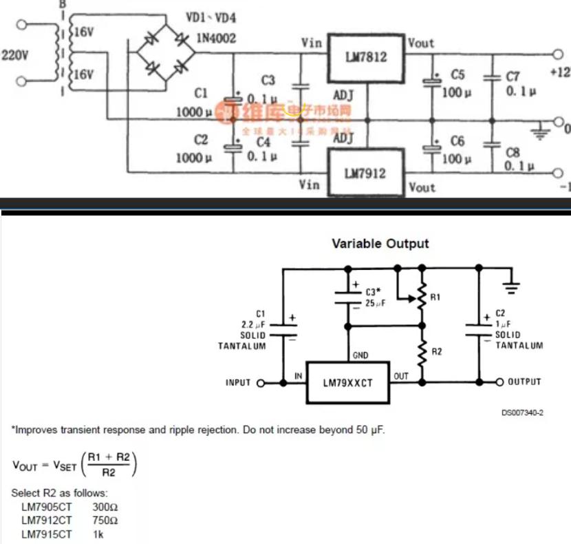

    единственное решение которое могу воплотить - временно поставить свой стабилизатор на эти 6,6 вольта из LM 7912
    а второе плечо оставить как есть.
    завтра напишу что получилось.

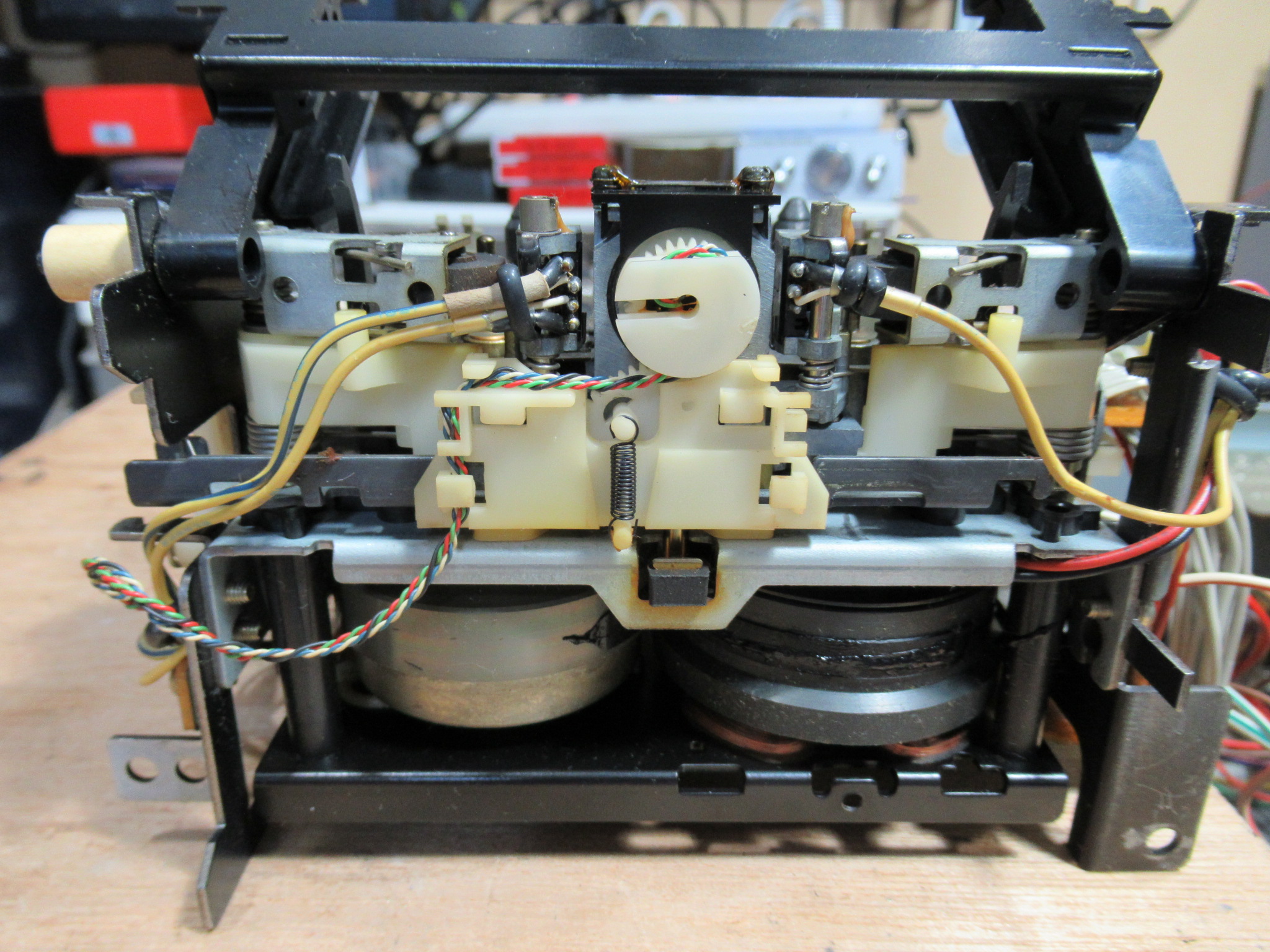

    Кто в курсе какие головки у Pioneer CT-70R, почему на левой два канала? или это датчик? по описанию двухголовая.
    http://audiolife.coolblog.jp/2019/09...3%80%80ct-70r/Нажмите на изображение для увеличения.
    Две стирающие, на прямой ход и на реверс, и одна поворотная универсальная. С универсальной высокого класса на поворотный блок стирающая не вместилась. По логике работы - двухголовая.
    По логике да, но с левой проводов много для стирающей. А СМ нет.

    Похоже они в нее еще и фотодатчик автостопа впихнули. А с другой стороны ленты световод на вторую половину датчика.

    Да там оптрон стоит,срабатывает если лента посыпалась,очень не удобно...(басф хром сыпется)
    У меня 2 таких механизма...CT8R и CT6R.
    У обоих не работает переворот головы.
    8 в очень хорошем состоянии,взял с обрывом в двигателе,потому и не работала.
    Пасики от старых Наков подошли.
    А вот почему реверс не работает,так и не разобрался...
    Возможно есть беллютени на это тему...х.з...
