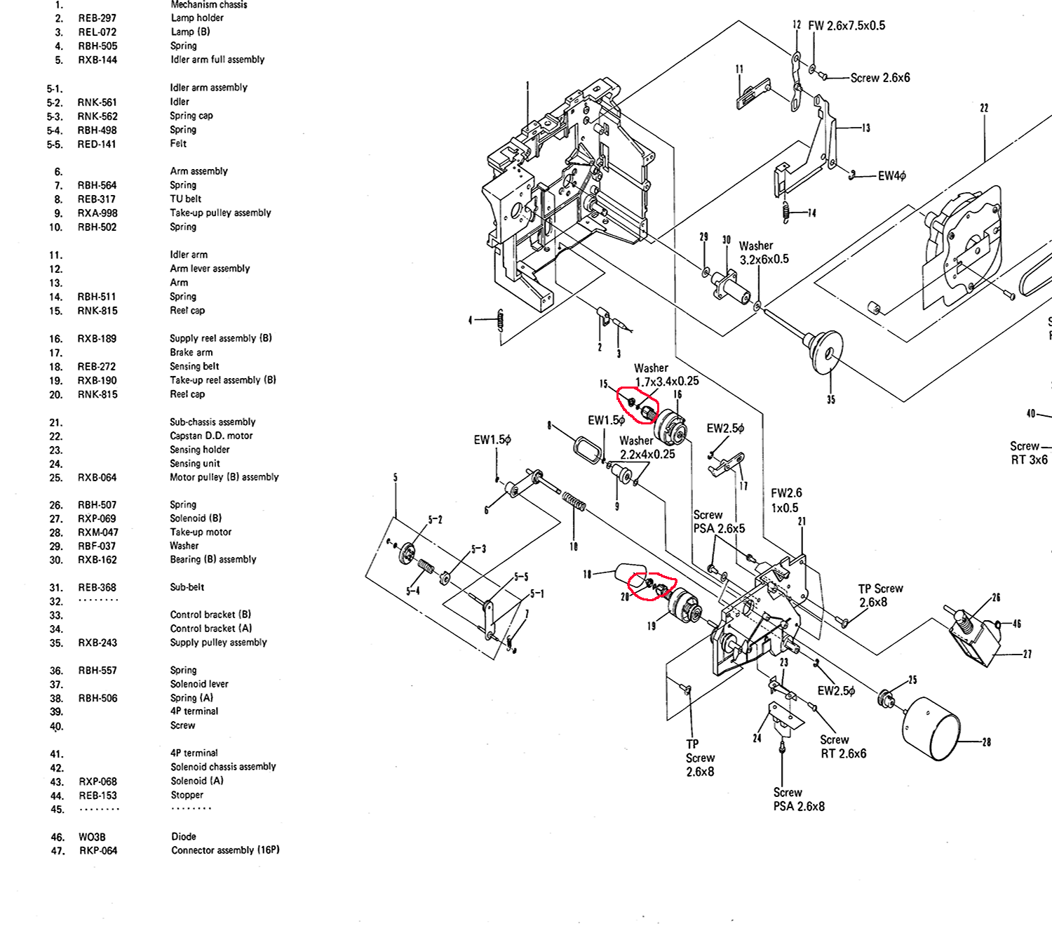

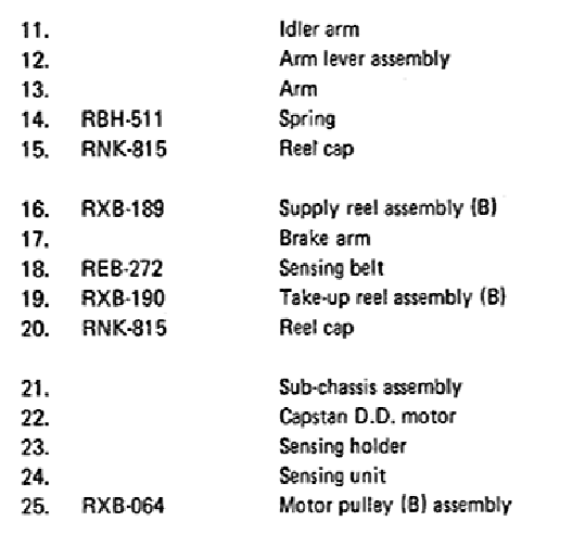

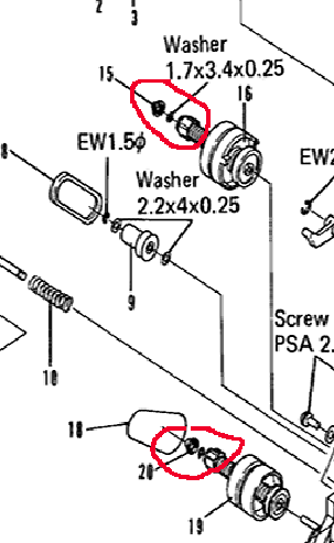

    По умолчанию Re: Кассетные магнитофоны Pioneer
    у кого есть Pioneer CT-f1250 не получится ли выложить фото, и точно померять размеры головки подкассетника -
    колпачка и собственно насадки на шестигранный вал.
    Ну и пружинки.
    Может удастся их отпечатать принтером. но для этого нужен достаточно точный чертеж. Причем - и изнутри тож, и максимально точные фото во всех ракурсах.
    Если у кого есть - куплю, пару этих деталей.
    Если есть варианты замены помимо взятия с донора - тоже интересно.
    Чертеж из сервис мануала прикладывается, красным обведено. Сам узел подкассетника в наличии, а вот насадок нет.
