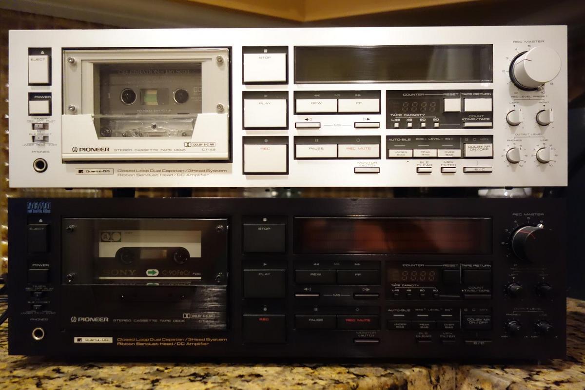

    Совсем магнитифонный раздел зачах а ведь ещё даже не вспомнили самую интересную хайфайную фирму золотой эры звука - Pioneer Предлагаю высказываться тут всем о кассетных магнитофонах этой фирмы, с фотографиями и предложениям по их модернизации и улучшению.
    С недельку назад удалось приобрести Pioneer CT-A9X в хорошем состоянии за $300 + 30 за доставку. Плюс за эти же деньги ожидается комплект новых пассиков, который сейчас в пути.
    Дека впечатляет сразу и всем. ЛПМ имеет 3 мотора, ДД на тонвал, безщёточный на подкатушечники и третий на кассетоприёмник. Механизм работает тихо, чётко и аккуратно, имеет прекрасную конструкцию и компактные размеры. Кассетоприёмник открывается мягко, а вставленная кассета автоматически активизирует его закрытие. Если корпус кассеты слишком прозрачный и сенсор не в состоянии определить наличие её в касетоприёмнике, то достаточно нажать любую кнопку, плей, стоп, перемотка ... и дверца сама закроется и включится плей, стоп, перемотка ...
    Голова sendust ribbon - следов износа не видно. Рабочий зазор воспроизводящей головки - 0.6 мкм.
    Звучит очень прилично, правда звук немного плавает и иногда на верхнем индикаторе не включаются три полоски. Думаю обе проблемы кроются в плохих контактах разъёмов или в пассике и ключе. Других проблем не замечено, но подстройка, судя по ленте уровня, понадобится.
    Снял АЧХ на трёх разных режимах AUTO BLE (bias, level, eq): under, peak, over. Первый график - звуковая карта (AUDIOTRAK PRODIGY HD2 ADVANCE на 96/16), видно что у неё самой завал -2 дб уже на 20кГц. Видимо надо поискать инструмент получше.
    Пока в планах только заменить коммутаторы 4066 на релюшки и может быть сделать обход долби. Покупкой очень доволен.
    Тут есть ещё фотки: https://picasaweb.google.com/1104973...eat=directlink

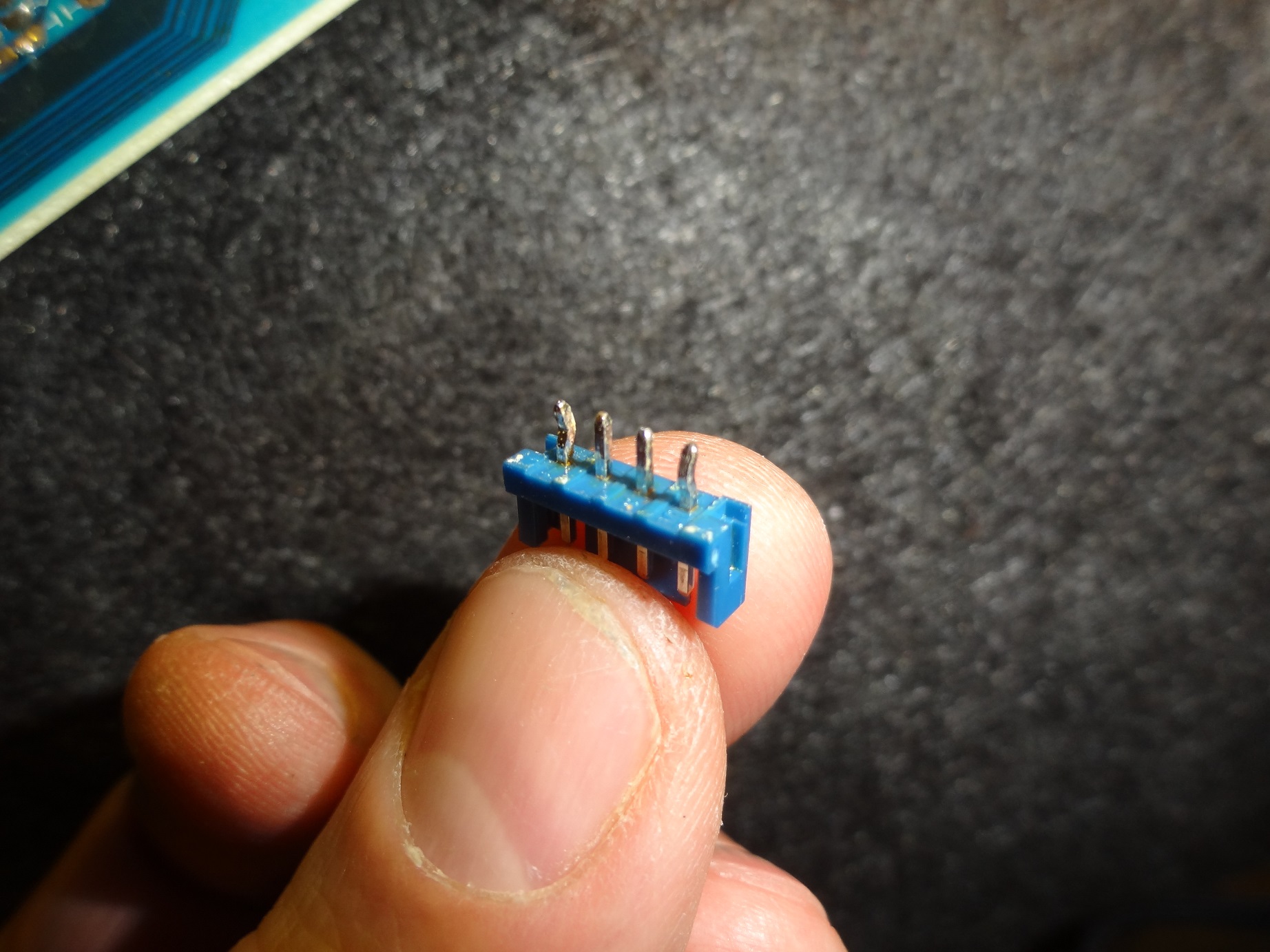

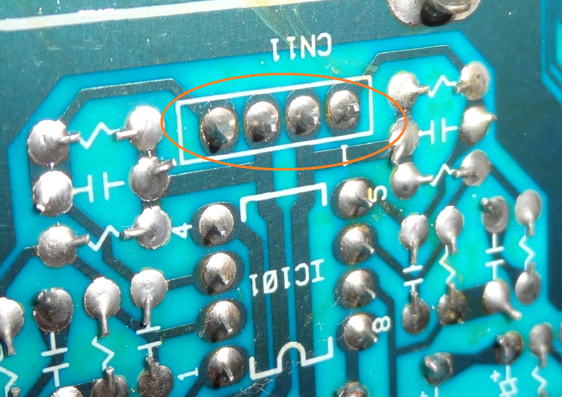

    Появилась странность с 620м пионером, возможно надо чистить контакты микриков типа ленты, а возможно чудит электронный ключ?
    На нормальной ленте при воспроизведении индикаторы зашкаливают, эквалайзер тоже показывает перебор по вч, на слух не заметно!
    при включении долби все нормализуется. Начну с микриков там видно будет.
    ---------- Сообщение добавлено 13:33 ---------- Предыдущее сообщение было 13:31 ----------
    https://youtu.be/-xpF40MQepE
    Неисправность вернулась, но появляется кратковременно и с "прогревом" уходит, гарантированно поймать не получается, но проверка при разных положения микриков и схема показали, что искать надо в шумоподавителе скорее всего.

    Или пропаять некоторые места.

    Место такое: Нажмите на изображение для увеличения.
ID:	284291 Нажмите на изображение для увеличения.
ID:	284292 обнаружил случайно, подвигав провод от ГВ.
