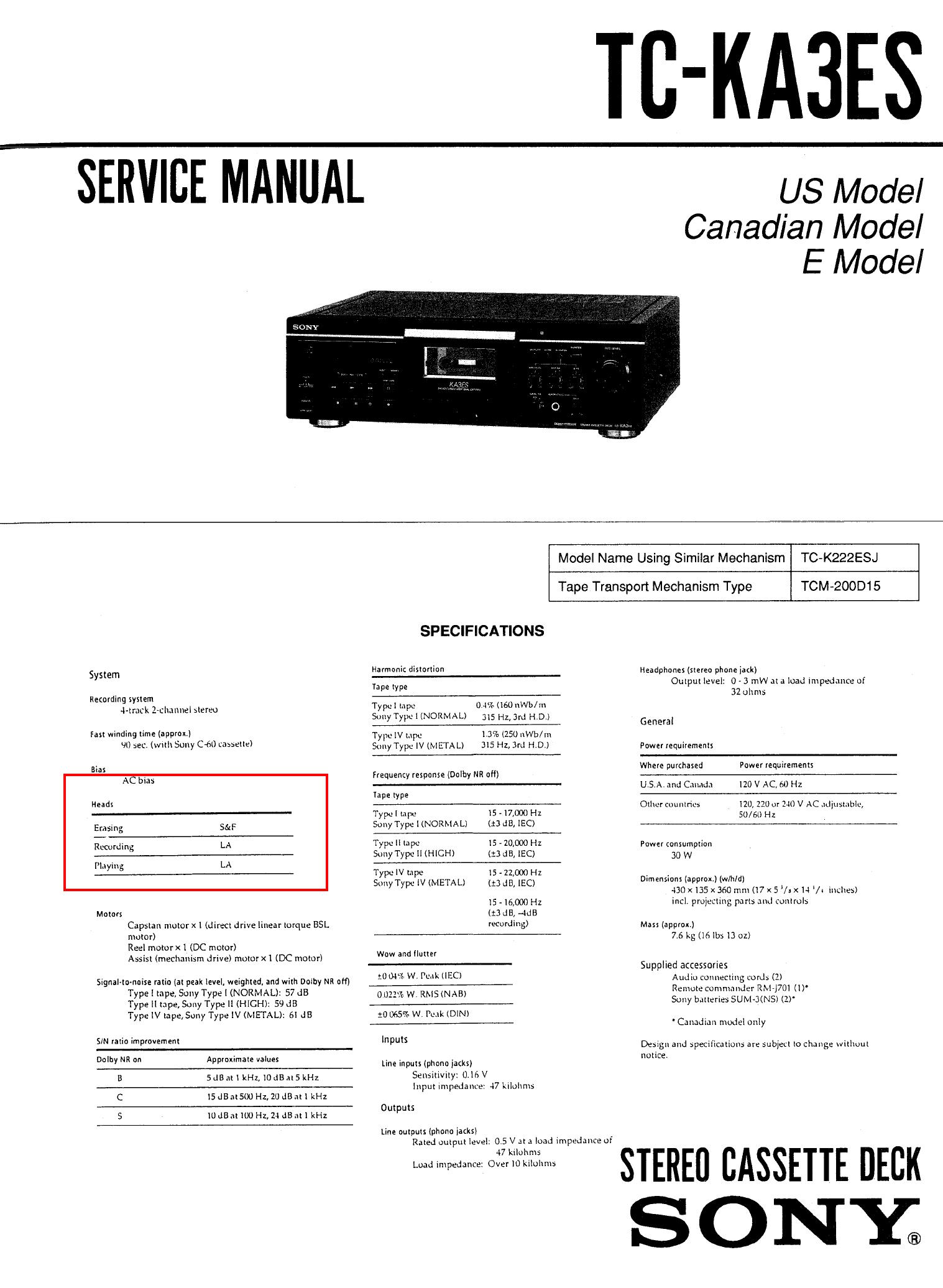

    Цитата Сообщение от kam55 Посмотреть сообщение
    Если не изменяет память, TC-KA6ES - модель 1995 года, а в это время SONY уже не ставила в деки сендастовые головки.
    В верхних моделях (TC-KA3ES) был аморф, а младших (TC-KA6ES) был хард пермаллой. Обозначение SD не имеет отношения к сендасту.
    Это, что-то вроде Sensitivity Density или тому подобное. Кстати, аморфные головки SONY обозначала HD, т.е. надо понимать Hight Density.
    Насчет аморфных голов у вас неверные сведения. Может и с "SD" ошибка в рассуждениях?
    LA - лазер-аморф.
    P.S.Воспроизводящая и записывающая.
    Да, извиняюсь, по аморфу выдал неверную информацию. То, что написал не относится к обозначению головок Sony.
    Насчет Sony SD Head, - это не рассуждения. Давно читал об этом. Чтобы освежить информацию пришлось порыться в сети.
    Super-High-Density (SD) permalloy head.

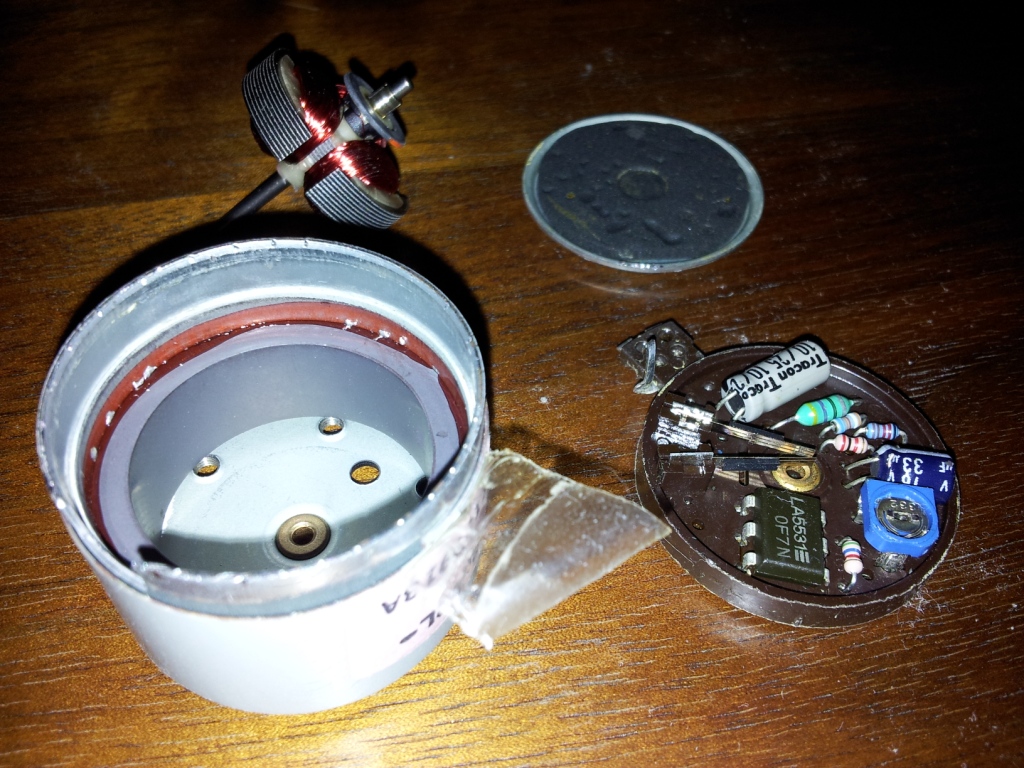

    Решил отрегулировать скорость на Pioneer CT-S620, по мануалу и не только, подстроечник находится на плате стабилизатора, внутри корпуса двигателя. Но нащупать различными отвертками что-либо напоминающее подстроечник не удается, зубочистка достает до ротора. Возможно ли что подстроечника просто нет?
    Маркировки без разборки не видно, движок наверное такой Нажмите на изображение для увеличения.
